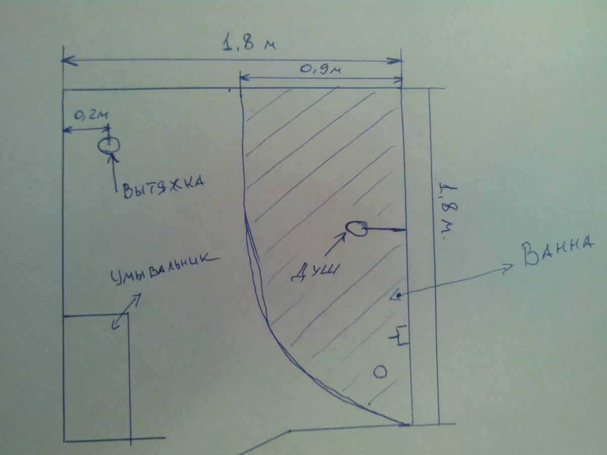

Сообщение Макs » 07 авг 2015, 12:35
Возвращаюсь к "своим баранам".
Прилагаю фото.Вот такой вопрос. Ввод вытяжки на ванную комнату находится в сантиметрах 15-20 от стенки. На выходных будут тянуть потолки.Есть возможность перенести ввод вытяжного отверстия. Вопрос -НАДО ЛИ? Ниже прилагаю схему :D
Пы.Сы. Снял потолки (пластиковые панели). Потолок и стены чистые.Плесени не обнаружено.
Сообщение Юра 80 » 07 авг 2015, 13:19
Можешь еще одну трубу над ванной сделать. Теоретически - в дальних от двери углах вытяжки иметь - это правильно.

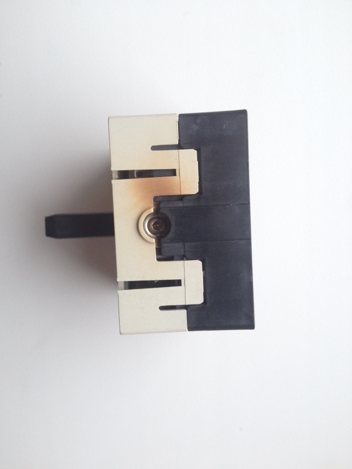

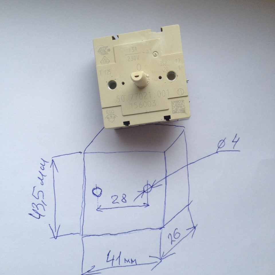

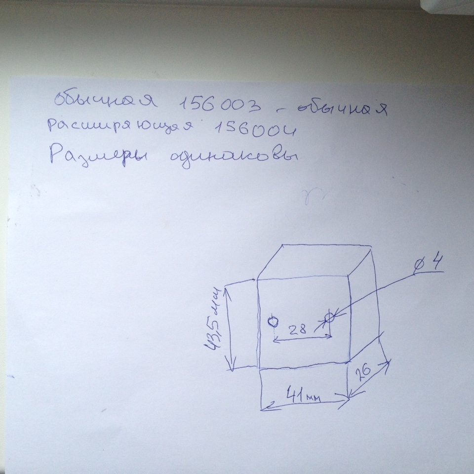

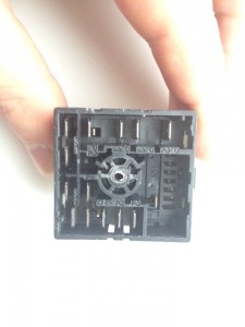

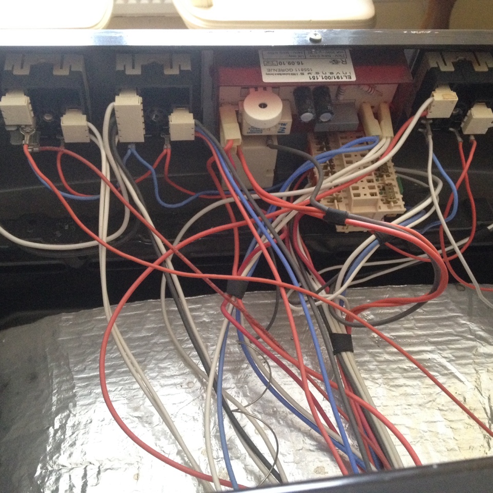

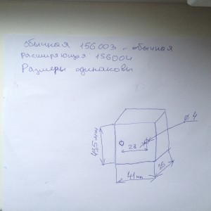

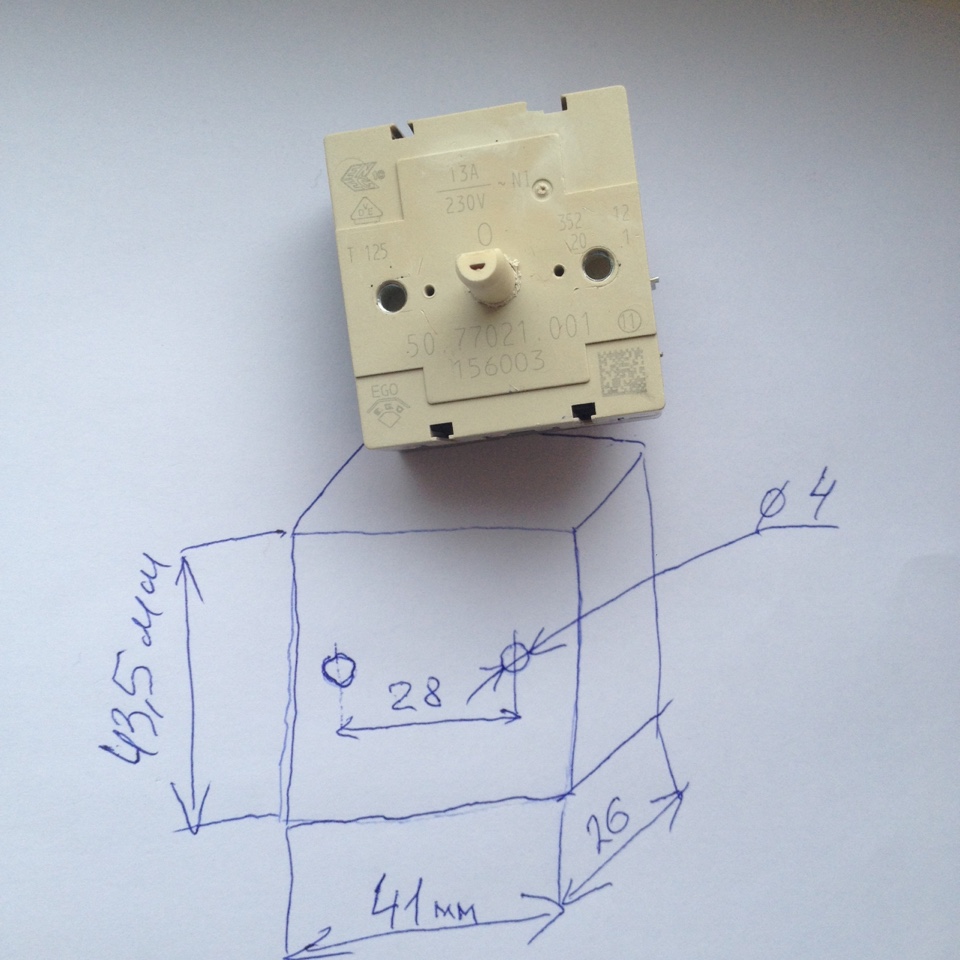

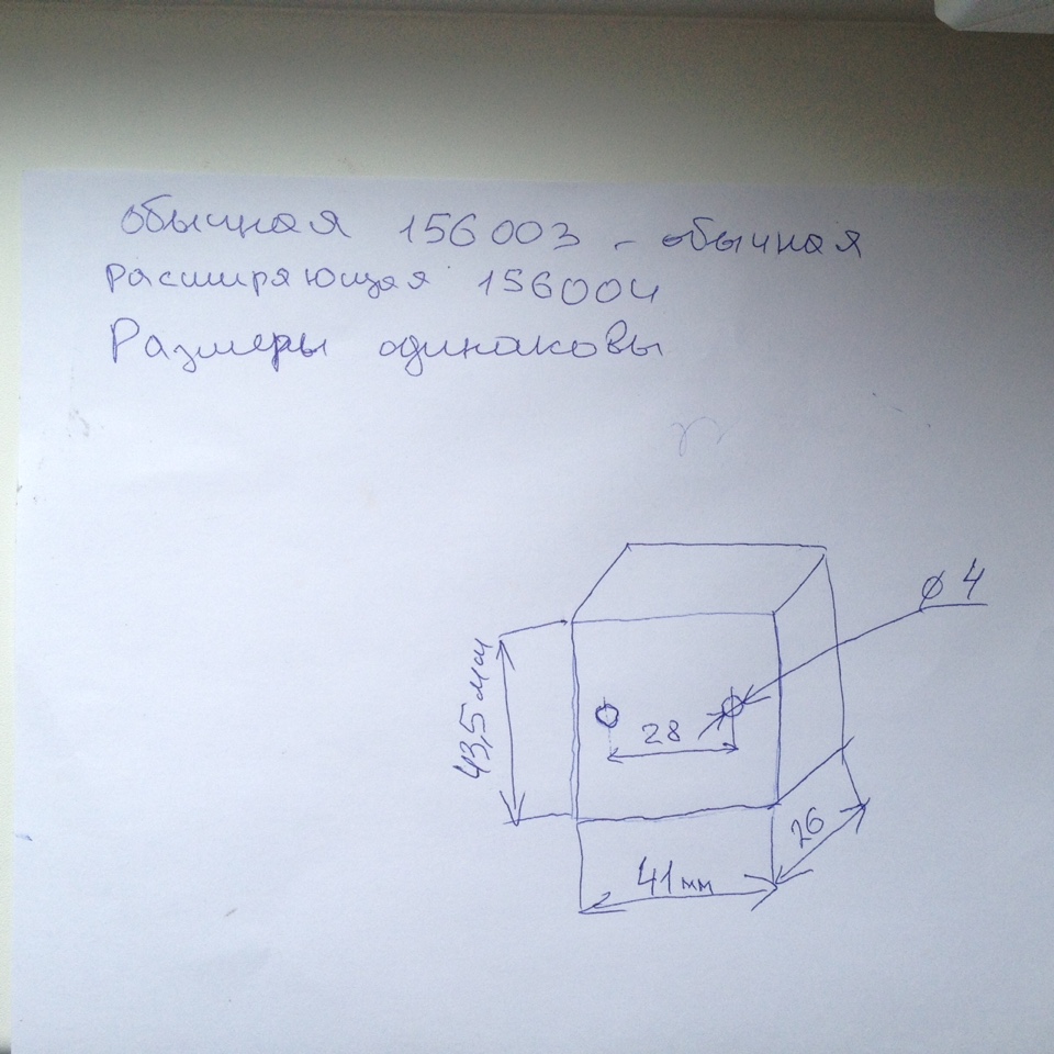

Имеем плиту: Gorenje, Модель: EC 275 B, Артикул 153524/02
Постоянно перегорают включатели/выключатели комфорок, хватает их примерно на 1 год. Сначала сломались родные и я их заменил на такие же, хватило опять же примерно на 1 год. Вот уже и те, что я поставил не работают в некоторых положениях. Суть вопроса в следующем: мне так и менять их постоянно :hahaha: или может подойдут какие либо от других плит, более надёжные? В целом плитой доволен, за исключением этого слабого места!!!
 Фотографии прилагаю

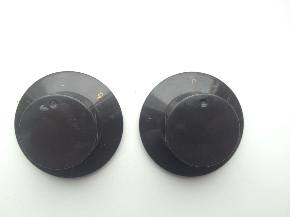

и ещё один косяк есть: цифры на ручках подтираться начали, как их восстановить/нарисовать красиво? ( гравировку не предлагать т.к. уже узнавал, по цене станет дороже новых)
 ручки
Сообщение Юра 80 » 08 фев 2016, 12:50
Подожми контакты - перестанут гореть выключатели.
Сообщение Stalker » 08 фев 2016, 12:57
Юра 80 писал(а):Источник цитаты Подожми контакты - перестанут гореть выключатели.
тут поджимаются? ( спрашиваю потому, что на задней стороне всё капец как плотно садиться)
Сообщение Юра 80 » 08 фев 2016, 13:03
Я понял, у тебя проблема именно с одевающимися контактами. Не с переключением
Отправлено спустя 47 секунды:
А разобранный не фоткал?

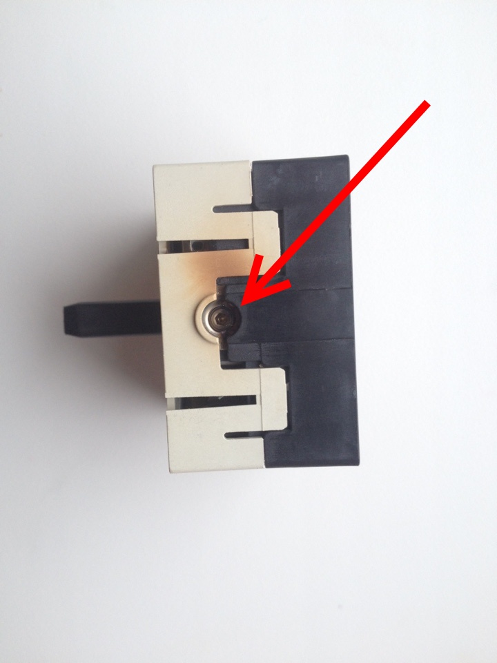

Сообщение Stalker » 08 фев 2016, 13:15
С одевающимися все хорошо, там все плотно и замечательно. Проблема там где почернело(внутри). В разобранном виде фоток нет, т.к. на фото еще пока работающий переключатель, но от перегрева он стал очень хрупким и я не стал разбирать. Разбирал только самые первые/родные (год назад), фоток не сделал, но разобрав понял что обратно не соберу, причина та же-хрупкость, рассыпался корпус. Короче выкинул тогда переключатель не сфотканым и не разобравшись как дальше мне с ним быть....
Сообщение Юра 80 » 09 фев 2016, 06:51
У тебя на фото на выключателе контакт т.н. папа. Подожми маму, она значит в плите, когда выключатель ставить будешь.
А поставить какой-нибудь чуть более брендовый? Может бош подходит?

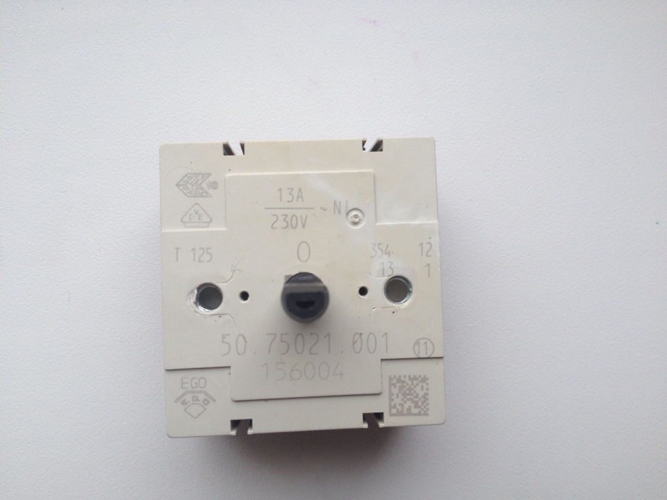

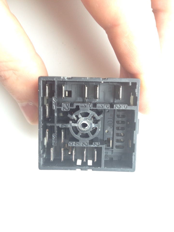

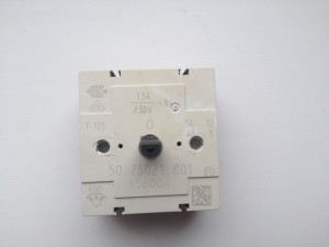

Сообщение Stalker » 09 фев 2016, 11:56
Юра 80, не, эти папа/мама в полном порядке, я же писал что проблема внутри самого регулятора мощности.
Короче разговаривал с людьми которые плитами занимаются, сказали что регуляторы этой серии гавно, хотя и фирма достойная (EGO, её много куда ставят, не только в мою плиту). Короче чтоб в будущем не еб....ся, нужно купить регуляторы этой же фирмы но в другом исполнении и при установке перекоммутировать всё это дело :stars: .
 стоят сейчас такие
 поставить вроде как такие, буду ещё уточнять

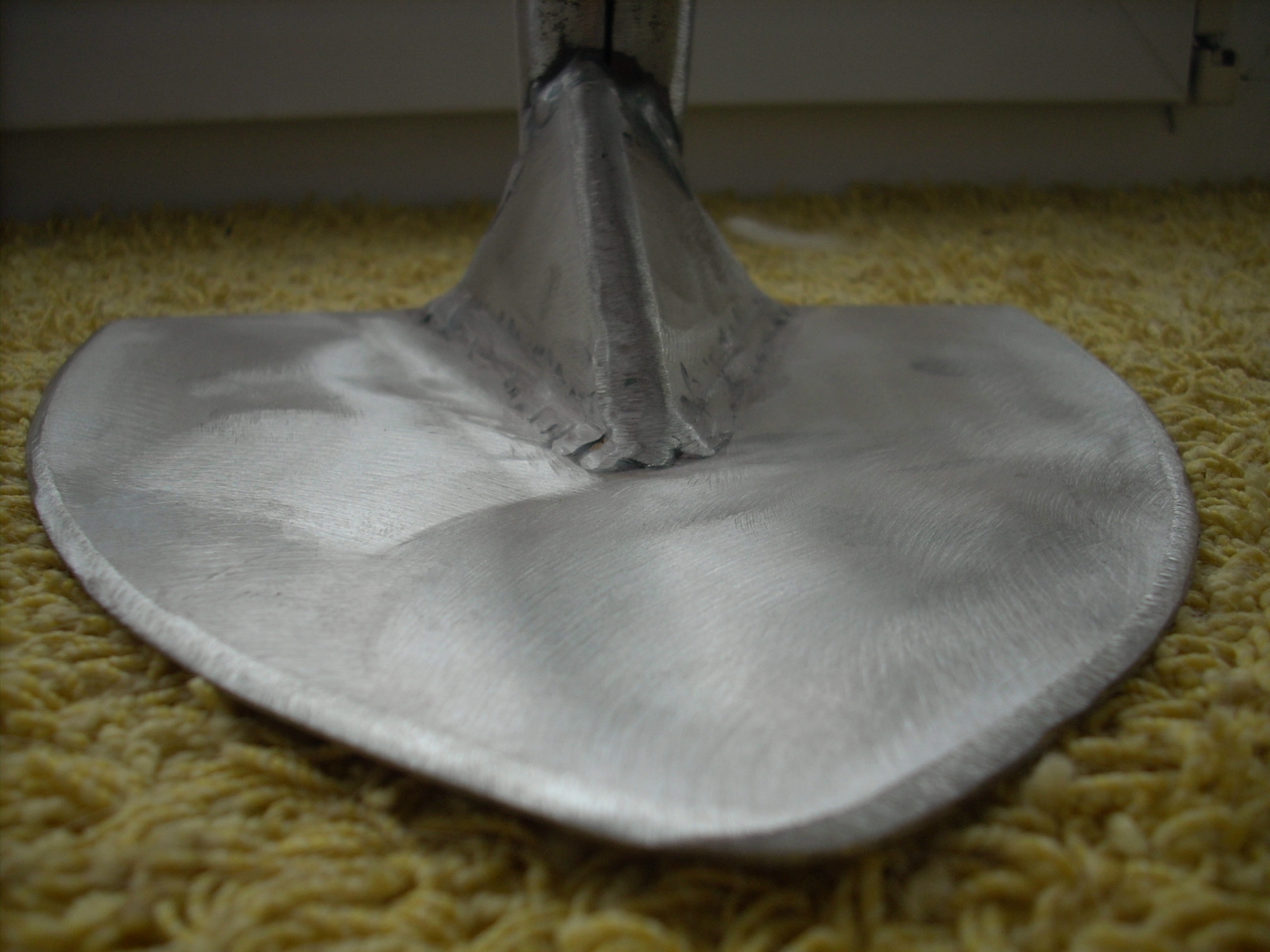

Сообщение stolyk » 01 мар 2016, 18:35
Вчера совершенно случайно попала под руки моя любимая тяпка-кирка. Показалась она мне такой уставшей и побитой , что я решил сделать ей "апгрейд".
Нашёл подходящий по толщине кусок нержавейки и сварил стелс-тяпку для суровых условий эксплуатации. :-)
По-моему есть в ней что-то космическое.
Черенок оставил старый металлический .

Сообщение stolyk » 06 мар 2016, 09:23
stolyk писал(а):Источник цитаты -тяпку для суровых условий эксплуатации
Тяпка предназначена для корчевания маленьких ненужных деревьев, рубки корней , выворачивания валунов и больших камней из столбовых ям и прочего. :pardon:
LIS писал(а):Источник цитаты диск от культиватора тоже используют.
Да , по твёрдости он то , что доктор прописал , но у "нержи" ещё и эстетика. Терпеть не могу ржавые подтёки на кафеле в подсобке.
Trace писал(а):Источник цитаты Судя по диаметру и стенке трубы, тяпкой необходимо управлять вдвоем с другом?
Перед съёмкой трубу я поправил - была кривая . :-) И как я уже писал, тяпка моя , а я не из хлюпиков. :-D
