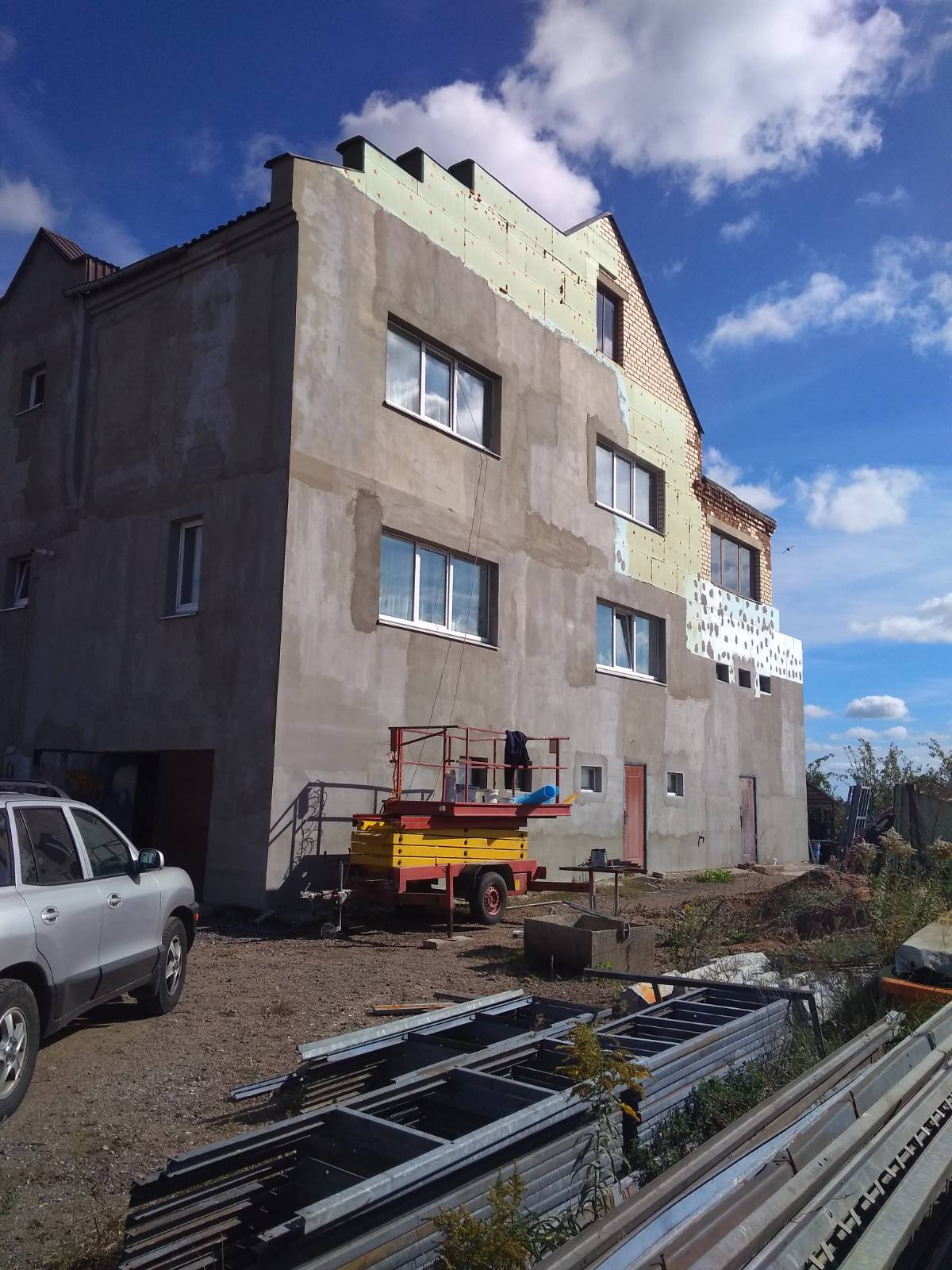

А я без дизайна пытаюсь закончить стройку.
Отправлено спустя 4 минуты 28 секунды:
На следующей неделе пару стен хочу в покрасить и загнать в декоративную акриловую штукатурку.

stolyk, это же с прошлой осени тянется?
Ремонт и отделка квартиры.
Сообщение Трям » 12 сен 2018, 17:28

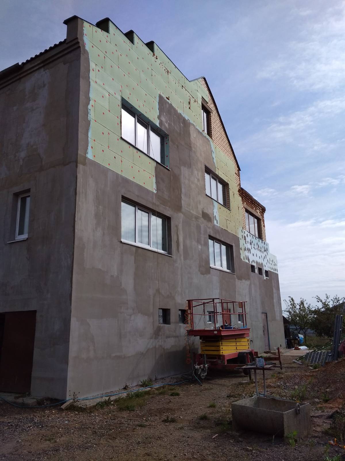

ух ты, почти всё утеплили :good: и не знаю как называется это серенькое поверх утеплителя - тоже почти закончено
после покраски, при таких размерах, будет дворец :smile:

Трям писал(а):Источник цитаты не знаю как называется это серенькое поверх утеплителя
штукатурка

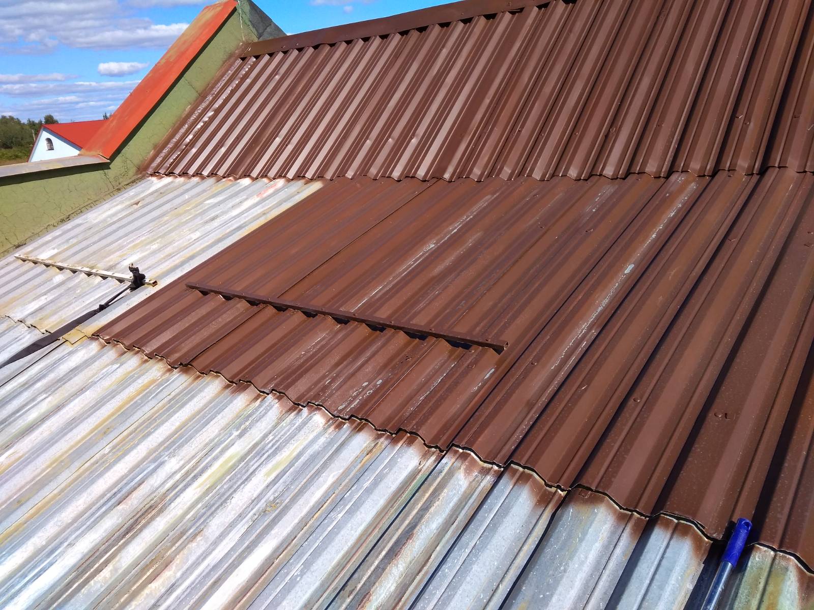

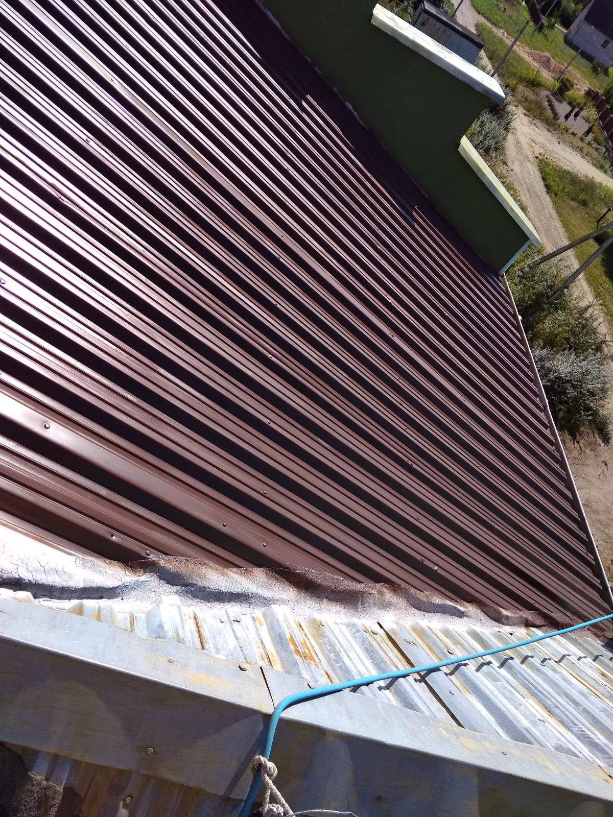

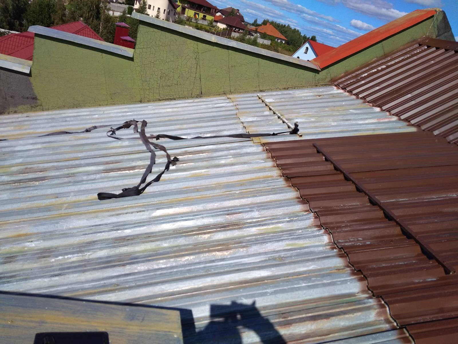

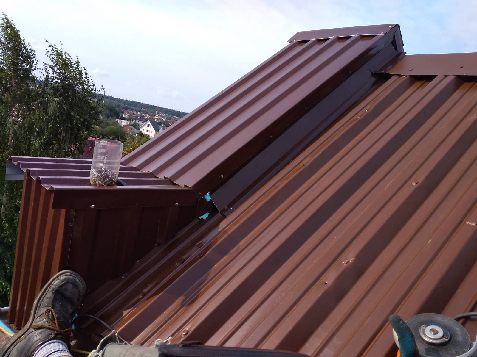

Неделю назад закончил одну половину крыши красить. Дому 30 лет уже, оцинкованная сталь местами пустила " рыжье". Пришлось пару раз преобразователем пройтись , а после промышленным Тиккуриловским грунтом, и промышленной Тиккурилой, применяемой на судостроительных верфях для окраски днищ кораблей ниже ватерлинии.
Площадь покраски составила примерно 350 кв. метров.

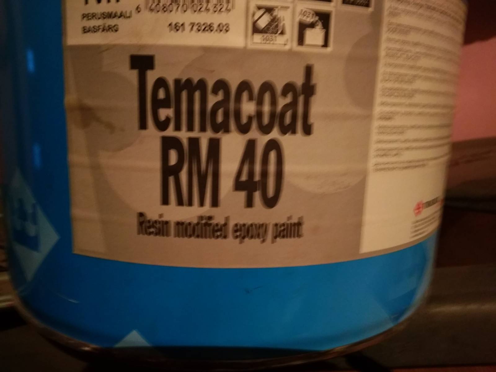

Я своей краской поставил в тупик коллеровщиков на Тиккуриле. Промышленная краска в обычных магазинах не продается , соответственно у них возникла проблема с подбором нужного красителя.
Краска действительно выше всяких похвал.
Изделие после окраски можно сразу брать руками и нести на склад.
У этой краски свойство моментального застывания.
Через полчаса после покраски можно смело ходить по крыше , не повреждая при этом окрашенную поверхность . Короче финны в этом плане очень сильно удивили.

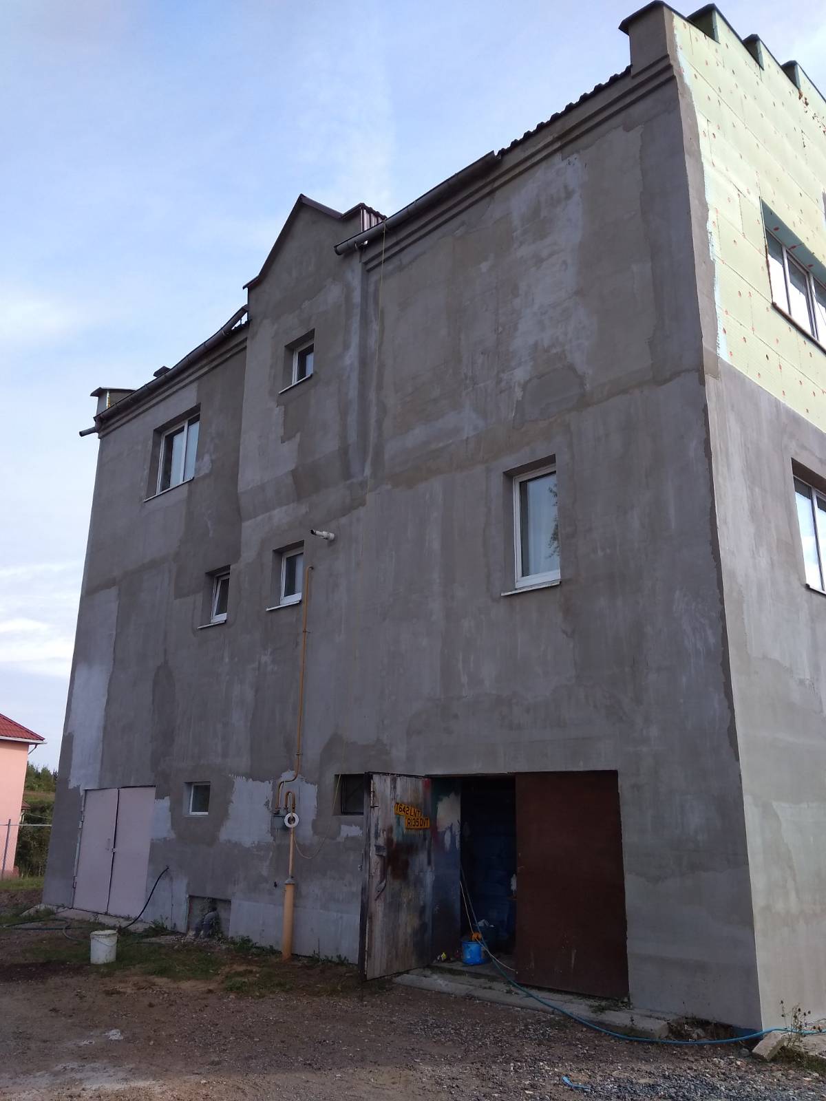

А пока меня обвиняют в чем-то нехорошем , я тихонечко заштукатурил ещё кусок стены и выгнал откос на большом окне. :smile:
Было.
Стало. ;)

расходы на отопление меньше стали?
Сообщение stolyk » 13 сен 2018, 13:49
Sergey R., как не удивительно , но да . :yes:
Процентов на 25 точно. Правда эта зима была не самая холодная.
