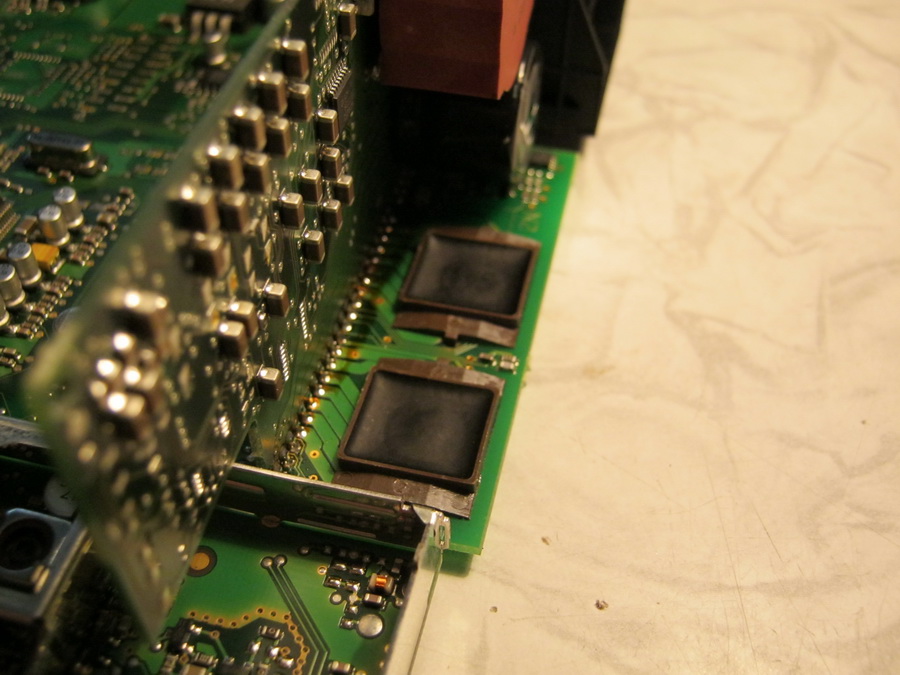

Паша писал(а):Окислилось чтоли со временем? Неужели там нет никакой защиты для этого блока?
Нет, не совсем, коллега Паша. :)
Отпаиваются (если так можно, э-э-э, выразиться) чипы усилителей мощности. На фото черные прямоугольнички. :)

Саша, а причина отпаивания - высокая их температура вследствии понтов?

Trace писал(а):Саша, а причина отпаивания - высокая их температура вследствии понтов?
Скорее, вследствие относительно высоких токов, протекающих внутри чипов вследствии прослушивания музыки на большой громкости звука. Тут DIP-корпуса (это микросхемы, которые ножками вставляются в плату, и запаиваются - пример такого чипа приведён в теме фотоотчете по разборке Ауди-Хоруса) со временем могут отпаяться...а тут такое, на мой взгляд, неудачное конструкторское решение фирмы "Becker".
