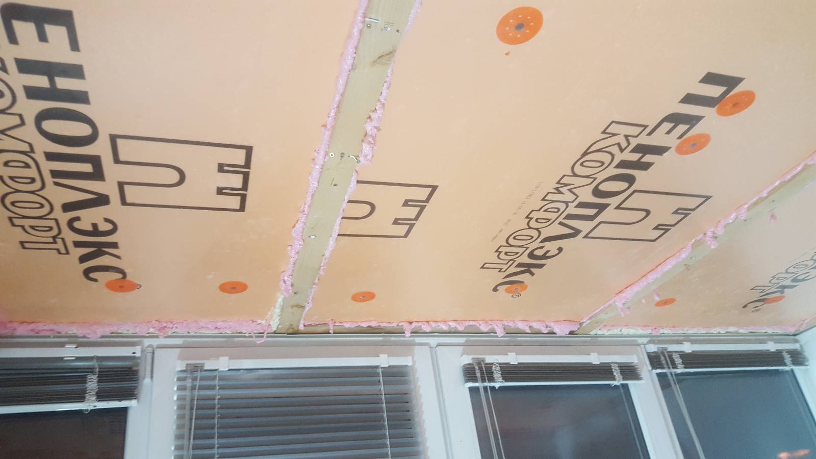

Не закончил ещё ремонт на новой квартире, сломалась старая... вернее стал намокать-течь потолок на балконе. Убедившись что кровля целая (у меня 9-й этаж и над балконом нет тех этажа) решил приклеить плиты для утепления потолка по методу Stolyk. Вся остальная лоджия давно утеплена, но потолок почему-то не доделал в своё время утеплив лишь каким то утеплителем 0.5 см с фольгой.
Клей СТ 84 действительно адский - клеит намертво, даже никакие подпорки не нужны, схватывает сразу. Очень удобно и быстро его использовать. На всю работу со снятием/установки пластиковых панелей, утепления потратил 4-е часа времени. Потолок теперь полностью сухой :good:

Сообщение LIS » 08 янв 2018, 19:23
Alexander писал(а):Источник цитаты Потолок теперь полностью сухой
вылечил последствие, а не причину...

Сообщение Юра 80 » 09 янв 2018, 06:39
Alexander писал(а):Источник цитаты вернее стал намокать-течь потолок на балконе
а раньше не было этого? Значит - таки дырка. Если б от перепадов температуры - было бы всегда (и в прошлом году и раньше)

Сообщение Alexander » 09 янв 2018, 10:30
Юра 80, так всегда так и было в осенне-весенний период, когда влажность максимальная. Крышу обследовал с помощью камеры GoPro на штативе - всё там отлично залито битумом - дырок нет 100%. Влага появлялась по всей ширине балкона возле рамы (20-30 см от рамы), как раз там происходит промерзание(или промокание) края плиты который выходит на улицу. У меня точно такая же проблемы была с боковой стеной и её краем выходящим на улицу - после утепления уже лет 5 ничего не промокает.
Конечно в идеале нужно было промазать гидроизоляцией край плиты, но для этого надо лезть на крышу и там со страховкой всё это делать. Делать это не имеет смысла - желаемый эффект достигнут, влаги больше нет.

:plusviens: да только плита

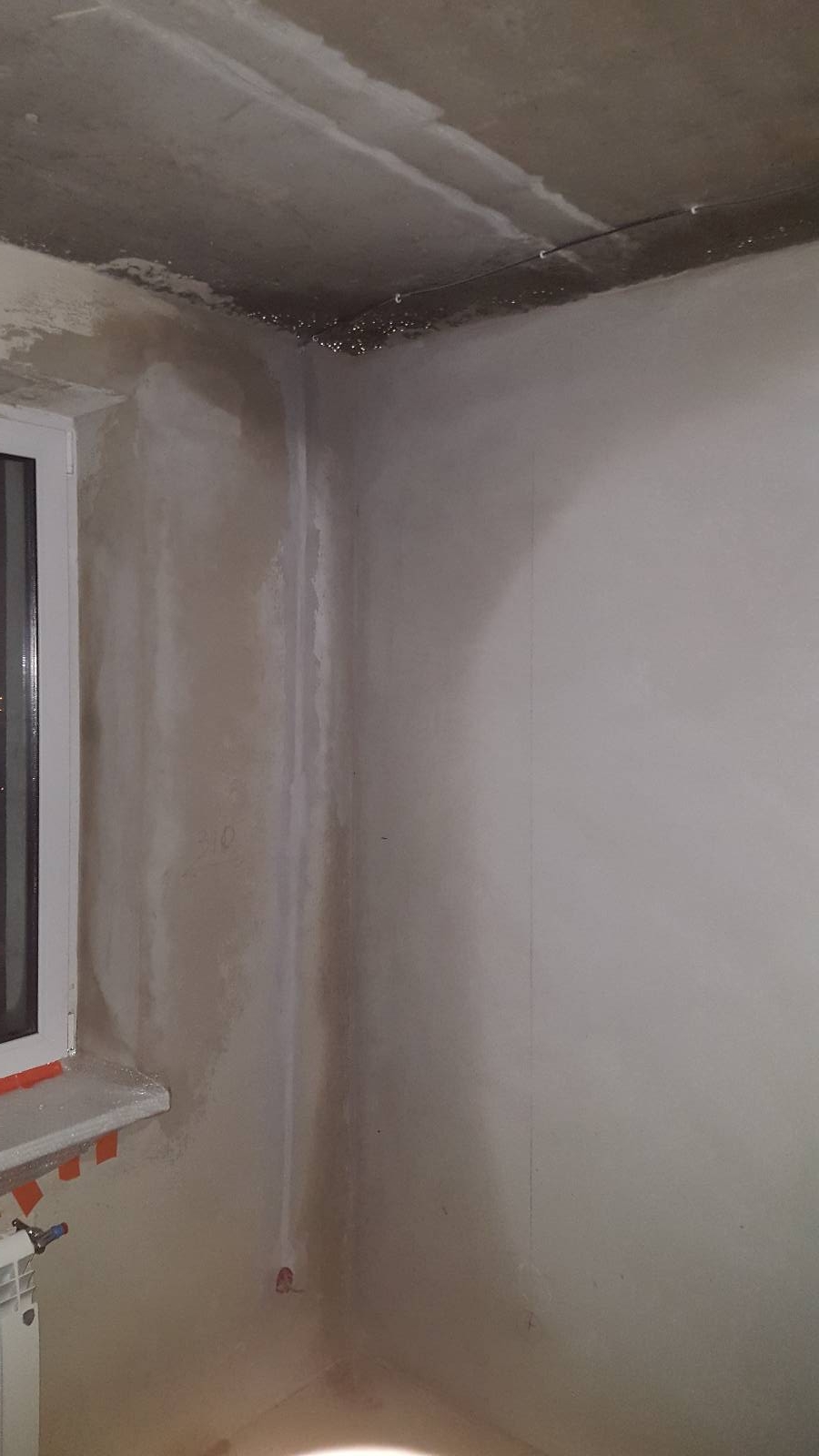

Сообщение Alexander » 09 янв 2018, 15:55
alexstr81 писал(а):Источник цитаты С тех этажом надёжнее.
почему то они его не предусмотрели над лоджией, над самой квартирой он есть
Вот ещё наглядный пример промерзания плиты, и как следствие течи потолка. Новая моя квартира находится на 16 этаже из 18, одна сторона квартиры прилегает к квартире подъезда который ещё строился в прошлом месяце - на фото видны капли воды на потолке (тоже по всей длине стен). Сейчас уже соседней подъезд утеплён и полностью застеклён - у меня теперь всё сухо.
