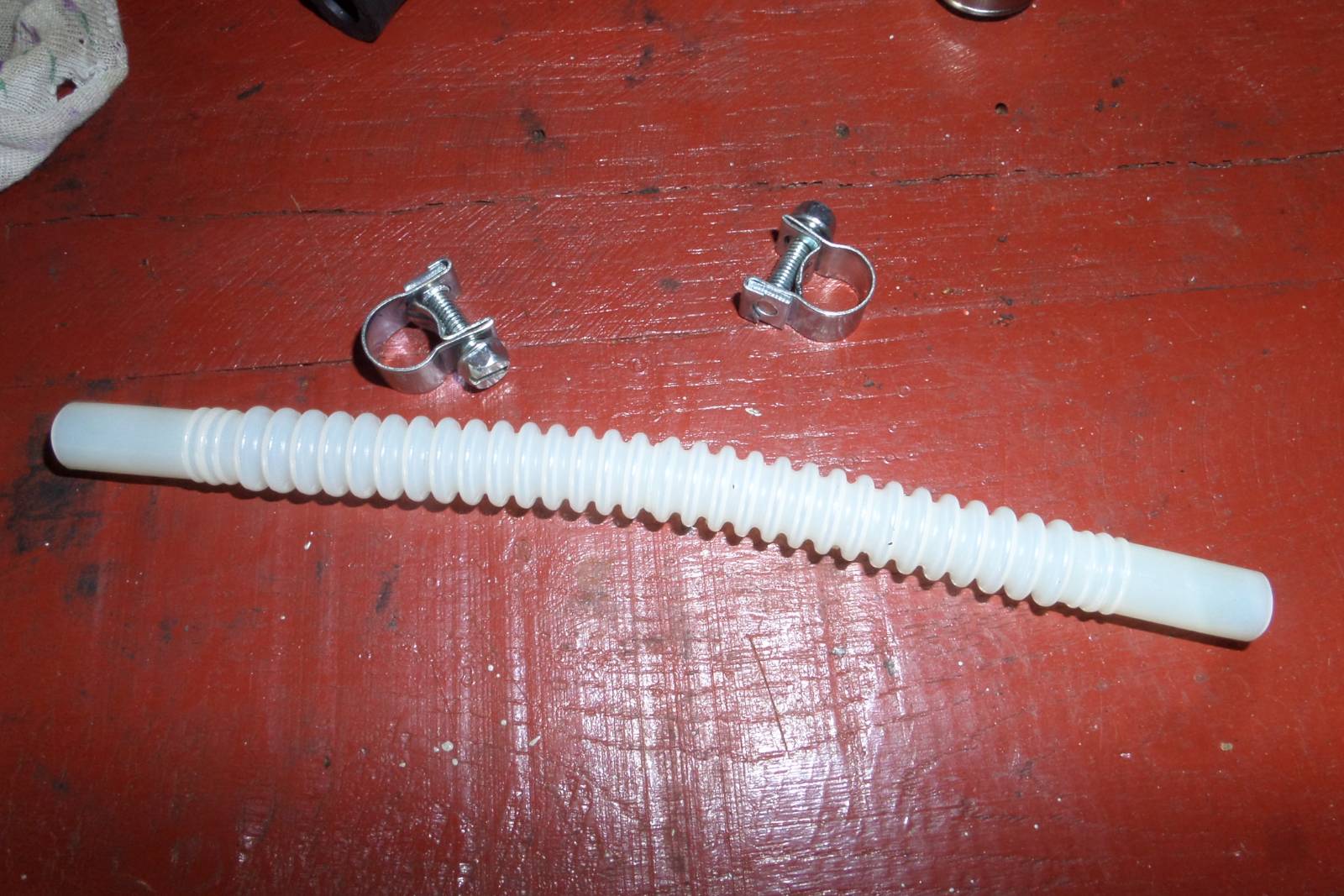

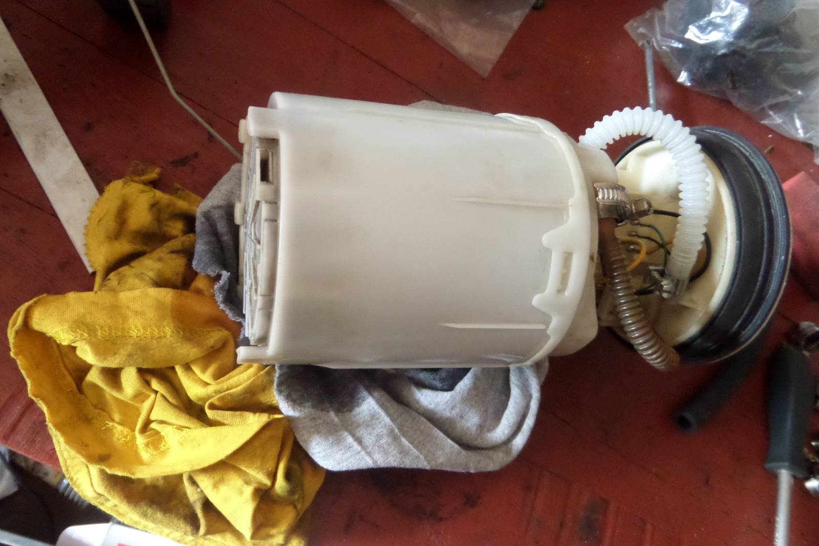

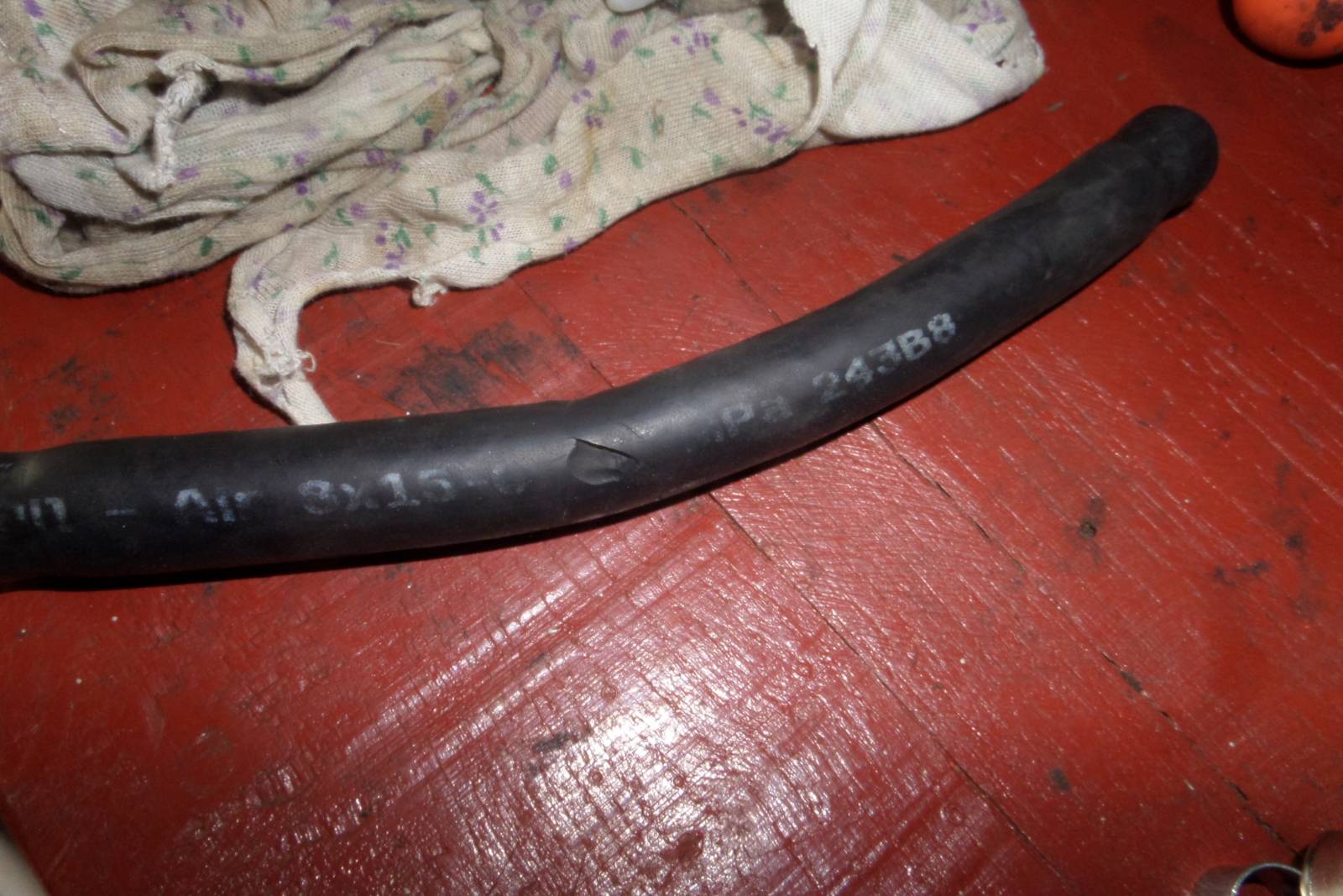

Удивительно что машина довольно долго проездила. Поехал замерить давления топлива, подключили манометр и все. Не завелась :???: Можно сказать удачное стечение обстоятельств.( если бы в пути такое случилось - я бы в последнюю очередь полез снимать насос..он же гудит :) )
Временно сделал также как было в виду отсутствия норм.шланга. Через сутки в шланге опять "дырка". Пережимался при изгибании
Тут уже пришлось ставить нормальный :-D

Вот так бывает.
Сообщение DIA » 03 апр 2019, 11:18

Вот так бывает.
Сообщение DIA » 04 апр 2019, 08:10
О как то прошляпил. да такая только хомуты там в оригинале другие. снимать ставить фен очень помогает.

Вот так бывает.
Сообщение bono05 » 04 апр 2019, 09:35
Хомуты только такие у нас нашел...да и еще и малого диаматра (но разобрал-натянул - вроде нормально сели) Оригинальных не знаю какие были...самозажимные?
Шланг от Ваз 2110 вроде...

Вот так бывает.
Сообщение DIA » 04 апр 2019, 09:53
bono05 писал(а):Источник цитаты только такие у нас нашел...
Это очень хорошие хомуты. особенно для малых диаметров.

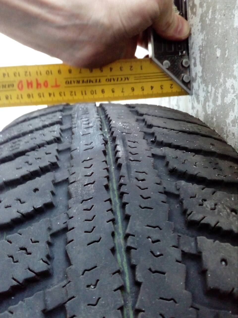

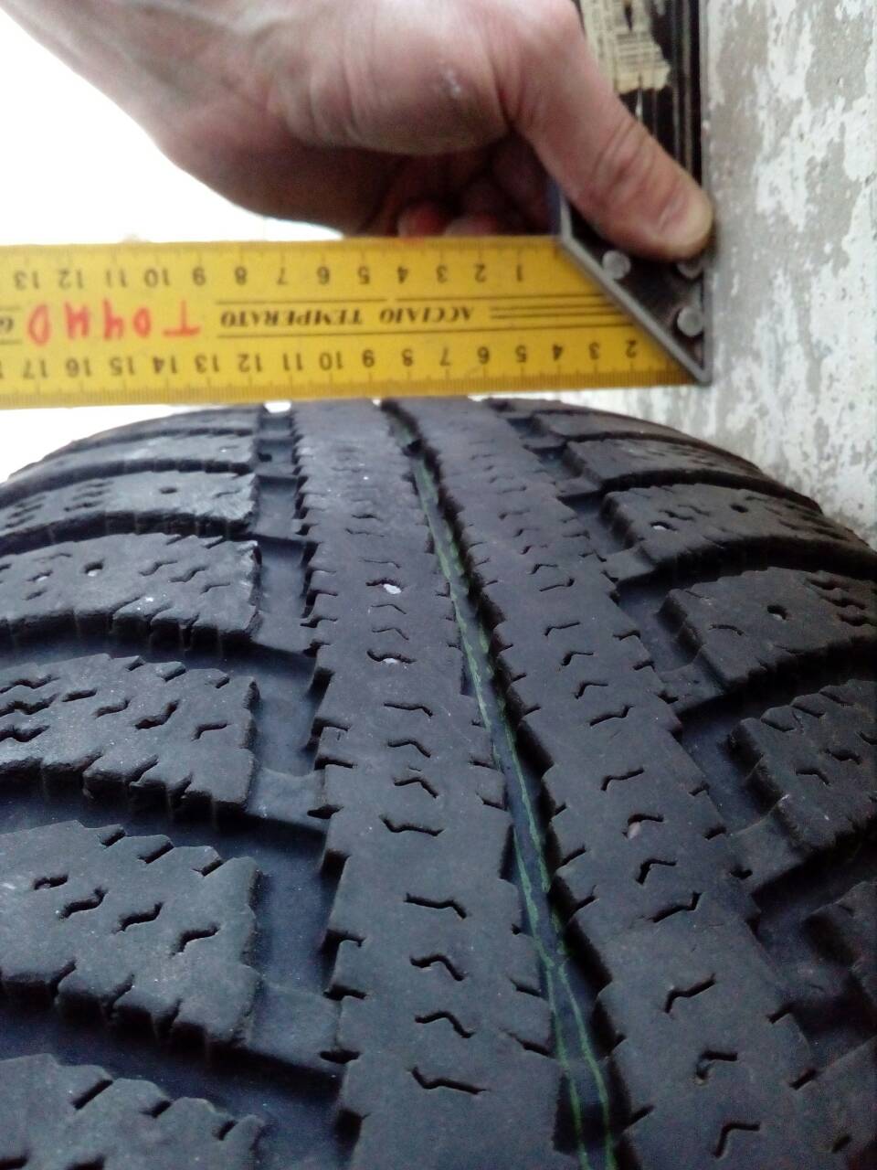

Сообщение alejandro82 » 22 апр 2019, 13:14
Машина стала раскачиваться в стороны на скоростях до 25 км/ч, и руль дергался с каждым поворотом колеса. На большей скорости уже почти не чувствовалось.

Сообщение Stalker » 22 апр 2019, 14:11
alejandro82, так для полноты картины нужен производитель или то, к чему это привело

Сообщение alejandro82 » 22 апр 2019, 14:38
Stalker, Amtel nordmaster 185/65 r14 шинам лет 7. Прошли примерно 50 тысяч. Каких то ярко выраженных грыж нет. На первый взгляд все нормально, присмотрелся, а оно кривое. Ничего необычного не было. Стандартная эксплуатация. Наверное они просто выработали свой ресурс. Резина уже в трещинах. Скорее всего корд поврежден. Любопытно что пара нокиан, которые старше года на 2-3, прекрасно выглядит, если не обращать внимания на естественный износ.

Сообщение DIA » 22 апр 2019, 15:02
alejandro82, Нормальное явление утилизируй и забудь. у меня через 1000км колесо так стало :yes: когда работал на конторе встречалось и у именитых производителей такое :facepalm:

Сообщение MAXIMILIAN » 25 апр 2019, 19:43
alejandro82, Была как то на мерсе такая резина.Такая же проблема и потом еще "булки"по бокам вылезли.Ям не ловил.Выкинул нафиг с малым пробегом.Гэ. :mrgreen: .. еще то.

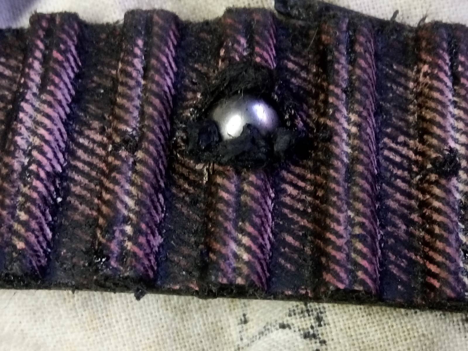

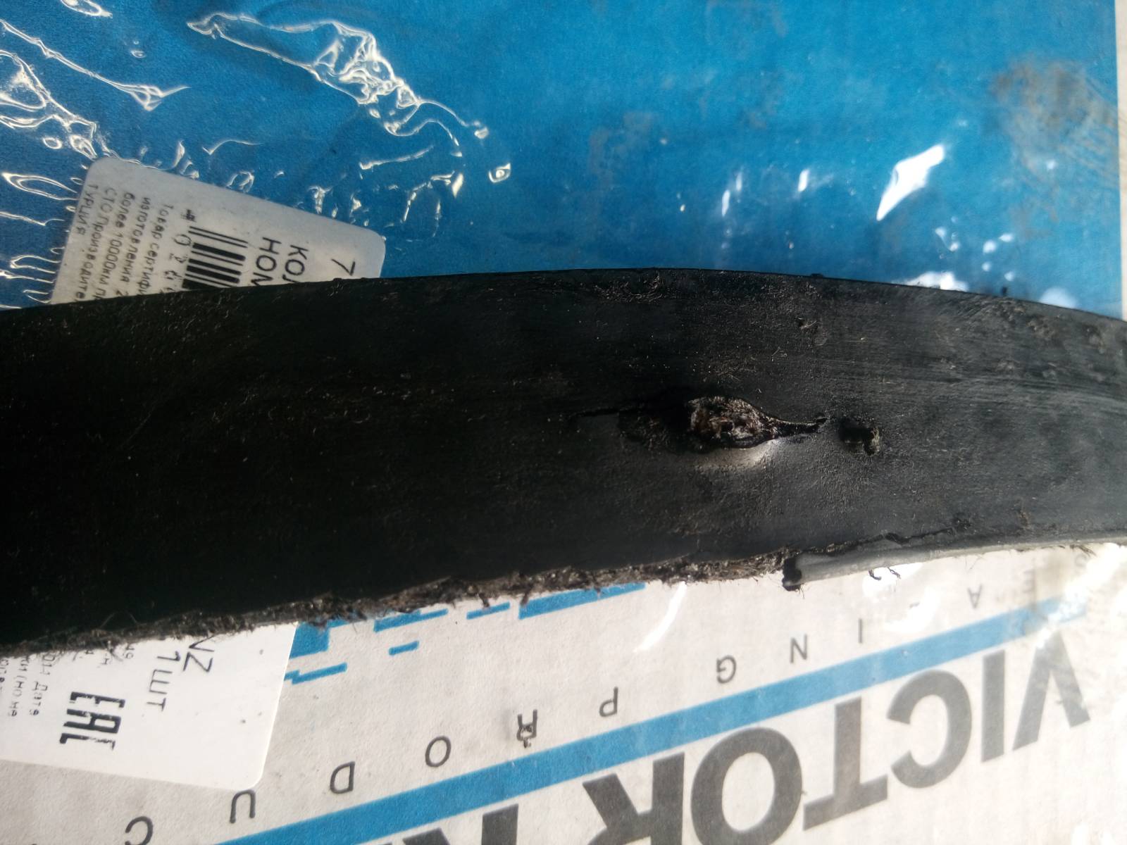

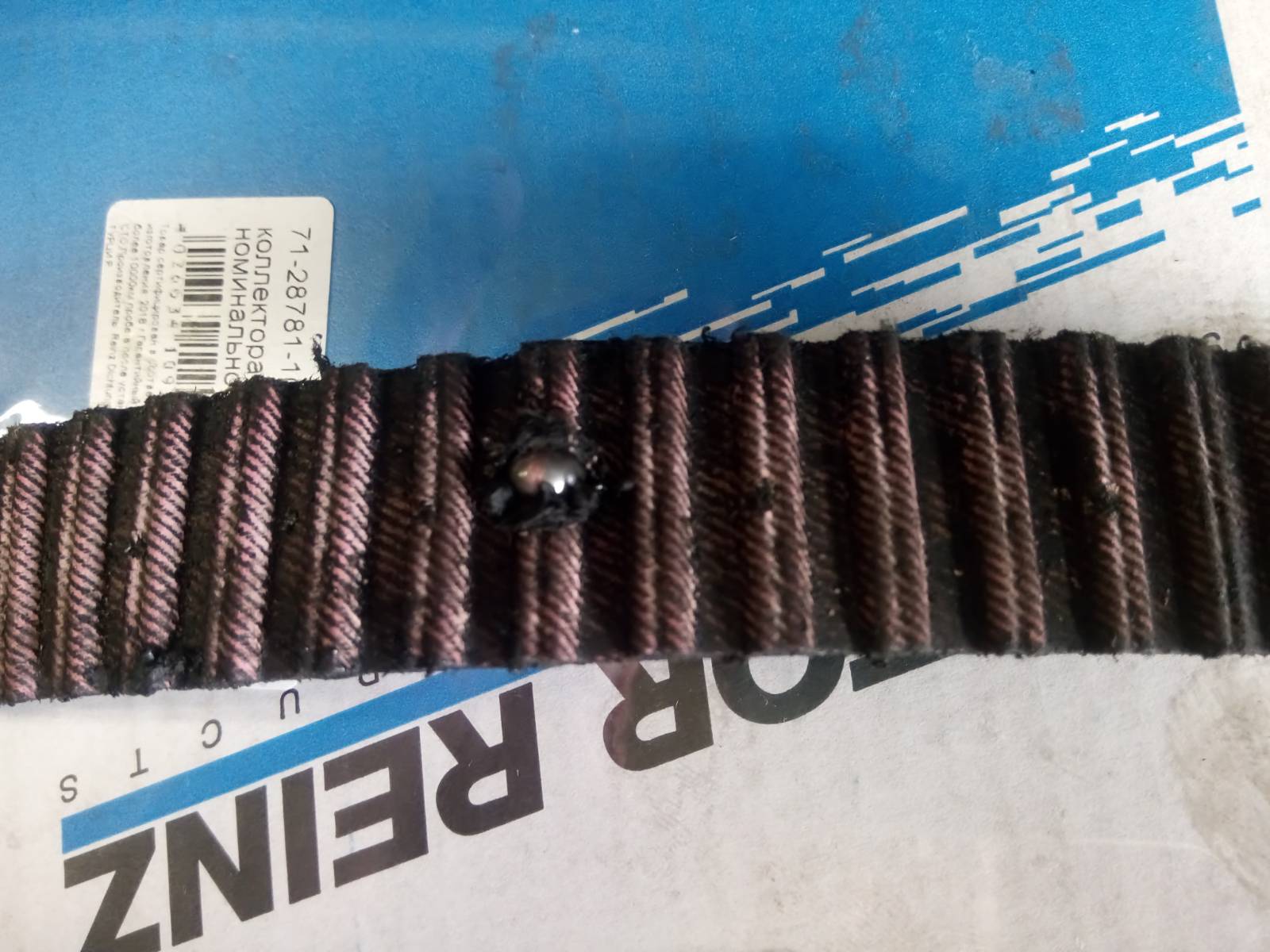

Сообщение DIA » 13 июн 2019, 09:51
Ремень DAYCO типа усиленный :good: Масла с антифризом на него лили дырки прострелили :facepalm: а он выдержал и спас мотор от гибели :yahoo:
Вот так бывает.
Сообщение alejandro82 » 13 июн 2019, 10:16
DIA, попало что то под ремень. Он закрывается крышкой какой нибудь?
Вот так бывает.
Сообщение DIA » 13 июн 2019, 10:50
alejandro82 писал(а):Источник цитаты попало что то под ремень
По моему на фото четко виден бомж пакет шарик с ролика INA антифриз с помпы Dolz ;)
alejandro82 писал(а):Источник цитаты Он закрывается крышкой какой нибудь?
Может быть на каких марках авто ГРМ и не закрывается крышками на Audi не встречал.
Мне это все что там да как вообще не интересно. думаю что америку не открою что запчасти сейчас полное ........, но DAYCO выдержала супер ремень :good:

Сообщение alejandro82 » 13 июн 2019, 10:55
DIA писал(а):Источник цитаты шарик с ролика INA
Сразу не заметил.
Так откуда эти INA проблемные? Ведь многие покупают, ставят и проблем не знают.
DIA писал(а):Источник цитаты Может быть на каких марках авто ГРМ и не закрывается крышками
С завода, наверное на всех есть крышки. Но время и нищета делают свое дело.
Вот так бывает.
Сообщение DIA » 13 июн 2019, 11:18
alejandro82 писал(а):Источник цитаты Так откуда эти INA проблемные? Ведь многие покупают, ставят и проблем не знают.
Не думал что за столько времени вы не поняли то что пишу нельзя иногда принимать за чистую монету, ну пошутить люблю, даже не смотрел на производителя. хорошие ролики но как говорится и на старуху бывает проруха.
alejandro82 писал(а):Источник цитаты Но время и нищета делают свое дело.
Что связано с ГРМ и его элементами это не понимание вещей к чему это может привести. НО как правило авто блестит как с завода и на это не жалко.

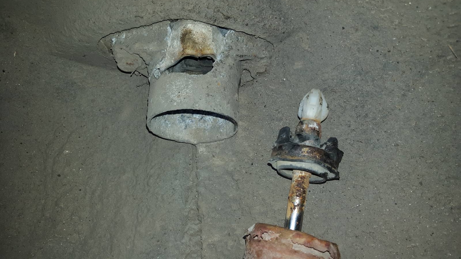

Сообщение Alexander » 20 июн 2019, 13:01
Подпрыгнул на трамвайных путях :crazy:, спешил, в итоге остался без машины на прошлых выходных, все планы сорвались (впервые за 9 лет авто подвело). Всё поменяли на новое и теперь ретро авто готово к новым путешествиям :-D
Задний амортизатор и опора

Сообщение alejandro82 » 20 июн 2019, 13:26
Alexander писал(а):Источник цитаты ретро авто
Какие ваши годы?
Мой таких сюрпризов мне не преподносил. Даже когда днище кусками отваливалось :crazy:

Сообщение Alexander » 20 июн 2019, 13:30
alejandro82, 2002 ~180 тыс. пробега. Это популярная проблема на ауди и пассатах

Сообщение DIA » 20 июн 2019, 15:32
Alexander писал(а):Источник цитаты Это популярная проблема на ауди и пассатах
:plusviens: Когда монтеры меняю стараюсь иметь в наличии. бывает шток аммо с опоры просто не выбить. У самого такое было. viewtopic.php?t=57914&start=20
