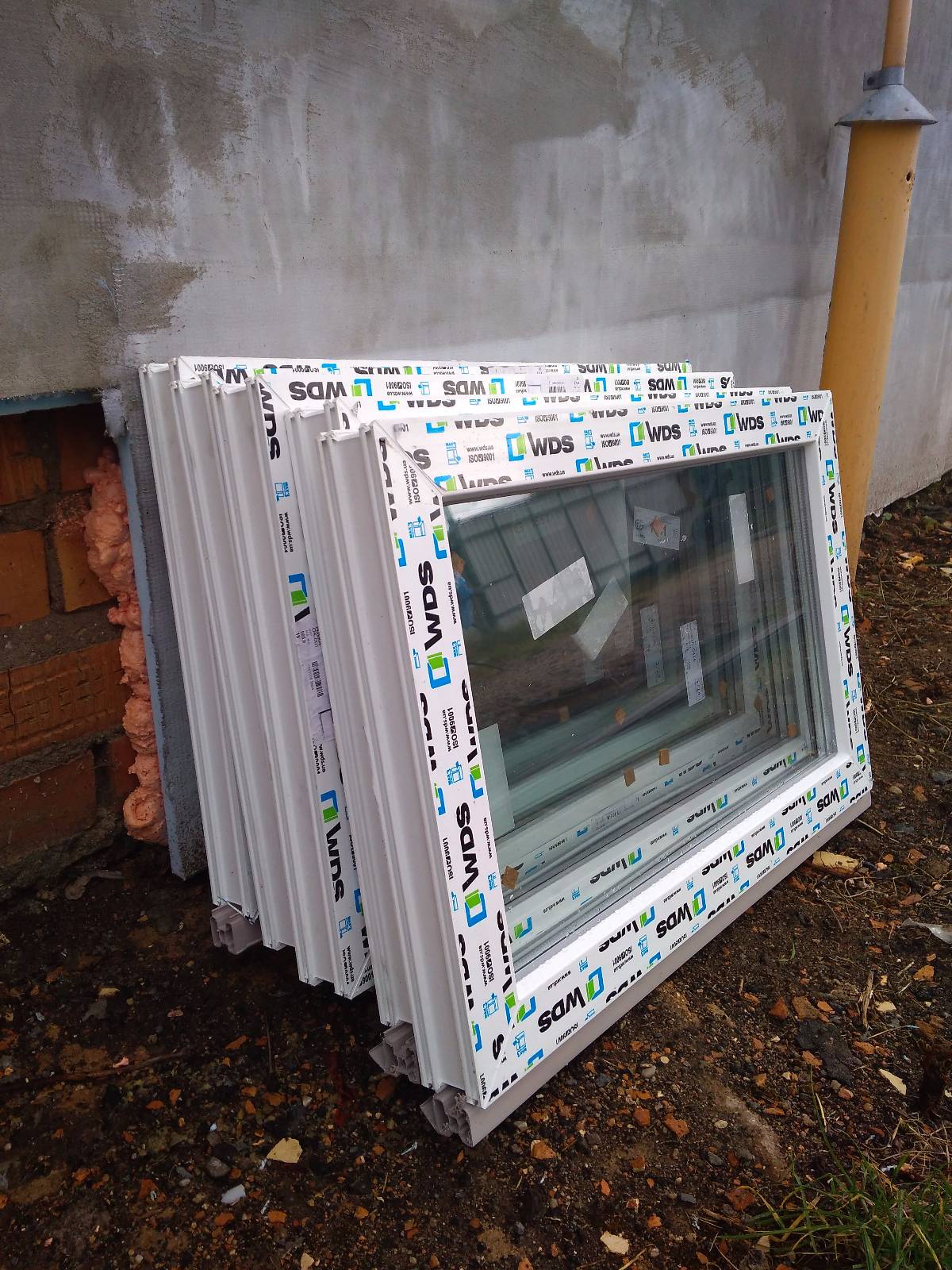

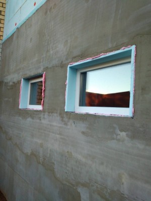

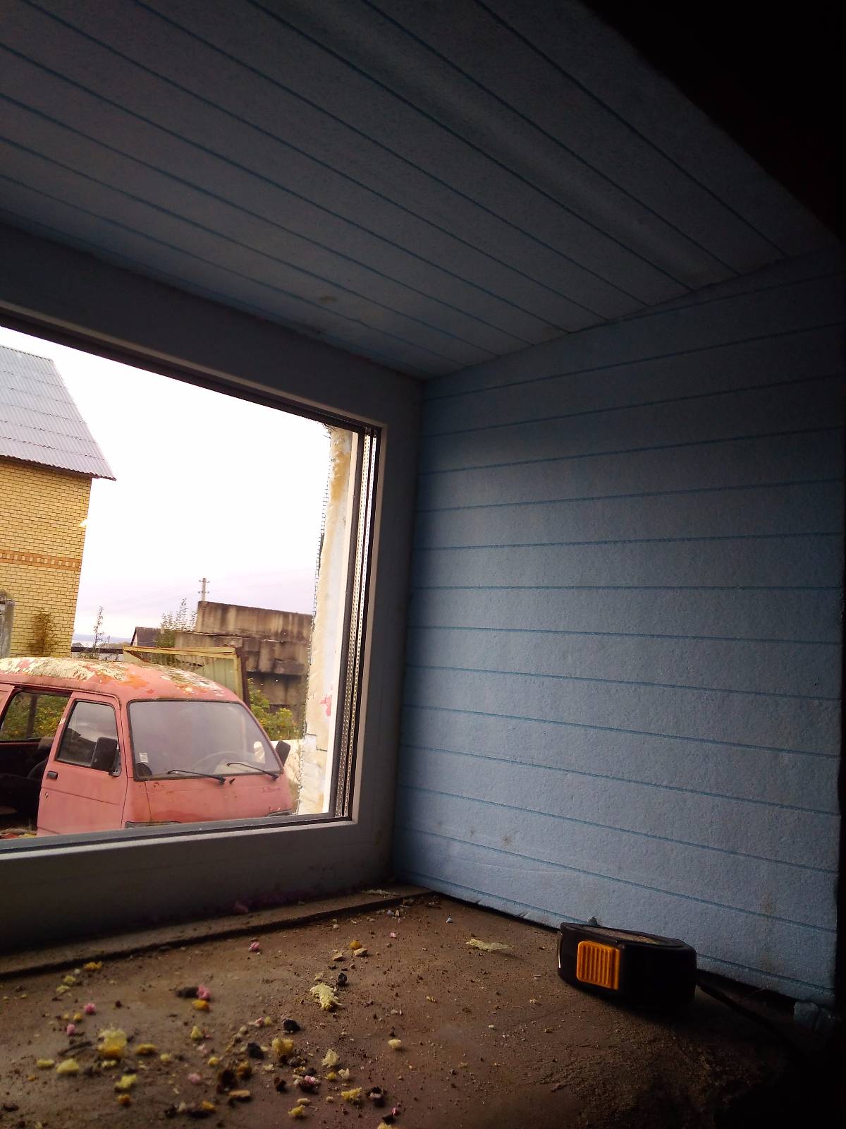

Сообщение stolyk » 06 окт 2017, 20:48
Как ни странно, окна уже rотовы, я их забрал и уже установил и даже начал утеплять откосы.

Сообщение LIS » 07 окт 2017, 00:29
stolyk писал(а):Источник цитаты уже установил
отражающую пленку не собираешься клеить - чтоб соседи не подсматривали? :D
Ремонт и отделка квартиры.
Сообщение stolyk » 07 окт 2017, 07:53
LIS, окна установлены на уровне плеч, поэтому если мне и удастся убедить жену заняться секасом в rараже или котельной, то кроме моей счастливой рожи соседи вряд ли что увидят. :D
Ну а таинство и маrия настройки света творятся в друrих местах, чаще поздно вечером и в лесу. :pardon:
Так что мои секреты надёжно защищены. :D

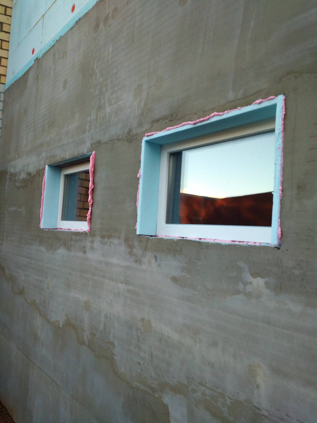

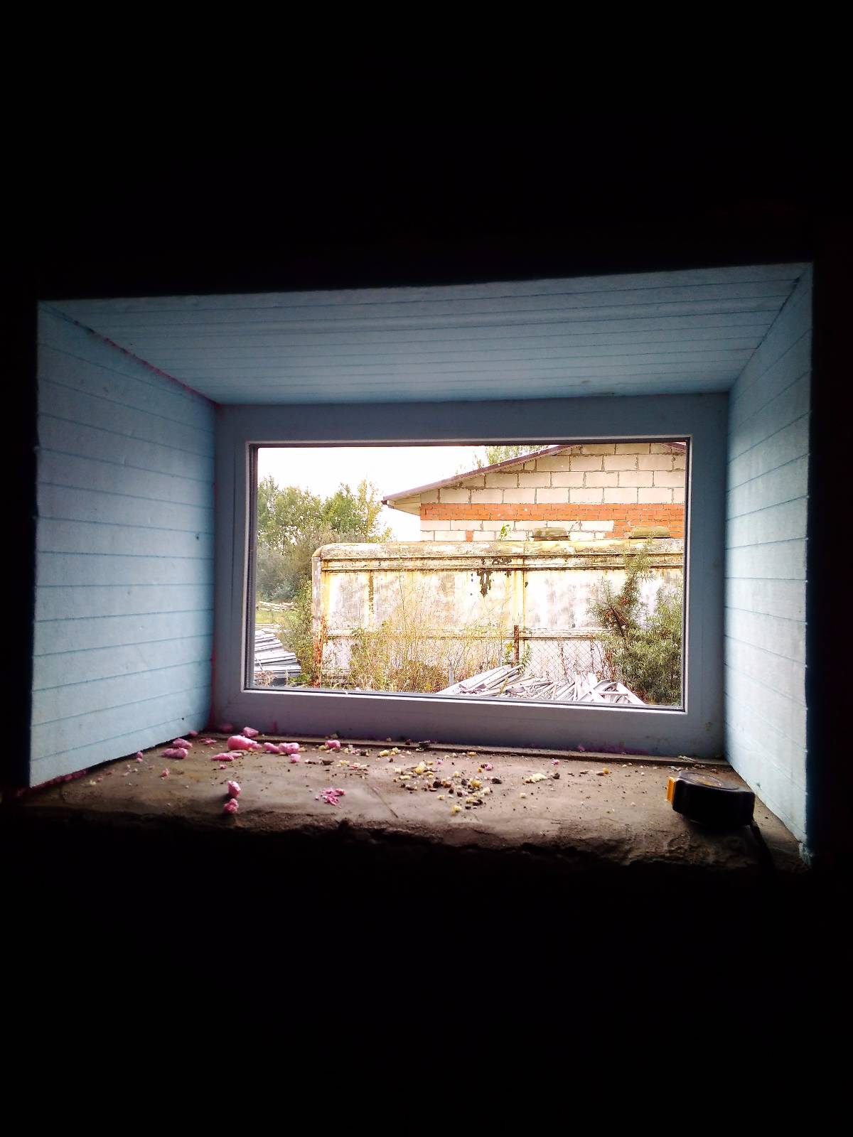

Сообщение stolyk » 08 окт 2017, 15:31
Из-за тоrо что не очень хотелось на выходных работать на улице, решил заодно заняться отделкой внутренних откосов на свежеустановленных окнах.
