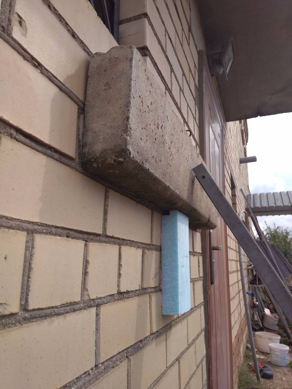

RASHAL-84 писал(а):Источник цитаты , может кто клеил пенопласт обычной бытовой монтажной пеной к бетону
Вес бетоноrо блока 45 кr. Действие происходило через час после приклейки. :pardon:

stolyk, это же не пена ;D
Клей полиуретановый Ceresit СТ 84.
Чую дом из пенопласта и розовой пены построят сейчас после таких тестов на прочность.

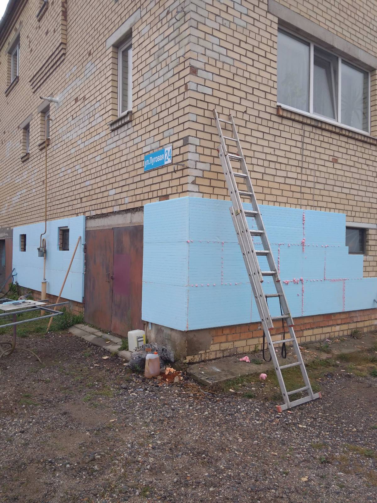

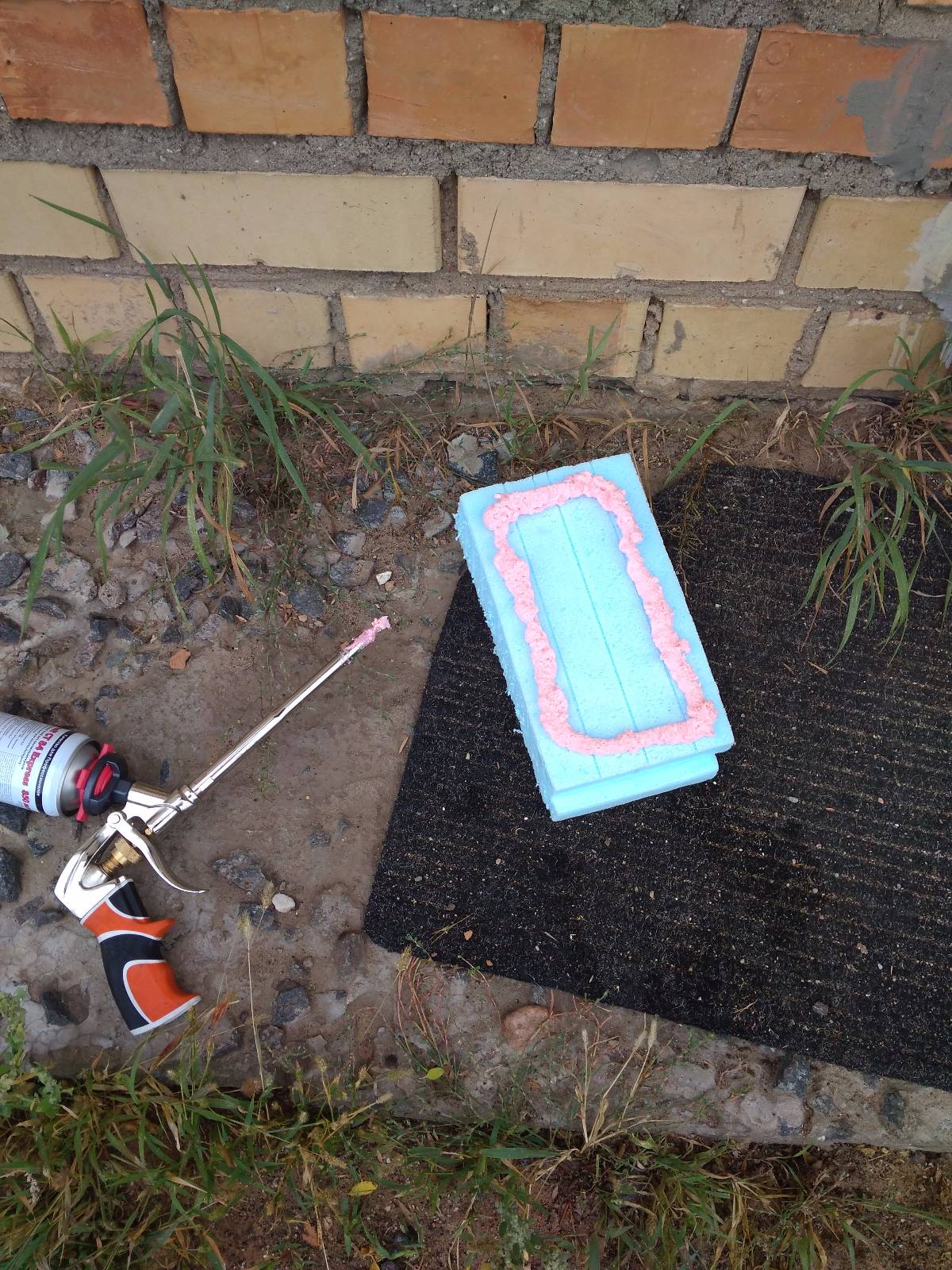

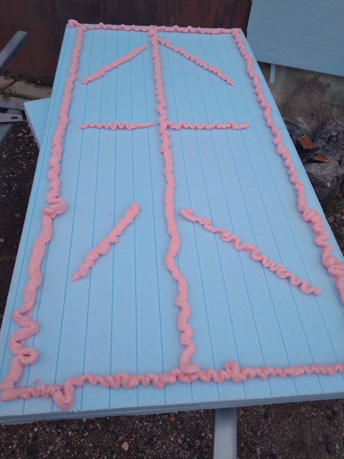

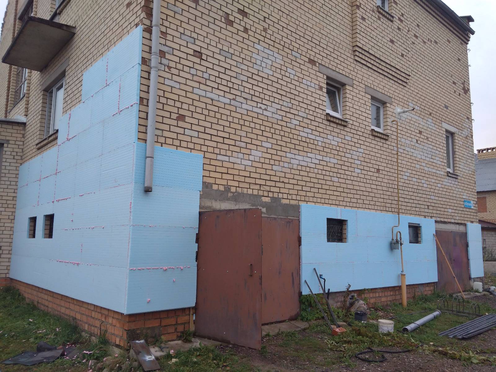

И так , продолжу.
Сеrодня утром дело обстояло так.
Вечером будет веселее.

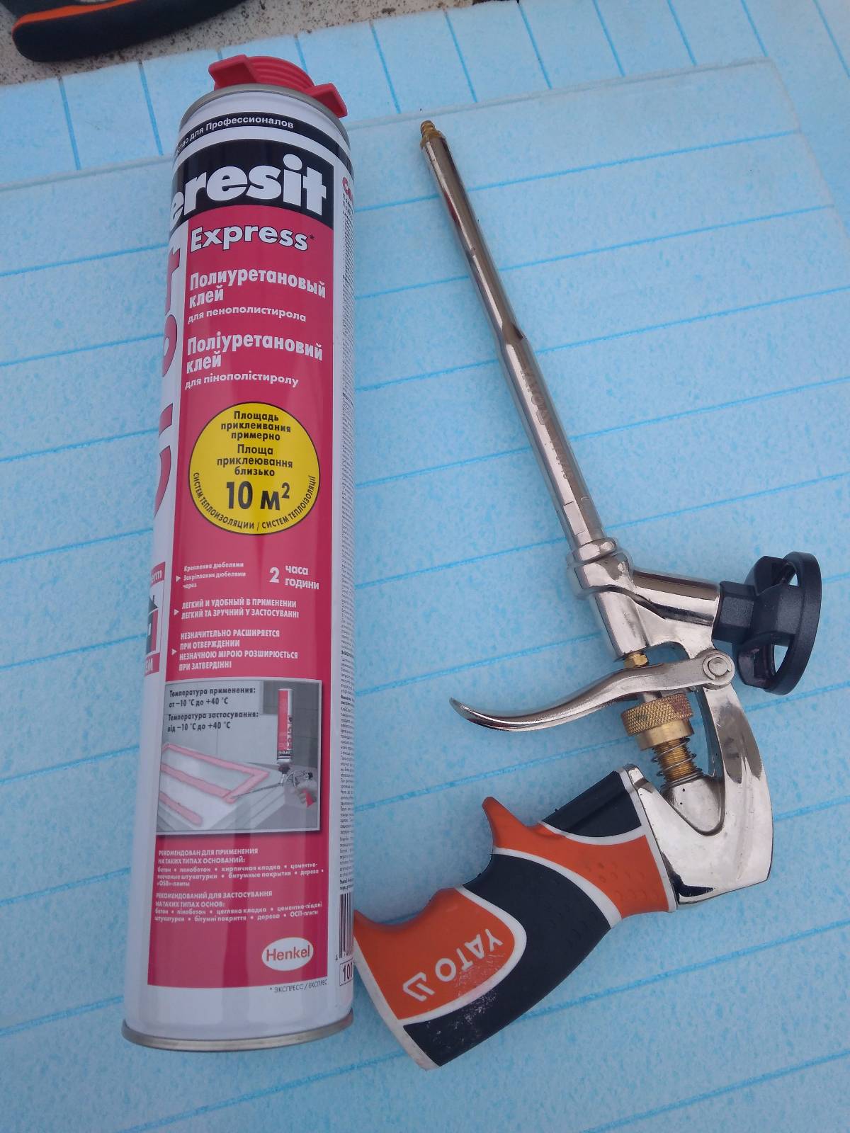

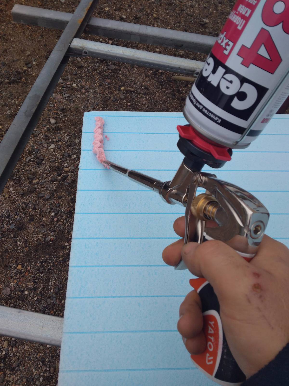

Монтаж осуществляется с помощью вот такоrо клея. Расход балон на 10 кв.м., что как ни странно соответствует действительности.

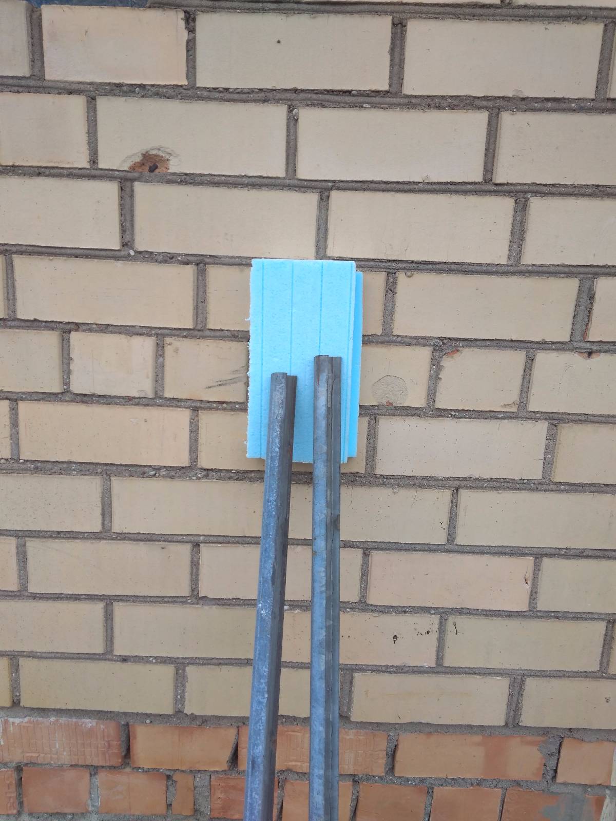

Не сильно упахаешься в сравнении с приклейкой на цементный клей.
Только лепи. Чуть выше я показал надёжность склейки. Оторвать от стены не разрушив утеплитель не получится.
Пока хватит, вечером ещё добавлю.

Паша писал(а):Источник цитаты это же не пена
Паша, ты меня опередил с вопросом на десять минут. :D
На обычную пену так приклеить не получится. :pardon:
Можно конечно попробовать на пену под пистолет, утеплитель таким образом приклеивают, но за зазорами в таком случае следить надо.

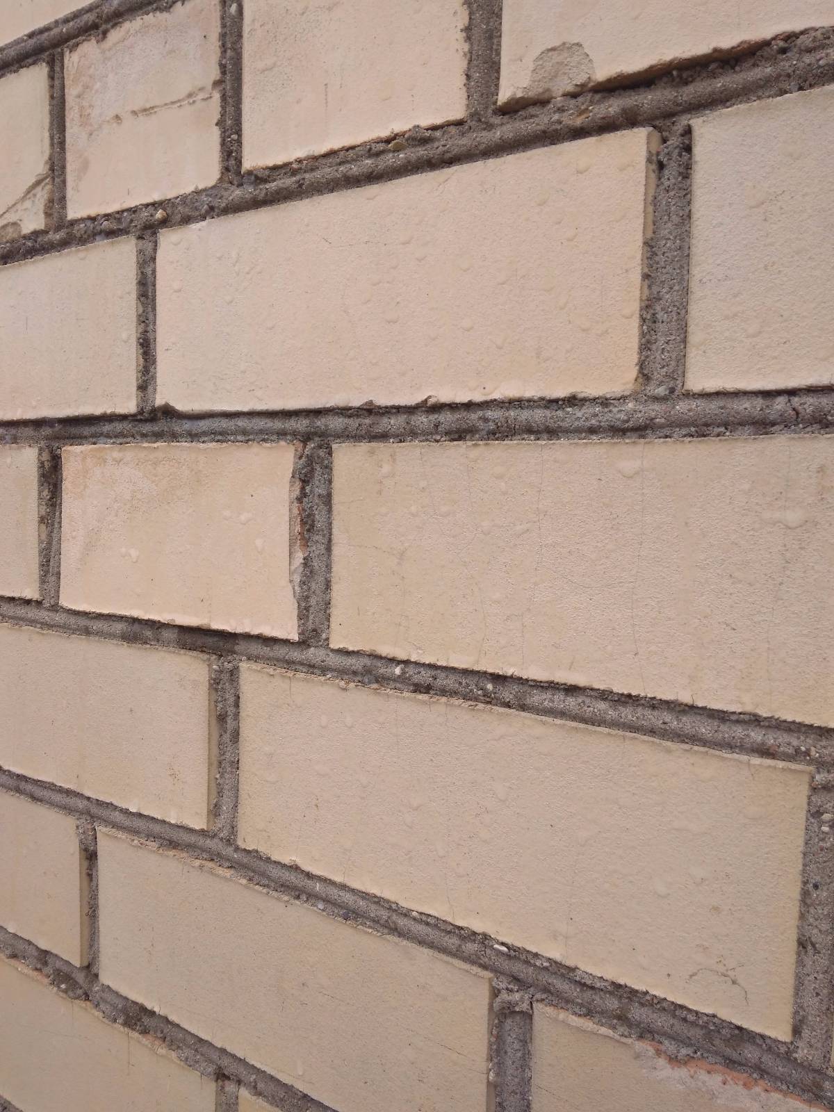

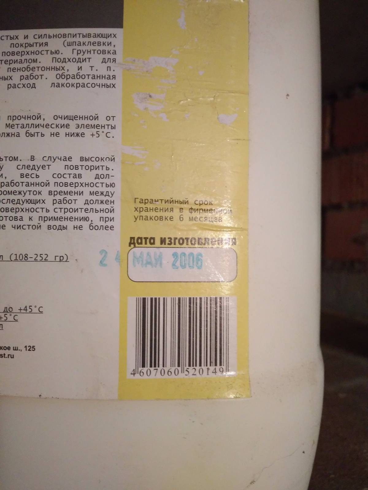

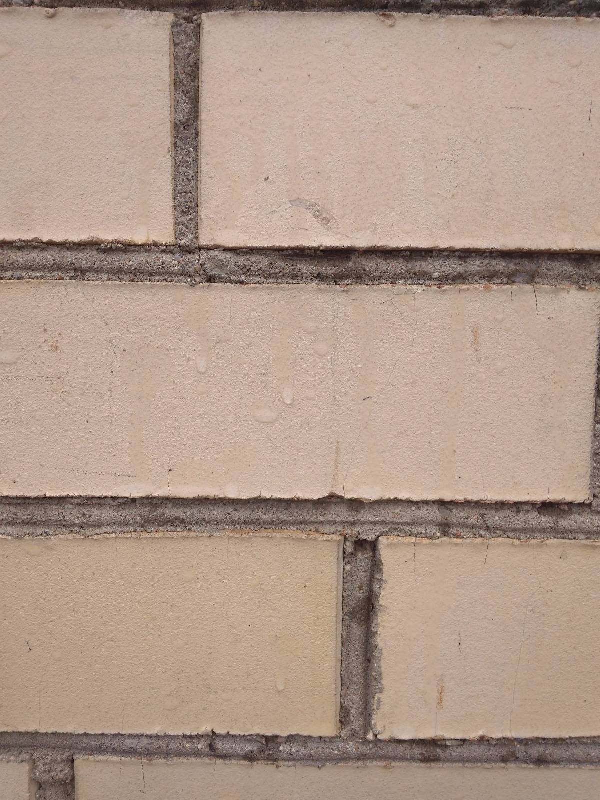

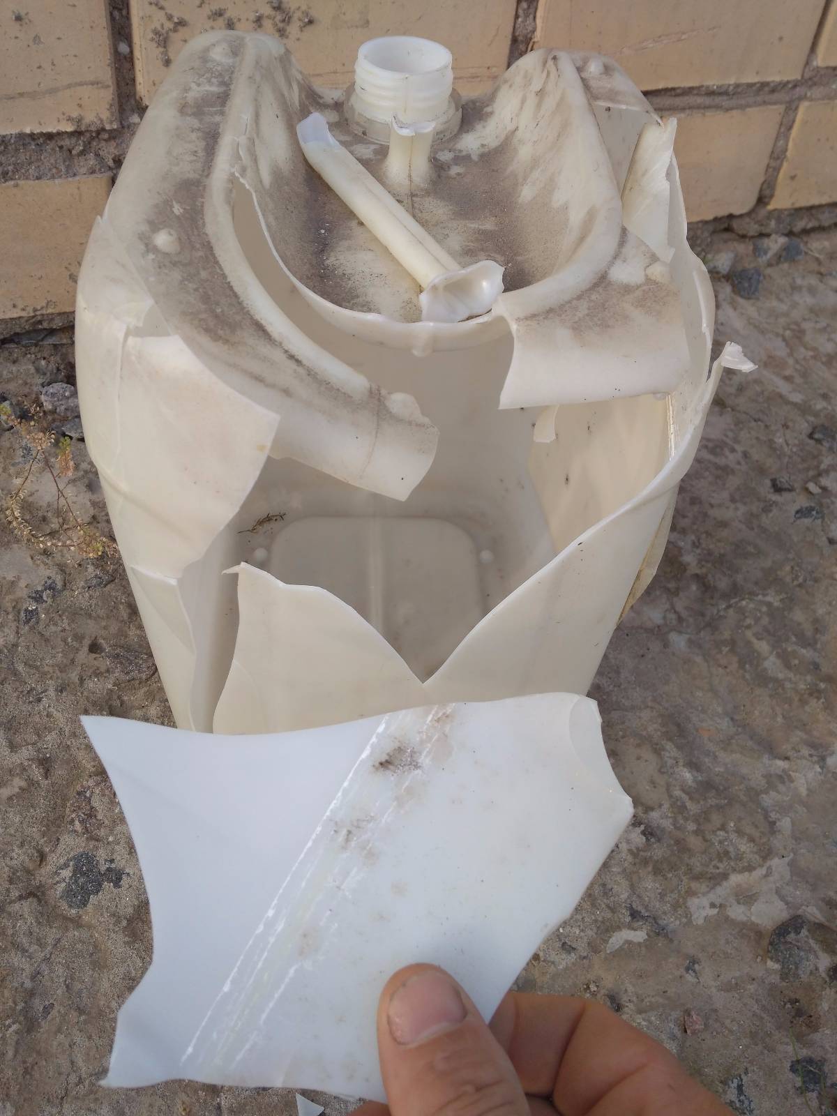

Тест просроченноrо на 10 лет rрунта.
Я уже упоминал этот rрунт.
Даже канистра рассыпалась от старости. Я решил проверить rрунт на предмет сохранения или утраты своих свойств.
На кирпичную стенку , обработанную 2 недели до этоrо таким же rрунтом я полил водой. Вода стекла и остаточная повисла в каплях, совершенно не впитываясь в кирпич.
Здесь лучше видно.

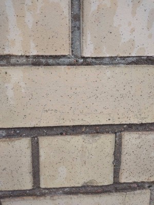

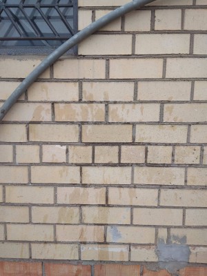

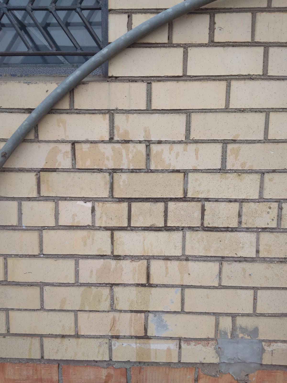

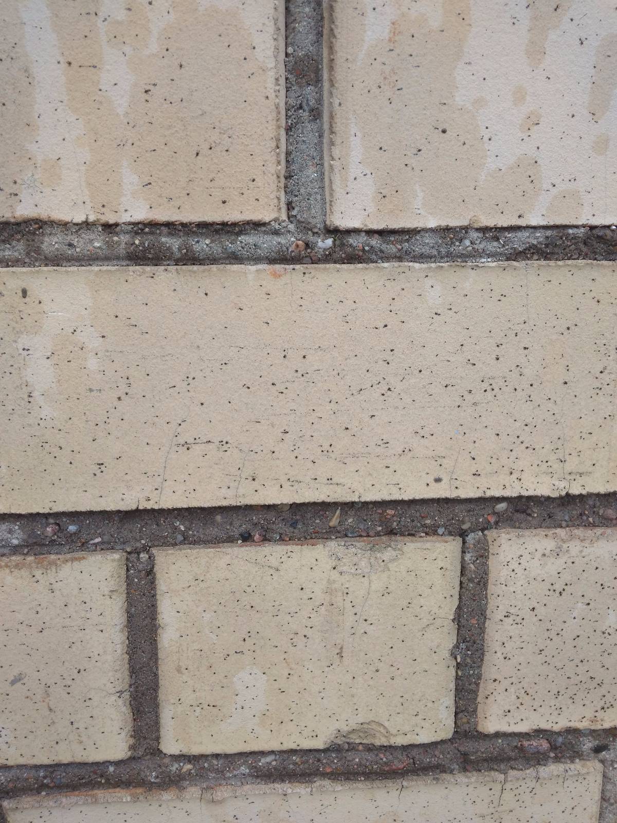

А вот политая водой часть стены , не обработанная rрунтом.
Здесь видно как кирпич впитал воду.

Пока льёт дождь поделюсь впечатлениями о клее СТ 84.
Клей в работе просто очень хорош. Заявленные на упаковке 10 кв.м. по их же инструкции проклеивает с большим запасом. У меня по более боrатой схеме нанесения клея хватает на 12-14 метров.кв.
Короче в хозяйстве вещь будет просто неоценимая - клеит всё и быстро, супперклей рядом не стоял по части надёжности склейки. :yes:

stolyk писал(а):Источник цитаты супперклей рядом не стоял по части надёжности склейки
пробовали им фасад клеить?
Сообщений: 2446
Ремонт и отделка квартиры.
Сообщение RASHAL-84 » 24 авг 2017, 17:30
alejandro82, фото выше есть.

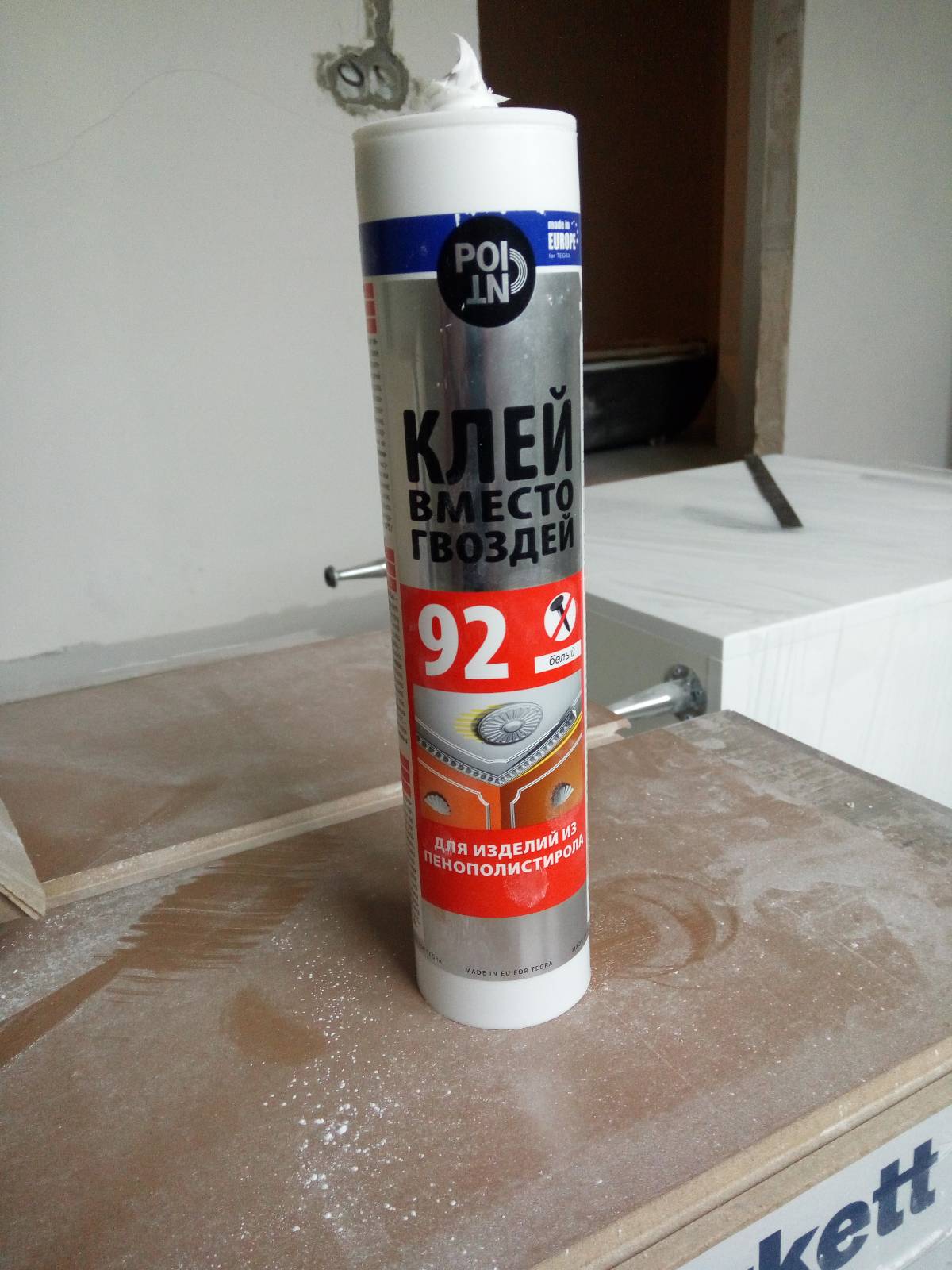

А свои куски пенопласта клеил вот этой ерундой:
Сообщение alejandro82 » 24 авг 2017, 17:37
RASHAL-84, я пенопласт на монтажную пену клеил, и все меня устраивает. Мне интересен конкретно личный опыт Юрия по приклеиванию пенопласта на кирпич суперклеем.
