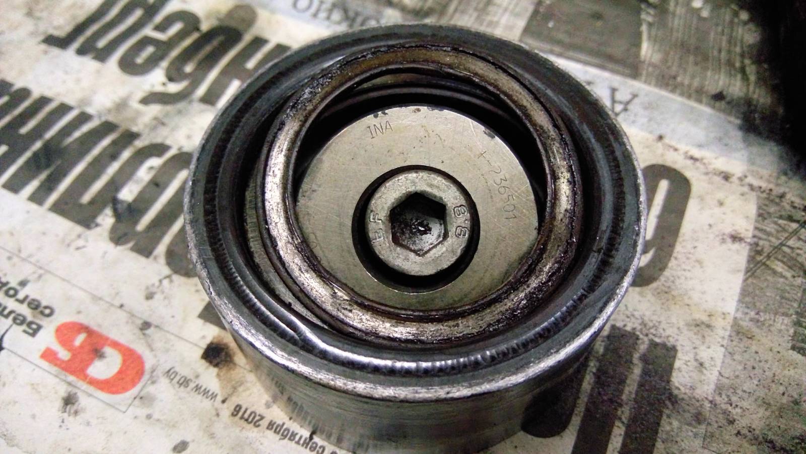

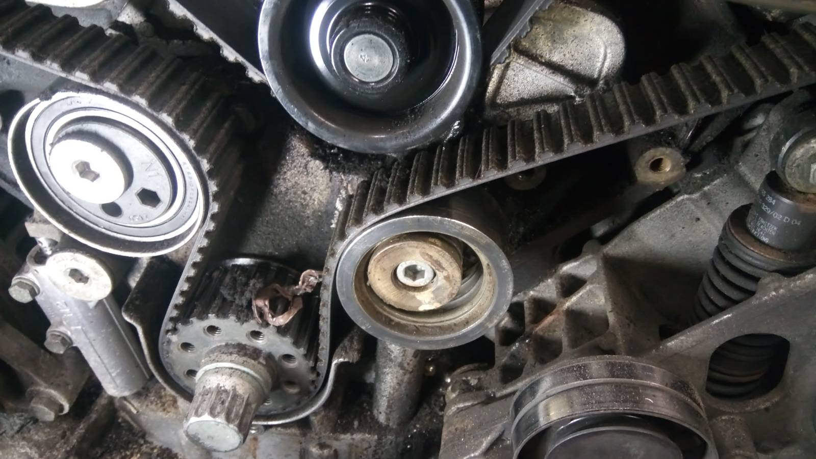

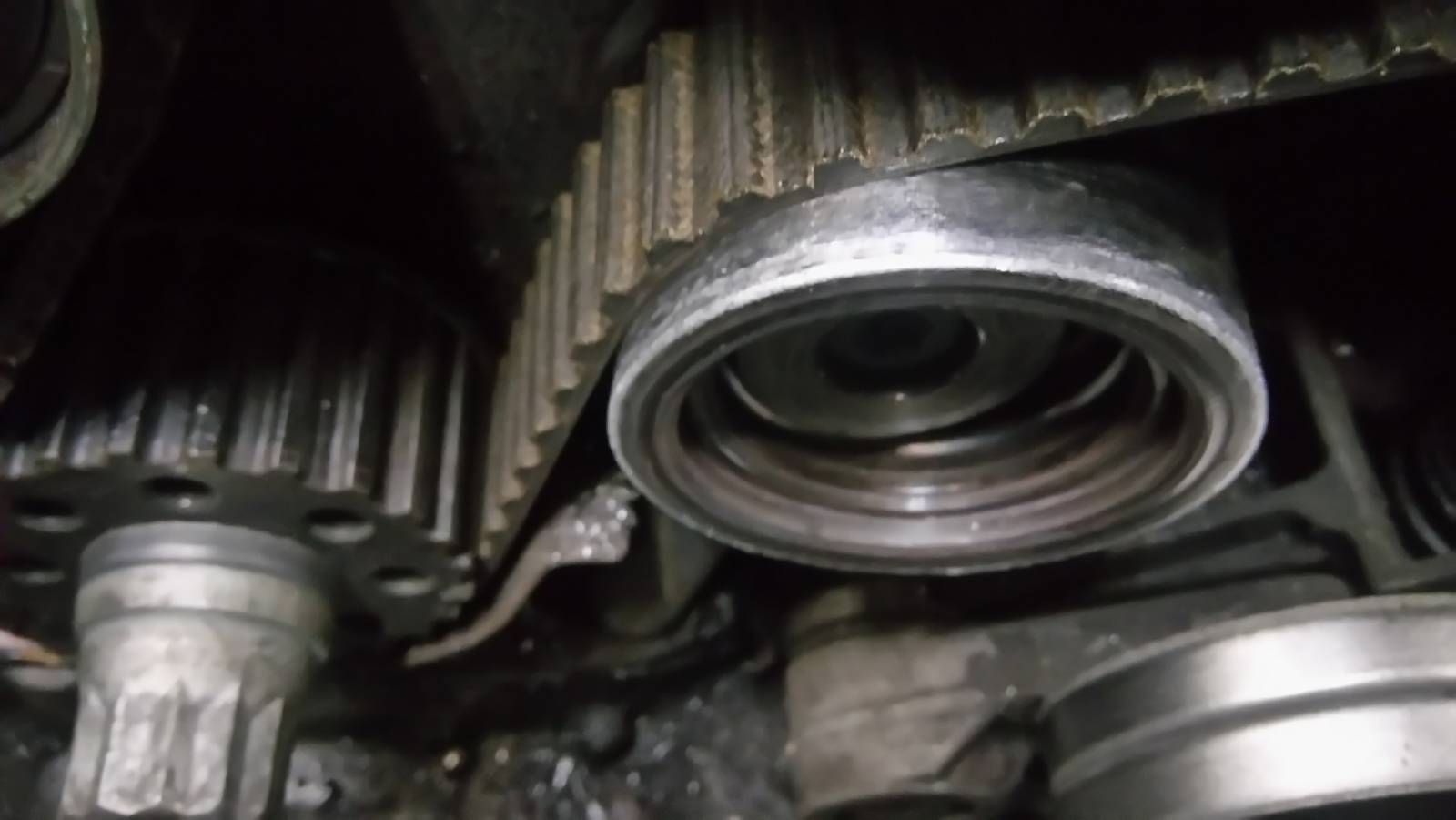

Сообщение DIA » 23 дек 2018, 17:25
Да уже со счета можно сбиться пробег 20 тыщ. ой что то запищало захрустело со слов хозяина понюхаем не проблема грю, понюхал и это уже называю бомж пакет от INA, накинул ремень естественно ролик заменил завелся троит выкрутил свечи компрессометр туда засадил в двух цилиндрах 2 и 5 нет компрессии.
Вот так бывает.
Сообщение alejandro82 » 23 дек 2018, 20:41
DIA, а есть информация откуда эта ина? Многие ведь только её и стявят и нормально ездят.
Сообщений: 9332
Вот так бывает.
Сообщение DIA » 23 дек 2018, 21:34
А прикольно :good: Снимаешь защиту а там шарики катаются от подшипника ролика :hahaha:

Сообщение mitt1 » 28 дек 2018, 12:34
alejandro82 писал(а):Источник цитаты есть информация откуда эта ина?
DIA писал(а):Источник цитаты Да уже со счета можно сбиться пробег 20 тыщ.
Слышал, что с INA проблемы бывают, но 20 тыс. для ролика? Может хозяин что-то не договаривает, а может и сам не знает как ему меняли ролик.
С INA в упаковке Ruville таких проблем не встречалось. Может совпадение :pardon:
Отправлено спустя 52 секунды:
Может продукция для рынков третьих стран
Отправлено спустя 3 минуты 1 секунду:
Может поставщик в погоне за прибылью притащил некондит
Сообщений: 9332
Вот так бывает.
Сообщение DIA » 28 дек 2018, 13:24
Может.. может ;) Зафиксированный рекорд 4 тыщи пару страниц выше :yahoo:

Сообщение bykot » 28 дек 2018, 14:18
mitt1, 100 тыс назад менял на а4 б6 1.8Т у DIA, ГРМ и все ролики ставил Gates + INA. Машину продал знакомому, он все таки решил поменять все как ни как кроме 110 тыс 7 лет прошло. Ролики не скрипели но были изношены, ремень не порван, но надписей на нем не было, думаю свои 120 тыс отходили. К слову я менял на 170 тыс пробега и это белы первая замена, регламент 180 тыс :)

Что-то очень интересное с этой иной.
Я себе на вольво поставил комплект ГРМ ина и в наборе была помпа от ина.
Помпу поставил первый раз, а вот грм уже на этой машине наверное третий раз стоит, интервал в 60 тыс держит на легке.

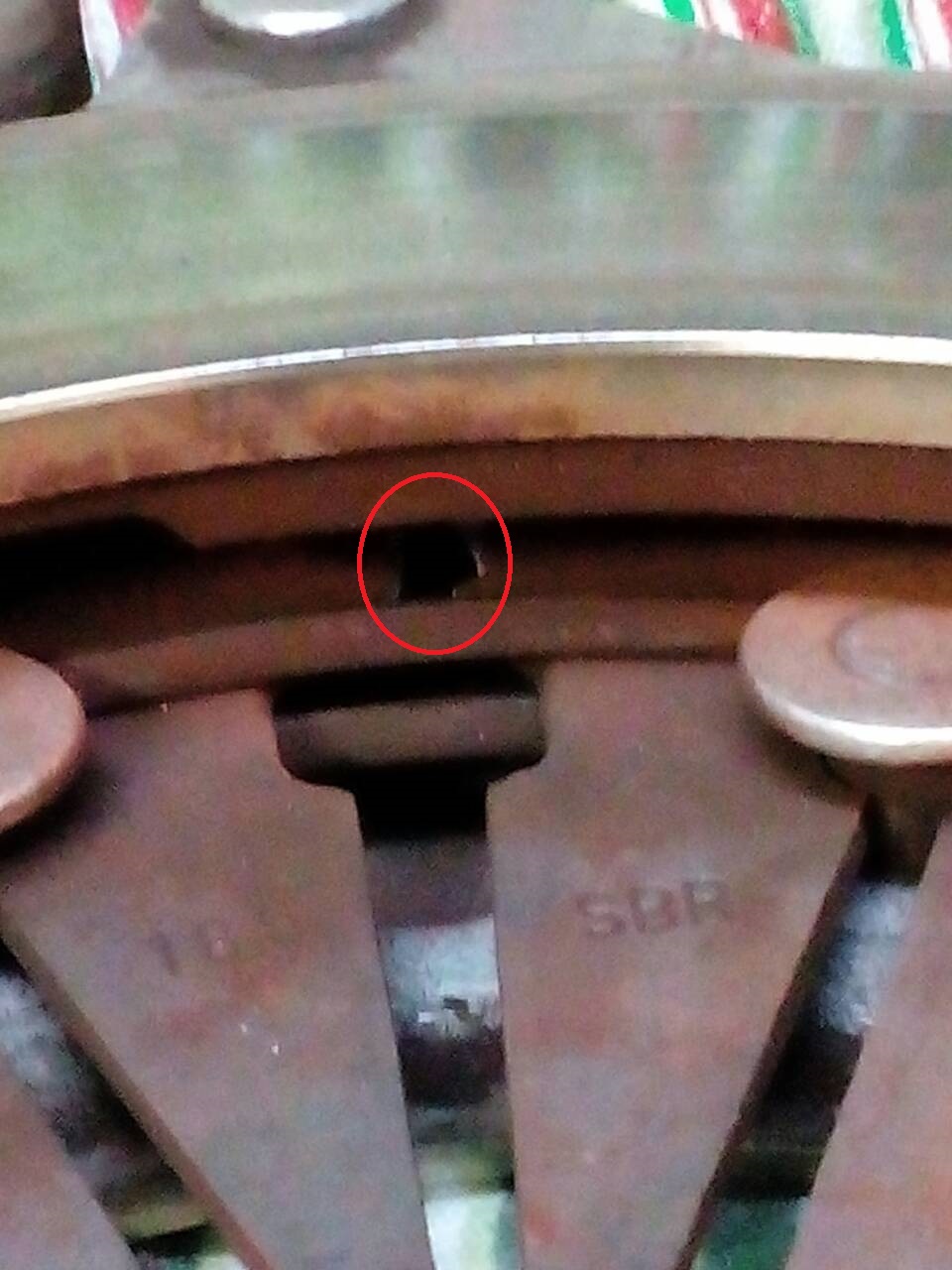

Сообщение alejandro82 » 21 янв 2019, 16:21
Корзина сцепления Sachs. Прошла 75000 Диаметр корзины 190мм, диаметр диска (Exedy от другой машины) 180мм. Интересно, то что диск нет тот как то повлиял на быстрый выход из строя? Я считаю что 75 тысяч это мало для сцепления.

Сообщение DIA » 21 янв 2019, 17:55
Диаметр мало вероятно а вот толщина диска может. а в принципе ломаются диафрагмы бывает. Один раз - случайность, второй совпадение а третий уже закономерность.

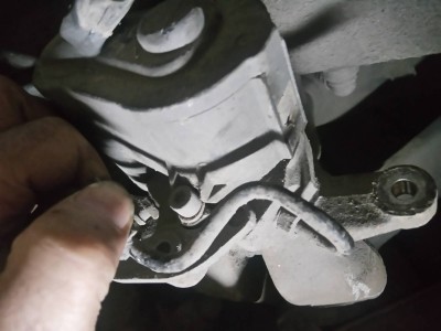

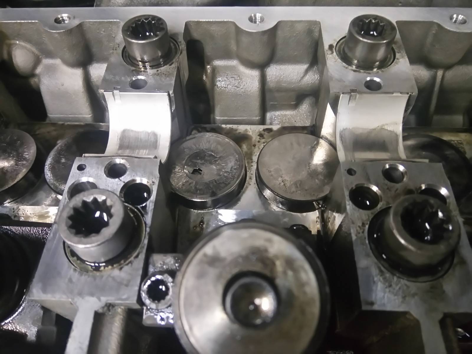

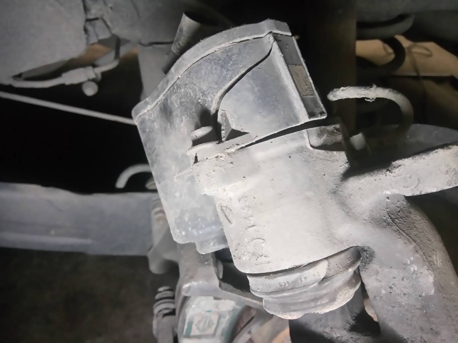

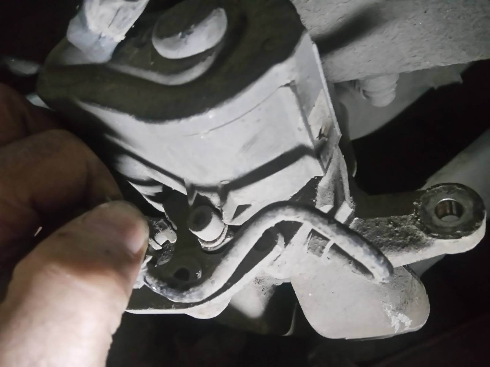

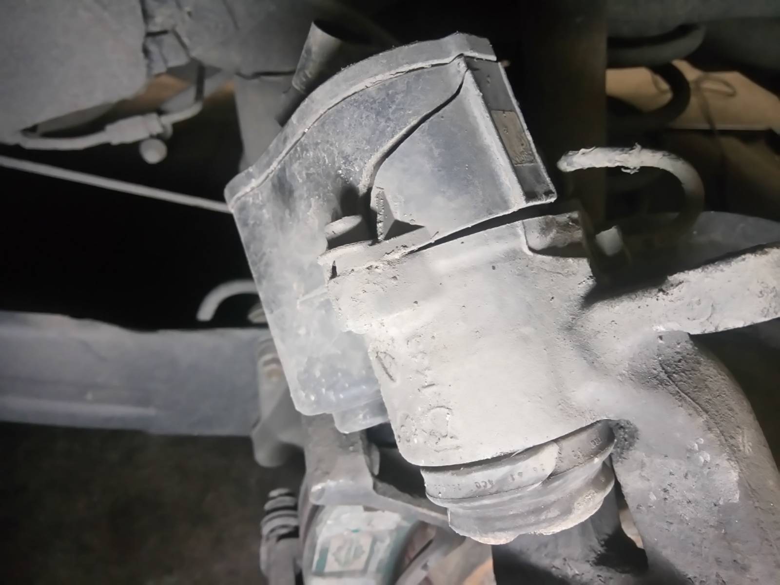

Сообщение DIA » 28 мар 2019, 23:03
Ручник что то не работает ну понюхал а там жопа. так еще и двигло трАсе пощупал оказывается там уже гидрики с дырами. бывает :) А душа поет и так ей петь хочется еще и еще :yahoo:
Вот так бывает.
Сообщение bykot » 29 мар 2019, 09:00
DIA, моторчик ручника ориджинал или кЕтай уже? такое впечатление что его просто пережали при установки - здоровый на силу мастер
Сообщений: 9332
Вот так бывает.
Сообщение DIA » 29 мар 2019, 09:11
bykot, Ориджинал ориджинал. там не пережмешь там втулки дистанционные в пластике понимаешь быстрее болт оборвется или резьба в суппорте сорвется. Правда интересно от чего это произошло :hahaha:

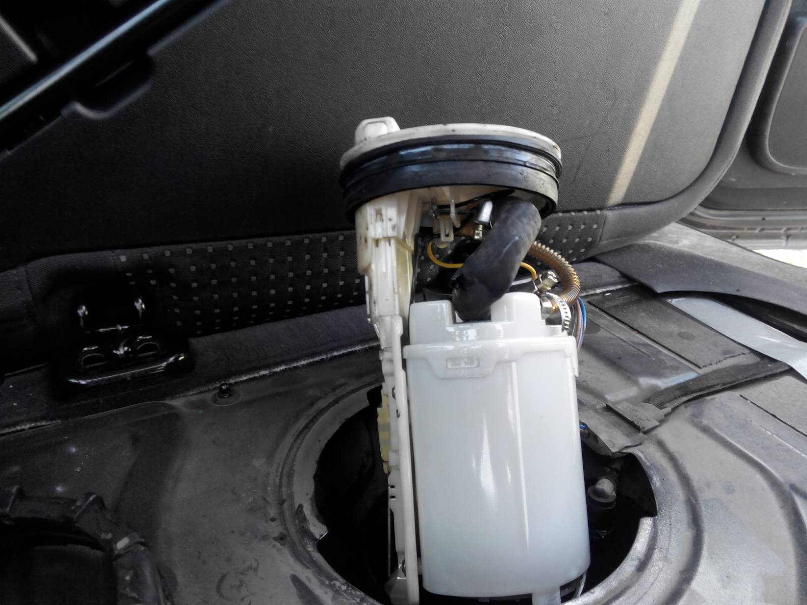

Вялый разгон :) или Ауди из РБ.

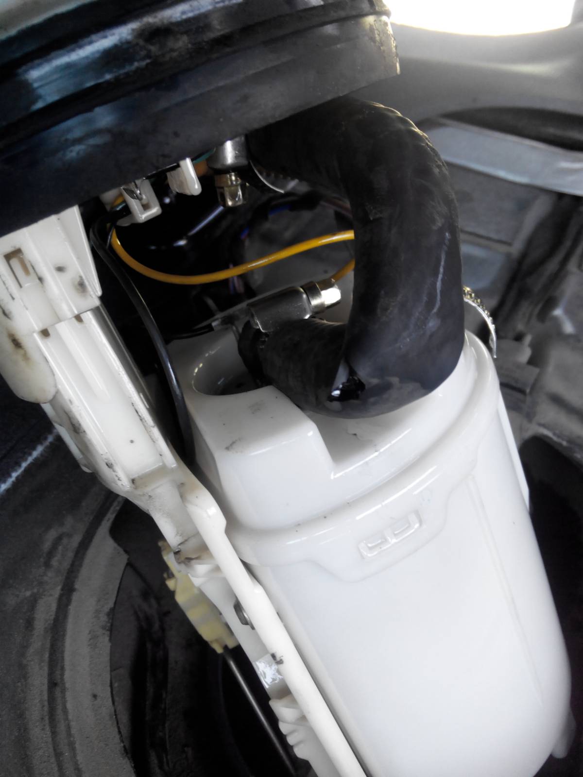

Сообщений: 9332
Вот так бывает.
Сообщение DIA » 03 апр 2019, 09:31
Ну как говорится я его лепила из того что было. насос меняли пластиковую гофрированную трубку кончили и воткнули что под руки попалось.
