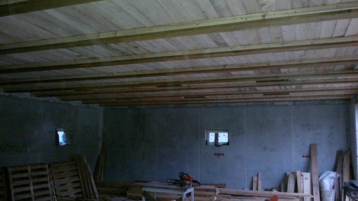

Сообщение Trace » 17 авг 2014, 00:37
Сегодня хорошо поднажали, распилили и подвесили потолок.
Все правильно подумали, фотографировал пылесосом :D

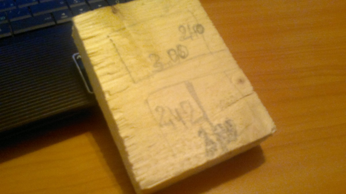

А еще, записали мне тут размер ворот, так сказать сделали твердую копию.
 Размеры
:D
Сообщение Yusg » 17 авг 2014, 10:25
Trace, размеры проема или ворот? ;)

Сообщение Trace » 17 авг 2014, 13:06
Yusg, это размеры проема. Нижние на рисунке - должны быть с дверкой слева ;)
