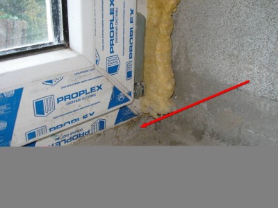

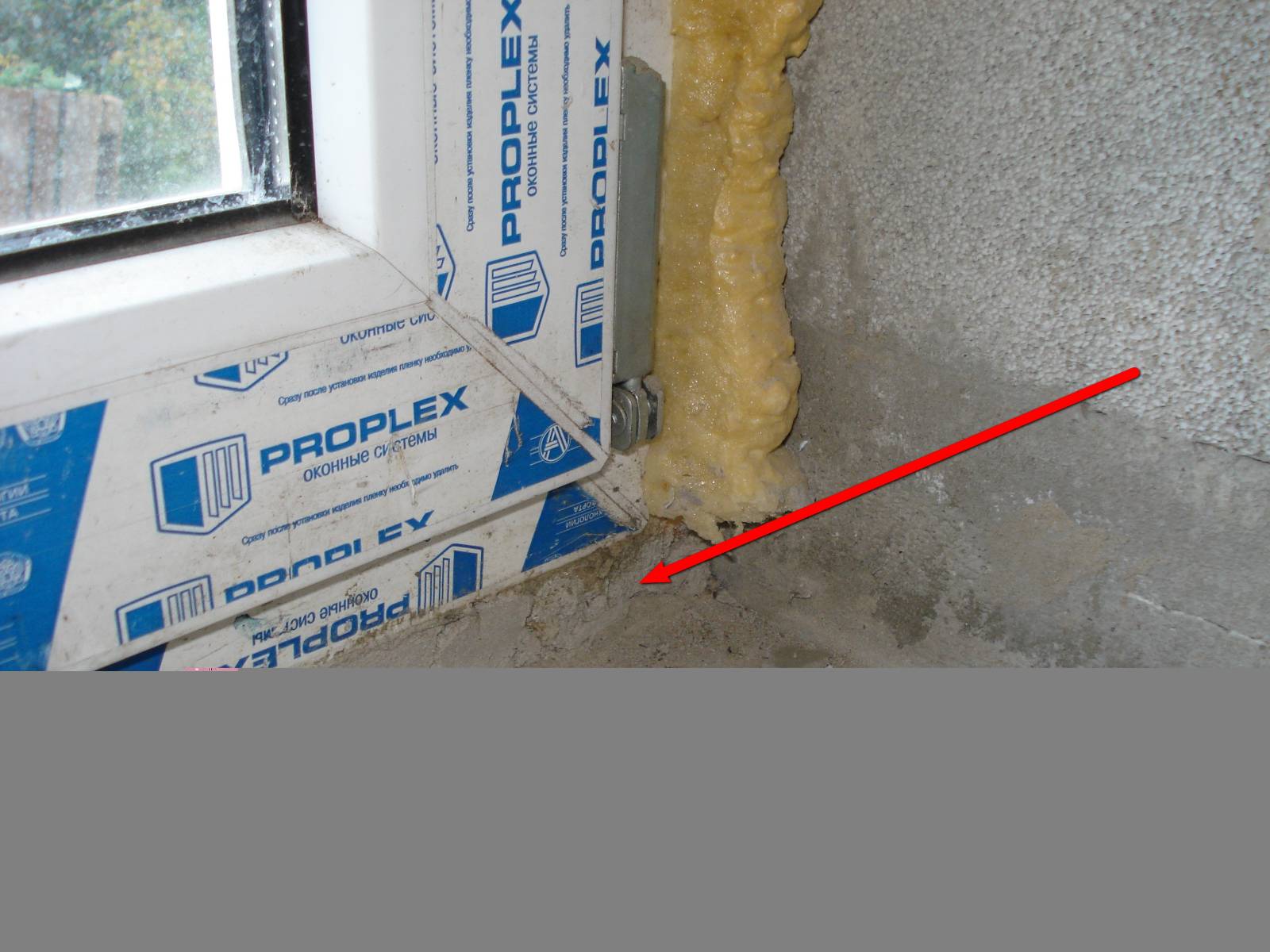

Буду штукатурить откосы и закралась у меня мысля и предположение, что обрезанную пену до оштукатуривания необходимо тоже чем-то укутать в месте стыка. Давно видел по ТВ ящику некую операцию в этом отношении, но на рынке мне на этот случай никто ничего предложить не смог, то ли это операция по умолчанию всеми игнорируется, то ли данная лента -супер дорога? Просвятите, если в курсе!
