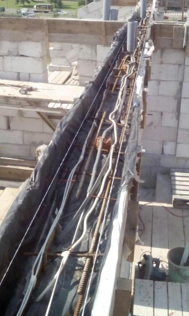

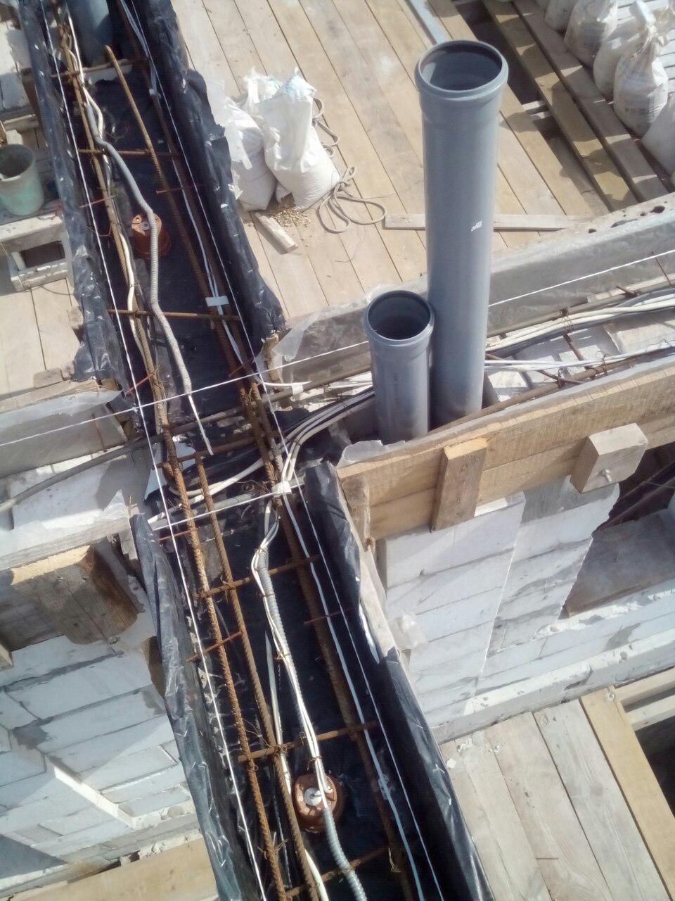

Pan Alex VANGELIS писал(а):Источник цитаты медь 1мм
От автомата до распредкоробки? :shock2: это розетки для зарядки телефонов? :cannabis:
И вообще интересный проект :crazy: 4 группы и все в одной коробке сходятся? :crazy:
Pan Alex VANGELIS
Сообщений: 1990
Темы: 122
Имя: VANGELIS
Откуда: Серебрянка- 9
Ремонт и отделка квартиры.
Сообщение Pan Alex VANGELIS » 02 авг 2016, 00:54
От автомата до розеток на считай жилом чердачке... 1мм выдержит 2,2 кВт , при необходимости можно обьединить две жилы по 1мм, итого 4,4 квт и т..д..Так что нет проблем,особенно на фоне халявной меди, которая уложенна более чем в один провод.Че за проект?))) Ага... По проекту у меня уже пару этажей лишних))) По проекту только монашки беременют))) Вы, если кто знает, то подскажите сколько мм сечения нейтрального провода бросать на условные 4 мм меди, а то я в элекробиблии разобраться не могу. Вот цитирую из прочитанного, но в голове уже намешано
- "Однофазные цепи с сечением проводов менее 16 мм2 (медь) и 25 мм2 (алюминий): сечение нейтрального проводника должно быть равно сечению фазного."
- "Ток в нулевом проводе зависит от характера используемой нагрузки. При использовании не линейных нагрузок (допустим светильники дневного света, включены симметрично в трехфазную сеть) ток в нулевом проводе будет равен утроенному значению фазного тока (третья гармоника). Так, что нужно учитывать характер нагрузки."
"7.1.45. Выбор сечения проводников следует проводить согласно требованиям соответствующих глав ПУЭ.
Однофазные двух- и трехпроводные линии, а также трехфазные четырех- и пятипроводные линии при питании однофазных нагрузок, должны иметь сечение нулевых рабочих (N) проводников, равное сечению фазных проводников.
Трехфазные четырех- и пятипроводные линии при питании трехфазных симметричных нагрузок должны иметь сечение нулевых рабочих (N) проводников, равное сечению фазных проводников, если фазные проводники имеют сечение до 16 мм2 по меди и 25 мм2 по алюминию, а при больших сечениях - не менее 50% сечения фазных проводников "
- "сечение нулевых рабочих проводников следует принимать в 1,7 раза больше сечения соответствующих фазных проводов. это касается линий к штепсельным розеткам систем локальной вычислительной сети получающих питание от систем гарантированого электроснабжения ."

Pan Alex VANGELIS писал(а):Источник цитаты медь 1мм сечение каждой
ты начал неправильно.
1,5 - на лампы, 2,5 - розетки.
ну да ладно, хозяин - барин.
У тебя по нулевому проводу будет сумма токов всех фазных протекать. Вот из этого расчета и прокладывай.
Сообщение Rezaka™ » 02 авг 2016, 18:20
Да думаю 2,5 меди хватит за глаза, раз фазы по 1мм
Отправлено спустя 1 минуту 11 секунды:
Pan Alex VANGELIS писал(а):Источник цитаты выдержит 2,2 кВт
Учти что зависит еще от скрытой, либо открытой прокладки.

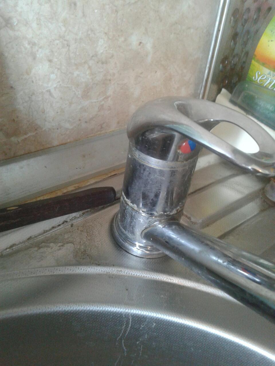

кран-смеситель вот такой конструкции у родственников (с таким дело не имел). Течь по шву, указанному темной ручкой ножа. Вопрос - проблема в "прокладке" или в так называемом "поворотном катридже" внутри?

Pan Alex VANGELIS писал(а):Источник цитаты называемом "поворотном катридже" внутри?
В картридже дело, проверено :yes: только они разных диаметров бывают, лучше сними и с ним на рынок.
