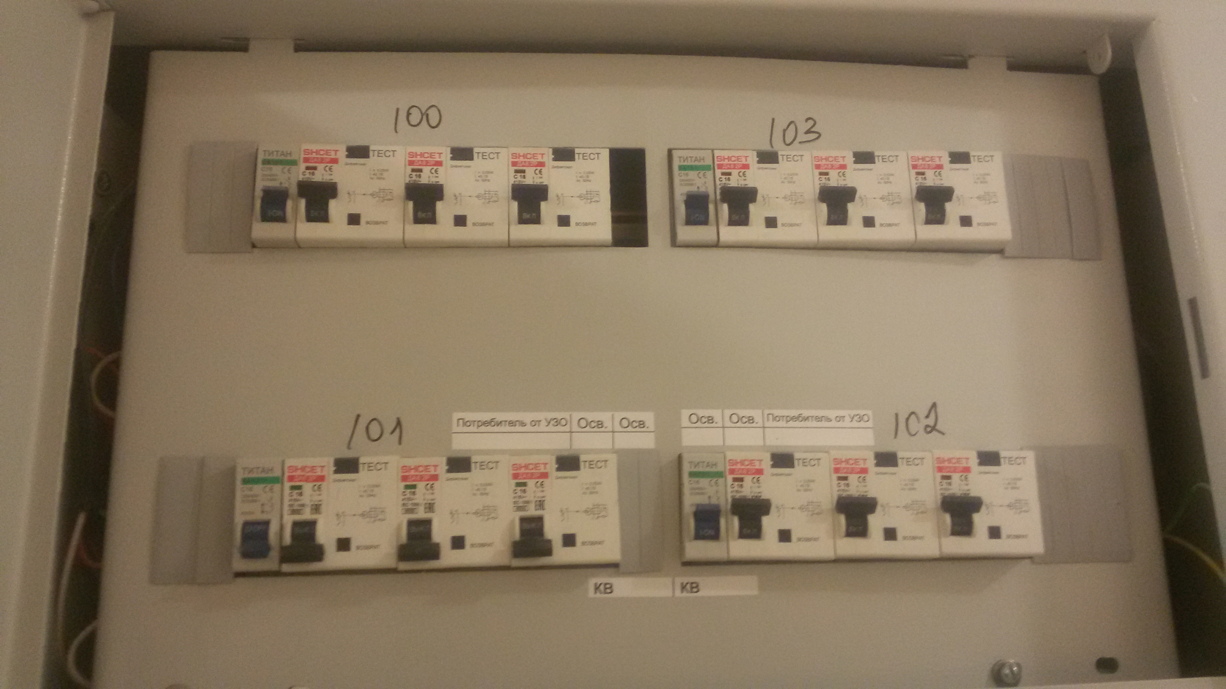

OM_OM, сфоткай щиток квартирный своих ребят.

Сообщение OM_OM » 06 июн 2016, 15:12
Юра 80 писал(а):OM_OM, сфоткай щиток квартирный своих ребят.
Ремонт и отделка квартиры.
Сообщение Юра 80 » 07 июн 2016, 06:57
Странный щиток, чесслово! Вернее - комплектуха. Комиссия в шоке.
Сообщение Yusg » 07 июн 2016, 09:37
Это что получается, на квартиру вьебано по три диффа и вводной автомат...

Поясните, что кривого в этом щитке и как должно или могло бы быть? Напомню, плита газовая, если это важно.

У меня такой же щиток :pardon:
Сообщение Yusg » 07 июн 2016, 18:08
Если была бы электро плита, был бы еще один автомат.
Все нормально с автоматами - делай ремонт. :wink:
Сообщение Юра 80 » 07 июн 2016, 18:26
Yusg писал(а):Источник цитаты по три диффа и вводной автомат...
И всё - на один ток :stars:
