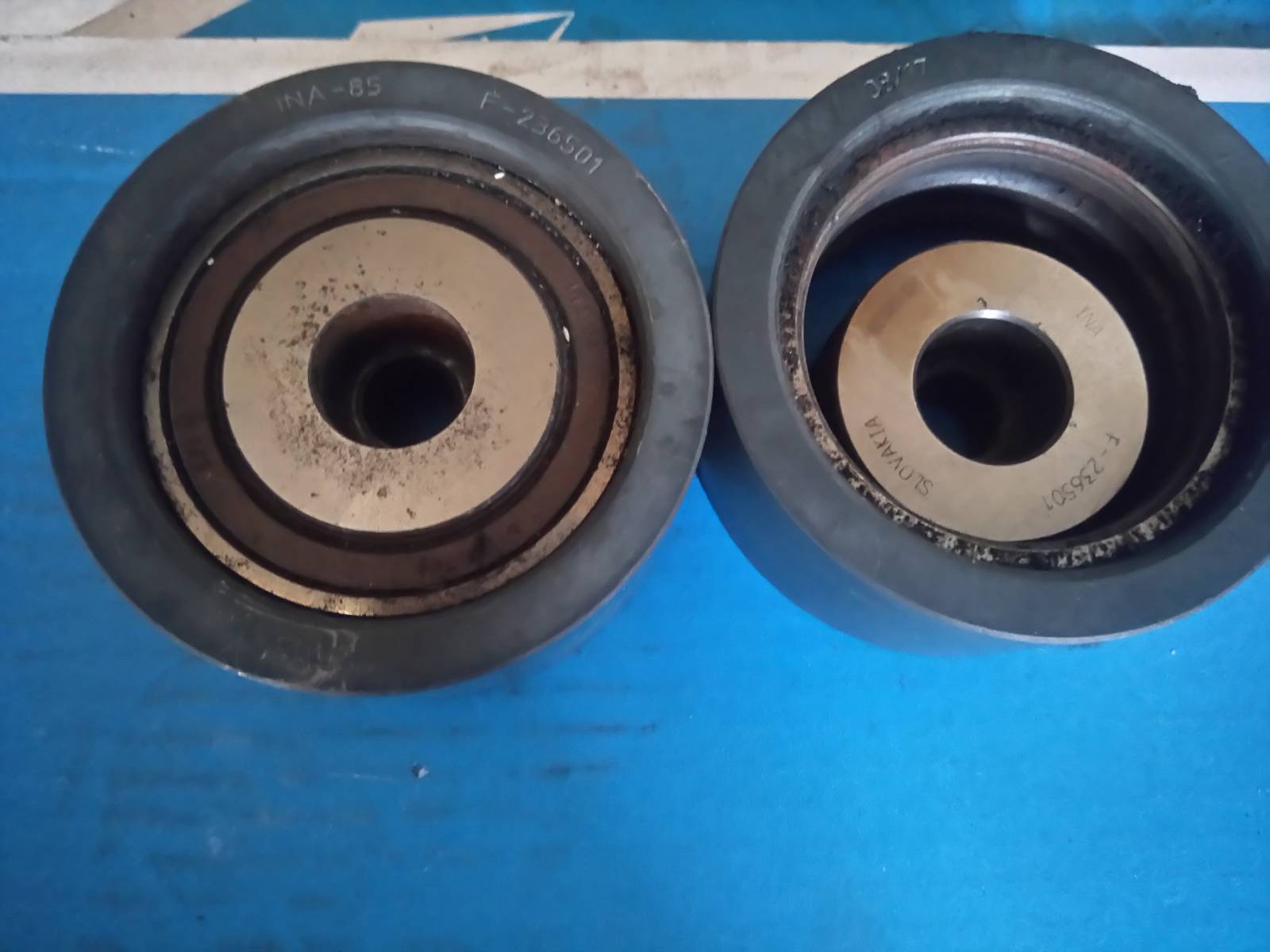

Сообщение DIA » 28 июл 2018, 12:54
2.5 TDI V6. Слева INA прошла 90тыс по состоянию еще пару ремней отходит скорее всего одиночка купленная или со старых комплектов, справа те что разваливаются с комплектов приобретенных сейчас.
Alexandro333
Сообщений: 266
Вот так бывает.
Сообщение Alexandro333 » 30 июл 2018, 01:19
DIA писал(а):Источник цитаты 2.5 TDI V6. Слева INA прошла 90тыс по состоянию еще пару ремней отходит скорее всего одиночка купленная или со старых комплектов, справа те что разваливаются с комплектов приобретенных сейчас.
Так это две Ины или я чего-то недопонял?
Вот так бывает.
Сообщение DIA » 30 июл 2018, 06:11
Alexandro333,
Правильно под номером 3 третья тут viewtopic.php?t=57914
:hahaha:

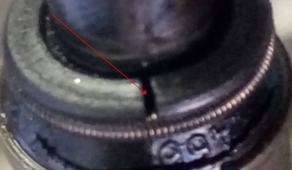

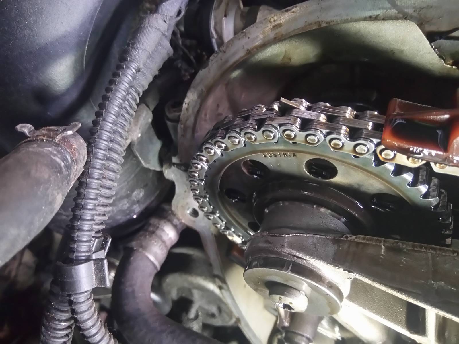

DIA, цепь зачетная. Оригинал? А на фото выше не понял на что смотреть.
Вот так бывает.
Сообщение DIA » 03 авг 2018, 23:36
Это звено торчащее :smile: Бед натворило :facepalm: Но не оно виновато.
Смотреть стрелка.
Вот так бывает.

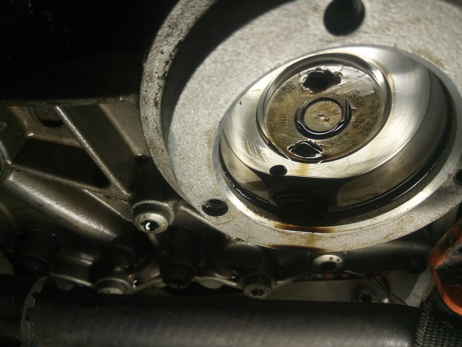

Сообщение alejandro82 » 04 авг 2018, 22:11
DIA, это ясно. Что на фото которое выше цепи?
Вот так бывает.
Сообщение DIA » 04 авг 2018, 23:49
alejandro82 писал(а):Источник цитаты Что на фото которое выше цепи?

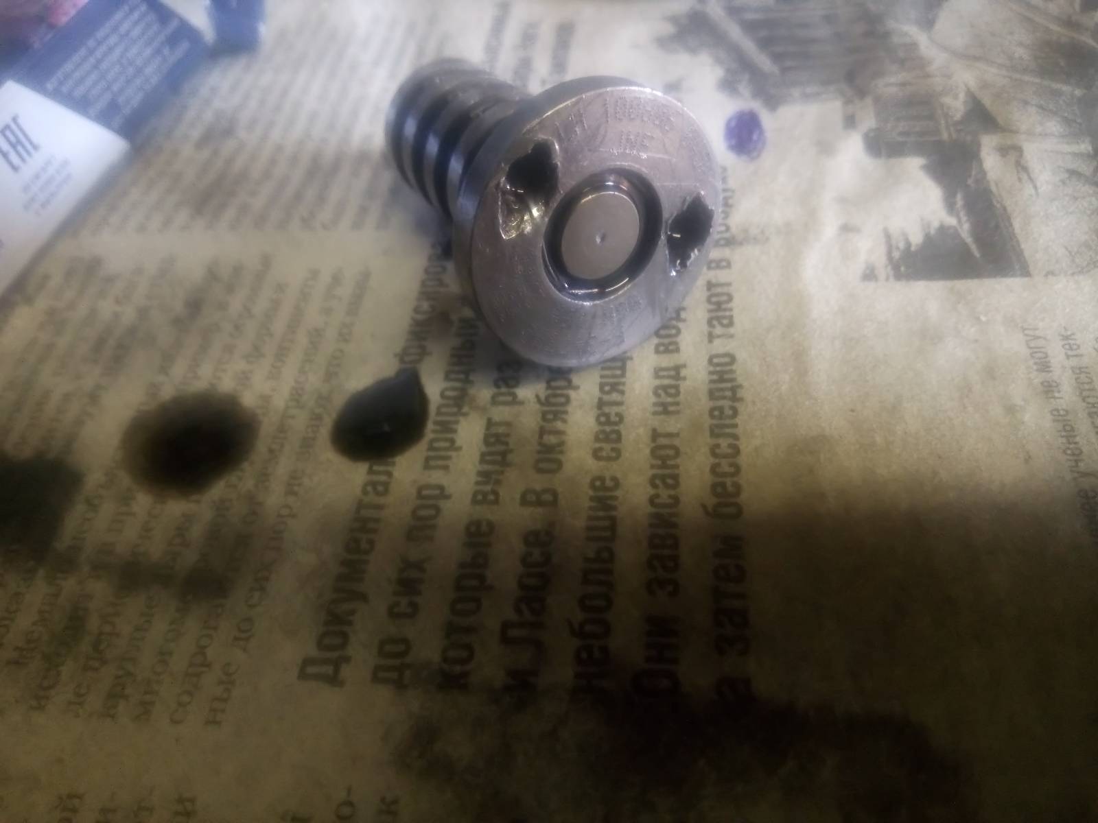

Привет со столичной СТО белорусским партизанам. Отверстия под приспособление так разбили зубилом час мучался открутить сертифицированным приспособлением :facepalm: Клапан. фазу крутит впускной распредвал 1.8-2.0 ТФСИ.
