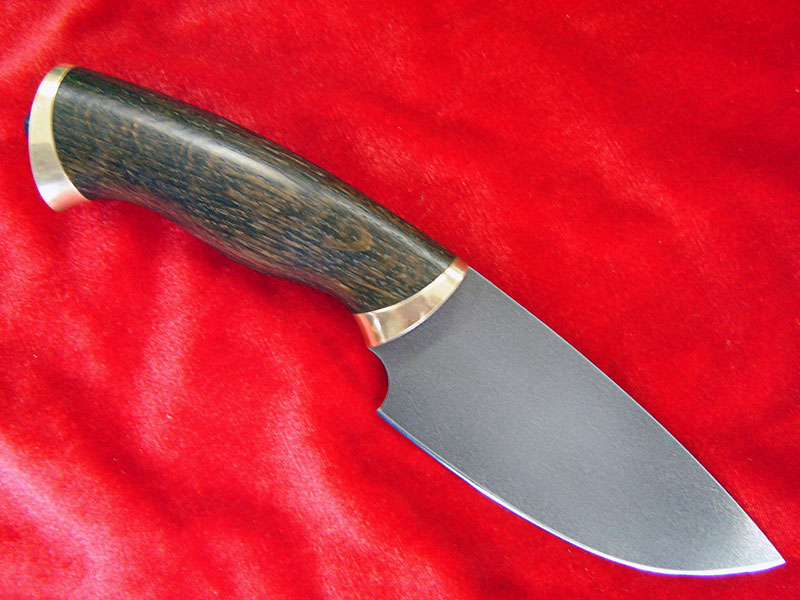

stolyk писал(а):Rezaka, твоё "пёрышко" уже замечательно бреет, можно забирать.
Много других ножей было....... Долго этот точил....... Волосы на руках 100% закончились
Вова я бы поостерёгся этим ножичком сало резать т.к. х.з. на каких волосах Юра твой нож тестил :hahaha:

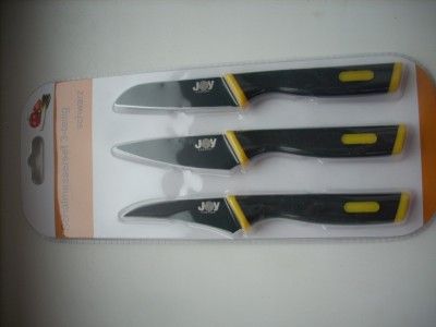

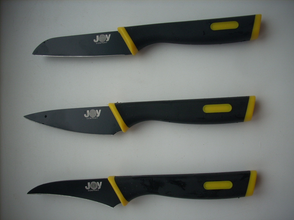

Сообщение stolyk » 20 окт 2015, 09:32

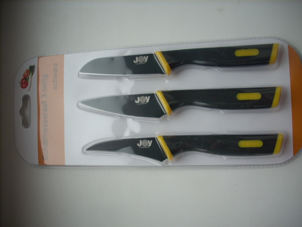

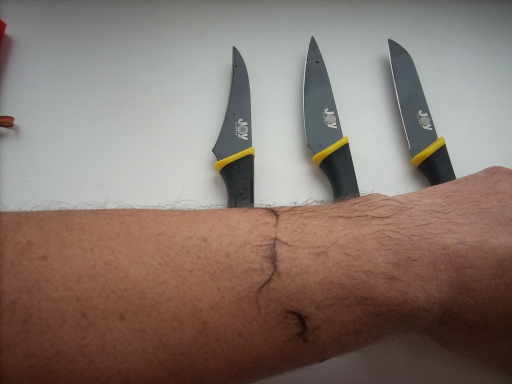

В очередной раз привёз из Германии кухонные ножики и естественно проверил их остроту сами знаете как.
Три ножа - три кучки волос. Стоимость комплекта 7 евро.
Точилка для ножей.

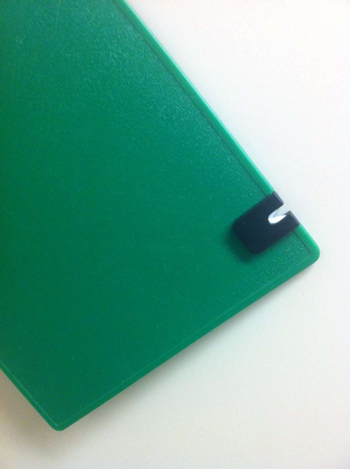

Сообщение LIS » 20 авг 2016, 06:04
до чего прогресс дошел :-D
во "все за бакс" купил доску для нарезки (средних размеров) со встроенной точилкой
ЗЫ: жена протестила - нож стал острее :-)
Точилка для ножей.
Сообщение stolyk » 20 авг 2016, 07:40
LIS, я недавно смеха ради тестировал такие же дисковые заточки . Оказалось что при правильном распределении нагрузки на лезвие практически все показали неплохой результат . Нужно было только сразу особенно усердно потрудиться и исправить -подогнать угол заточки ножа , а на следующих заточках после 2-3 проводов по точилке можно было добиться серьёзной остроты . Побриться не побреешься , но помидоры нарезать можно. Для бритья необходимо ещё по чём-то , типа мелкой наждачки , погонять. И так , для тех кто ещё не разобрался в технике заточки ножей на дисковых точилках , первая заточка должна дать много крупной стружки - это вы сформируете -подгоните первичный угол . Нажим должен быть конкретный, чтобы максимальное усилие давления на лезвие приходилось в момент прохождения по дискам точилки. Провод ножа делается только в одну сторону - на себя и не резко . Я помогаю указательным пальцем . После того , как освоил технику заточки , сам был удивлён результатом .
Отправлено спустя 5 минуты 43 секунды:
LIS писал(а):Источник цитаты нож стал острее
Так не пойдёт , либо побрился или зарезался. :-D

Сообщение LIS » 20 авг 2016, 07:46
stolyk писал(а):Источник цитаты такие же дисковые заточки
там не диски... там две белые "палочки" буквой V :)
ЗЫ: на ощупь шершавые...
Отправлено спустя 50 секунды:
stolyk писал(а):Источник цитаты Так не пойдёт
пойдет :) помидоры стали легче нарезаться :-D
Точилка для ножей.
Сообщение stolyk » 20 авг 2016, 07:49
LIS, всё , с тебя методика заточки на шершавых палочках. :-D
