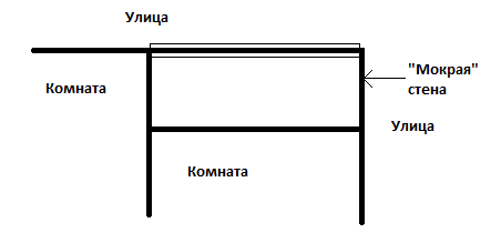

Посоветуйте, как лучше утеплить стену лоджии. Лоджия застеклена стеклопакетами, зимой работает радиатор использую её как мини-кабинет :kurevo: Суть проблемы заключается в том что осенью, весной стена становится мокрой и покрывается плесенью . Стена наружная - угловая квартира. Стенка которая находится под стеклопакетами утеплена обычными листами пенопласта и с ней всё ок. Насколько я понимаю надо использовать экструдированный пенополистирол и сверху листы влагостойкого гипсокартона, или ещё чего нибудь слой уложить? :unknown:

Сообщение Alexander » 28 июн 2012, 09:59
Набросал схемку. Вот с "мокрой" стеной надо что то сделать. Утеплена стенка которая под балконными рамами и с ней всё ок. С двумя стенами которые смежны с квартирой тоже всё нормально.
Сообщение Юра 80 » 28 июн 2012, 11:15
Ага... Все ясно :)
Нужно утеплять эту стенку. А чем и как - это на твое усмотрение, тут вариантов куча. Пенопласт, утеплители рулонные или в матах - как душа желает. И с отделкой - аналогично. Можно обрезками панелей ПВХ зашить, можно гипсокартон влагостойкий (но правильней - гипсоволокнистую плиту влагостойкую- ГВЛВ)
Если будешь зашивать гипсокартоном - то не по мет каркасу!

popov_ писал(а):мет каркас да, зачем тратиться.
я про мостики холода ;)

Юра 80, а из чего лучше каркас делать? Ещё читал что армированной лентой рекомендуют все швы(углы) проклеивать.
Сообщение Юра 80 » 28 июн 2012, 14:06
Alexander писал(а):а из чего лучше каркас делать?
из дерева ;)
Суть проблемы при устройстве каркаса из металла в том, что получится металлическая перемычка (если в разрезе смотреть) между наружной поверхностью утеплителя и внутренней и в этом месте, ессно, утеплитель работать не будет. С деревом же этого не произойдет - оно само как утеплитель будет работать.
Можно делать и по мет каркасу, но его нужно будет крепить не к утепляемой стенке, а по периметру.
Alexander писал(а):Ещё читал что армированной лентой рекомендуют все швы(углы) проклеивать
чтоб ветер не дул? ;) Правильней запенить щели. Кстати, можно и пенопласт на пену приклеить к стене. А сверху - приклеить гипсокартон (или ГВЛ)
Сообщение Alexander » 28 июн 2012, 14:55
Юра 80 писал(а):Правильней запенить щели.
Щели запенены, просто трещины образовались в углах по швам, вот подумал и заклеить их армирующей лентой.
