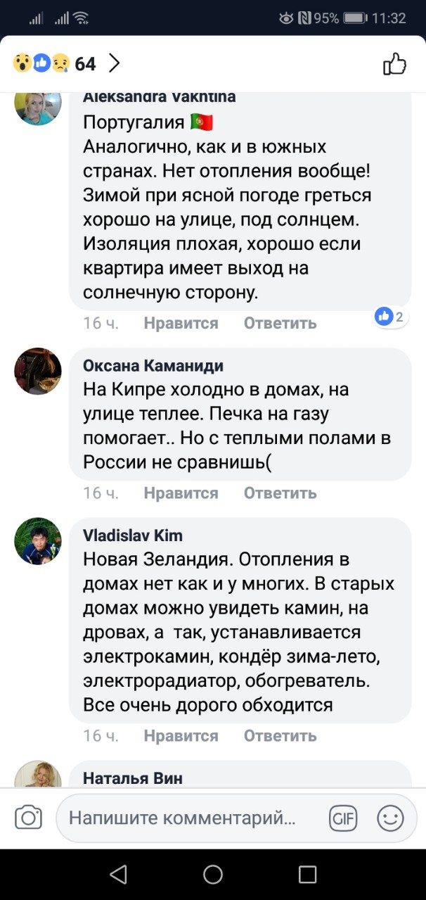

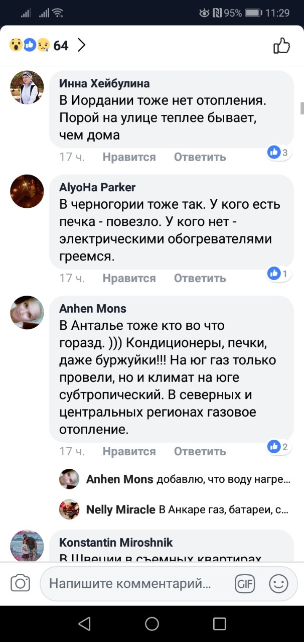

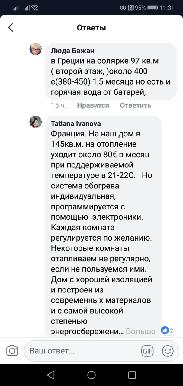

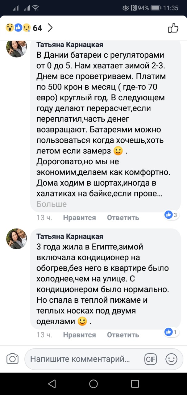

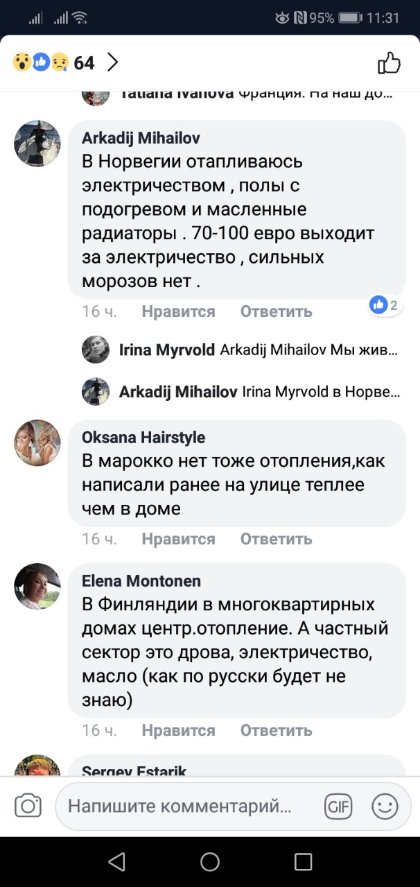

Сообщение stolyk » 31 дек 2018, 11:37
Нашел на одном форуме сообщения со всего мира о том , какая температура в домах и как люди обогревают свои жилища.
