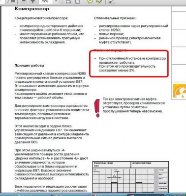

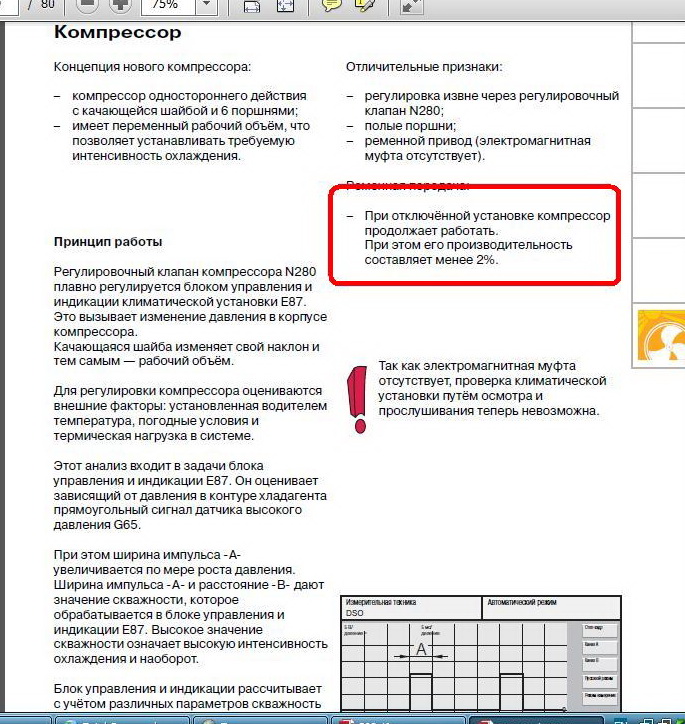

Сообщение Властелин колец » 29 янв 2014, 11:38
Юра 80 писал(а):отключает компрессор кондиционера. Зимой он и так отключен
:nea: а как же тогда воздух сушится?

Властелин колец, а никак не сушится. Осушитель воздуха (компрессор) :pardon: ведь не работает.

Сообщение Властелин колец » 29 янв 2014, 12:10
Игорь писал(а):Осушитель воздуха (компрессор) ведь не работает.
в том то и дело, что и зимой работает
Сообщение Юра 80 » 29 янв 2014, 12:19
Властелин колец писал(а):и зимой работает
Ну, у меня НЕ работает :)

Властелин колец, а как ты определил, что компрессор кондиционера :shock2: работает при температуре воздуха ниже +5°С?! Откуда такие данные?
Юра 80 писал(а):… у меня НЕ работает
Сообщение Властелин колец » 29 янв 2014, 12:29
у вас стекла потеют? ;)
Сообщение PhoeniX » 29 янв 2014, 12:34
Я у себя проверял... чисто визуально, при включении компрессора есть небольшой качок оборотов. Так вот при температуре ниже +5 кнопку ECON дергай-не дергай а обороты на качаются как при температуре выше
Сообщение Игорь » 29 янв 2014, 12:48
Властелин колец писал(а):у вас стекла потеют?
В моей A6Q C4 2,5TDi нет, стёкла сейчас не потеют.
Властелин колец, ты лучше ответь на мой вопрос.

Сообщение Властелин колец » 29 янв 2014, 13:56
Игорь писал(а):Откуда такие данные?
:hi:
P.S. Пытался ее залить на форум раз 5, не прошло :wall:
Сообщение Юра 80 » 29 янв 2014, 14:08
Властелин колец писал(а):не прошло
объем большой?
Сообщение Властелин колец » 29 янв 2014, 14:16
12.9метров
