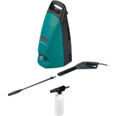

Сообщение bono05 » 06 авг 2020, 14:26
В хозяйстве имеется новая мини мойка bosch aquatak 10, но без шланга и пистолета :( - покупать новыми отдельно - равносильно мойке в сборе :???:
Может кто владеет информацией - подходят ли пистолет и шланг от более мощных моек Бош тех же годов выпуска? ...или современных серий?
Может от других аналогов подходят?

Сообщение Паша » 06 авг 2020, 14:32
bono05, набери официалам и пообщайся - думаю все расскажут.
Потом на барахолке можно поискать подходящие детали.
Выбираем мойку высокого давлении
Сообщение bykot » 06 авг 2020, 14:38
bono05, можно купить любой пистолет под давление мойки думаю, а шланг сделать на бехтерева или казинца под заданные входные, все обожмут и сделают красиво и нужной длинны. думаю самый бюджетный вариант получится.
штатного шланга все равно мало. я купил удлинитель 10м и мойку поставил в самый угол гаража, сейчас не надо ее вытаскивать, "шланг достал и поливай" :-D
