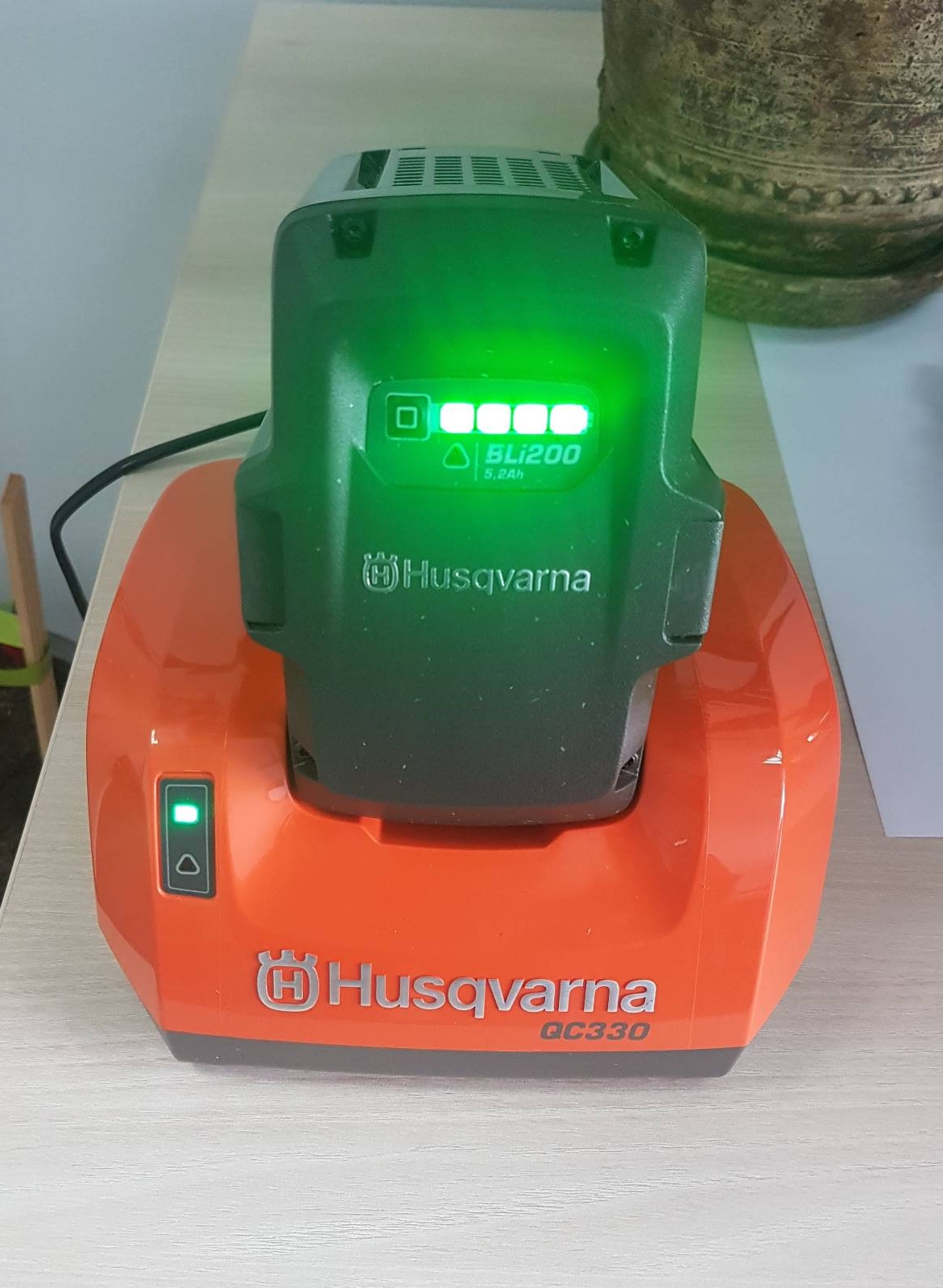

вопреки познаниям дачников, взвесив все за и против, а так же условия и объём работы купил Husqvarna 520iRX + быструю зарядку и АКБ 5.2 Ah. Попробую в деле - отпишусь.
Первое о чем можно написать, это то что продавцы указывают цену только за сам триммер, у меня получилось что нормальное АКБ+зарядка это ещё +70% к цене :-D

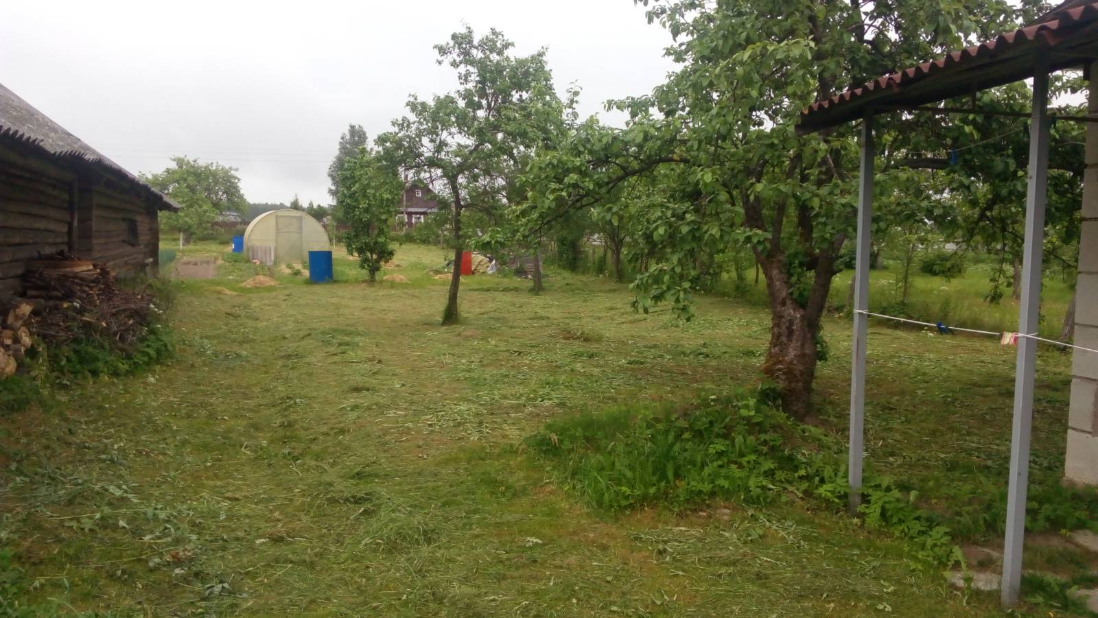

12 соток с постройками.Попробовал сегодня мин 30 помахать, мне понравилось. Пока не могу сказать на сколько хватит батареи.

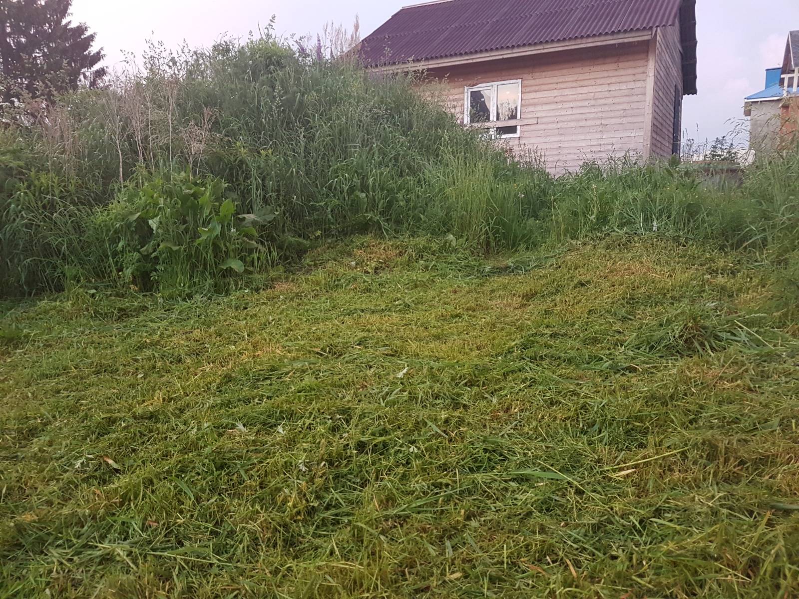

Немного попользовался. Косил как просто траву так и стебли лопуха и колючек толщиной с палец. Участок в плане косьбы был запущен т.к. 2 года там никто не косил до этого, попадался и прошлогодний сухостой и ещё какая то зелень с очень жёстким стеблем. Была мысль даже поставить нож ( в этой модели он идёт в комплекте, в более слабых даже не предлагается), но передумал т.к. не хотел сушить сено))) нужно было перебить всё на сечку. Есть режим эконом, работает на меньших оборотах, увеличивает продолжительность работы до подзарядки, но для меня это бесполезная вещь, может подойти только для идеального газона наверное. Есть функция реверса, раза 3 воспользовался когда намотало длинную траву, нужная штука! На протяжении всей работы мощность не падает, просто моргает лампочка на пульте некоторое время, а потом коса резко останавливается и идем заряжаться либо ставим другой заранее заряженный блок. Снаряга для крепления косы на теле удобная, от продавцов слышал, что на более бюджетные модели в комплекте идёт другая, она хуже.
Мой тандем быстрая зарядка QC330 /и батарея BLI200 5.2 Ah заряжается примерно мин за 40, а косить мне примерно хватало на мин 35 +/- на полностью заряженной батарее, НО валил бурьян, а не ухоженный газон!!! На газоне уверен хватило бы на более длительно время работы. В целом мощности хватает, можно не переживать за это.
 быстрая зарядка QC330 /и батарея BLI200 5.2 Ah. Есть более ёмкие батареи, но и цена соответственно......

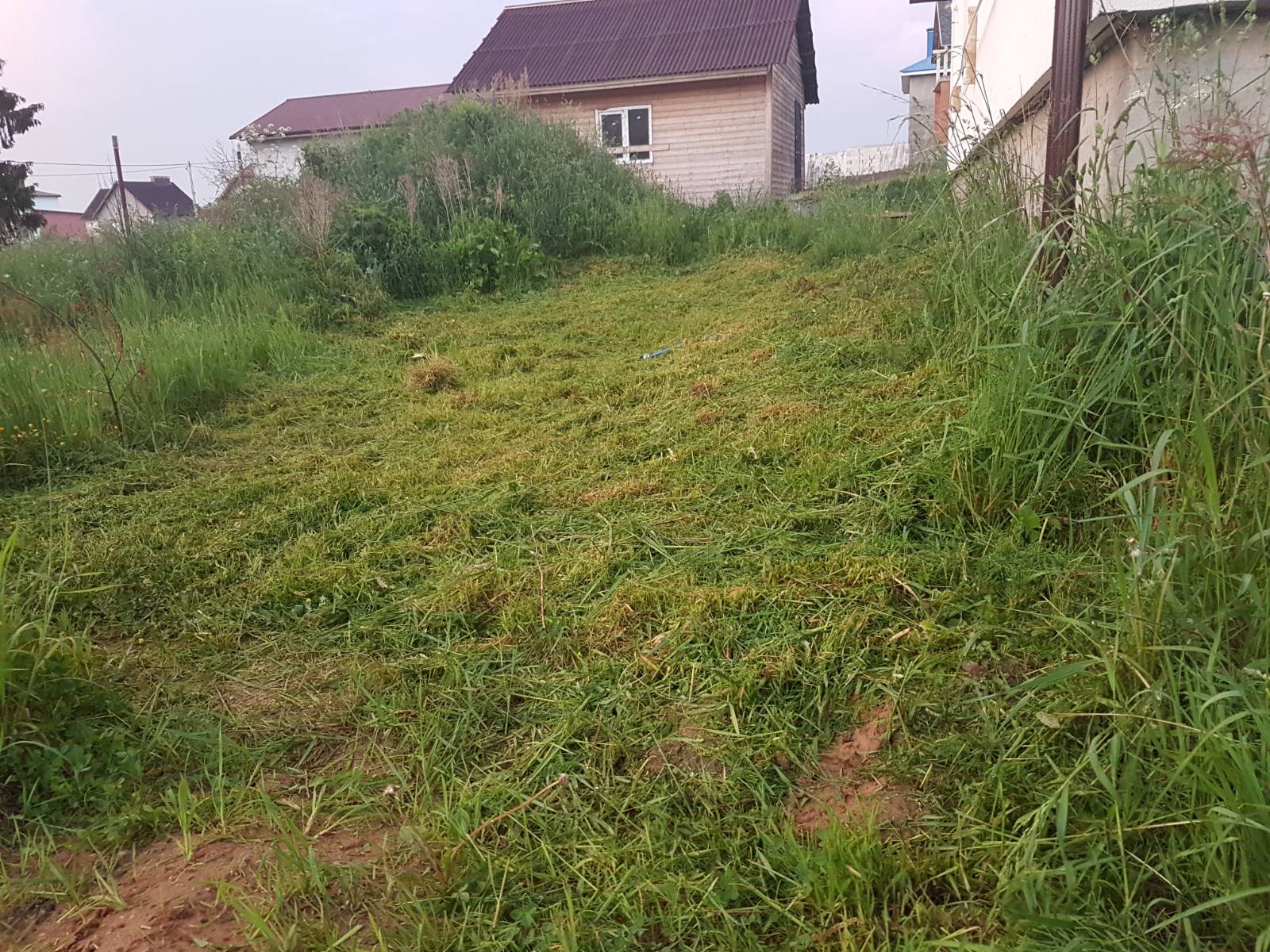

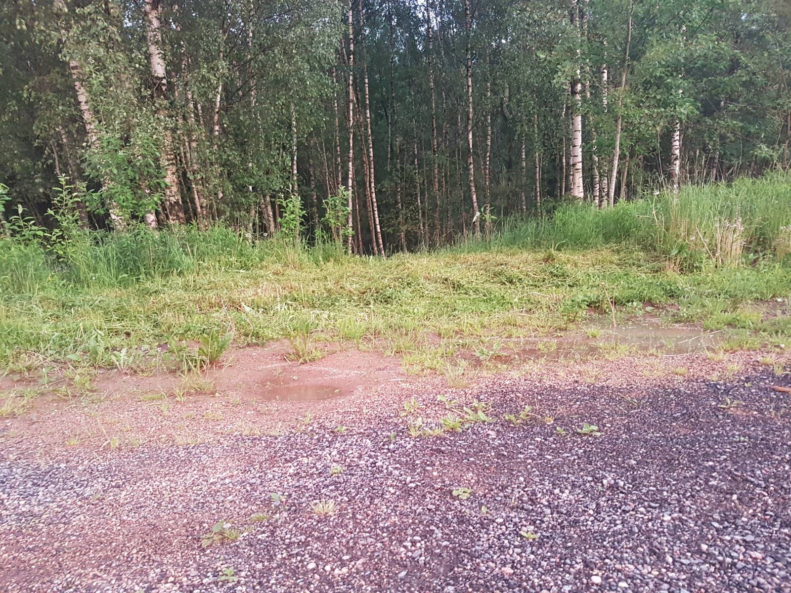

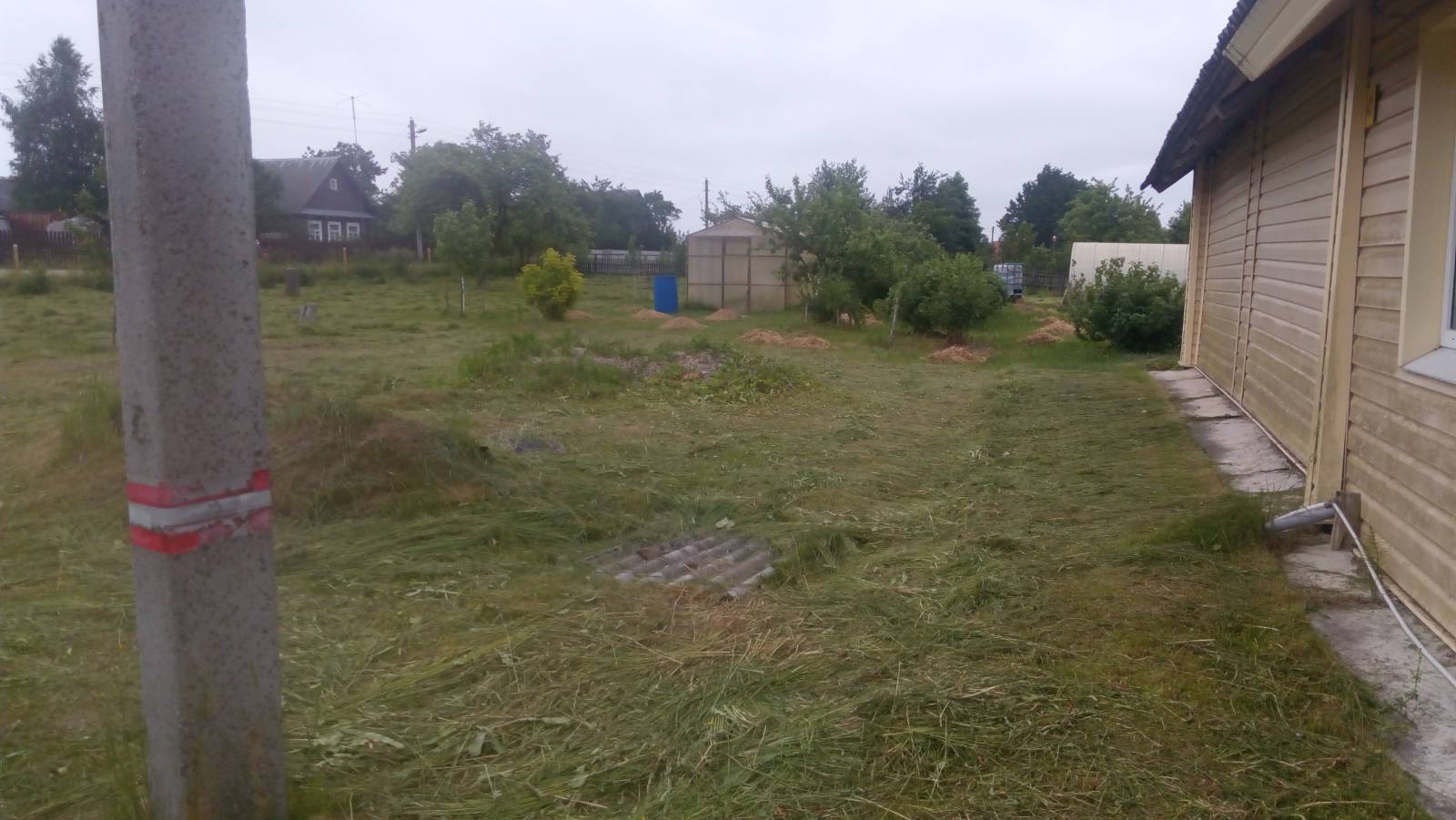

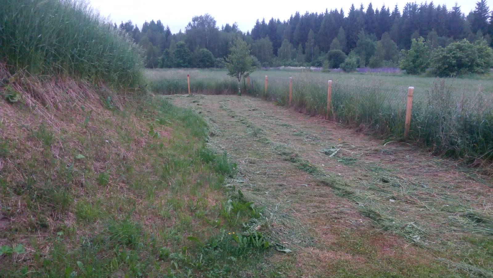

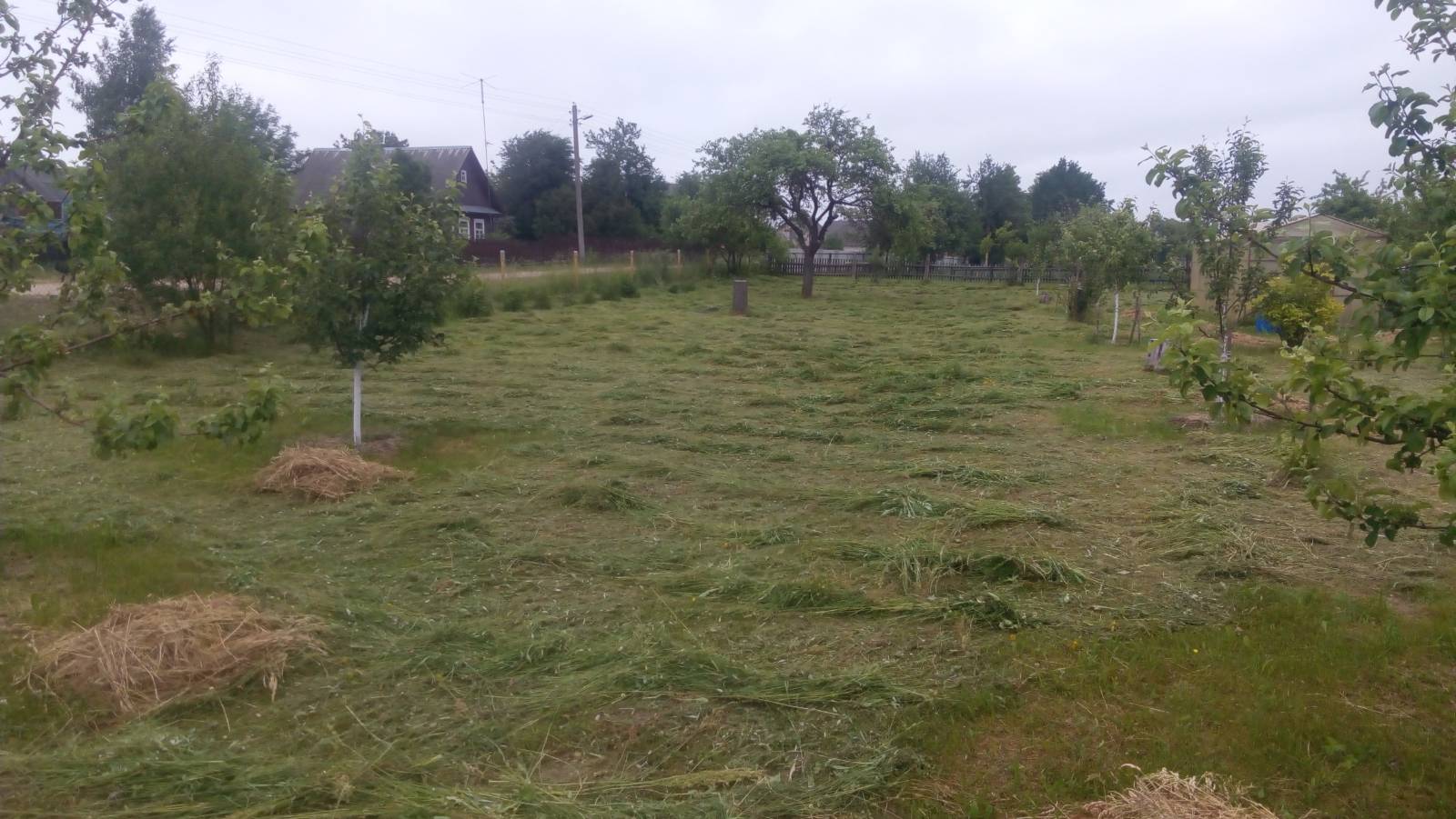

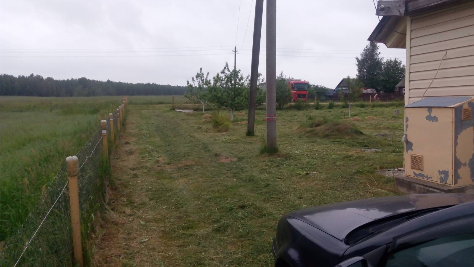

Stalker, о, забыл выложить свой прокос в прошлые выходные. Проапгрейдил свою косу (разработал головку сам) -теперь не надо леска ))) и валит только в путь - особенно высокую траву.
Отправлено спустя 3 минуты 1 секунду:
Вот ))) и все один. 5 литров 92. Коса Матрикс bms2550.

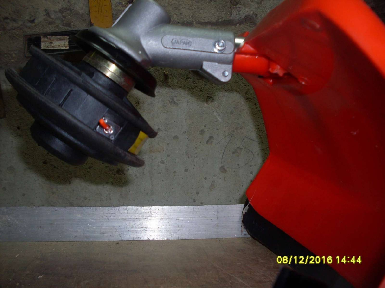

Да.... круто! У меня уже лет 15 электрическая "Макита". Слабовата надо признаться. Леска ставится до 2мм в диаметре. Довольно долго и нудно косить надо. Довольно не лёгкая, а "сбруя" не предусмотрена. Пришлось самодельный ремень на плечо изобрести. А участок 25 соток.

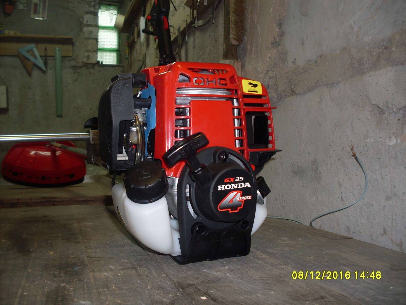

Купил китайскую "Касея" с четырёхтактным движком GX-35. На котором был выбит номер и было написанно, что он яко бы хондовский, а на корпусе нижнего редуктора не по русски вылиты буквы Япония. Тогда заплатил 300 рублей и 15 руб. за доставку. По мощности не зверь конечно, леска рекомендуется диаметром 2,4 мм, но если траву не запускать, то легко. В комплекте шли трёхлопастной нож, для косьбы бурьяна. Довольно таки легко справляется и с бурьяном. Ставлю и дисковую пилу. Постоянно борюсь со сливовыми зарослями за забором. И с наступающими берёзами и осинами, т.к. за окном дремучий лес и медведи. На косьбу 25-ти соток уходит примерно 2,5 литра бензина. В принципе, я этой "касеей" доволен. Уже четыре сезона прошло. Заводится с полтыка и проблем не создаёт.
