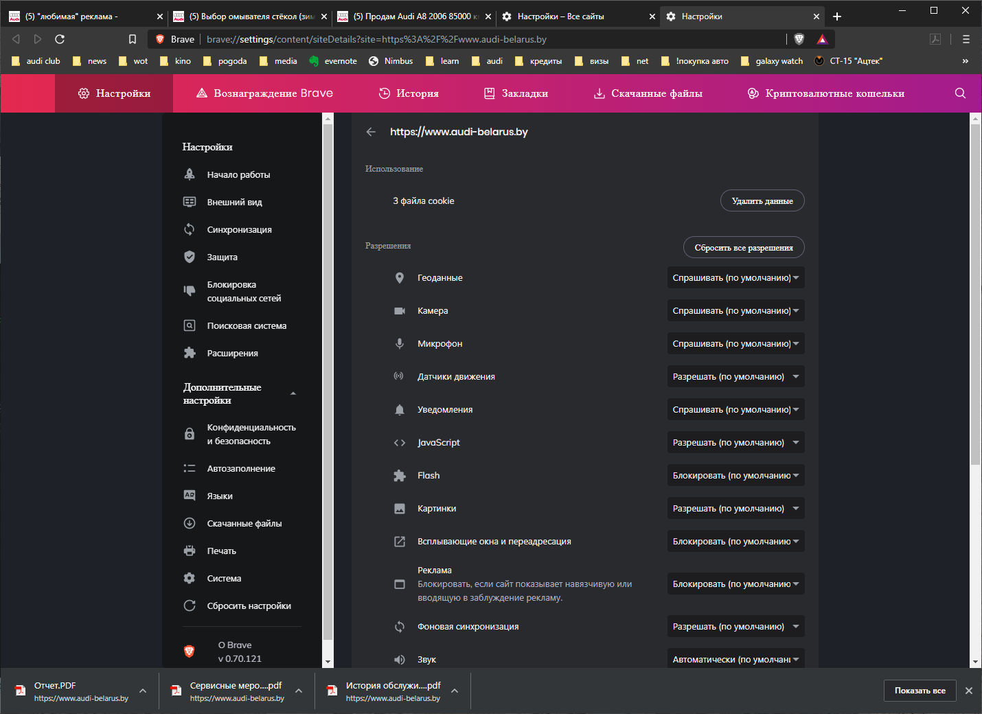

Да не найдут антивирусы ничего ;)
Уведомление/запрос не выскакивал случайно при переходе на сайт в верхнем левом углу? Разрешил? теперь не удивляйся :cannabis:
Смотри в настройках браузера в уведомлениях, явно будет список сайтов, которым ты дал доступ на показ рекламы, удали.

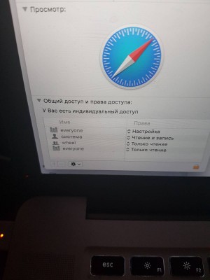

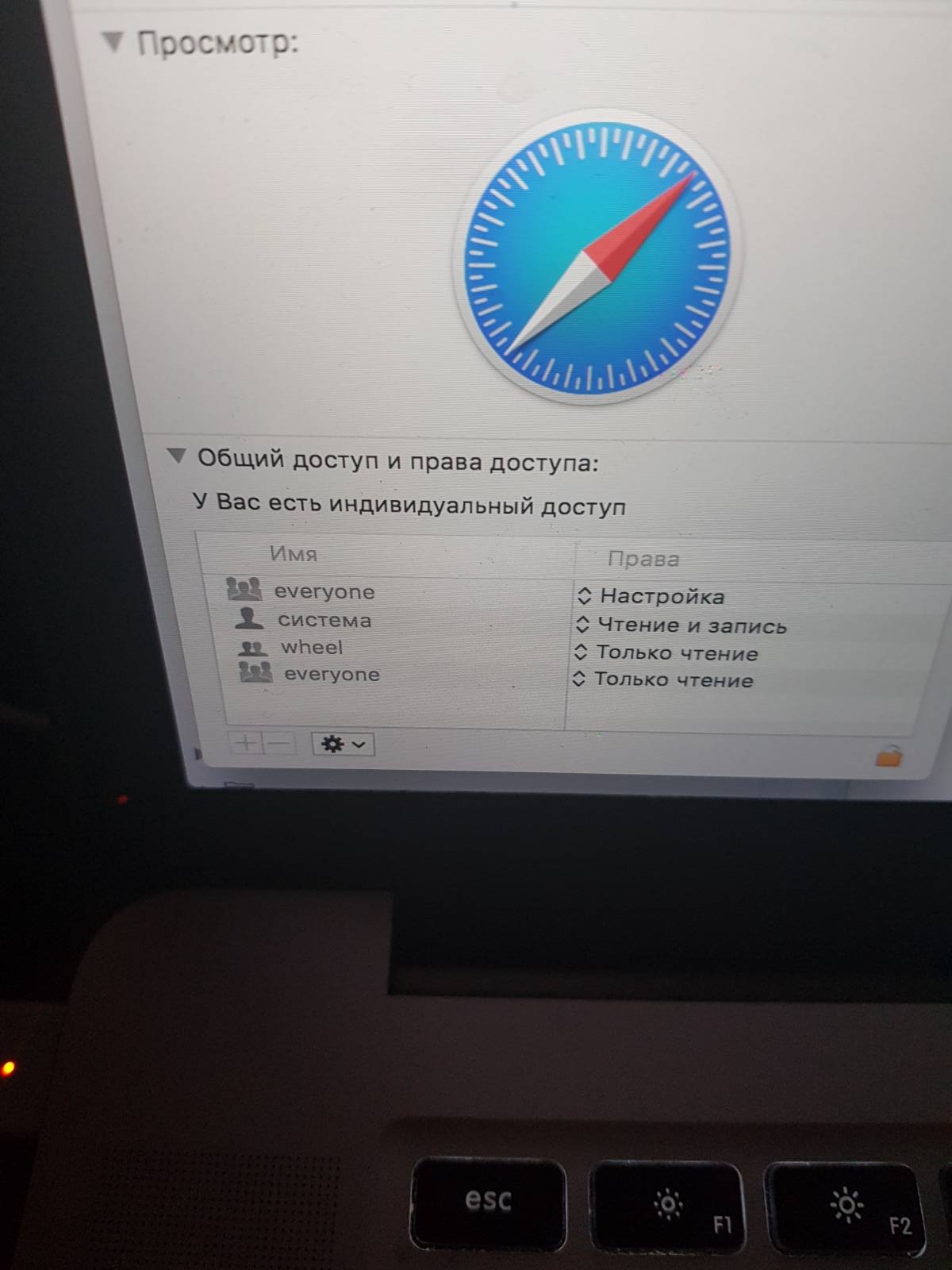

Не давал я никому = смешно звучит= доступов, сейчас полезу искать, спасибо.
Отправлено спустя 55 минуты 51 секунды:
Если это то место, о котором упоминалось, то оно не даёт этих доступщиков снести... и на других компах точно такое же...
три из них даже не активны на +/-, а 4й пишет, что у меня нет прав.

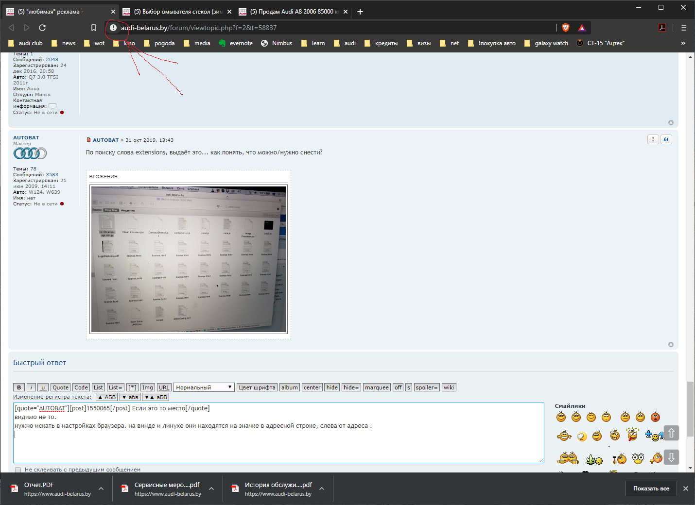

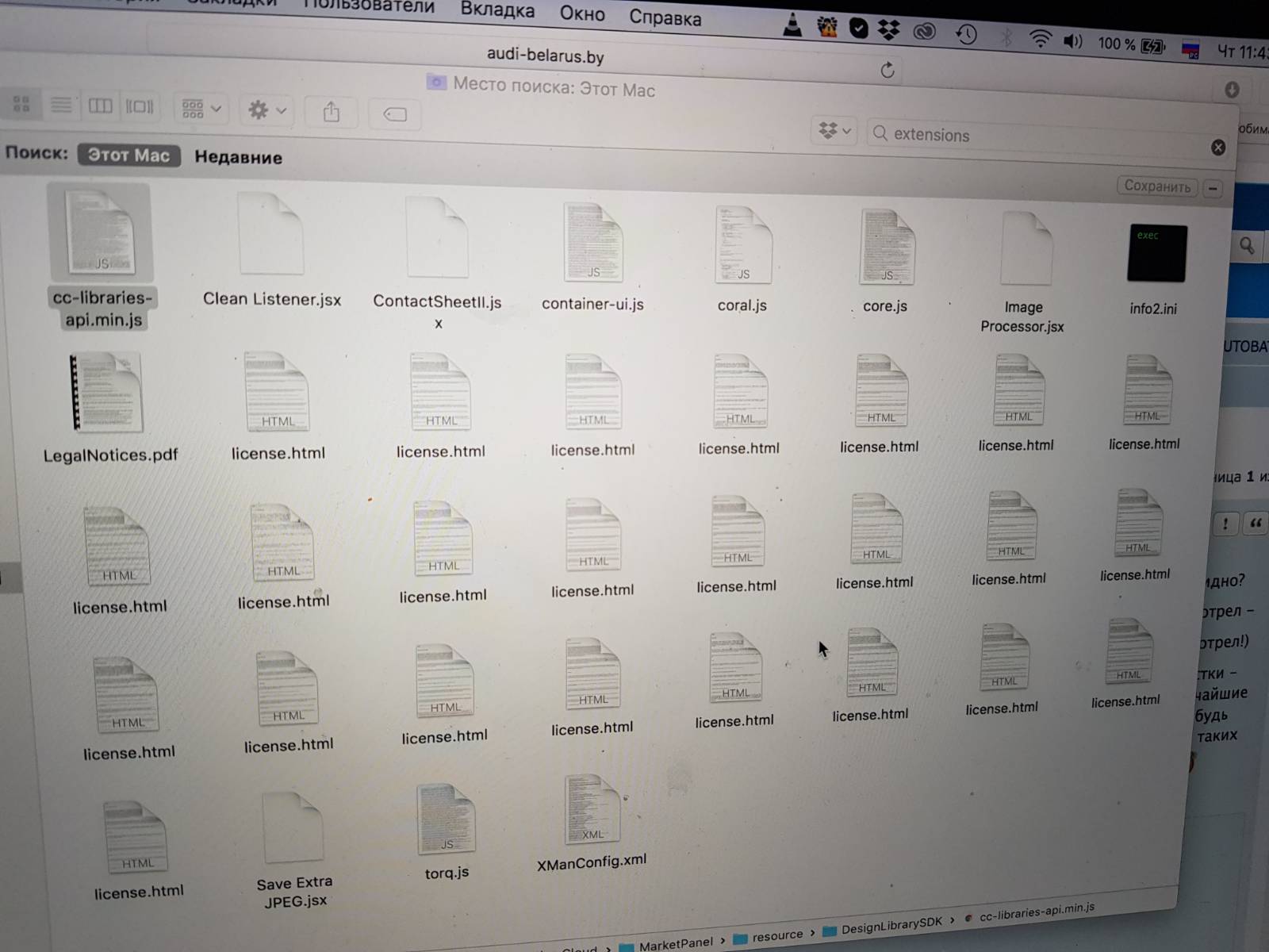

По поиску слова extensions, выдаёт это... как понять, что можно/нужно снести?

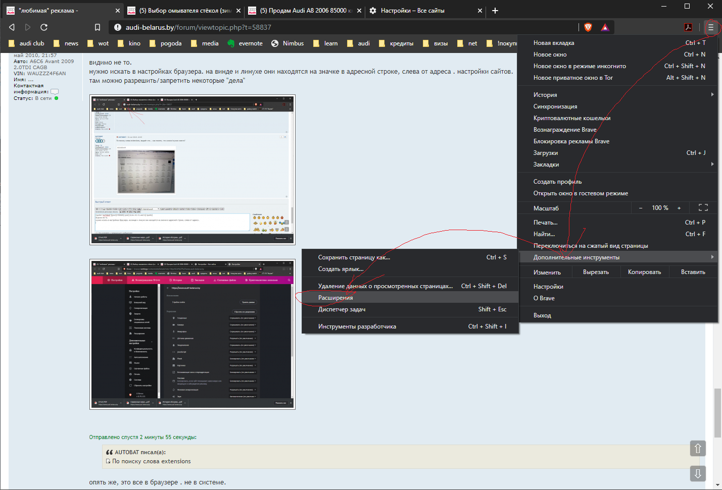

нужно искать в настройках браузера. на винде и линухе они находятся на значке в адресной строке, слева от адреса . настройки сайтов.
там можно разрешить/запретить некоторые "дела"

AUTOBAT писал(а):Источник цитаты По поиску слова extensions
опять же, это все в браузере . не в системе.
