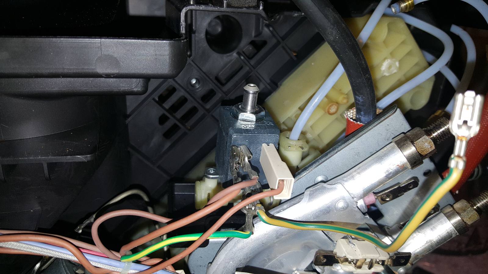

Ладно те... :hahaha: Оно там всё примитивно, но вникать каждый раз надо - поляки разберутся, а если он сам собирается туда лезть, то в ютубе роликов на эту тему, как грязи. Главная неисправность просевшие резинки/пружинки, кальк и засоры. В моём случае это был засоренный клапан (промыл и пружинку растянул) и не разу не мытый за 6 лет термоблок, он тоже разбирается/чистится, но и заменить не дорого... сами запчасти не дорогие и есть в наличии. Думаю что ни чего трагически серьёзного, но это первый звоночек, что машина запущена в плане чистки и будет после ремонта хандрить постоянно.
Я бы с этого клапана начал

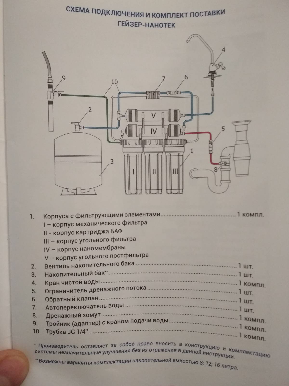

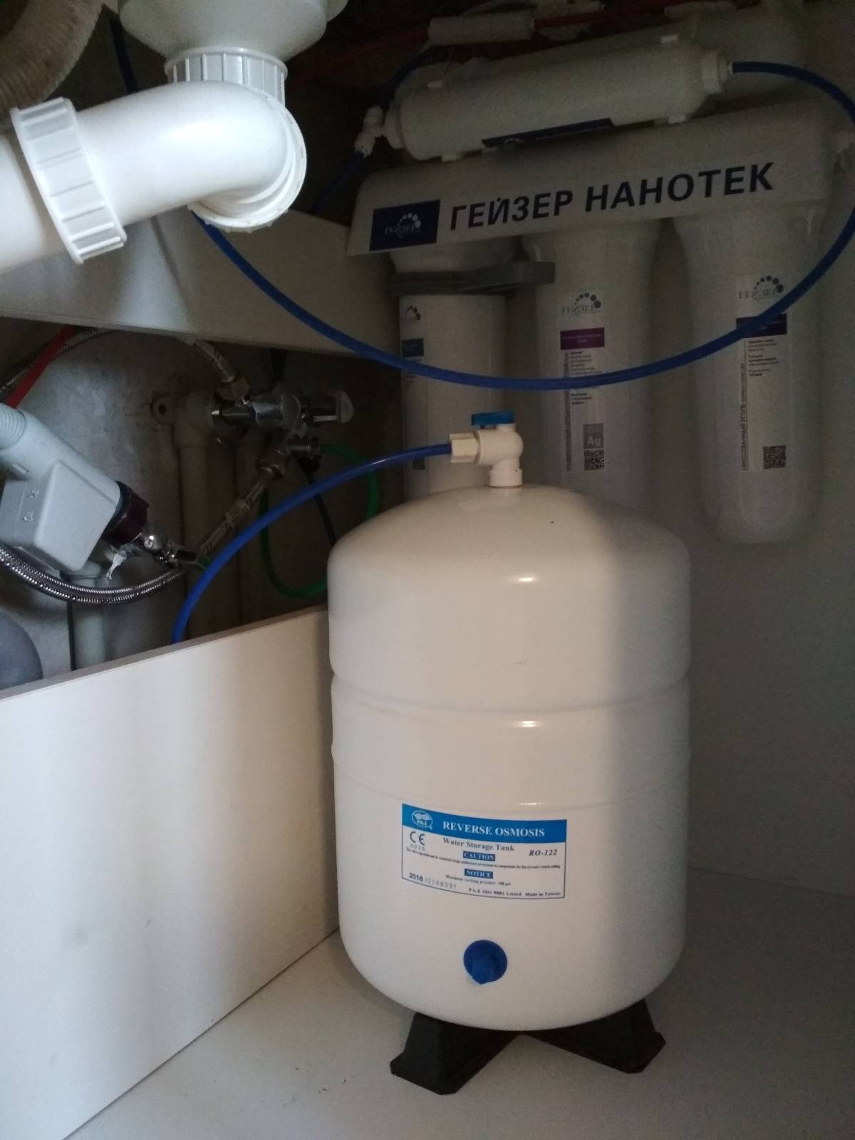

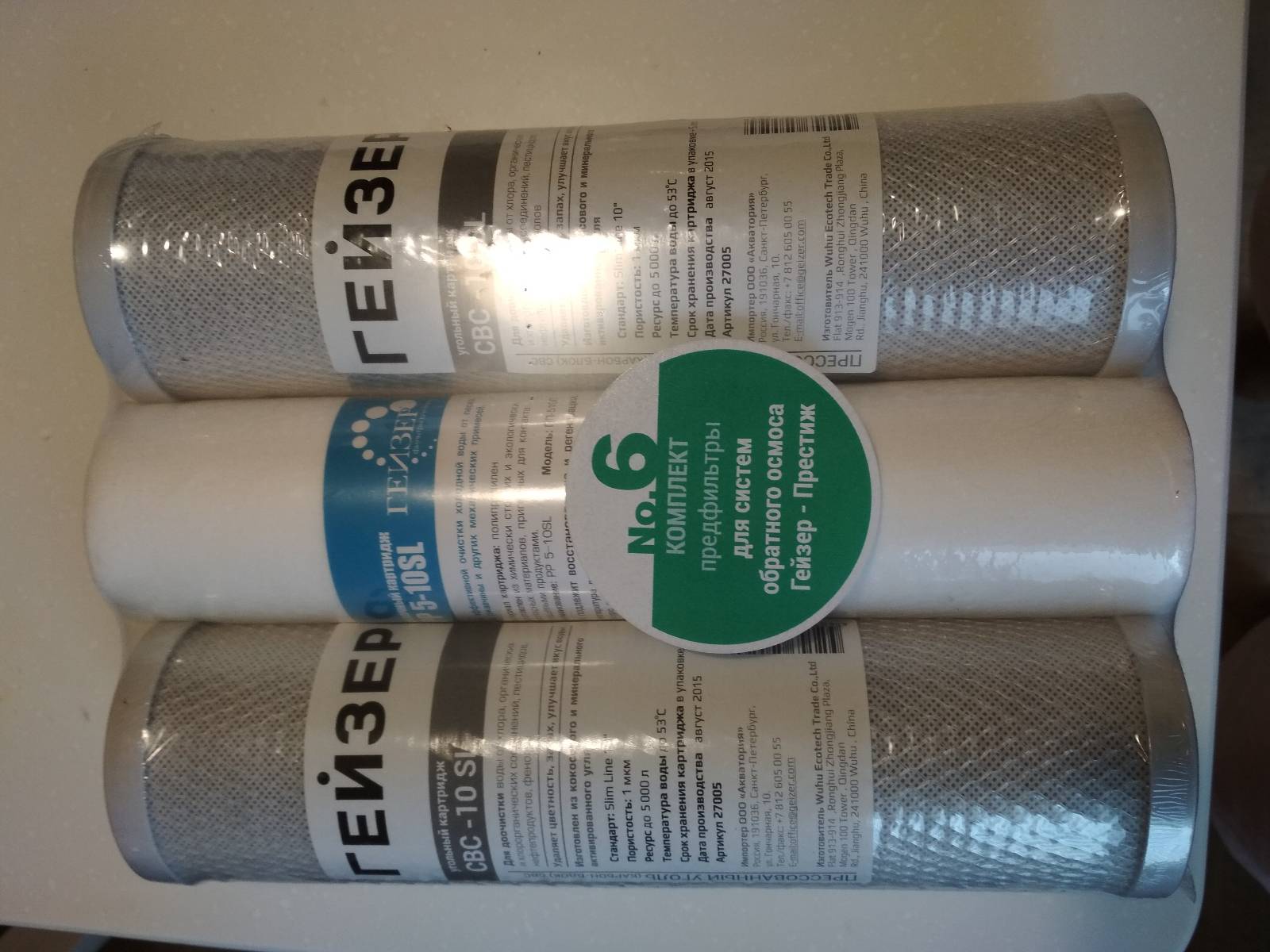

Собственно полез сегодня менять фильтра воды и выяснил, что у меня-то не с обратным осмосом система, как и говорил продавец, но знакомые после уверяли, что если есть бачок, то осмосом. А это я понимаю просто отстойник - ФИЛЬТР МЕМБРАННОГО ТИПА ГЕЙЗЕР НАНОТЕК - что думаю на качестве кофе не сильно сыграет
Выглядит все вот так
Инструкция
Описание
Собственно в комплекте шли фильтра, ожидал, что для каждого бабочка свой, но нет, 2 угольных и один от механических примесей.
Фильтра в комплекте

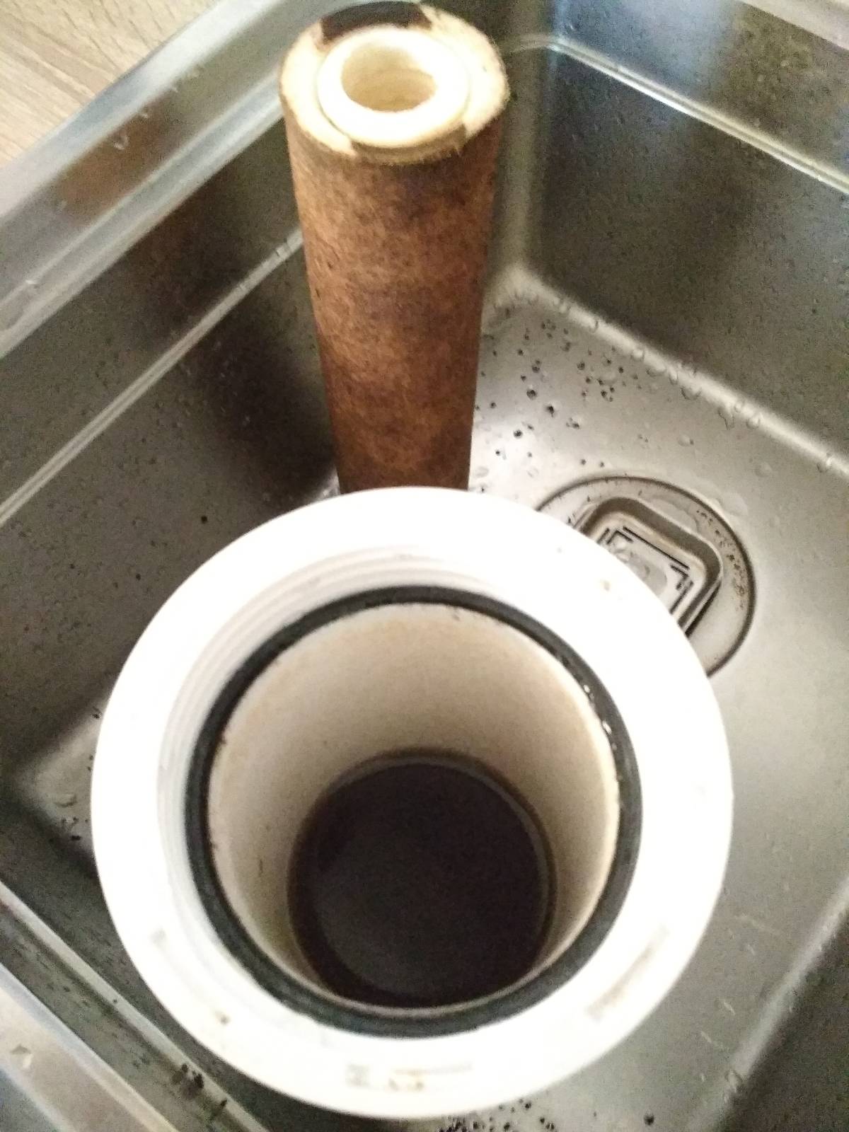

Вот такой был первый
От механических примесей, самый грязный

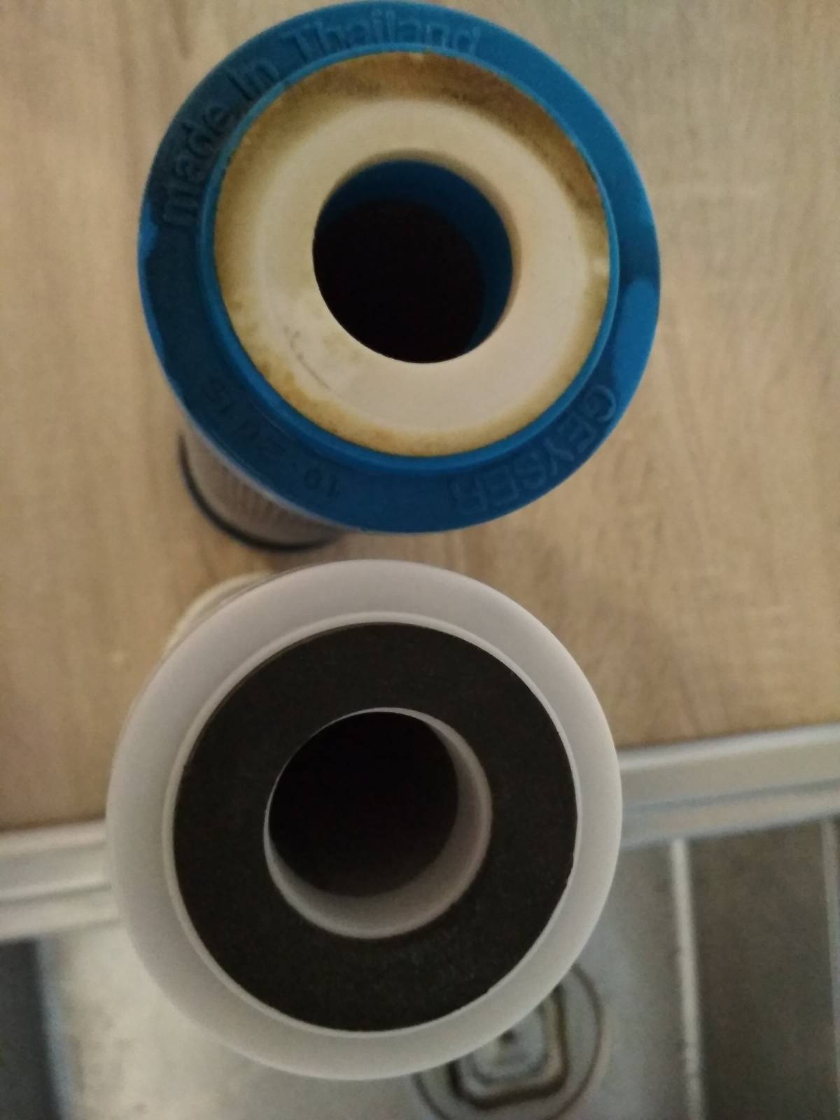

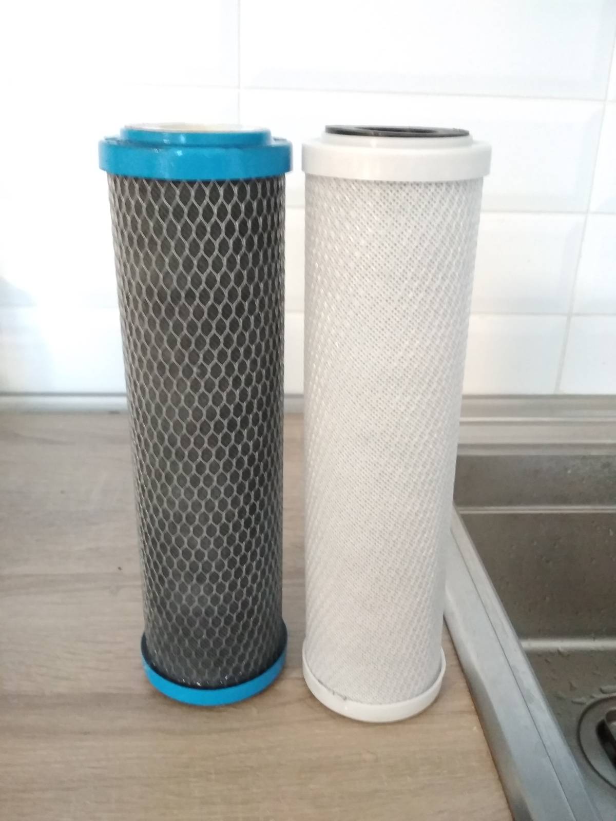

Угольный 3
Угольный старый и новый

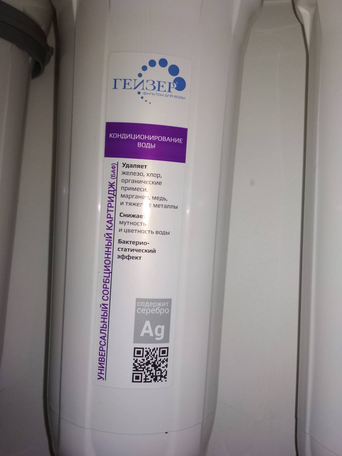

Ранее был из Таиланда

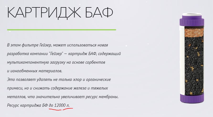

2 (БАФ) я оставил старый:
Данный фильтр состоял из фильтрующий элемента заполненого, что типа угля, стружки, как Самогон фильтрует :)
и видимо не зря, еще служить ему долго:
БАФ фильтр

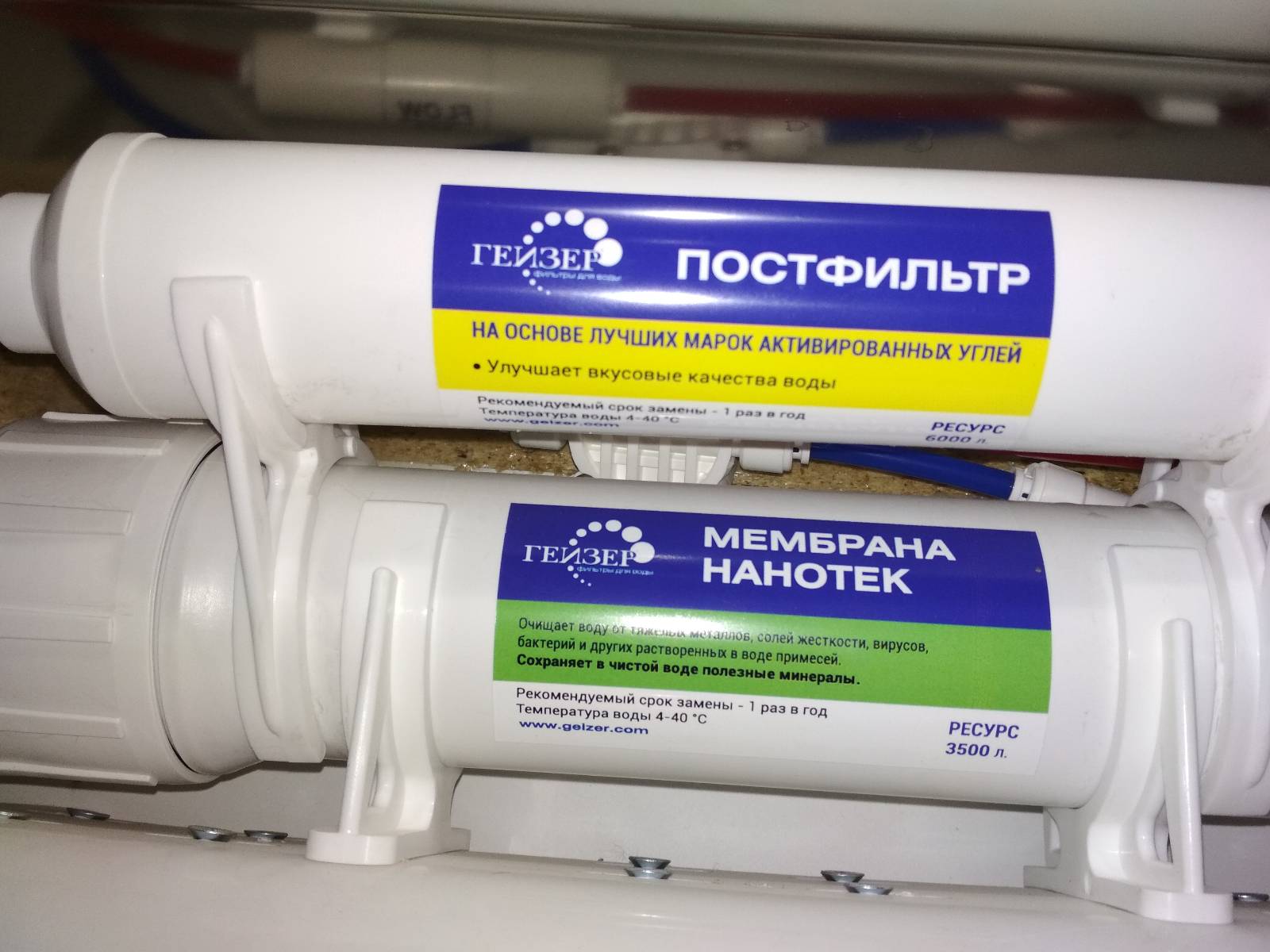

И остались ещё 2 верхних, которые нужно докупить отдельно.
2 верхних допугольных
Развод производителя походу с доп фильтрами, к замене нужно готовится самому основательно :)

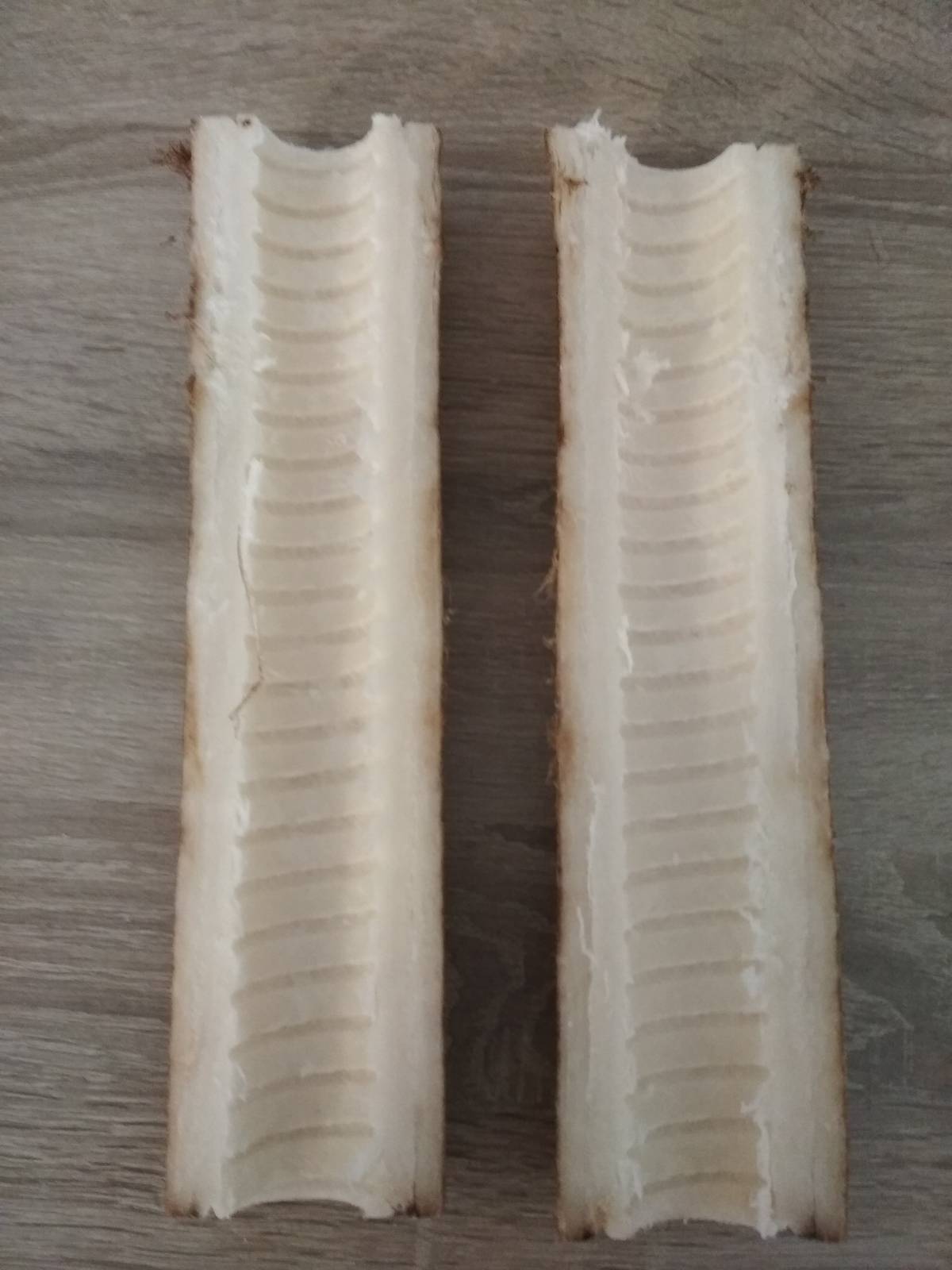

А стоило ли менять мех фильтр? Разреза его:
Фильтр от механических примесей в разрезе

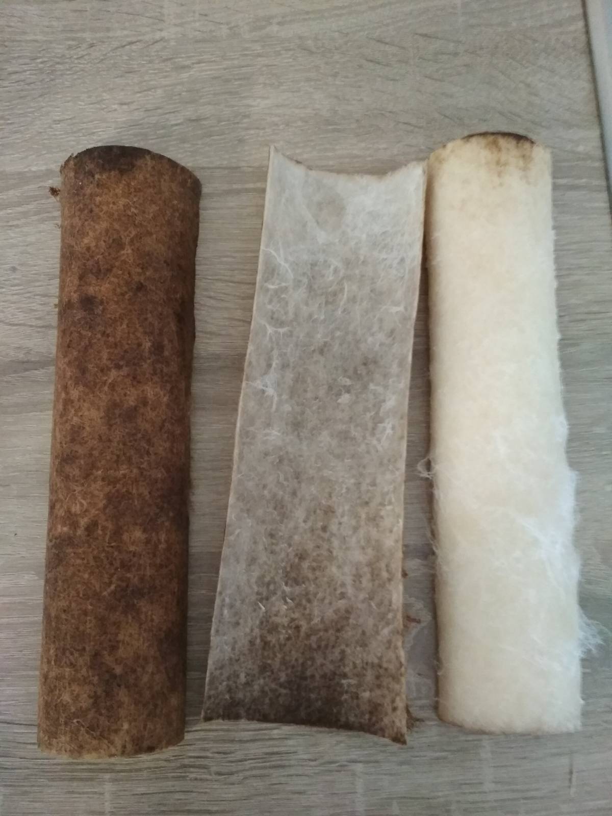

Оторвал один из верхних слоев:
Может можно было после такой манипуляции и дальше использовать? Дело не только в экономии, но и развод или нет?

bykot писал(а):Источник цитаты Может можно было после такой манипуляции и дальше использовать? Дело не только в экономии, но и развод или нет?
У них пропускная способность падает.
bykot писал(а):Источник цитаты А это я понимаю просто отстойник
это накопитель. Если при новых фильтрах бак на 8 литров набирается за 2 часа. При загрязнении может и за ночь не набраться.

Механические тоже, сколько не резал - грязный только верхний слой.
По слухам, менять надо когда давление падает, т.е. меняется пропускная способность. Но у меня за год :) не изменилась, поэтому просто менял раз в год где-то.
Отправлено спустя 1 минуту 27 секунды:
bykot писал(а):Источник цитаты допугольных
Один из них - мембрана как раз
