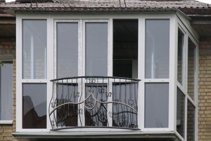

Паша, alexstr81, я немного ввел в заблуждение неточным описанием хотелок. С картинкой будет понятнее, верхний балкон - мой. Нужен и каркас, и козырек и остекление ну и утепление конечно)) Боюсь сам не осилю...

Sov, А вам стоит начать с получения разрешения у местного (районного ) архитектора

Yusg, у архитектора уже был, сказали искать фирму с лицензией и возвращаться с фотографией "будущего" балкона, согласованного с фирмой. Пока пригласил замерщиков, буду в субботу общаться и узнавать подробнее про цены и услуги :smile:

Sov, ситуация усложнена технически, но не безнодежна. Если делать для себя и не иметь неприятностей со стороны жхк властей, то лучше делать как рекомендует Yusg, те с официальным разрешением, проектом и тд и тп. Тем более что зелёный свет со стороны архитектора есть, остается определиться на лицензированных исполнителях .
Отправлено спустя 2 минуты 33 секунды:
Основной момент- качественный стеклопакеты, в обратном случае даже при качественном утеплении конечный результат разочарует.

в я бы начал с функционального назначения планируемого обьекта (балкона) от этого зависят конструкции из которых следует обустраивать ваш балкон. При этом, важно не забывать, что любое решение на котором остановитесь, негативно повлияет на освещенность внутри комнаты (станет темнее ). Теперь про назначение :
-Если данное пространство будет использоваться круглогодично (кабинет либо объединение с жилой комнатой ) то действительно стоит утеплить ВСЕ плоскости (потолок, пол, стену с улицей) установить стеклопакеты и решить с отоплением.
-если вам нужна уютная курилка, сушка для белья, помещение для хранения "барахла" то смысла тратить большие деньги на утепление и отопление -НЕТ. Вполне достаточно сделать легкую конструкцию из пвх типа французского балкона.

5 cm пенопласта как утеплитель - не достаточно. По соврем нормам коэф теплосопротивления материалов для вас необходим : лицевая стлрона стен R=3, потолок и пол R=6. Зайдите в онлайн калькулятор по теплосопротивлению материалов и методом подбора различных материалов и их толщины вы увидете как будут плясать цифры. на вскидку, по опыту, толщина пенопласта, пеноплекса потолка, пола должна быть сантиметров 25-30... На стеклопакетах теплопотери будут высокие, самые крутые б/у из новосьройки со стеклом "I" koэф прим 0,6 (в идеале должен быть 1,0, но это не возможно), однокамерный прим 0,3 коэф. Захотите больше света, то нужны большие стеклопакеты, а это большие теплопотери... поэтому сделать комнату на солнечной стороне будет реально, днем будет тепло и даже жарко, ночью холоднее, но комфорно для ночлега... короче, всё реально, но затраты будут большими чем вы расчитываете...

Вызывал двух замерщиков из фирм(ardom.by и balkonin.by), думал сравнить и выбрать, оказалось что это одна и та же компания(о чем замерщик сообщил перед уходом)... На выходных приходил замерщик, посовещавшись было принято решение - не утеплять. Будет алюминиевая рама, козырек, обшивка внутренняя/наружная, сушилка и полки под разное с одной стороны. Ещё посоветовали не заморачиваться с разрешением от архитектора, ибо "долго, дорого и никто так не делает"(вот тут, конечно, вопрос спорный, но и бегать к архитектору желания особого нет без нужды).
