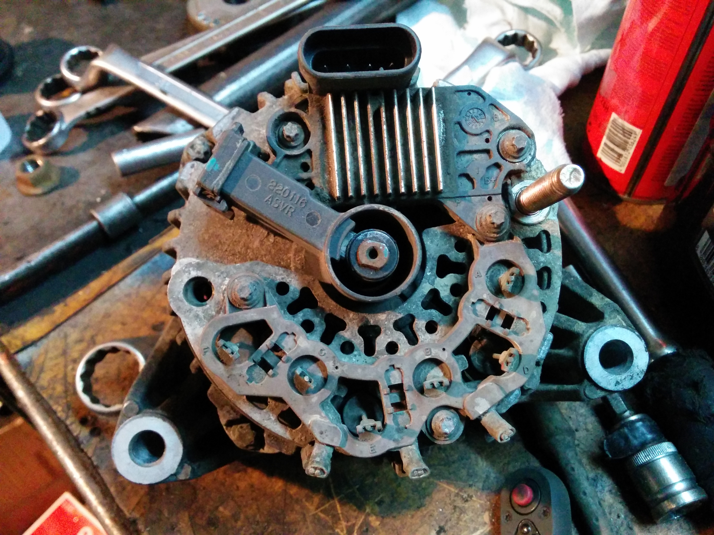

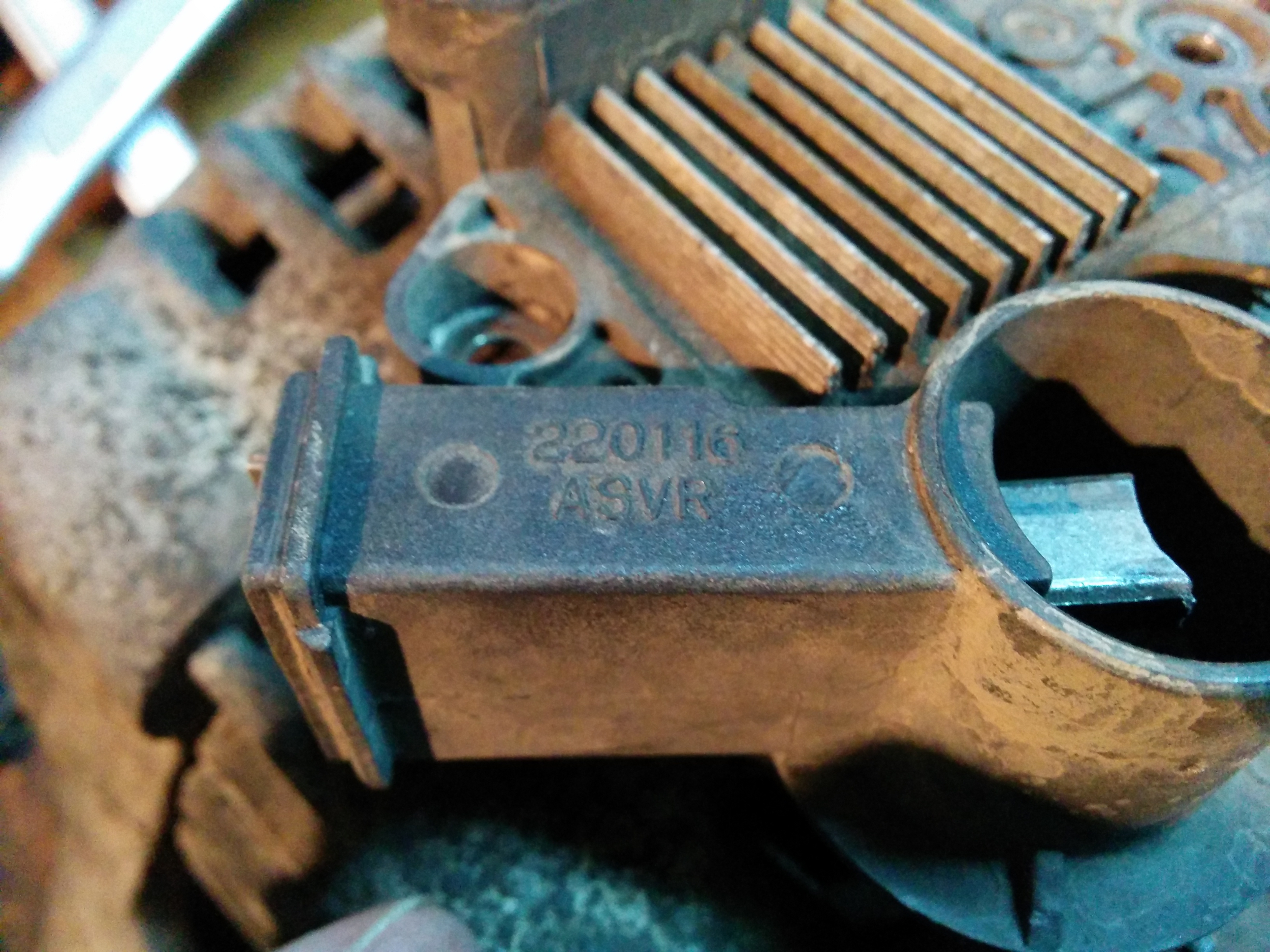

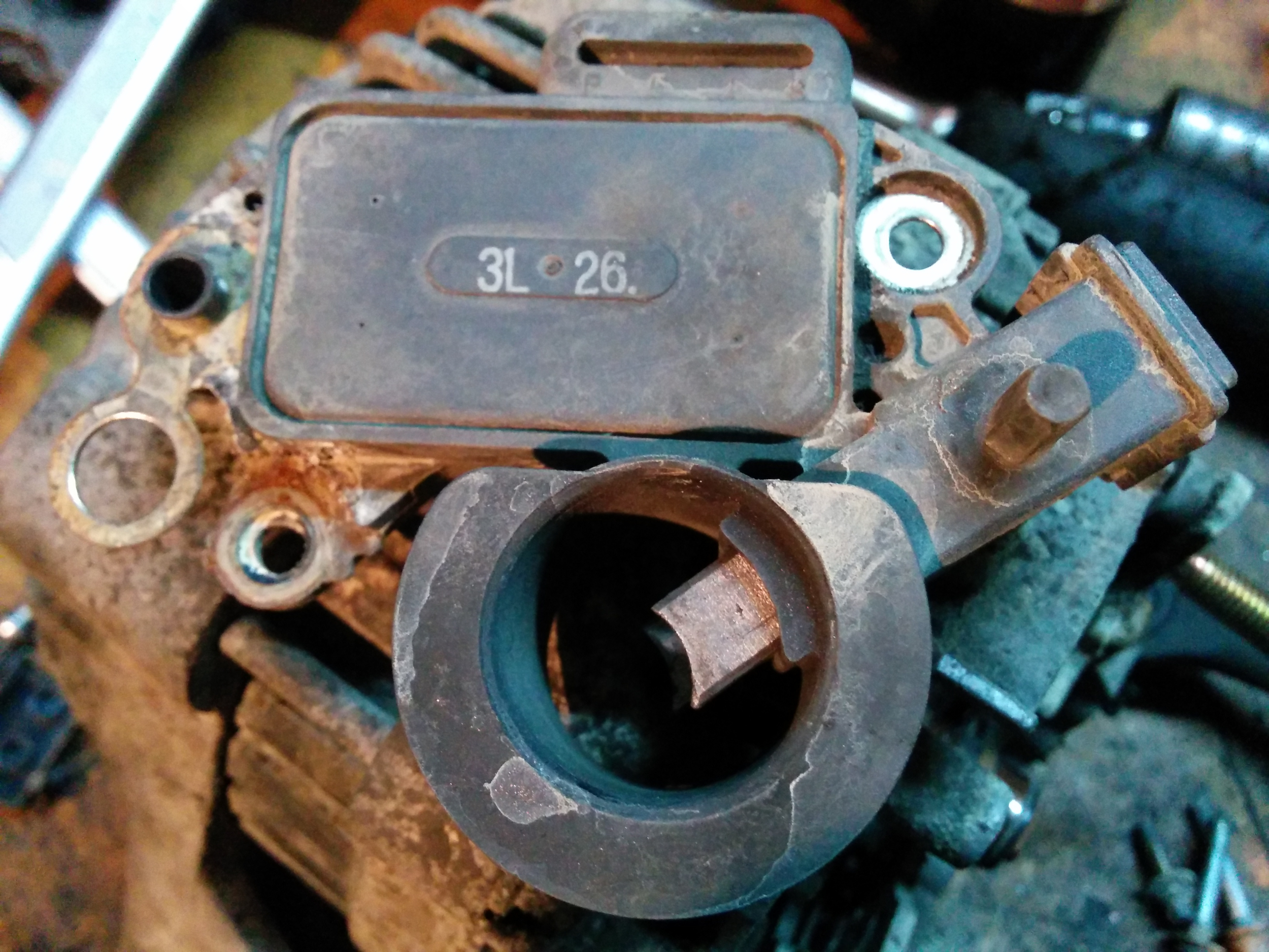

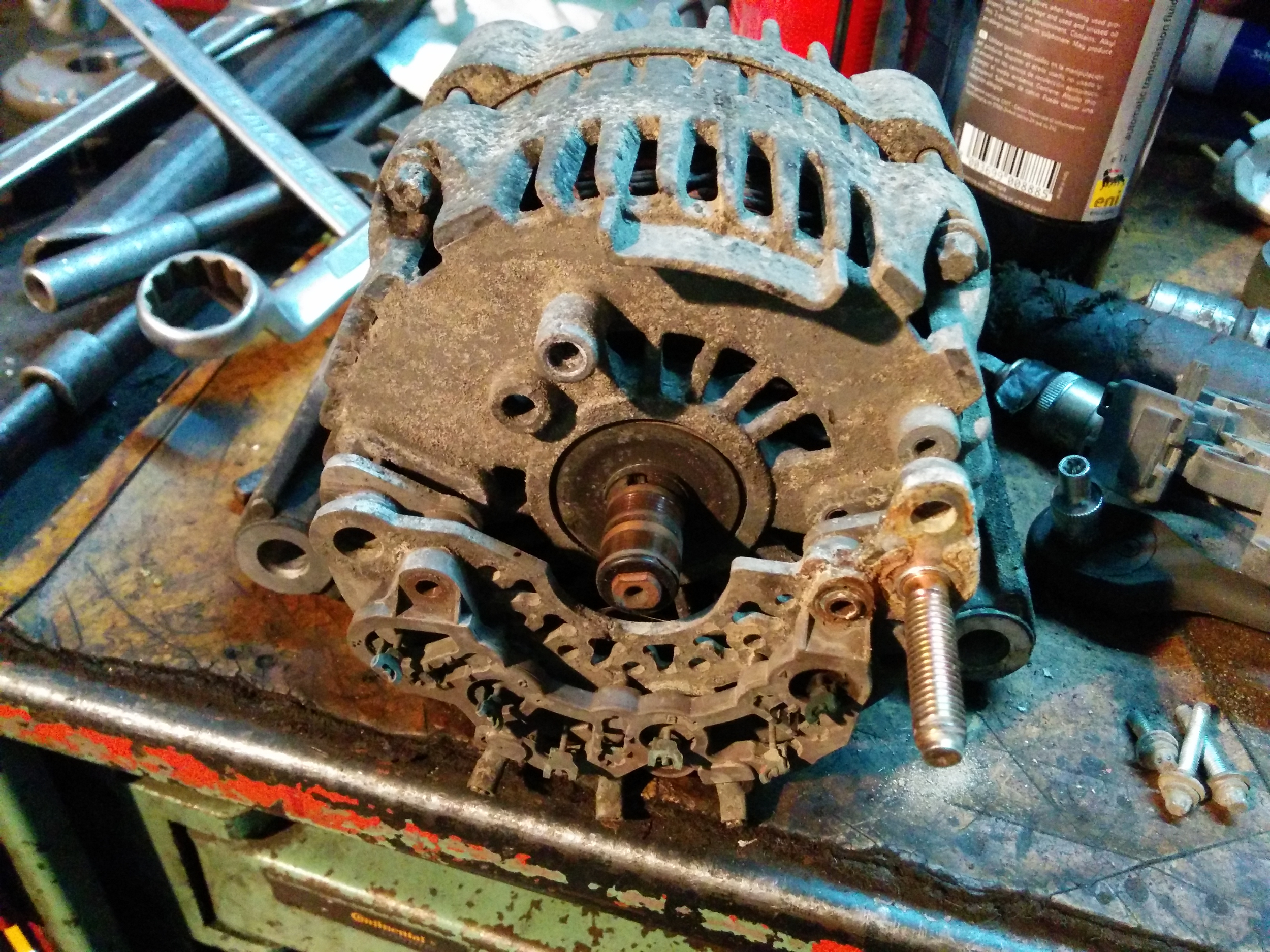

Снимаем генератор,

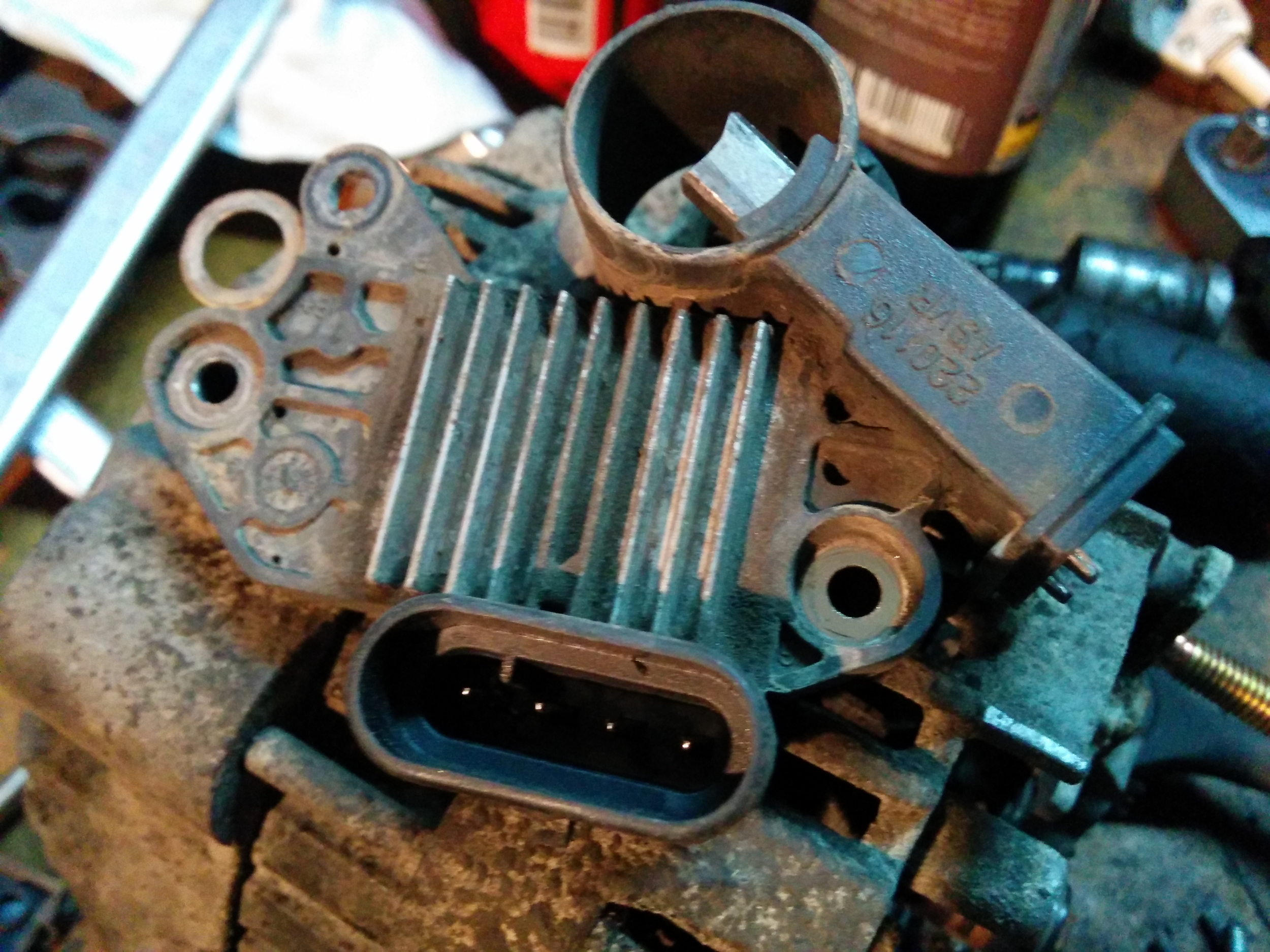

снимаем щеточный узел - размер хороший...
т.е. причина - не износ щеток.
Кольца - тоже нет. Вполне себе размер нормальный и износ не большой.

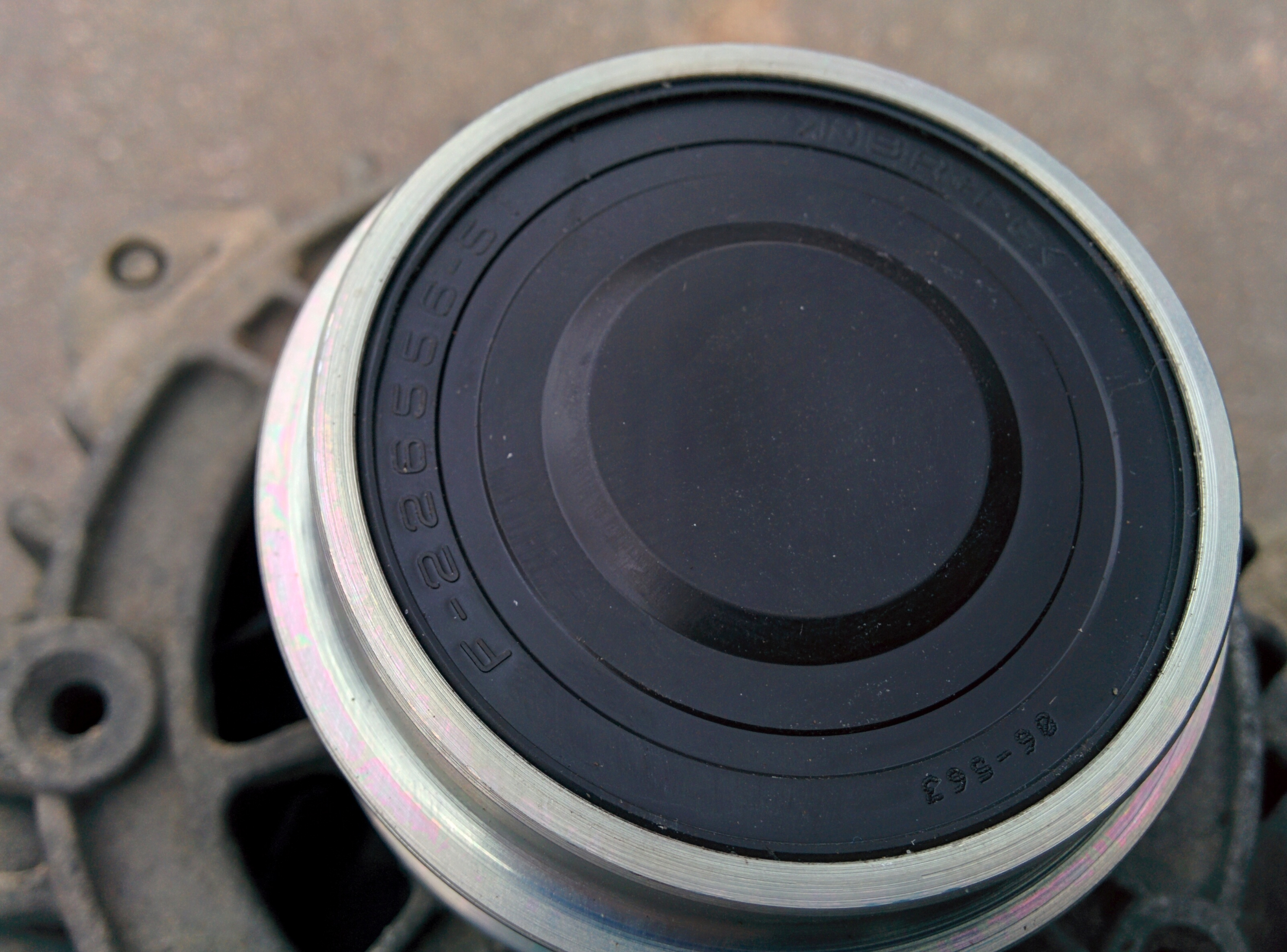

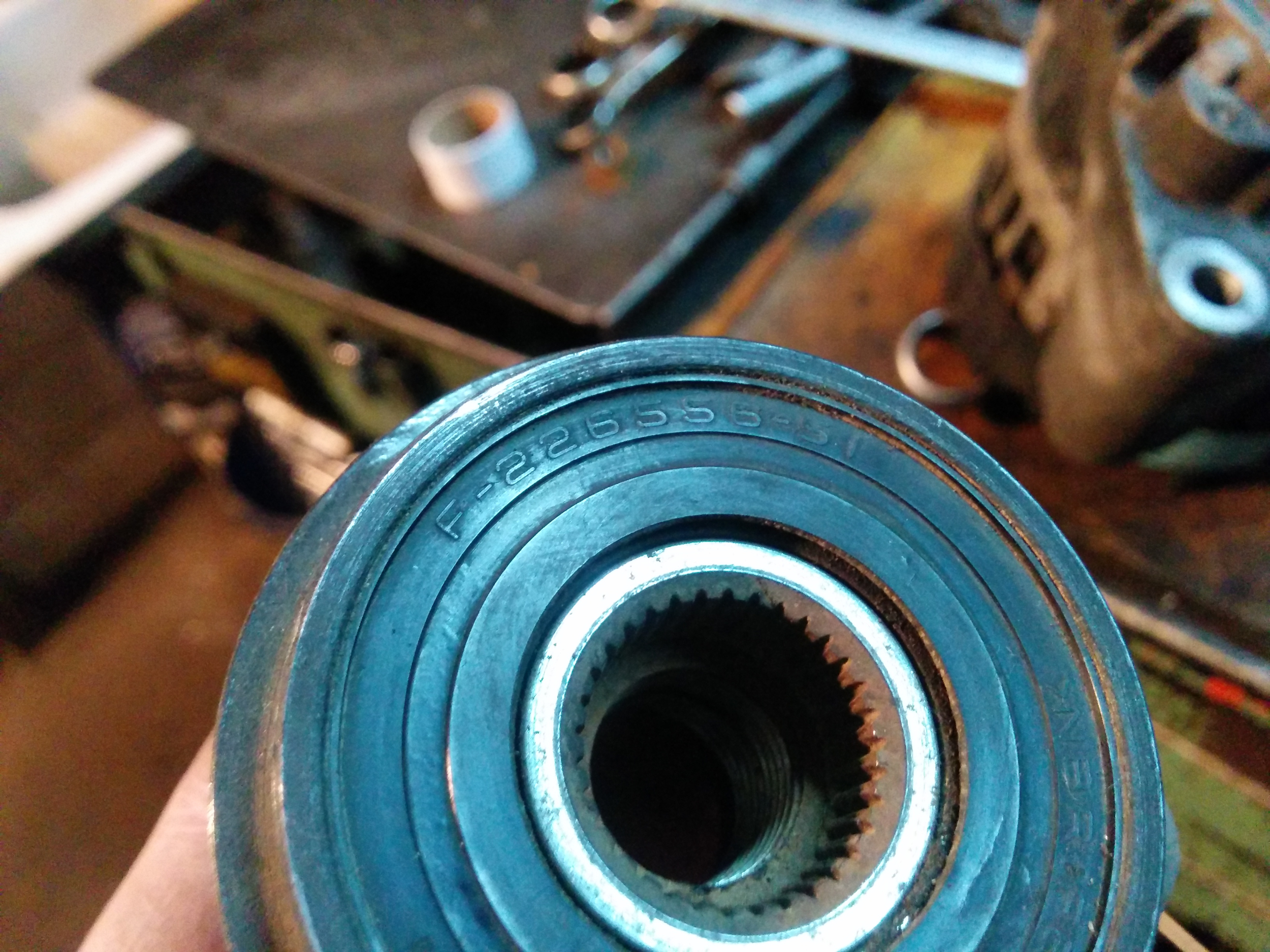

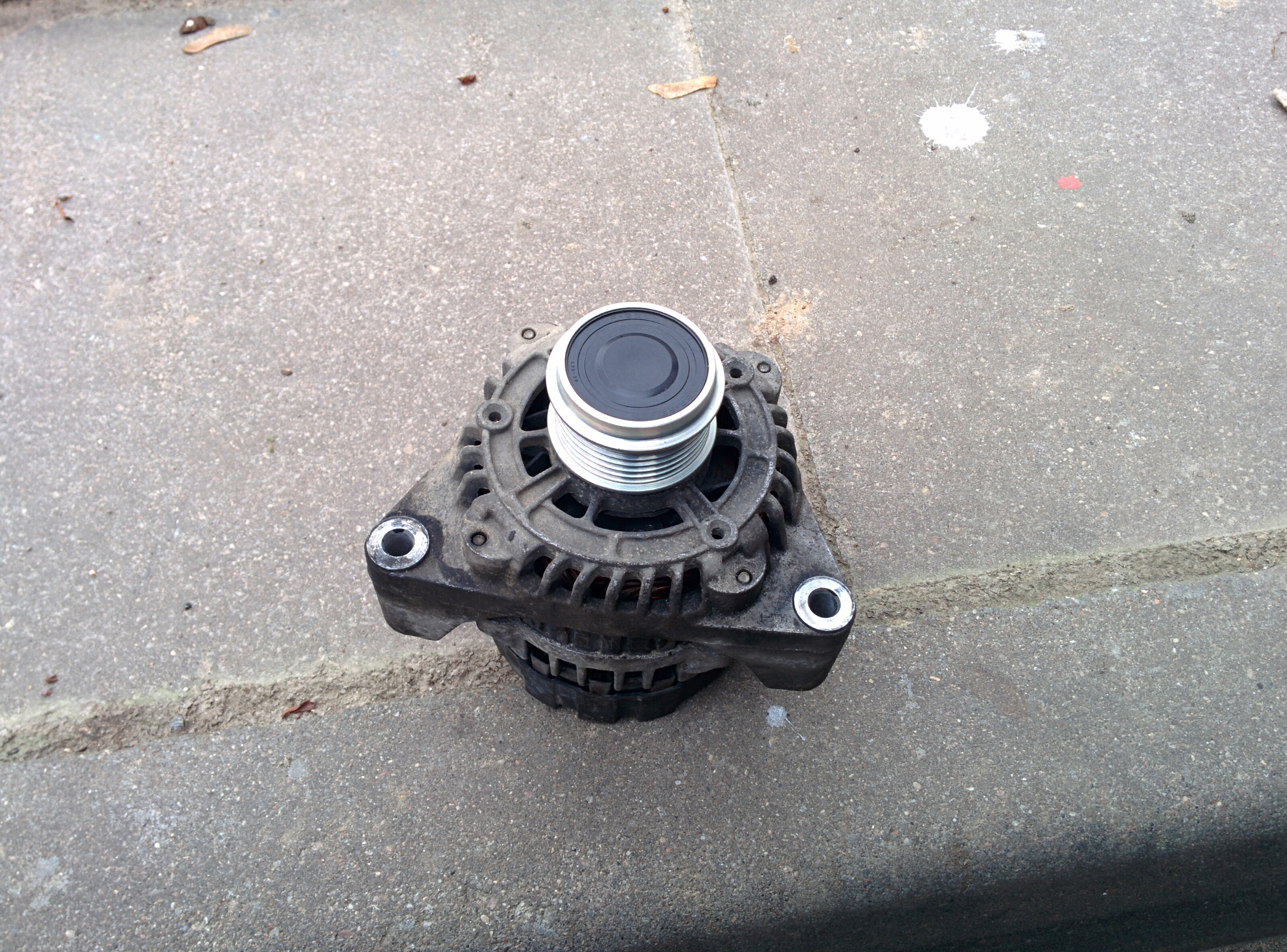

Однако муфта генератора как-то в обе стороны слегка прокручивается... Точно. Прокручивается. В обе стороны. Вот она, проблема!
Находим новую, устанавливаем,
забрасываем генератор в машину.
А зарядки нет...

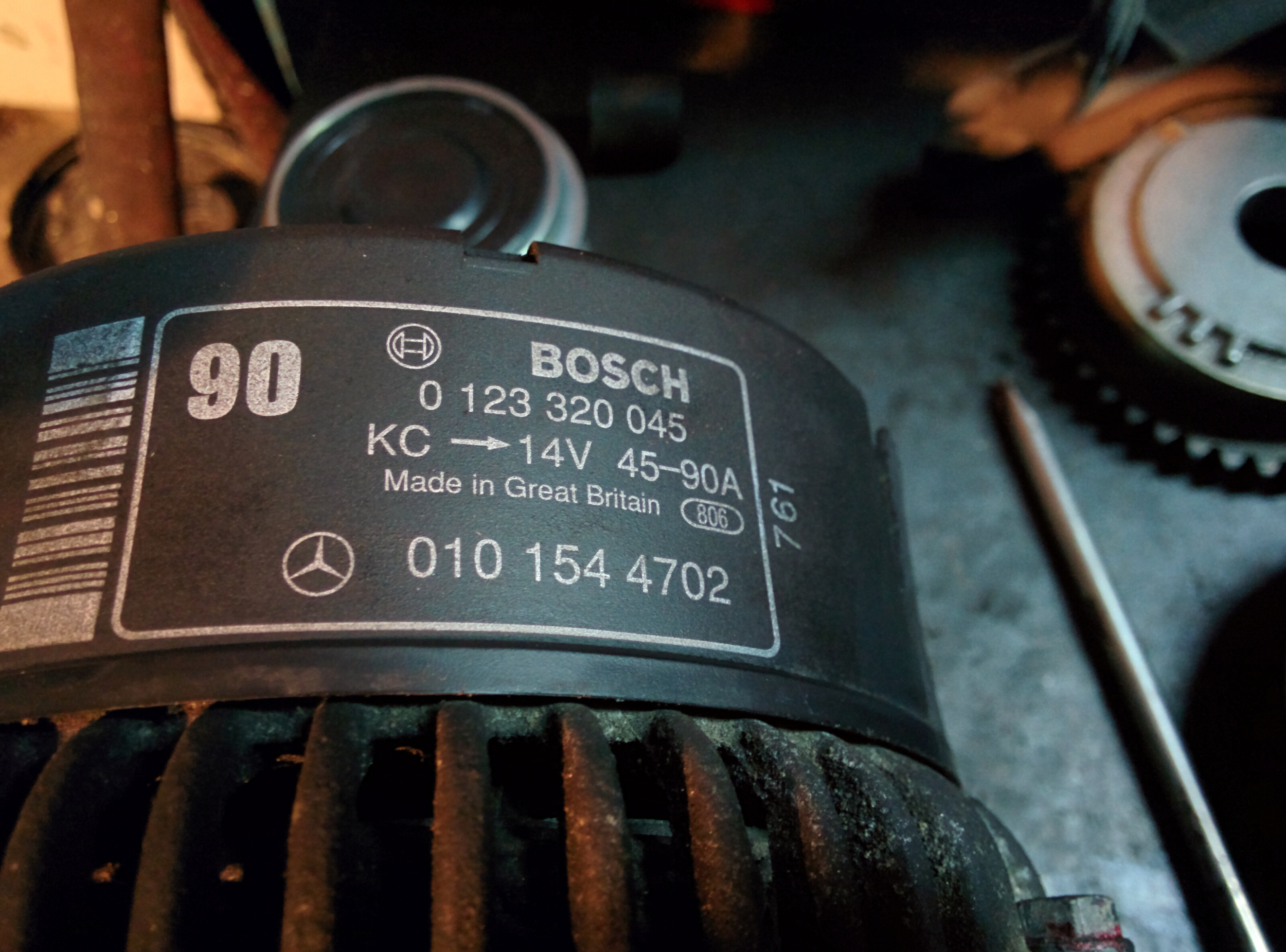

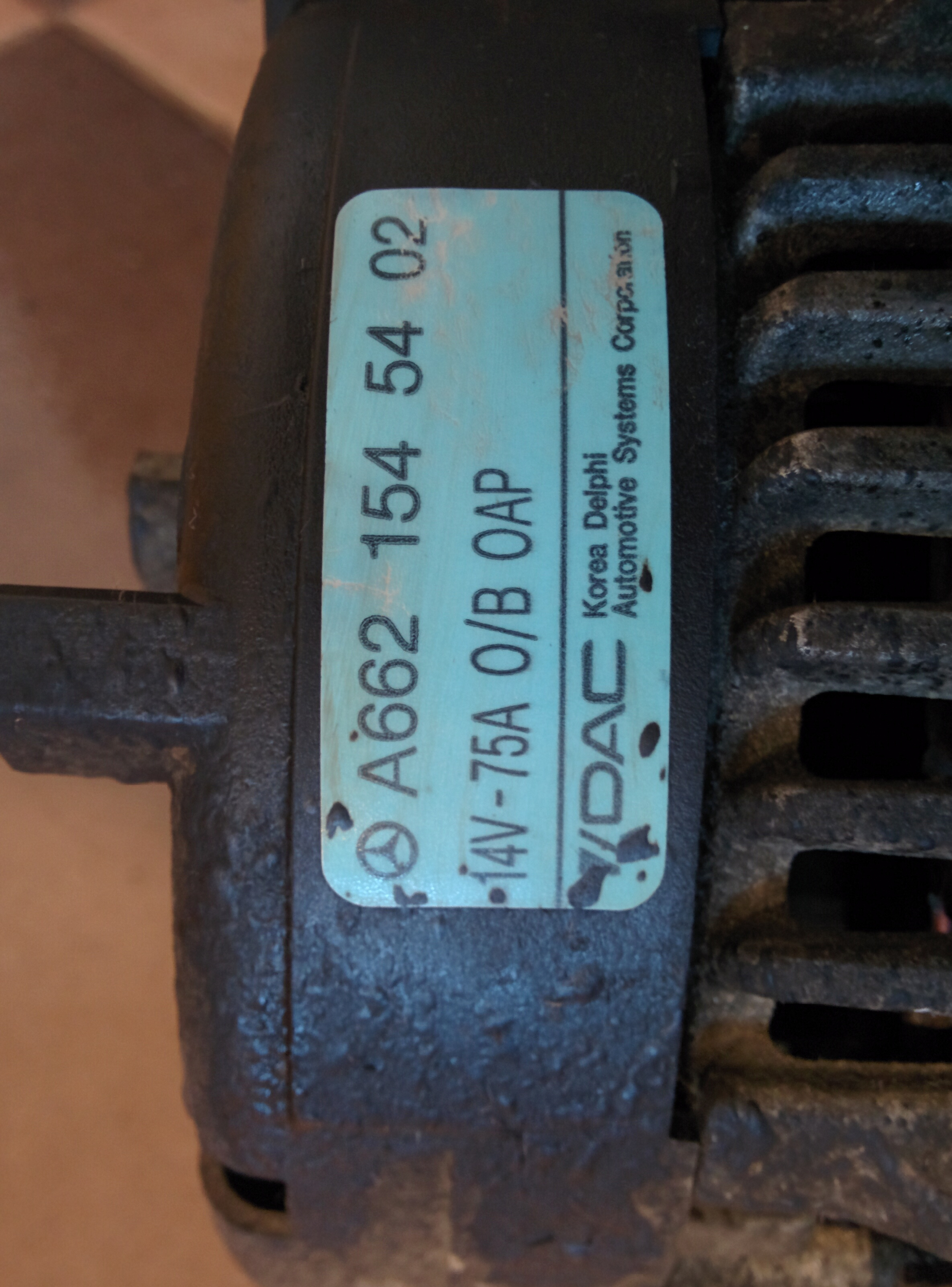

Вспоминаю, что машина немного родственник мерседеса.
Случайно визитка разборки на глаза попадается.
Беру генератор в руку, еду туда. Что поразило - генераторов с муфтами не сильно много на мерседесах. С водяным охлаждением полно, а с муфтой - не очень. Но в нужном формфакторе нашелся. Без муфты, правда.
Ну, поставим без муфты.
Агонь, все работает.

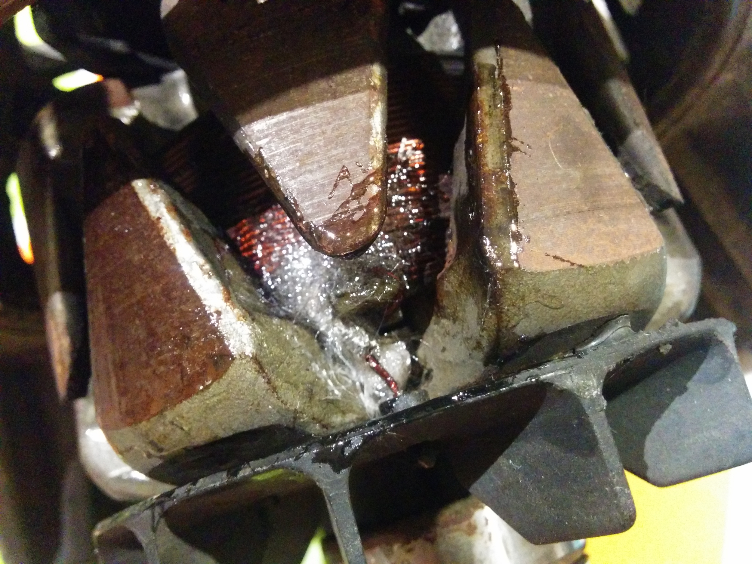

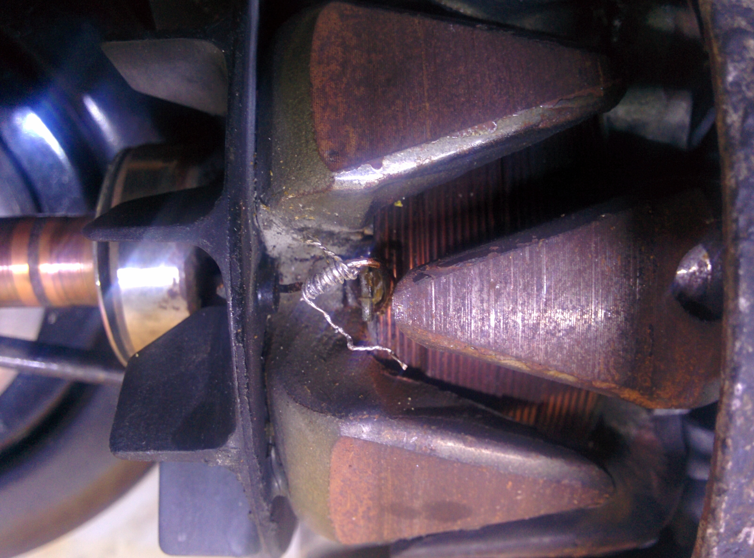

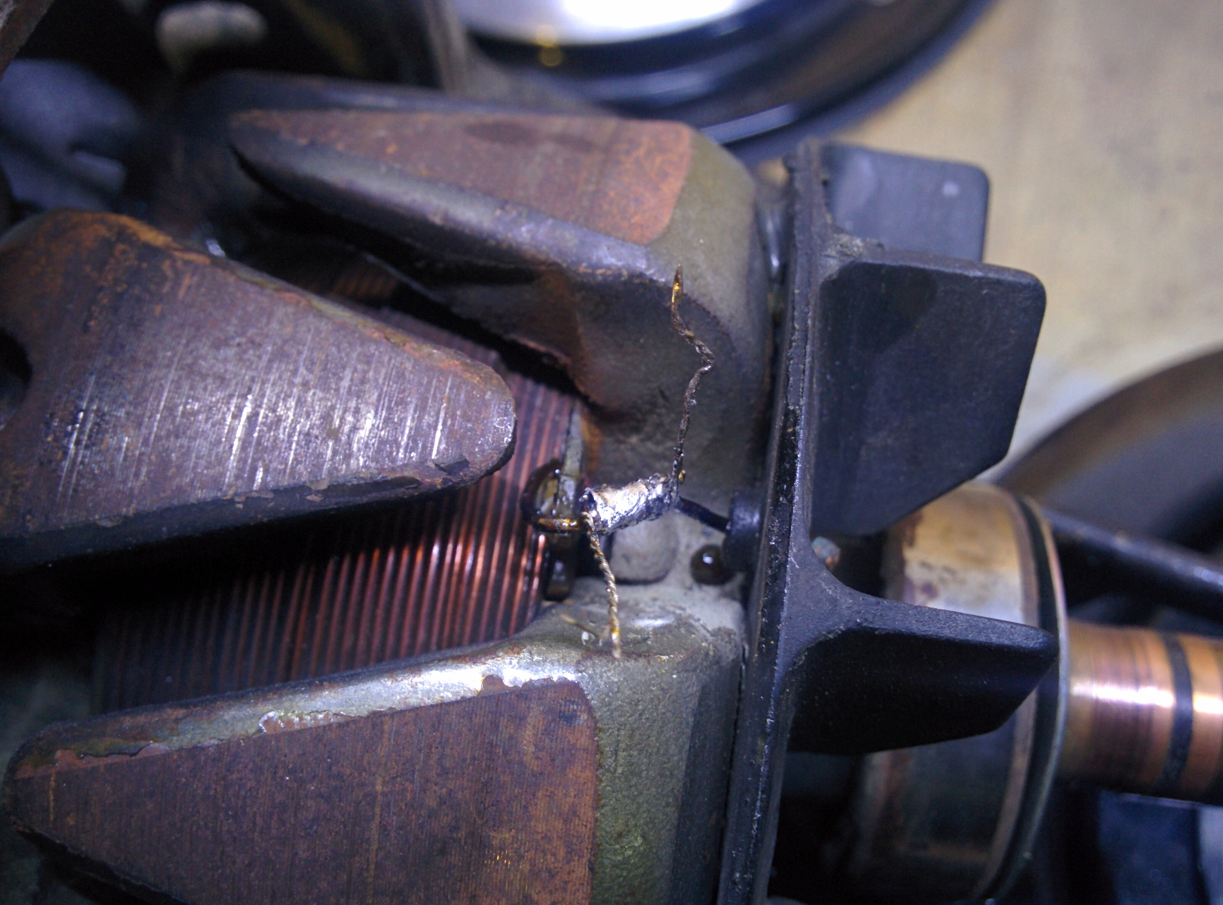

Разбираем свой и начинаем разбираться. Пытаемся измерить сопротивление обмотки ротора - и вот он косяк, обрыв...
По слухам, чаще всего обрывы происходят в местах припайки обмотки к проводам колец.

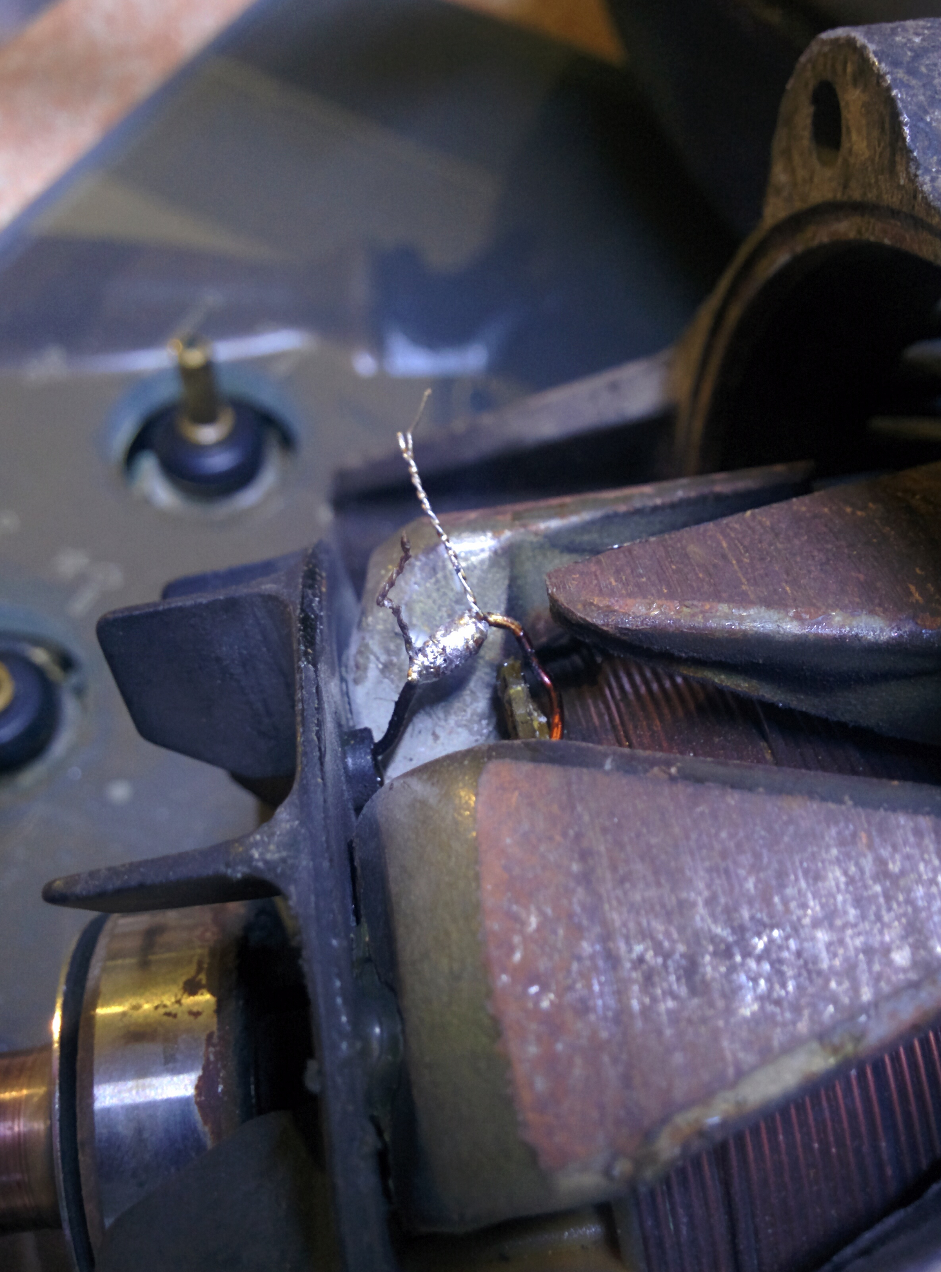

В моем случае - не совсем там, но найден обрыв.

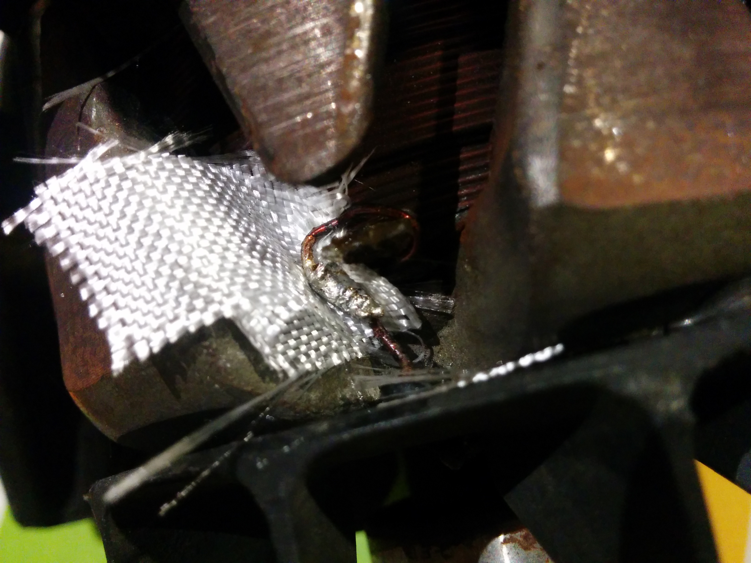

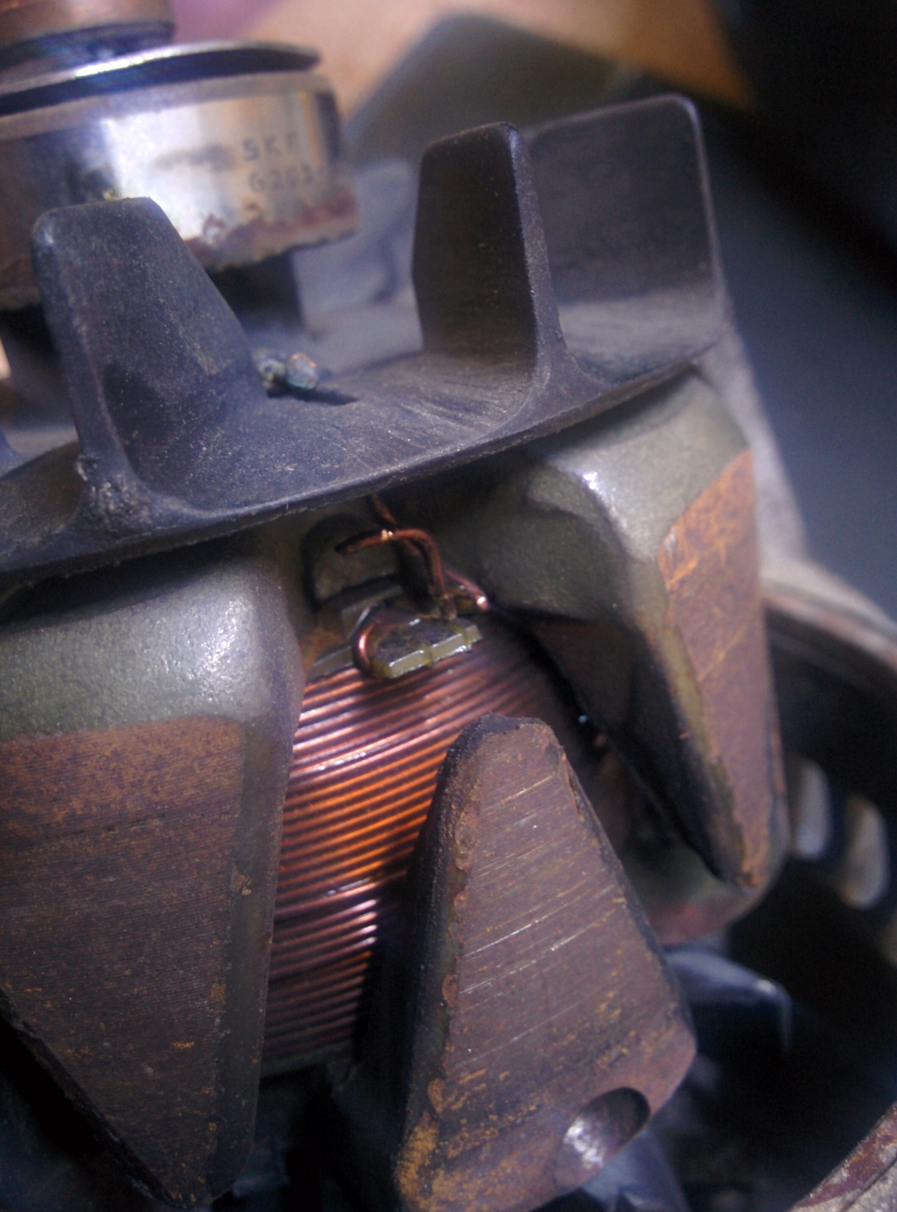

Зачищаем, облуживаем оба конца.
Обматываем луженой проволокой
Паяем.
Теперь место спайки необходимо изолировать и укрепить. Чем? Эпоксидка и стеклоткань нам в помощь.
Собираем, ставим на машину - все работает!

Именно поэтому и отписался. Чтоб по моим граблям не ходили. Даже предположить не мог, что с ротором что-то может случиться, кроме запредельного износа колец.
Избаловало меня то, что на бошевских генах, с которыми сталкивался, кроме щеток (раз шесть) и диодного моста (один раз) ничего не дохло.
