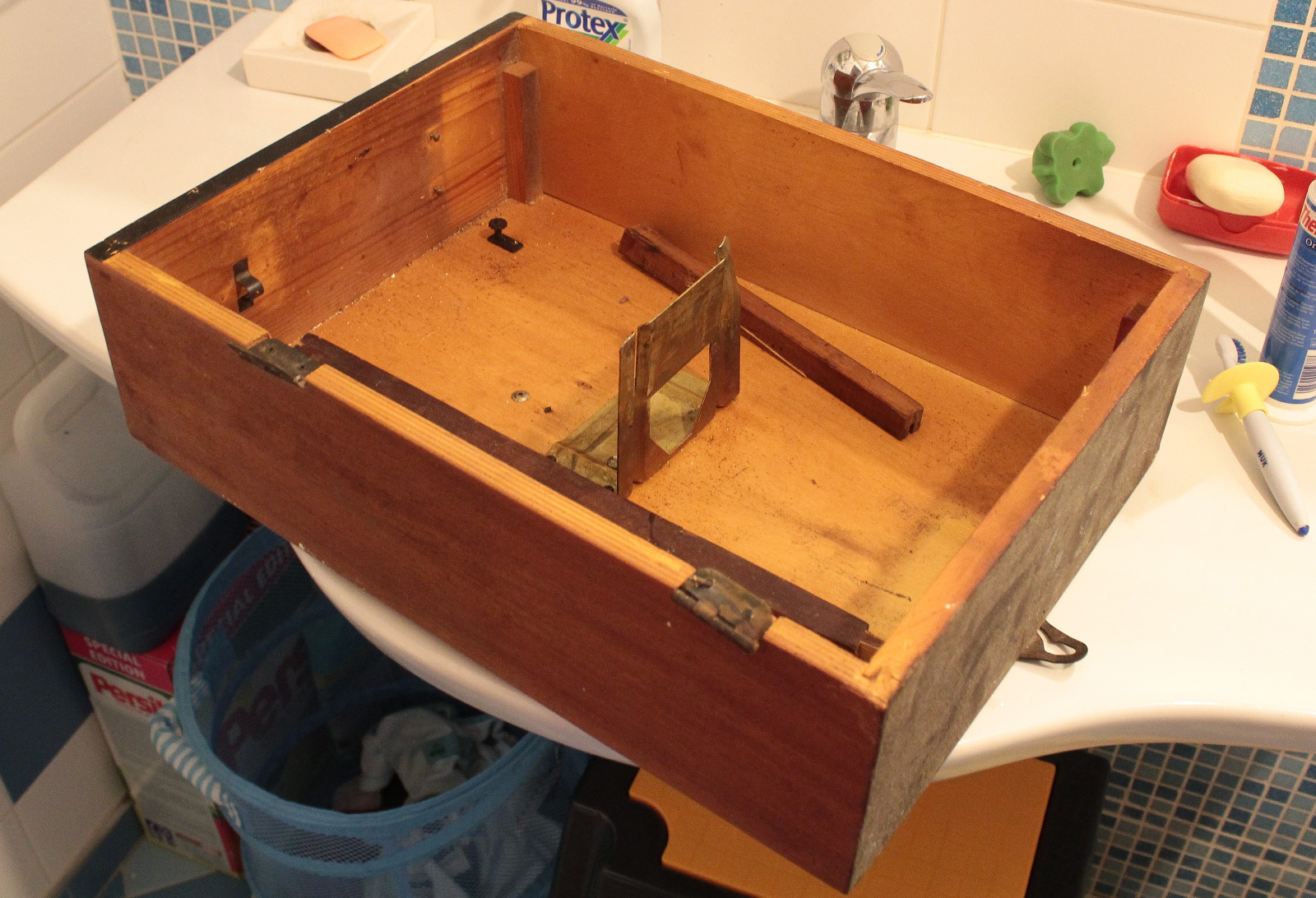

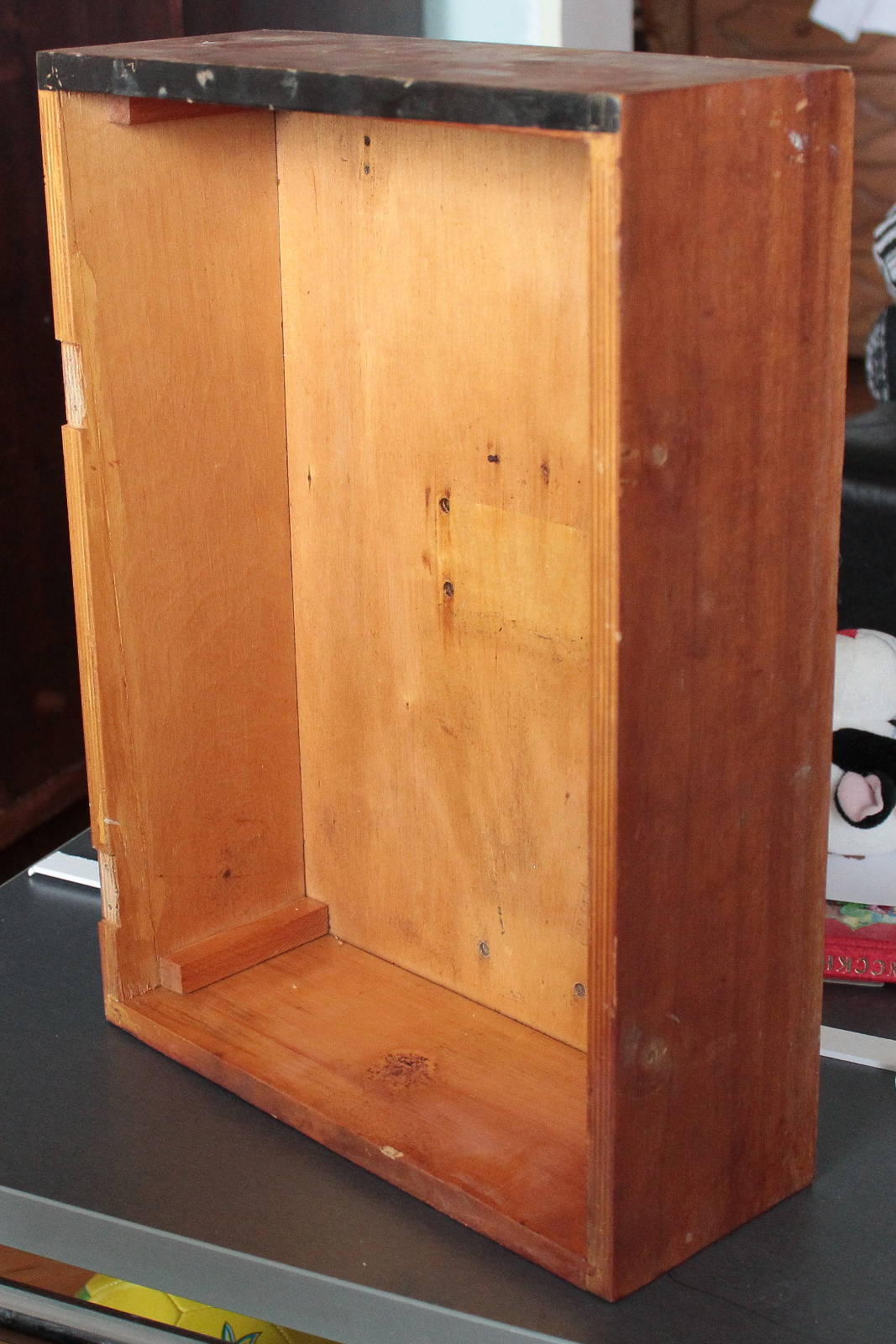

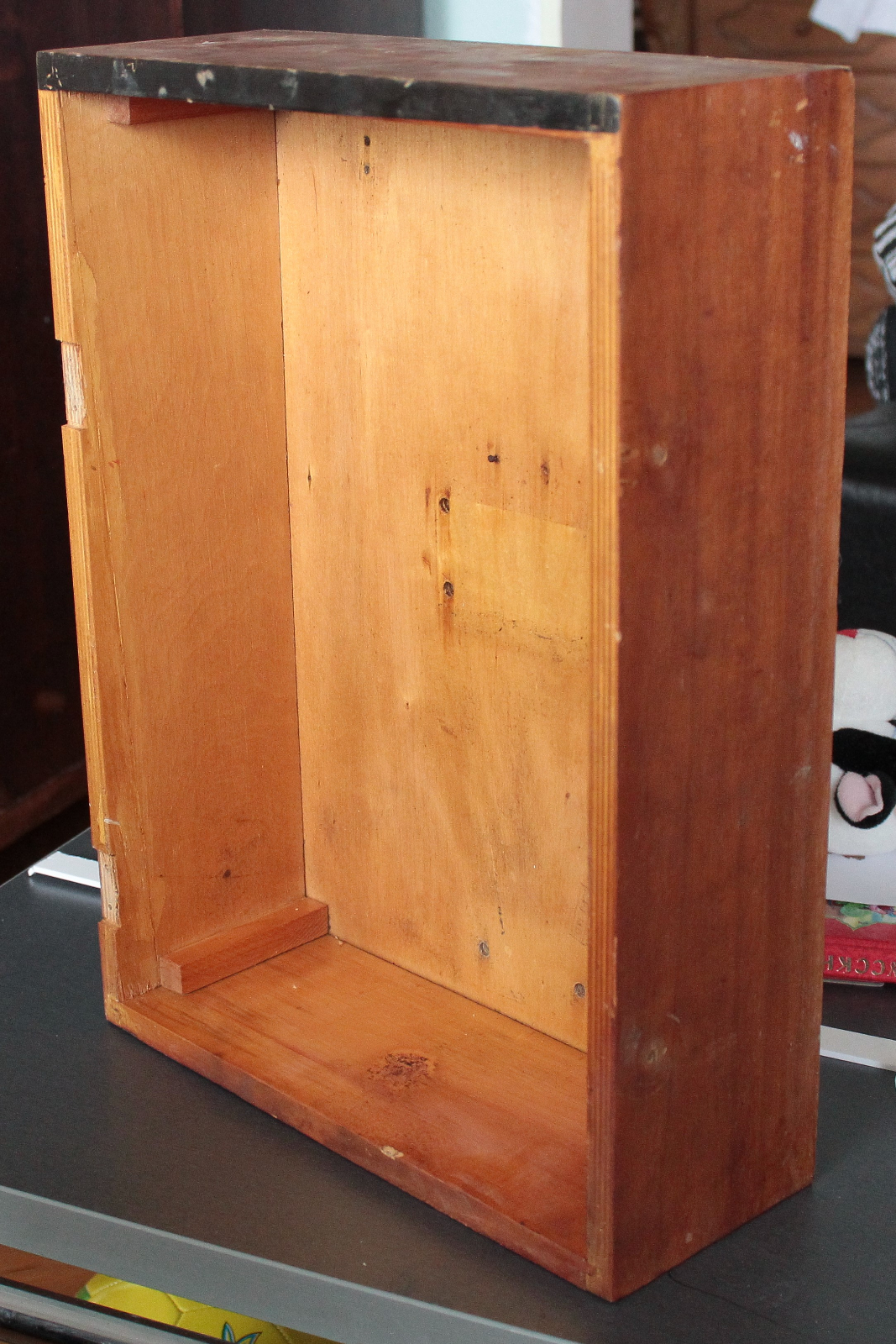

И вот однажды случайно совершенно подвернулся мне и корпус. Тоже немного очень потрепанный жизнью, но вполне себе пригодный для восстановления.
Старый, побитый жизнью шпон срезал виборшлифмашинкой. Пыли - тьма, такими гешефтами лучше заниматься при сильном ветре на открытом воздухе :crazy_NG: Кружок вроде на 40 (или на 60?) и старого шпона нет
Поверхность получается ровной и готовой для наклейки нового шпона

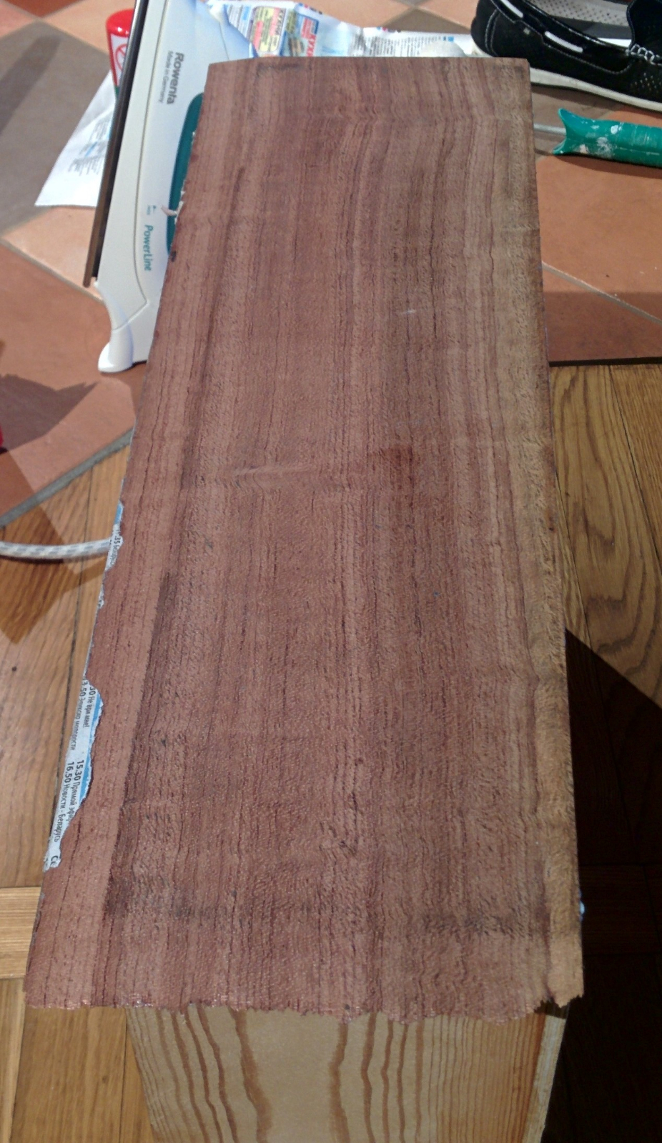

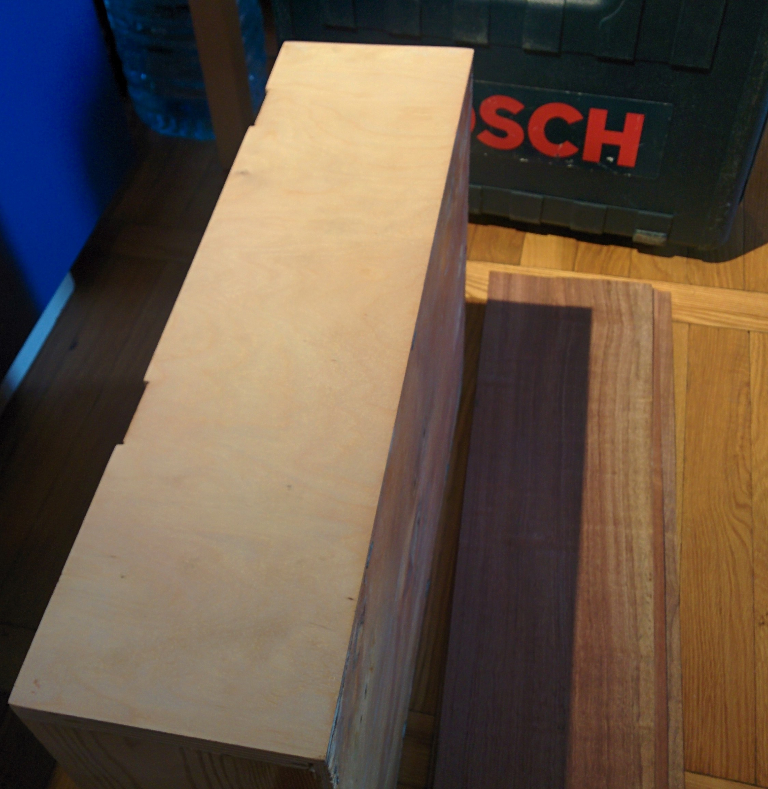

Новый шпон какого-то запредельного красного дерева был отдан добрым Игорем Анатольевичем, клей ПВА куплен в Материке, шпатель для нанесения клея был, утюг тоже был.
Клеил шпон не совсем каноничным способом - пресса у меня в хозяйстве нет, поэтому пришлось мазать клей, подсушивать его, прикатывать шпон и гладить его утюгом для полной полимеризации ПВА. Предварительно шпон нужно обрезать с некоторым запасом. Можно ножницами. Я - малярным ножом резал.

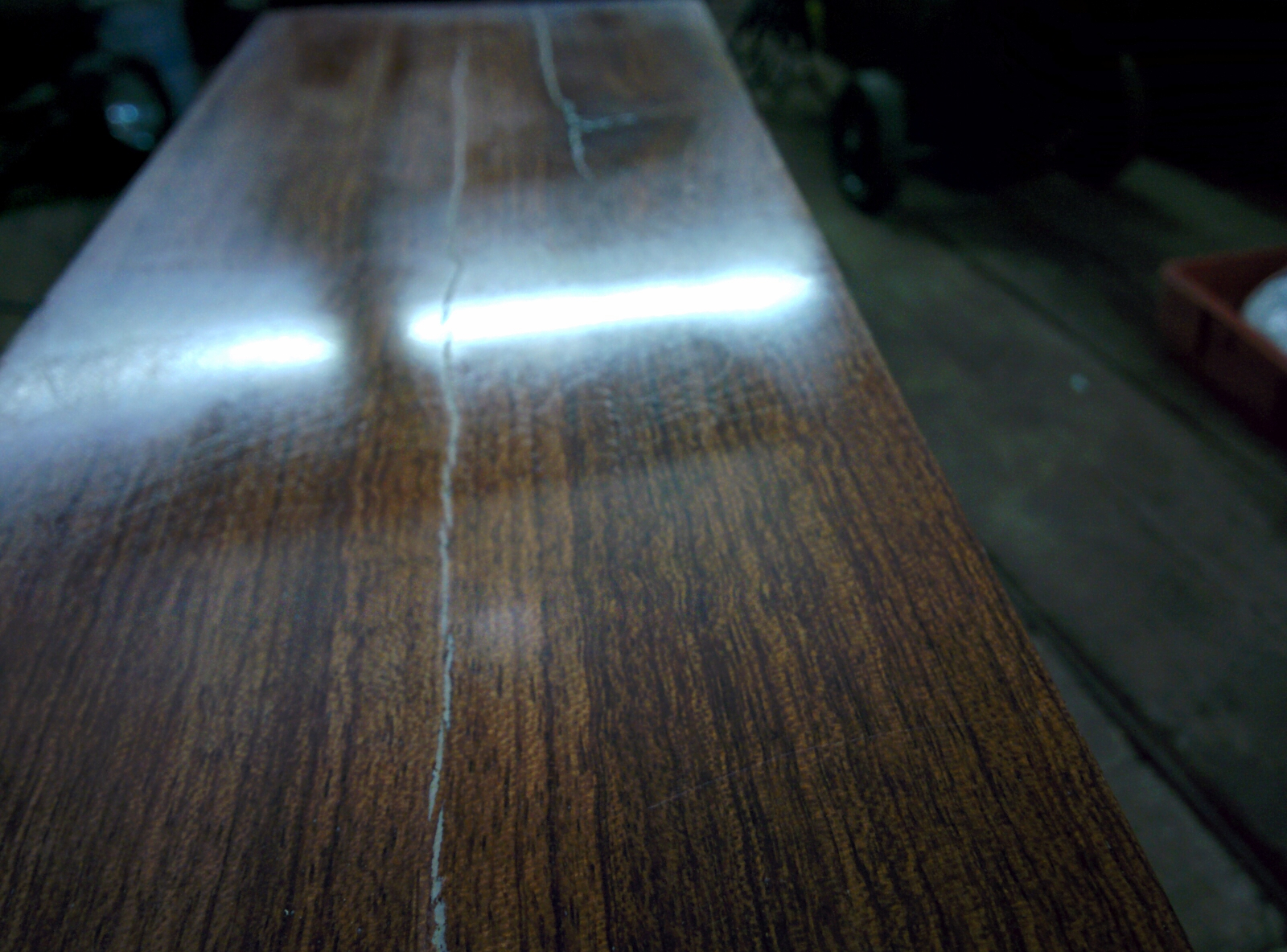

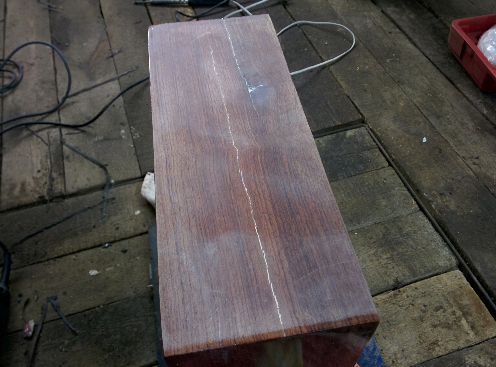

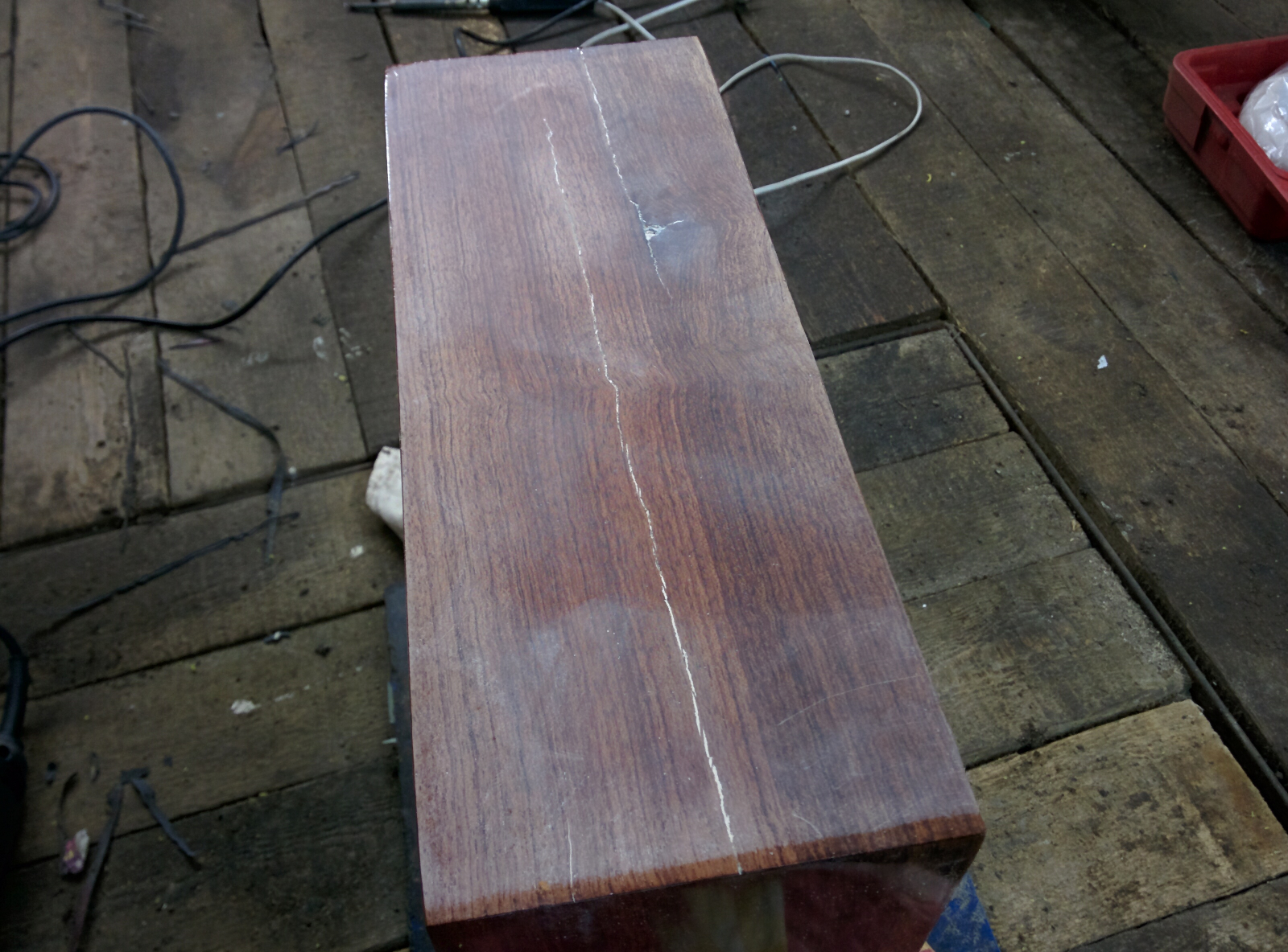

После суток сушки первая грань выглядит примерно так

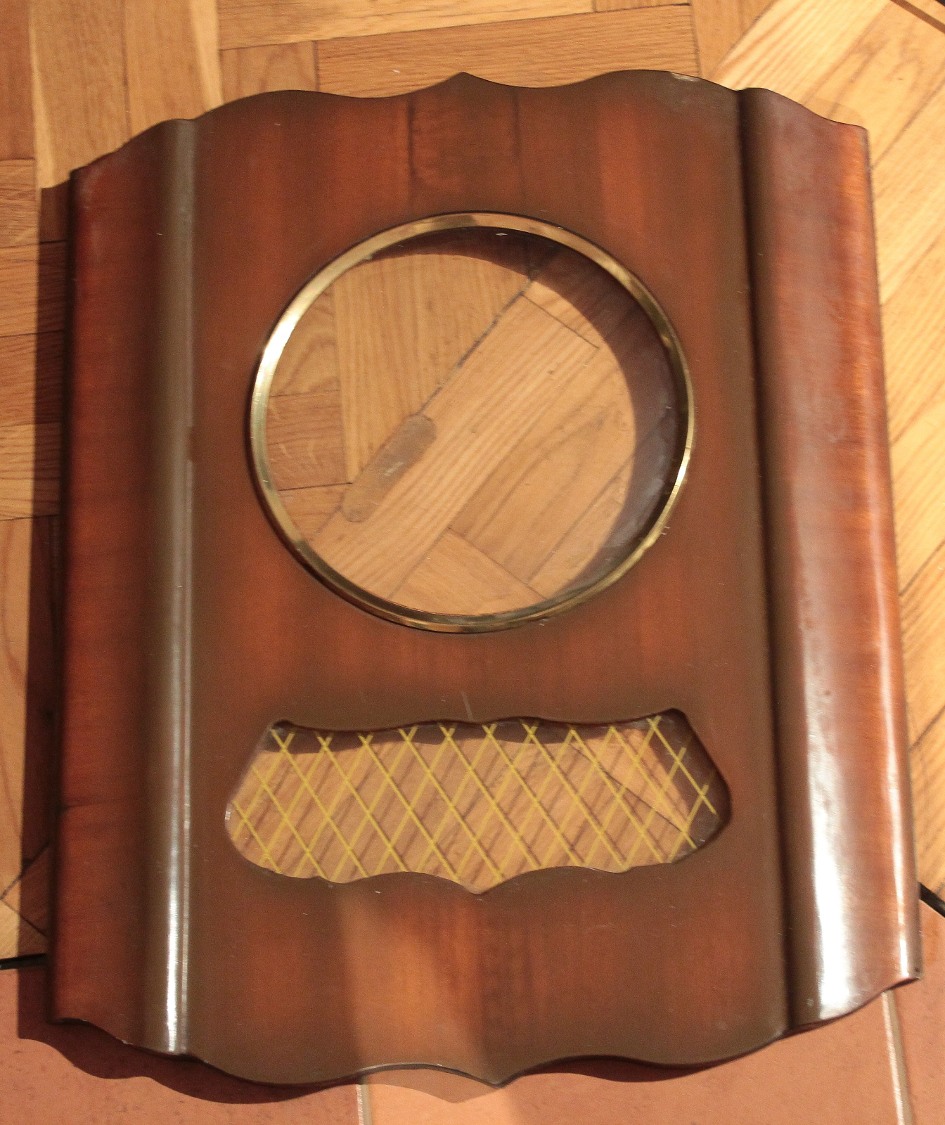

В конце концов все четыре грани были заклеены, зашкурены и подготовлены к нанесению лака. Не без косяков, конечно, шпон на одной грани треснул - "я не настоящий сварщик, я эту маску на стройке нашел" - хай будзе так, как говорил один знакомый паркетчик - это же дерево, а не пластик!
С лаком - накосячил. Нашел в хозяйстве немного лака, купил еще немного, но совершенно не подумал, что лаки разных производителей могут быть немножко не совместимы :ha-ha-ha:
Первый слой одним, второй - другим. Второй слой поднял первый...
Снял оба слоя верной шлифмашинкой.
Вторая попытка происходила вечером, но это ж не страшно, если есть пара прожекторов на даче?
Не сообразил только, что все мухи, бабочки, комары, мошки, мотыльки и прочие летающие насекомые слетятся на яркий свет с пары окрестных гектаров и превратят свежеоблитый лаком корпус в выставку прилипших насекомых...
Спилил шлифмашинкой верхний слой лака. Смотрел на него, смотрел - а не шлифануть ли просто?
Шлифанул. Закончил тысячной, потом G3- ну, почти агонь!

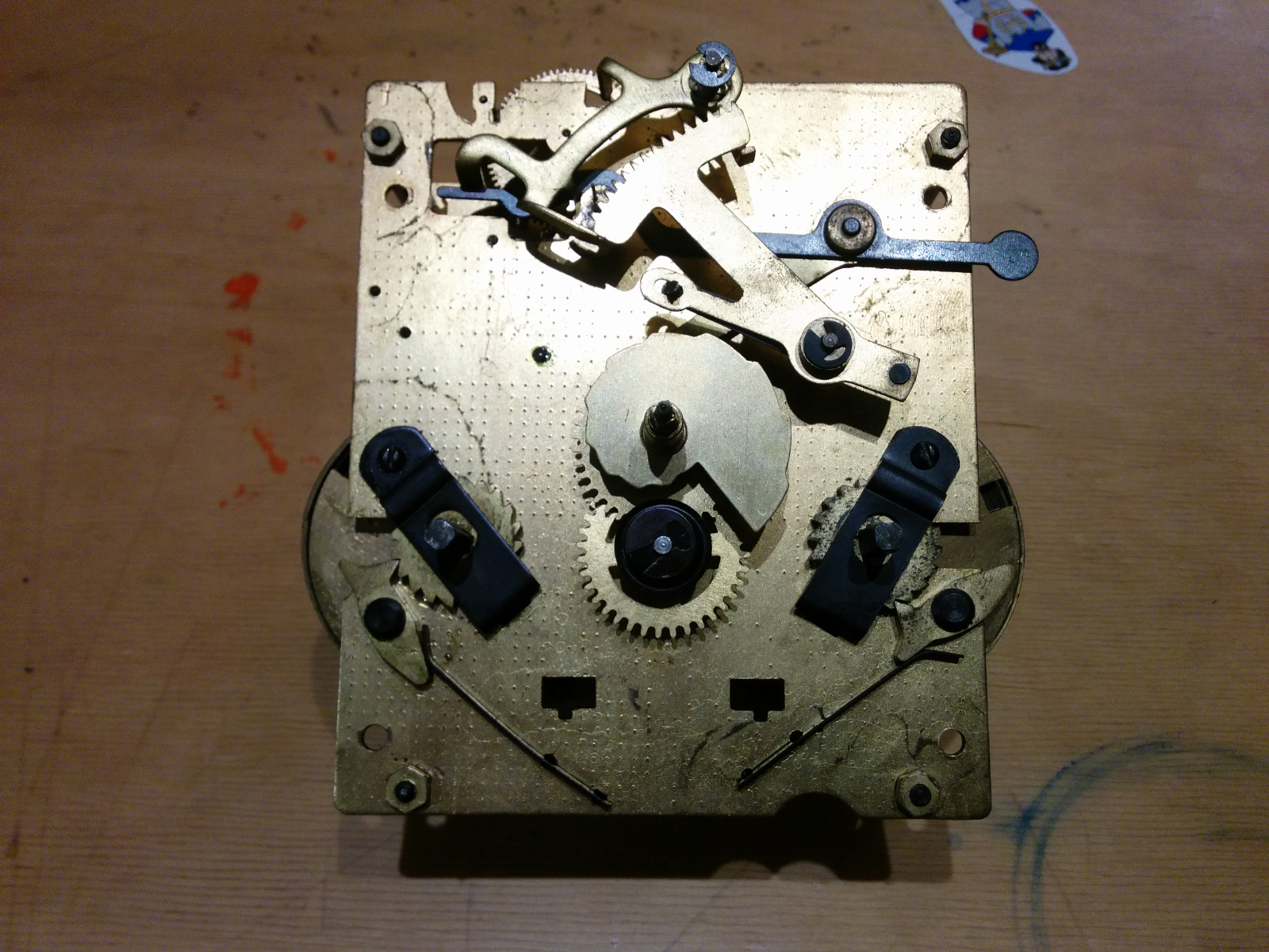

Пришло время механизма.

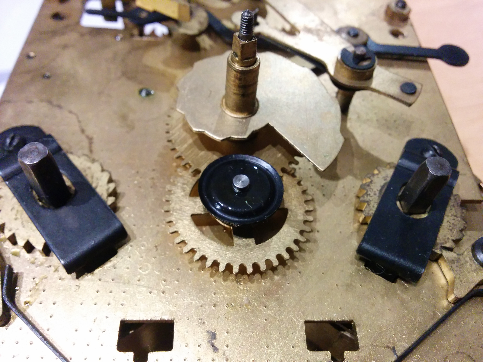

Механизм достался с обычными для этого типа механизмами косяками. Пружины у него находятся в барабанах, эти барабаны лопаются,
гибкий подвес маятника ломается,
рычаг, управляющий боем - трескается...

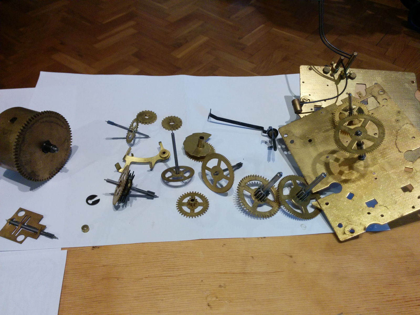

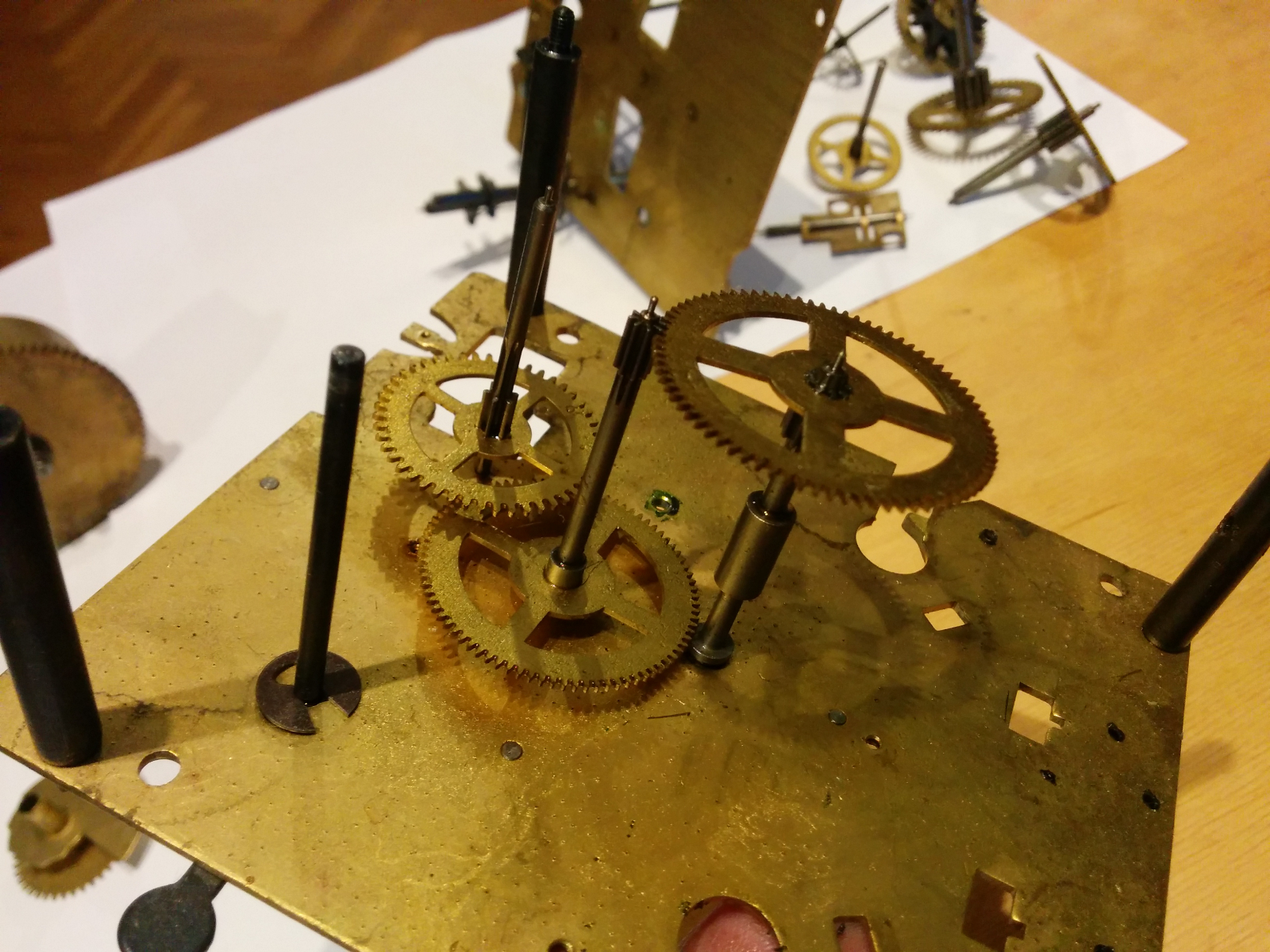

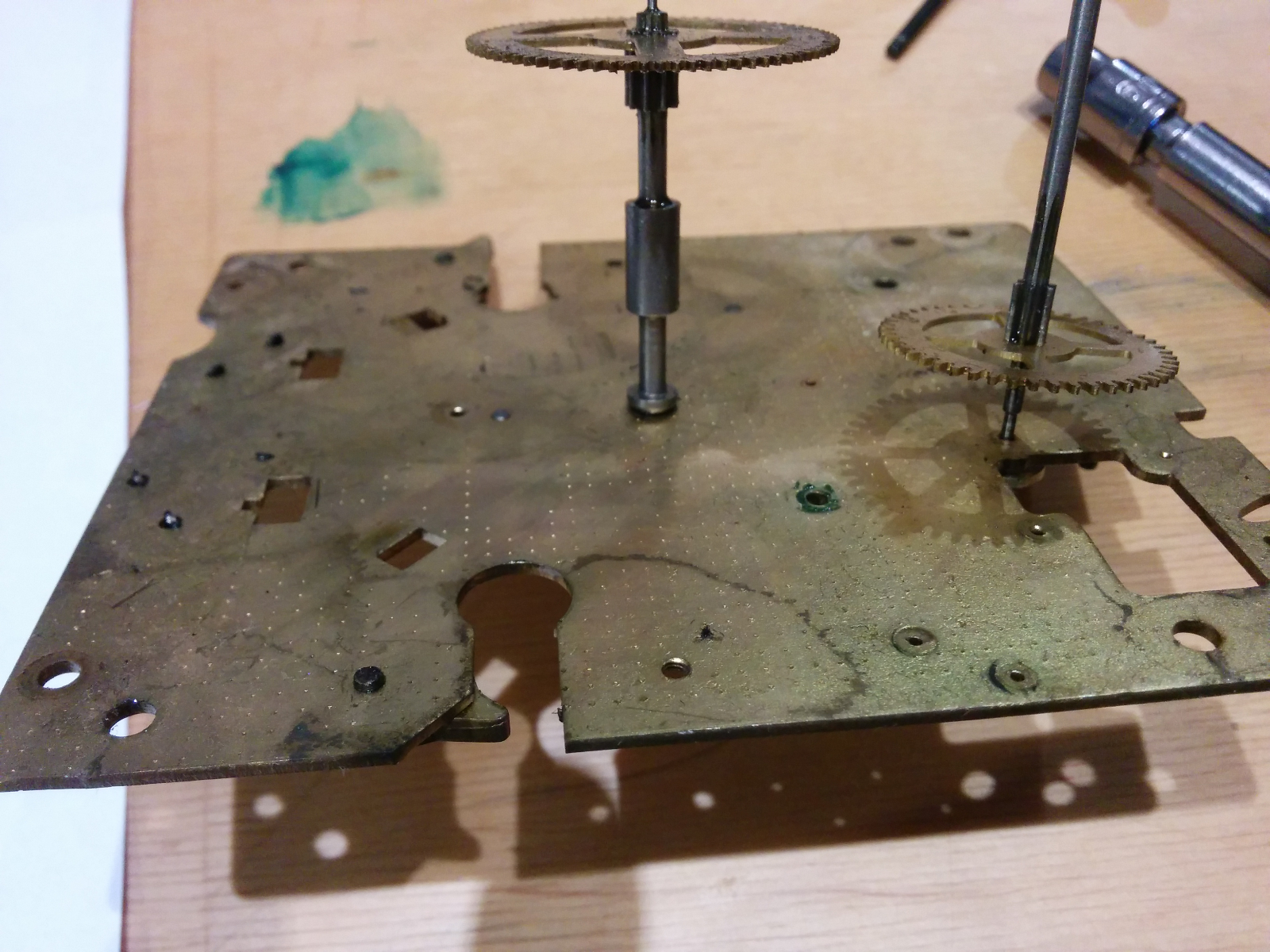

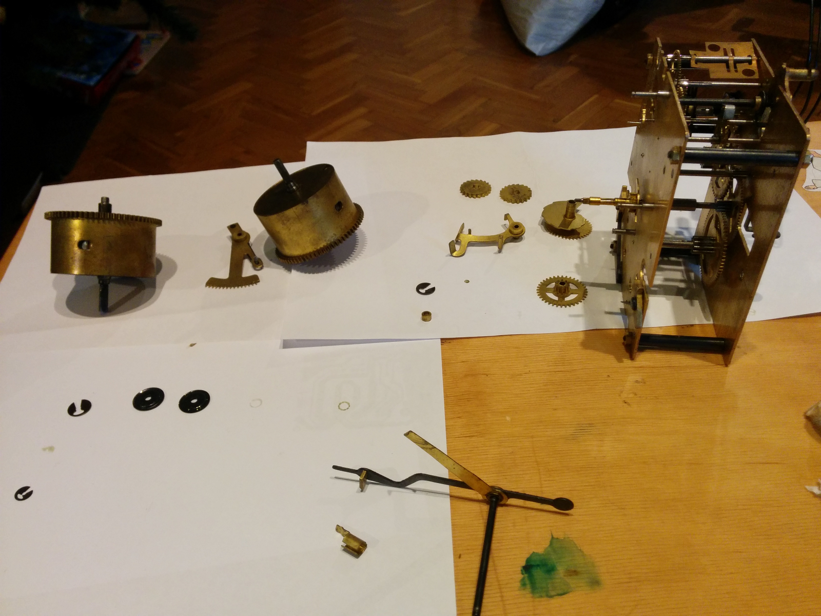

Разбирал, фотографируя каждый шаг.
(при сборке, правда, это не помогло :ha-ha-ha: , собрать эти часы неправильно - не возможно, но настройка боя - требует знания матчасти, спасибо профильному форуму, помогли!)
Мыл в семи бензинах, семи керосинах и семи солярках...
Правильный моющий состав требует наличия примерно стакана нашатырного спирта - где его взять в таких объемах - я не очень представлял, поэтому пошел по не совсем правильной дорожке. Сначала бензин, кисть, зубочисток упаковка, обезжириватель универсальный, опять бензин, опять обезжириватель.

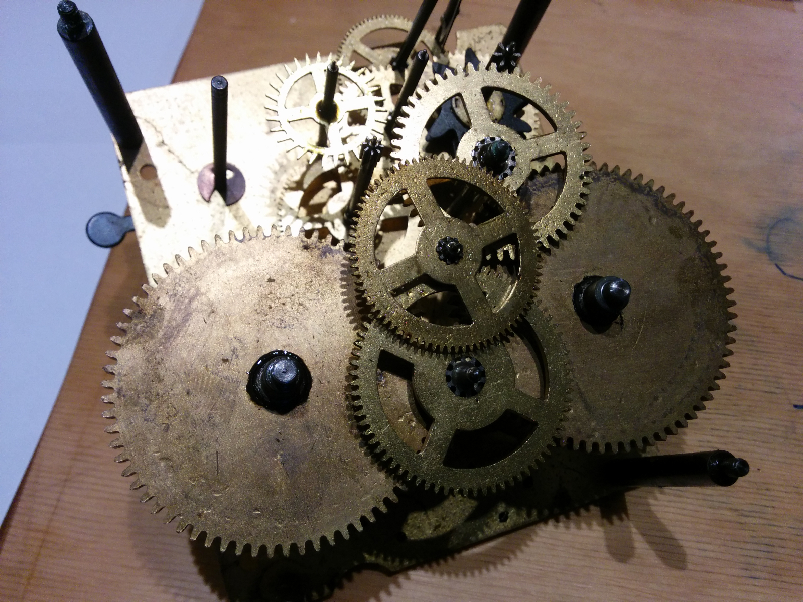

После черновой сборки осталось куча всякой латунной хрени (ну кроме барабанов, их я знаю куда ставить)
Шутка :pioneer_NG:

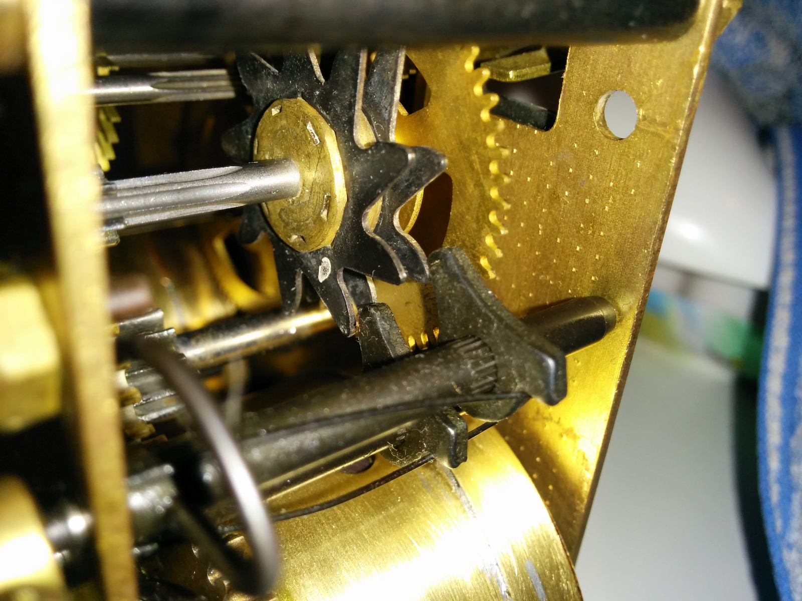

Это механизм привода боя и привод стрелок (названия не соответствуют принятым у профессионалов)

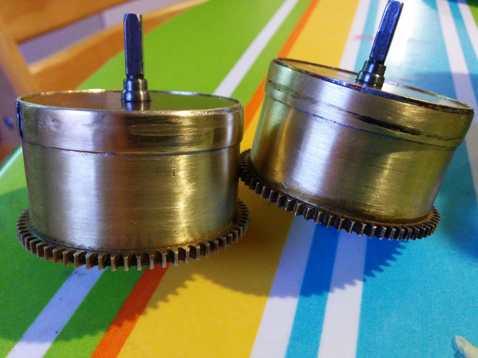

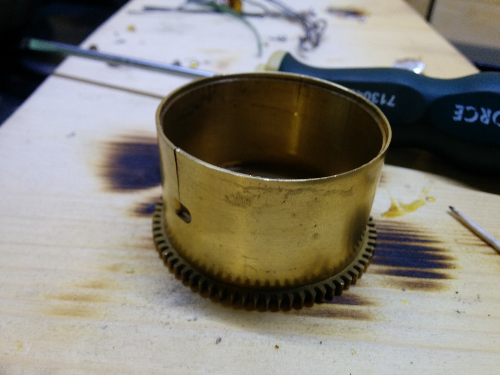

Чтобы отремонтировать барабаны, нужно достать из них пружины. Пружины, если правильно, нужно доставать и из целых барабанов, их нужно мыть и смазывать. Пружины хода и боя разные, но спутать их очень легко. Поэтому барабаны разбирал, паял и собирал по одному.
Рекомендуют это делать в перчатках - если пружину не удержать - бед она наделать может очень много.
Не смотря на то, что старался быть очень аккуратным - руку пружиной таки порезал.

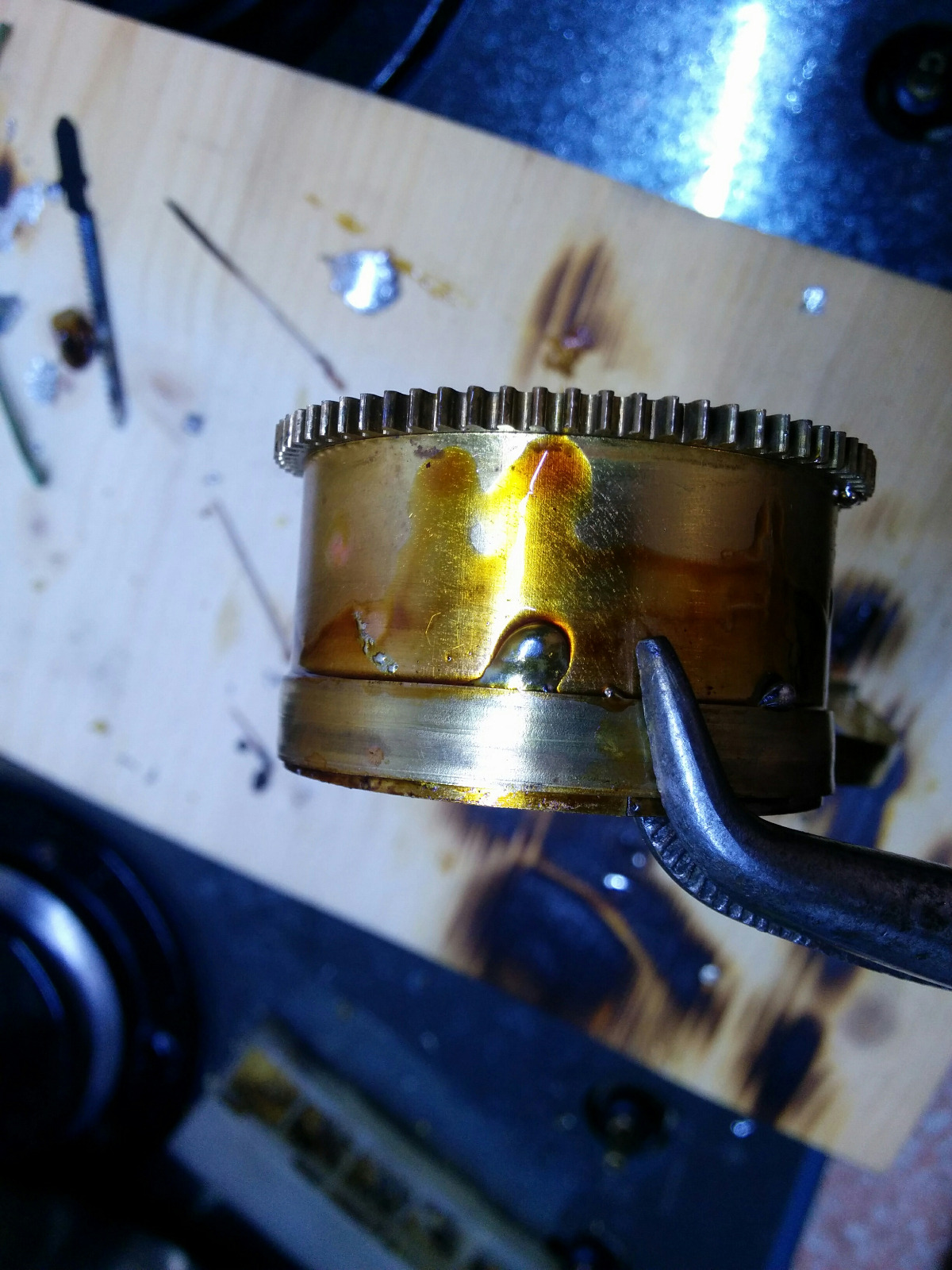

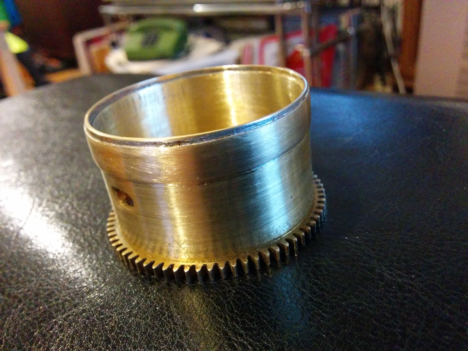

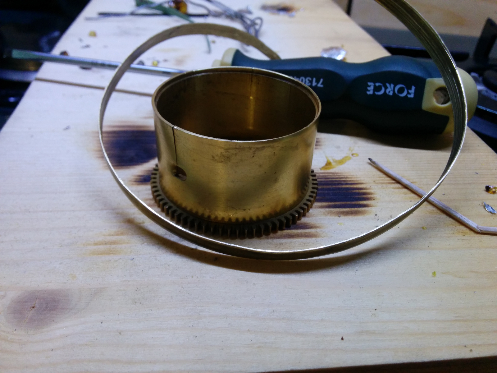

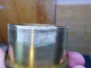

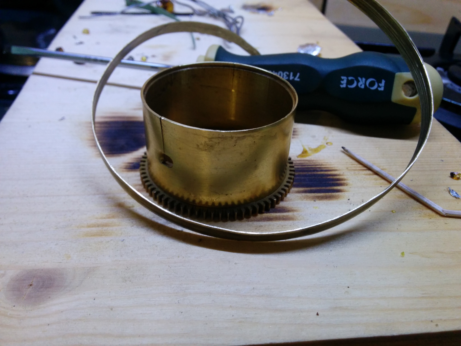

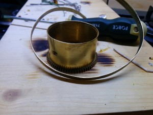

Для пайки барабанов нужна латунная полоса. Допросил всех, до кого мог дотянуться - нету. Почти решился делать бандаж из вязальной проволоки - но нужный кусок латуни был найден в своем гараже. Отрезал полоску шириной 7 мм, протянул ее пару раз через тиски - можно приступать!

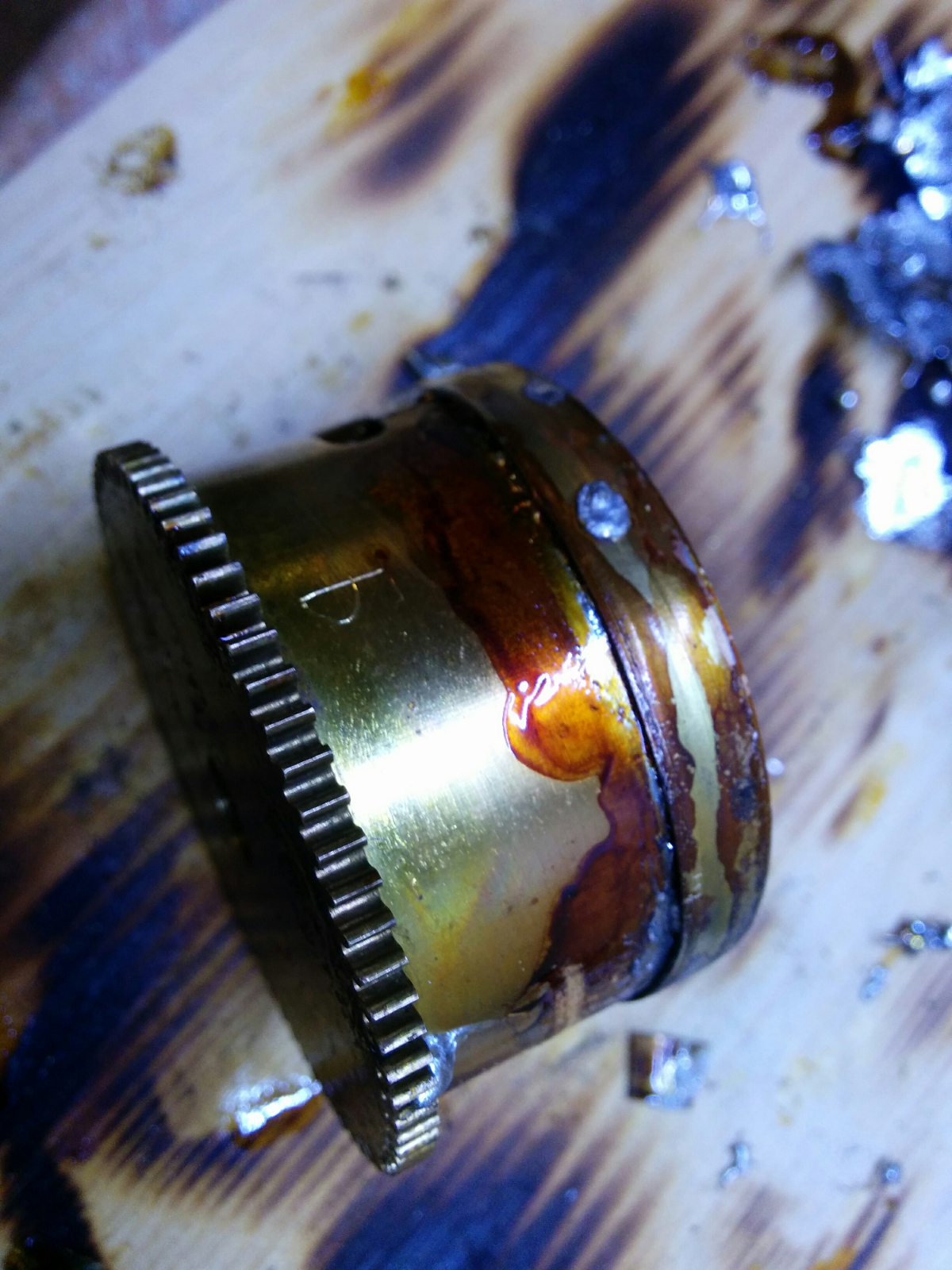

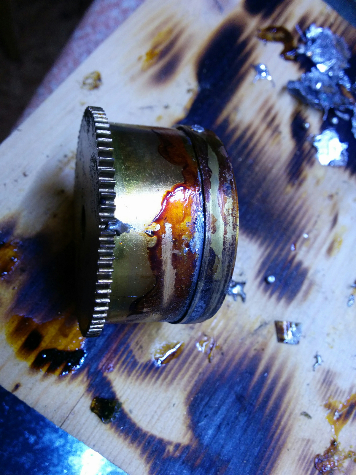

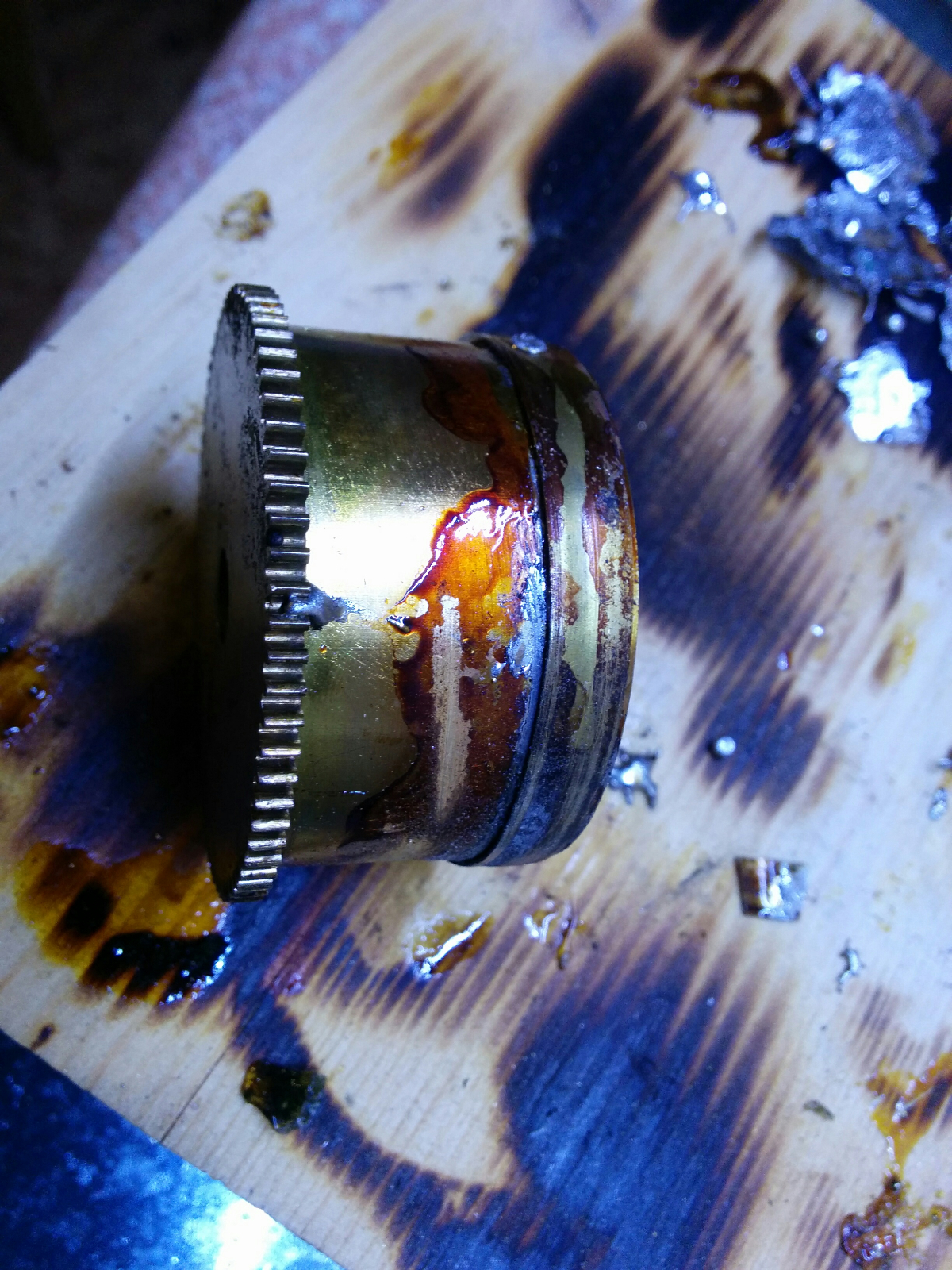

Да, мощностей имеющихся в хозяйстве паяльников на 25, 40 и 60 вт для пайки не хватает. Пришлось в ОМЕ купить маленькую газовую горелку. Чтобы не иметь проблем с отмывкой активных флюсов - паял с помощью канифоли. Со спирто-канифльным флюсом получилось бы аккуратней, но спирта в хозяйстве нет :(
Зачищаем край барабана.
Лудим его, лудим полоску, охватываем полоской барабан, греем, тянем плоскогубцами, греем.....
Надо плотно сжать полосой барабан и прогреть. Еще б две руки - было бы все замечательно.

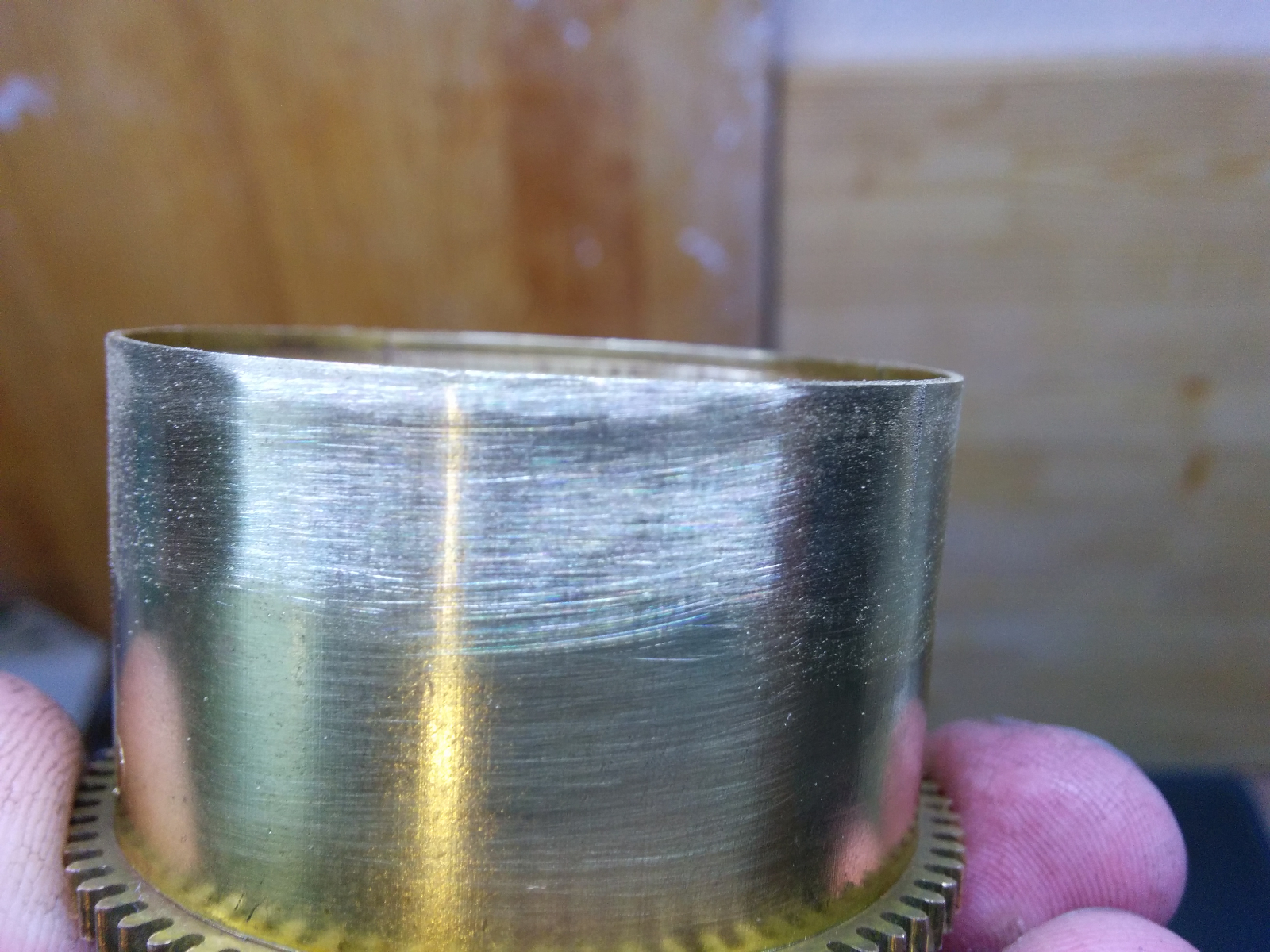

Вроде получилось
Смываем остаток канифоли, счищаем лишний припой.
Повторяем то же самое со вторым барабаном. Моем обе пружины, смазываем их, вставляем в барабаны, закрываем крышками.

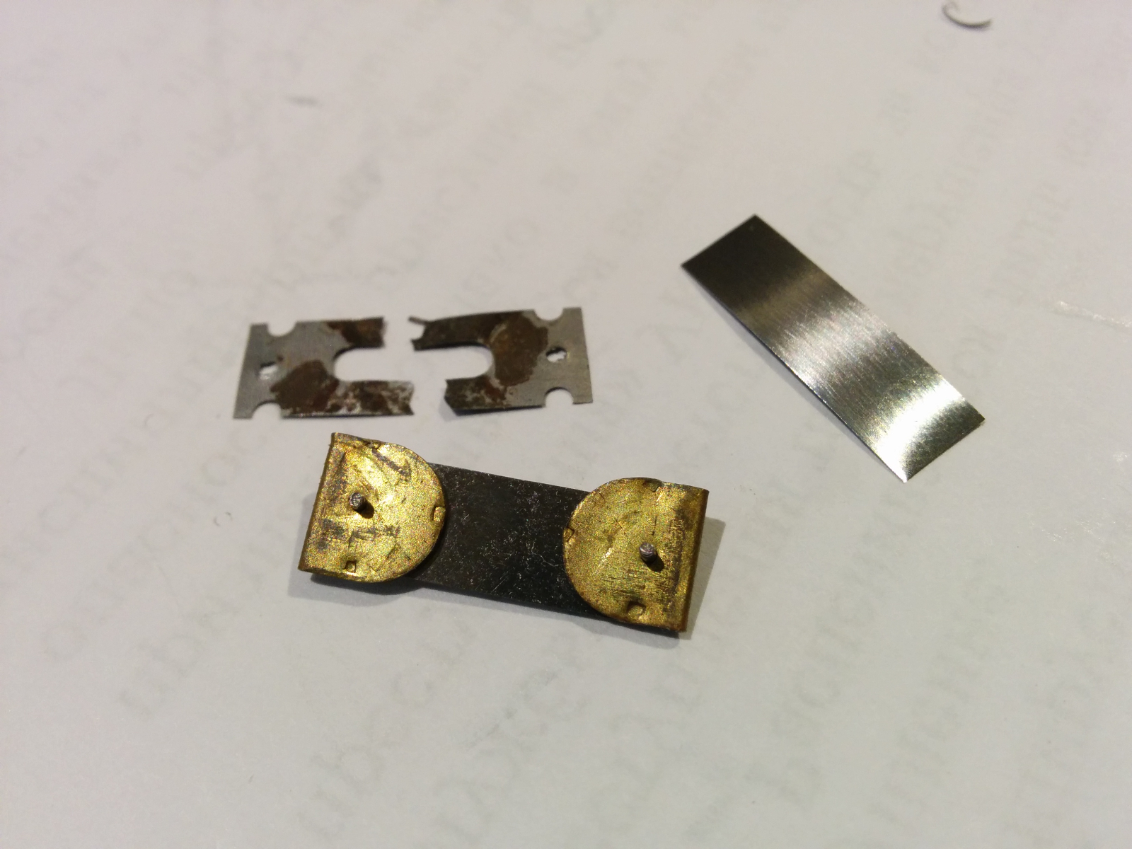

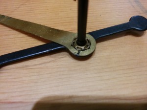

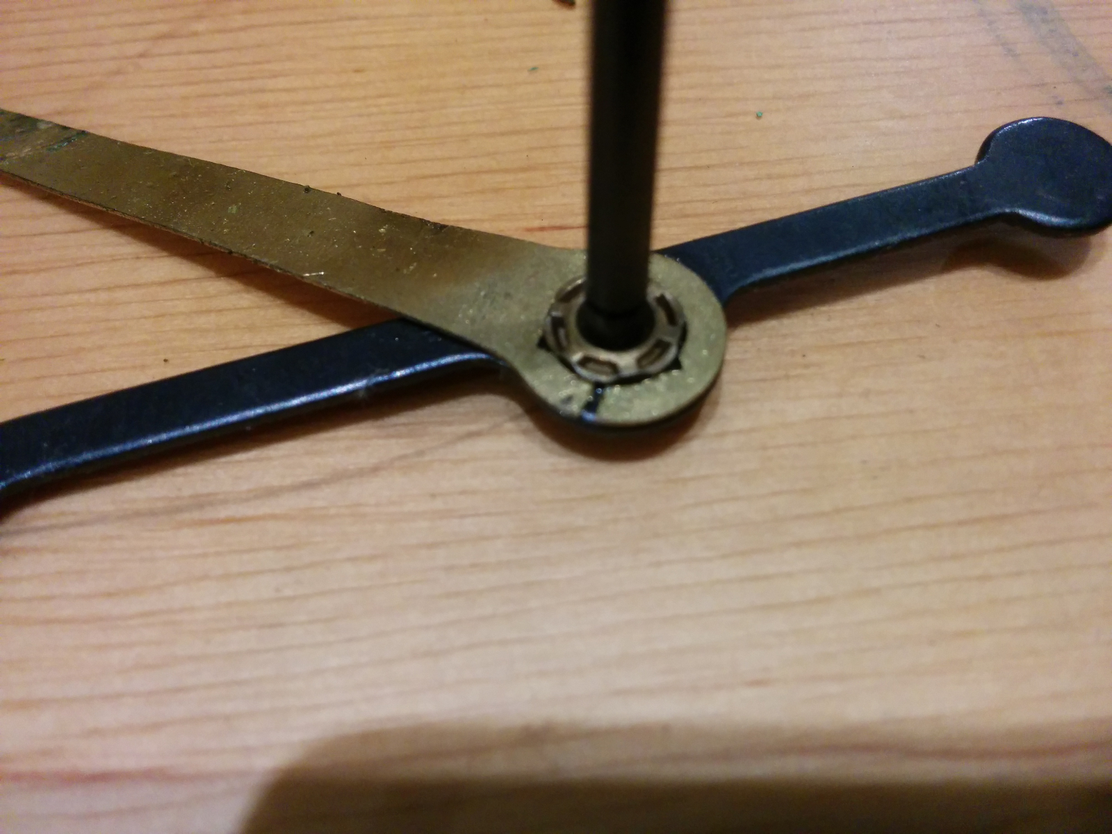

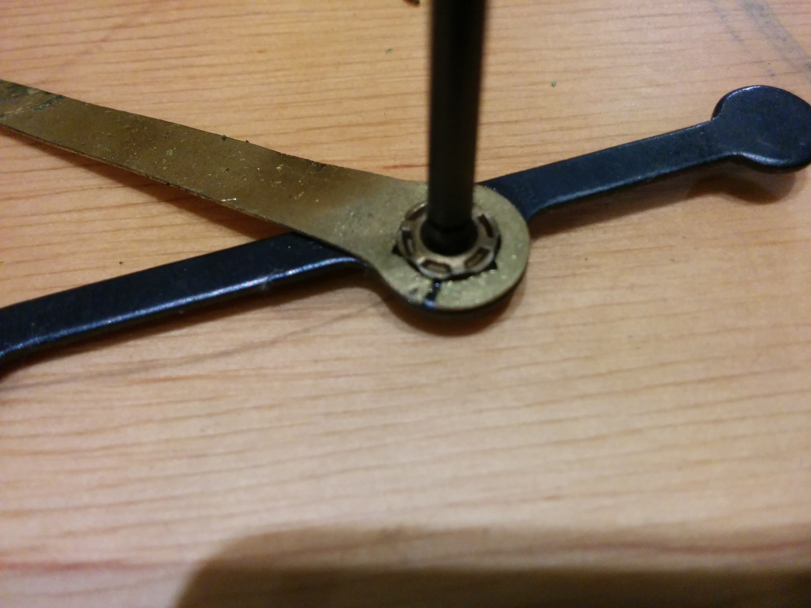

Подвес маятника делается из щупа на 0,04 мм
С первым накосячил, кривоват получился (он на фото.) маятник с ним описывал неописуемую восьмерку.
Переделал
На фото порванный старый, кривой новый и еще одна заготовка.

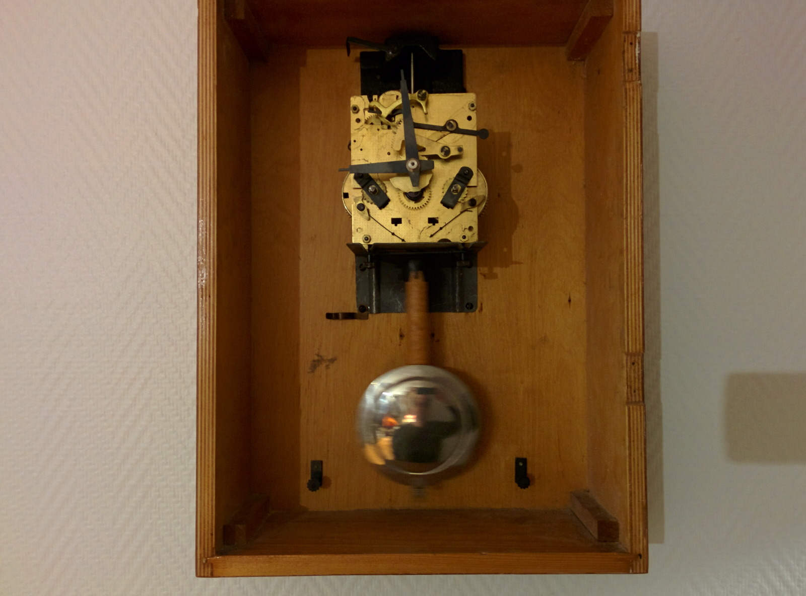

У меня такие же, или похожие (не увидел циферблата) повисли в гараже на стенке. Пружины обе заведены, запускаешь маятник - через минуты 3-4 останавливаются. Что случилось - непонятно, как то шли хорошо, радовали.

Trace писал(а):Источник цитаты Пружины обе заведены, запускаешь маятник - через минуты 3-4 останавливаются. Что случилось - непонятно, как то шли хорошо, радовали.
то же, что и у всех - немножко износ механизма, немножко смазка засохла. Годочков-то им уже под 40-50, наверное?

Сообщение Trace » 26 дек 2015, 10:00
Да, лет им много. И для гаража не9аменимая вещь, помогают не терять чувство реальности :)
А районе пружины может быть какая бяка? Я пружину до конца не заводил никогда, чьи-то ручки влезли, сейчас она до упора.

В пружине 40 летняя смазка может превратиться в олифу. Но скорей - все в куче. Как пишут умные люди - некоторые часы подсолнечным маслом смазывают. Оно внутри засыхает - и все, стоят часики.

Юра 80 писал(а):Источник цитаты Не без косяков, конечно, шпон на одной грани треснул
Я бы переклеил площадь то не большая и это не твой косяк а касяк шпона, это были обрезки от моего проэкта там их много по моему у тебя было надо было выбрать а ты наверное повелся на однородность цвета, ничего страшного бы не было если и светлее был после лака ты бы и не увидел на плоскости после финальной обработки, захочешь переклеишь прямо на верх а можно и не заклеивать можно её заделать и никто не увидит даже под лупой.

DIA писал(а):Источник цитаты Я бы переклеил площадь то не большая
Да, это запросто. Если у тебя еще обрезки остались :ha-ha-ha:
DIA писал(а):Источник цитаты ты наверное повелся на однородность цвета,
точно :) так и было. Еще и пытался без перехода плоскости клеить, т.е. шпон с длинной стороны продолжается на короткой.
