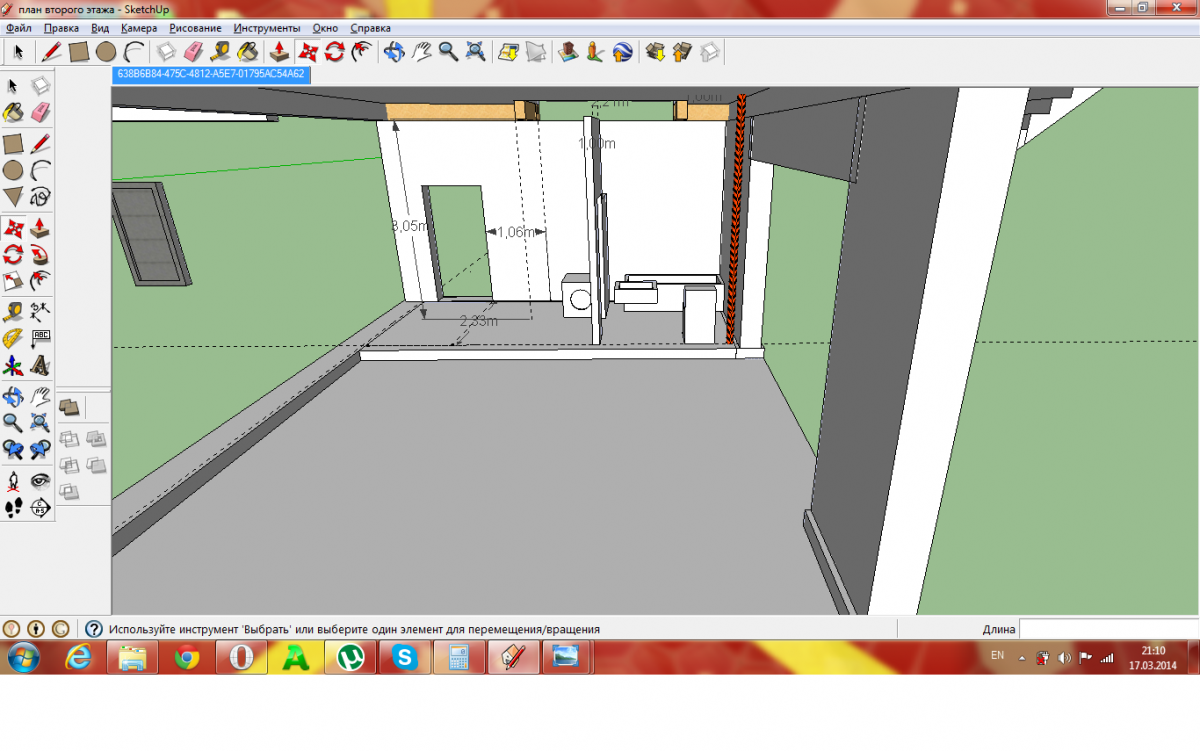

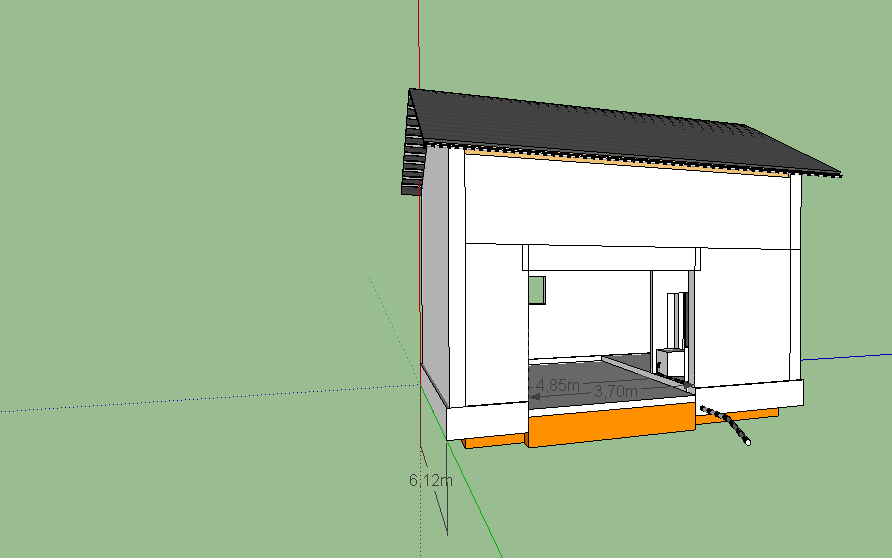

Суть темы: тут на досуге решил построить гараж, высота потолка 3,05 длинна 5,4 метра, ширина примерно 5 метров. Так вот вопрос: Подъемник или ветки смотровая яма?
для форума.png (28.46 KiB) 6209 просмотра
Или эстакаду во дворе
Очень хочется выслушать мнение посторонних, спасибо....

1. Еще раз подумайте на счет длины гаража. К примеру мое ведро имеет длину 4,72 м. Т.е. заехав к вам в гараж и уперевшись в заднюю стенку гаража, места для работы в подкапотном пространстве, останется 0,7м. Отмеряйте это расстояние на полу и поймете, что это очень мало.
2. Касаемо ямы. Перед принятием решения я бы "изучил" вашу геологию, на предмет высоты подземных вод. Полагаю вечная сырость, либо весення вода в яме ни кому на пользу не идет.
3. Если при такой длине гаража вы сделаете яму, то влазить в нее сможите только сбоку от авто, но ни как не спереди. Чтоб понять, что я имею ввиду - съездите в офис к DIA и посмотрите как приходится влазить в яму, это при том, что у него гараж длинее.

Все предсказуемо! Уровень грунтовых вод 2м (нарыл буром и вымерел рулеткой), высота от чистового пола до пола ямы 2,50 в притык к верховодке, поэтому вестьма опасно делать яму даже с учетом того что вокруг гаража дренаж и подсыбка пола 50см-1м ПГС, поэтому и Фундамент-строение столбчато ленточный с расширение у основания столбов. Стоимость ямы примерно 800 у.е. (монолит, арматура, гидроизоляция, утепление, штукатурка, облицовка, обустройство). Стоимость подъемника от 2000 евро и до бесконечности (понятное дело что по габаритам войдет), но подъемник реально съедает много пространства, потом ходить за него цепляться).... Так и с высотой подъемник реально не проходит, при нормальной работе под мой рост вывесить машину нужно примерно на 2 метра + высота скажем T5+багажник на крыше примерно 2,15м, -просто не влазит! А смысл подъемника при поднятии машины на 60-70 см от пола, я не вижу.
Стоимость эстокады примерно в 450 у.е (арматура , монолитные столбы, железо на само основание, покраска железа). С неё потом можно в каркасный басеен нырять=)
А стоимость подкатного домкрата 100 у.е. за штуку их нужно 3- 4шт, что бы вывесить машину для смены резины скажем или замены рычагов подвески+ 4 колеса усиленных и кусок фанеры для лежака для варки глушака, замены масла или просто проверки подвески.
Ну и самое простое, у соседа есть яма и я не так часто лежу под машиной что бы вообще париться над этим всем. В конце то концов замена масла в ДВС 100 тык, что меня в полне устраивает, что бы не снимать самому 3мм-вую защиту в 2-а листа.
Спасибо всем, решено! Без ямы , без подъемника. Если Будет необходимость полежать то к соседу, для этого они в конце концов и существуют, а если уж вообще ну ни как, так построю красивую эстокаду с которой можно нырять в басеен, а под эстокадой поселю собаку и закопаю генератор для случая безперебойного питания дома.... :cannabis:
