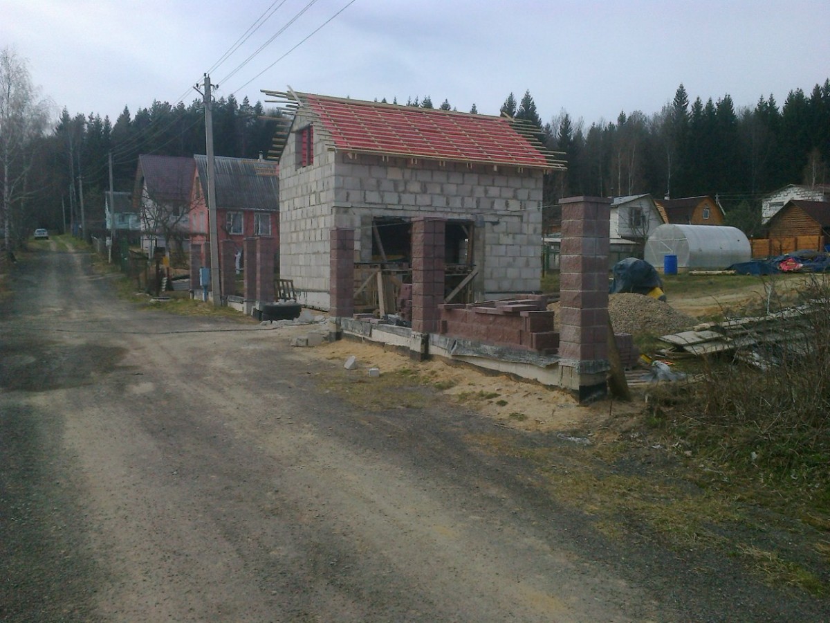

Сообщение ВсехорошоBess » 06 май 2014, 12:26
К слову о том кто что сделал своими руками. Строительство самое не благодарное дело ..... Лично у меня слово крыша, забор, и блоки вызывают хандру которая сравнима с самым ужастным похмельем, но от похмелья ничего не останется и оно пройдет, а слово крыша, забор и блоки превращаються в что-то свое.....
getImage.jpeg все.jpeg (15.89 KiB) 3980 просмотра

Сообщение Yusg » 06 май 2014, 12:54
ВсехорошоBess писал(а):слово крыша, забор, и блоки вызывают хандру которая сравнима с самым ужастным похмельем
- эээээ, не трож святое ...
По стройке ... если по порядку ....
- сделал весь ремонт в своей квартире сам (ламинаты, плитка, подвесные потолки, электрика, сантехника, шпатлевки, краски, дикие камни), сам сделал (кроме распила) шкафы купе и гардеробную, самостоятельная сборка и установка кухни, дверей.
Далее взялся за дачу (сам дом в виде коробки с крышей и окнами - без отделки) купили- полностью переделал весь второй этаж, заменил лестницу деревянную, окна. Затем сделал туалет в доме + умывальник + мойка + бойлер+гидроакумулятор = сантехника с наружней автономной канализацией.
Установили забор с блоков бессер с заполением профлистом. (как на фото выше).
Далее двинулись ниже - в цокольном этаже сделали баню с душевой, закончили осенью отделку "гаража" (тоже в цоколе) - осталось установить мебель и будет комната отдыха (около 20м2) для "банного" комплекса.
Эту весну начали с замены подпорных стен.- старые демонтируем, новые выкладываем из блоков бессер. (фото в теме про гараж) После этого приступим к укладке тротуарной плитки. :crazy_NG:

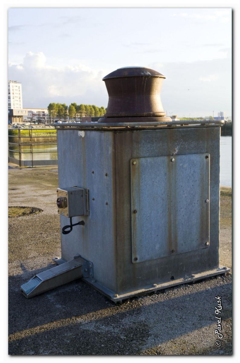

Сообщение Паша » 13 май 2014, 21:34
Властелин колец писал(а):былоесть желание поставить еще доп кнопку-грибок на видном месте для экстренной остановки девайса
Sly писал(а):Через релюху микрик какой - педаль нажал - работает, отпустил - стоп. Или наоборот.
Вот специально в порту сфоткал швартовый механизм:
Выключатель, педалька, рабочая поверхность.
