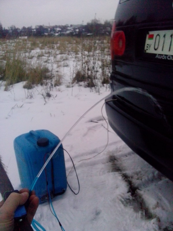

Впредверие зимы (ну ели Это зимой назвать можно). Задумался о мытье машинки в этот период. Летом всё просто в гараже есть бочечка с водичкой можно раз в 2-3 недельки и ополоснуть Шараныча. А вот зимой?? На мойки не езжу принципиально, да и деньги тама надо платить. И тут наткнулся я на вот такую объявку Минимойка . Задумался..... Вспомнил что в гараже канистр разных валом и насос стеклоомывателя какойто Аудюшечный валялся. Купил шланжика 6мм гдето метров 5-6, ну и собрал сие чудо.
Ну не Кёрхер конечно, но поливает трошки. Зимой то что надо. Набрал чуть тепленькой водички, ну и элементарно хотябы сольку с песочком посмывать можно. Вот уже как несколько раз опробовал это дело. Канистры в 20 литров вполне хватает, довольно хорошо помыть машинку. Кстате мыл машину этим чудом в -10 гдето, повернув её бочком к солнышку.

думаю что от 12V эффект немногим лучше чем от мойки ручным керхером типа Изображение

Фотка Ваваныча напомнила детскую биологическую загадку:
"Что тоньше комариного хгениталия?"
отгадка такая - "Струйка, которой он смочится"
