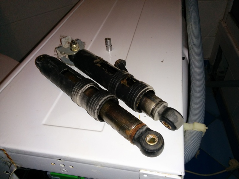

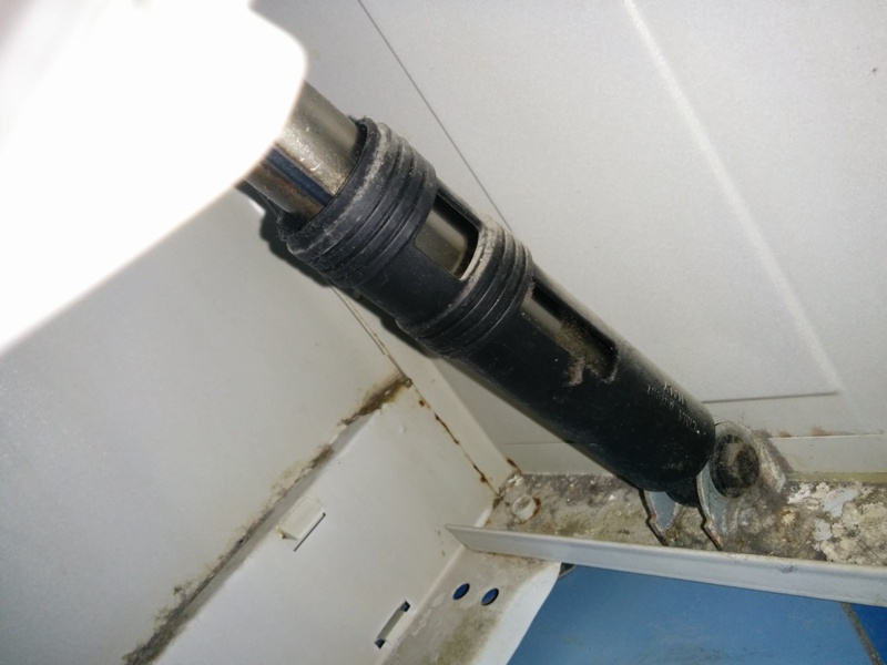

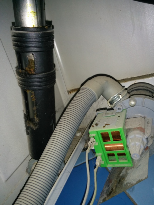

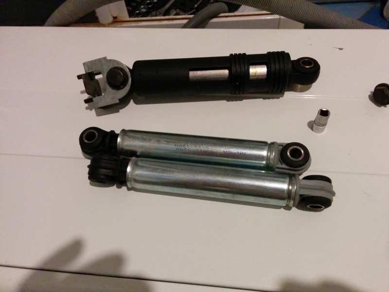

Смотрим на амортизаторы.
На срач внутри машины не обращайте внимания - она пережила несколько переездов и никто никогда не заморачивался уборкой внутри :nea:
Первый
Второй
следы всякой дряни на них (в последствии оказалось, что это остатки внутренних сальников) как бы свидетельствуют...

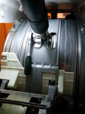

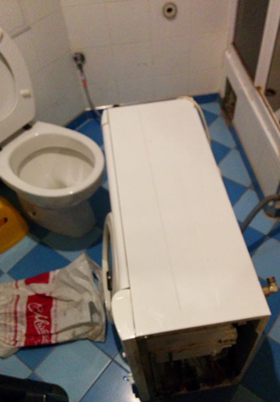

Переводим машину в ремонтное положение "на боку"
(в общем - это не совсем правильно, нужно курочить их в положении "на морде"

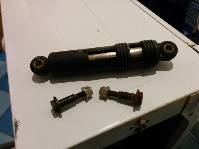

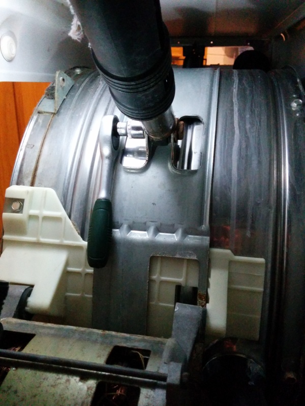

откручиваем

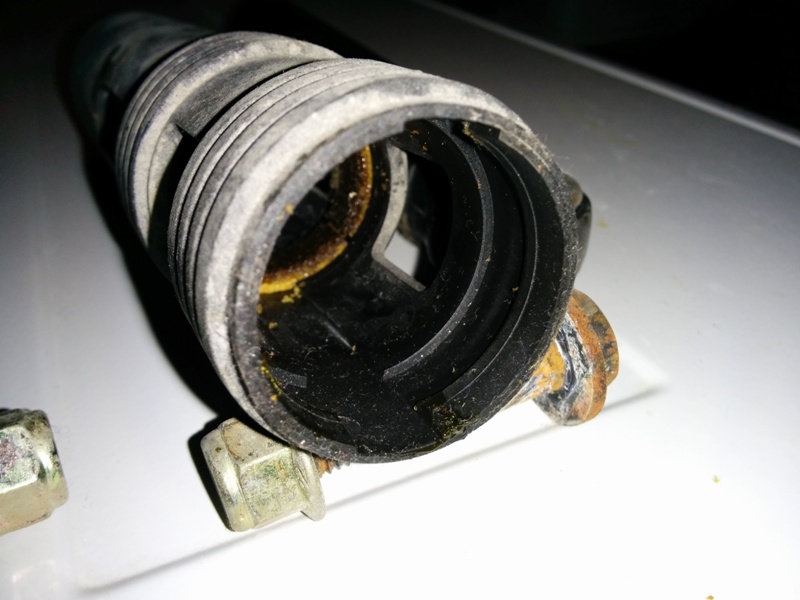

рассматриваем
внутри наружной трубки были сальники (следы внутреннего - видны на фото, желтого цвета). Наружного просто нет.
Легким движением руки амортизатор может быть сжат или разжат.
Снимаем второй. Ситуация аналогичная. Второй снимал с нижним кронштейном, так оказалось чуть проще.

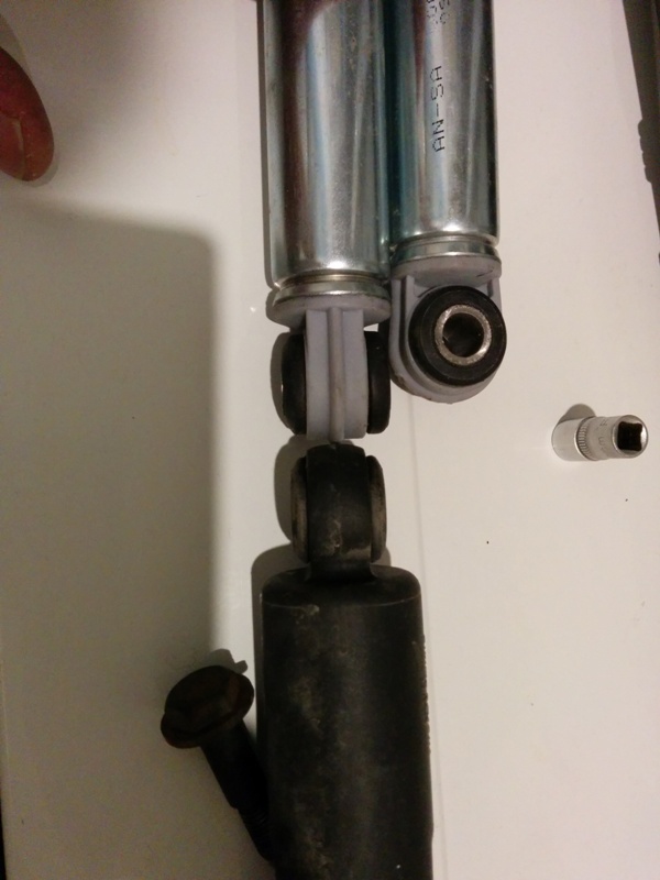

Затеваем поиск новых.
Нашел, на онлайнере. 20 уе.

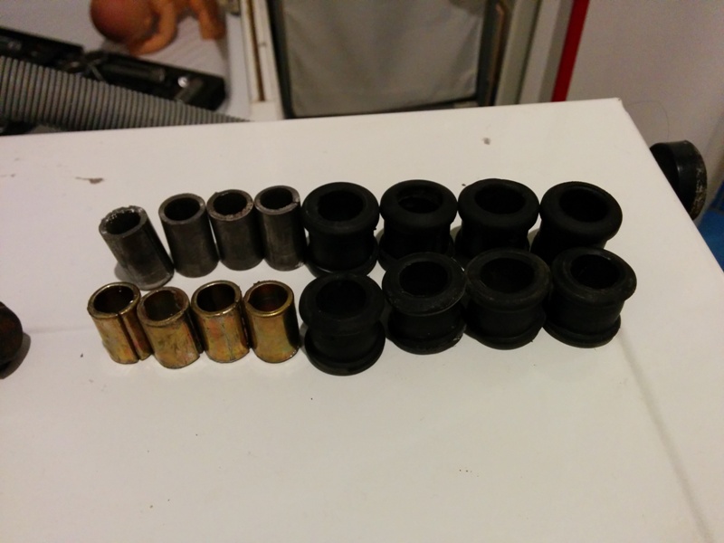

с единственным маааленьким недостатком - посадочный размер несколько шире, чем нужно.
На фото, если присмотреться, это видно, не смотря на тень.
Во время покупки мне это было показано продавцом и объяснен метод правильной замены.

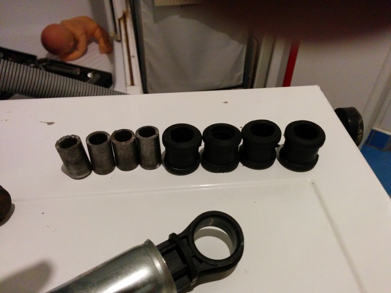

Нужно как бы сайлентблоки перепрессовать :crazy:
На самом деле это не сложно - выталкиваем втулку, потом - вытаскиваем собственно резинку.
И так - четыре раза.
Потом - еще четыре

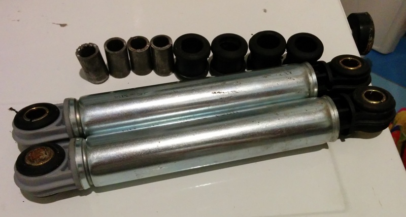

Старые втулки выглядят значительно лучше новых кстати. Новые - просто не обработанный кусок трубы. Старые - с обработанными торцами и покрытием.
Потом - вставляем старые резинки и втулки в новые аммортизаторы
Все, осталось самое простое - собрать все как было.
