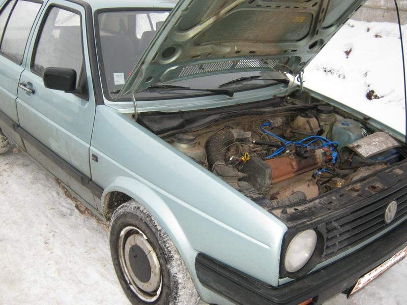

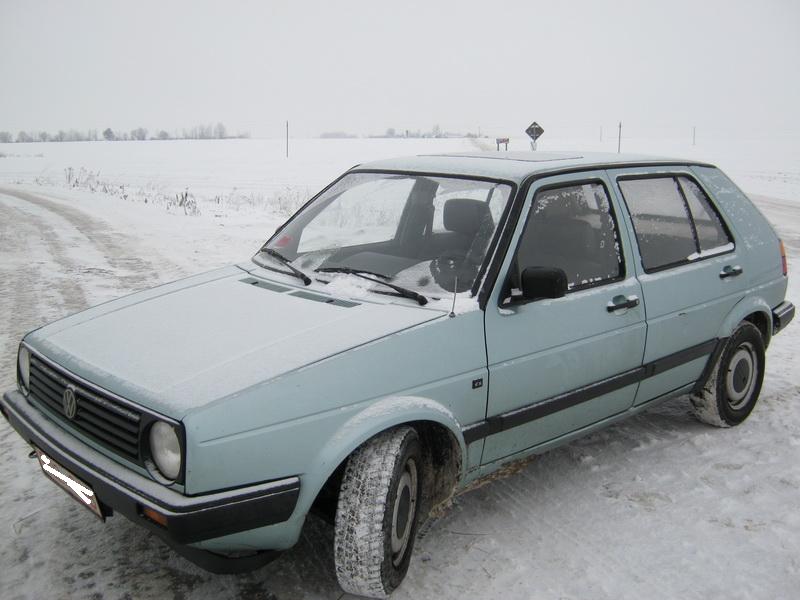

Гольф-2 с двигателем SC
Этот Гольф-II с бензиновым инжекторным двигателем. Надо заметить, что это самая неудачная модификация на фоне карбюраторных или дизельных моделей. Система впрыска «Дигиджет» подбрасывает такие задачки, а ставшего привычным разъема самодиагностики на таких машинах можно и не найти.
А тут ещё владелец машины одинокий пенсионер: старуху свою похоронил, а дети разъехались кто куда. Сын по наследству подарил бате «гольфа», да вот только «гольф» закапризничал: не едет на малых оборотах. На скорости выше 60 едет хорошо, не дергаясь.

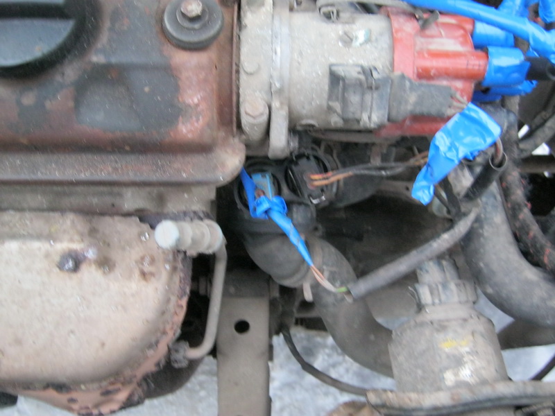

Старик в прошлом водитель советских грузовиков, поменял свечи, катушку, высоковольтные провода, последние даже изолентой зачем-то обмотал, но, положительных результатов так и не добился.

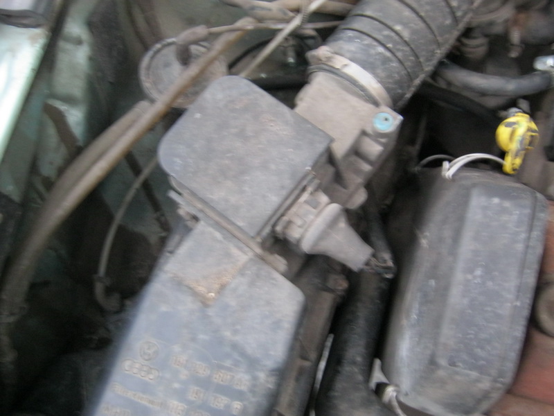

Самое «злачное» место – это старый объемный расходомер LMM с резистором потенциометром и лопатой напорной заслонкой. Отдельные платочки с напылением заводы господина Роберта Боша не выпускают, а всякие методы ремонта, в виде смещения ползунка, не панацея. А натирание графитом рабочей поверхности вообще детский сад. Но к удивлению, расходомер оказался исправным – стрелка омметра ни разу не дернулась при измерении сопротивления между контактами 2 и 4, да и цифры дисплея вольтметра показали стабильные результаты, когда я перемещал напорную заслонку от упора до упора. По инерции, проверил показания температурного датчика между контактами 1 и 4 – порядок!

Может, это «мозговой» температурник хандрит, своим сопротивлением провоцируя работу двигателя на богатой смеси, и поэтому дергается на малых оборотах? К тому же, этот датчик относится к классике жанра диагностики систем впрыска автомобилей. Да и дед зачем-то снимал с него фишку, изоленту намотал: может, он самостаятельно пробовал найти поломку, отключая фишки по очереди? Выниму датчик, да проверю его сопротивление нагревая и охлаждая до разной температуры феном. Мои труды были напрасны, а Гольф непреклонен. Неугадал, hrak – датчик исправный.

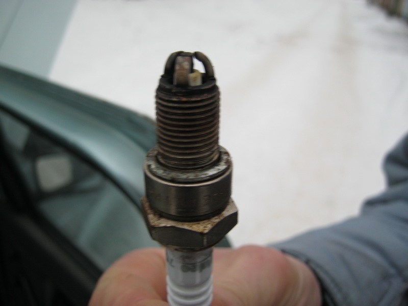

Ну что же, а давайте герр Das Auto посмотрим электроды ваших свечек – они могут если не указать на неисправность, так направить дальнейший поиск. Мой сосед, не глядя на почти семидесятилетний возраст, оказался продвинутым человеком! Свечки то не простые подешевле, а четырехконтактные купил! Ну и? Теряю репутацию – где здесь следы работы двигателя на богатой смеси? Состояние электродов развеяло сомнение по поводу грязных форсунок – да и выхлоп у машины не серого цвета.

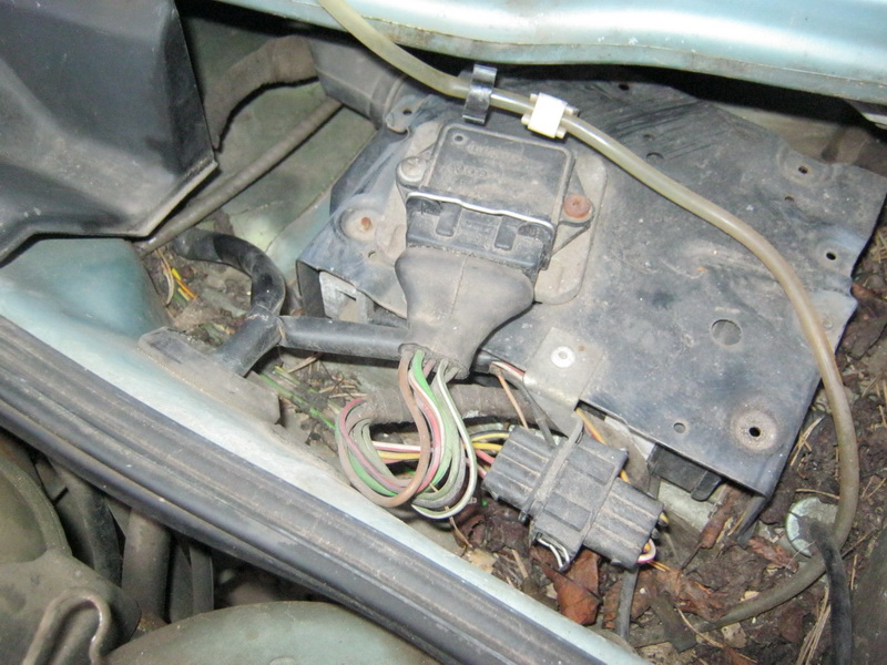

Значит, если это не проблемы смесеобразования, сталбыть проверим зажигание. Датчик в трамплере даже трогать не стал. Холостые у машины, ровные и красивые. А вот посмотреть, куда сигнал оборотов поступает дальше…это нужное дело!
электрика - наука о контактах!
Изначально, Гольф-II разрабатывался в карбюраторном варианте, и о размещении электронных блоков просто не задумывались. Вот и впихнули «мозги» вместе с коммутатором в район подкапотного водостока, куда собирается вся грязь и слякоть. Не исключением стал и соседский «гольф». Разобрал я там все, продул, помыл, проверил да почистил. Но «гольф» сдаваться тоже не собирался. Ну и чоу с тобой прикажешь делать? Эй, именниник, давай сдавайся – я же обещал тебя на ноги поставить.

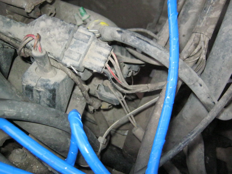

собака зарыта в разъеме форсунок
И «гольф» вдруг послушался меня словно баловливый ребенок. Следующая мысля, следующий шаг – и мотор заработал ровно! Ну что, батя, дай я проеду на машине? Закрываю капот и выжимаю сцепление, включаю первую. Трогаюсь, включаю вторую и медленно еду: толчков в спину нет, «гольф» бодро реагирует на педаль газа. Разгоняюсь дальше, и включаю прямую передачу.
