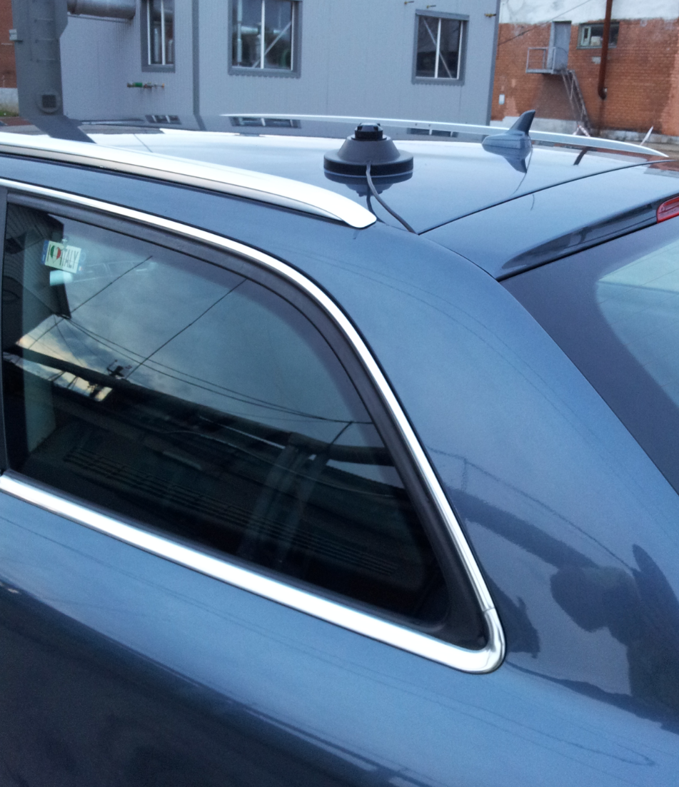

Сообщение Паша » 07 окт 2012, 21:44
Вот как у меня:
