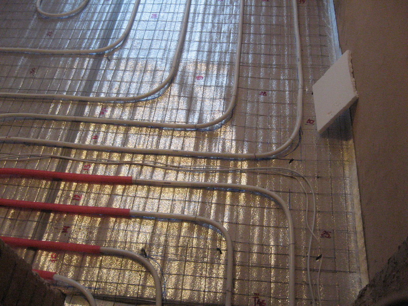

reggie писал(а):..картинка-бутерброд: имеющийся пол - гидроизоляция - теплоизоляция - стяжка - теплый пол - плитка
Позвольте вклиницца... Делал у себя теплый пол, тоже 1-й етаж, правда не на балконе и не електро, а от котла и в комнатах...
ИМХО гидроизоляция на кол не нужна, теплоизоляция в виде пенополистирола - нада, можно взять пенопласт поплотнее, толщиной в 5 см. Чтоб он не играл - специальные пластиковые "грибки" - присобачивал ими пенопласт к полу, кстати пенопласт я ложил на обычный песок слоем около 2 см. Далее стяжка - минимум 3 см, причем я добавлял в раствор специальный т.н. "пластификатор" (на любом стройрынке должен быть - жидкости коричневого цвета в 5 л мне хватило на стяжку в 4 см 30 квадратов), ето для того, чтоб не раскрошилась стяжка от вкл-выкл. Спец подложка под подогрев - фольга вверх. Также для прочности в стяжку можно всунуть металлич. решетку (на водяной обогрев я вставлял под трубы).Не забыть на фольге с уже проложенным обогревом сделать маркером отметки расстояний от стен - и всё енто сфоткать (захочешь через лет пять какую-нить хрень в пол вкрутить - будут вопросы). Заливаем стяжку, ждем до ПОЛНОГО схватывания стяжки (месяц !!!) - потом включаем обогрев несколько раз, потихоньку наращивая моц - до максимума - возможно появяцца трещины в бетоне - и на всё енто уже можно смело ложить плитку и наслаждаться интерьером. Во как! Всё енто делал лично под руководством человека, более 10 лет монтировавшего теплые полы - в итоге четыре года - никаких косяков. сам лично видел, как один горе-скептик пренебрег пластификатором и месяцем ожидания - в результате через несколько вкл-выкл стяжка раскрошилась в песок. Удачи! :rabota1:

Andrejka писал(а):ИМХО гидроизоляция на кол не нужна
Для первого этажа нужна! Если внизу тёплый магазин, то ... Да всё равно нужна, даже растели простую плёнку по всей площади и это уже гидроизоляция...
Добавлено спустя 3 минуты 25 секунд:
Andrejka писал(а): Также для прочности в стяжку можно всунуть металлич. решетку
Если стяжка менее 5 см, то обязательно металлическая сетка, либо её замена на всякого рода ужержатели от разрушения. Я себе когда-то сетку рабицу положил - 10 лет - и всё гуд!
При стяжке более 5 см- арматурная сетка не обязательна...
Добавлено спустя 2 минуты 27 секунд:
Andrejka писал(а):Не забыть на фольге с уже проложенным обогревом сделать маркером отметки расстояний от стен - и всё енто сфоткать (захочешь через лет пять какую-нить хрень в пол вкрутить - будут вопросы).
+ 100%. я хоть и рисовал и зарисовывал, но всё равно при сверлении попал в свою трубу... Первые 10 секунд паники и не мог вспомнить где у меня что перекрывается...

reggie
Сообщений: 758
Темы: 27
Имя: Джексон
Сообщение reggie » 23 авг 2012, 23:53
уложены на пол последовательно: мастика, гидроизоляция (рубероид), пенопласт 5 см 35 плотности на клей, швы задуты монтажной пеной. Места соединений гидроизолятора между собой и стенами дополнительно уплотнены силиконом, перехожу на следующийй уровень.
