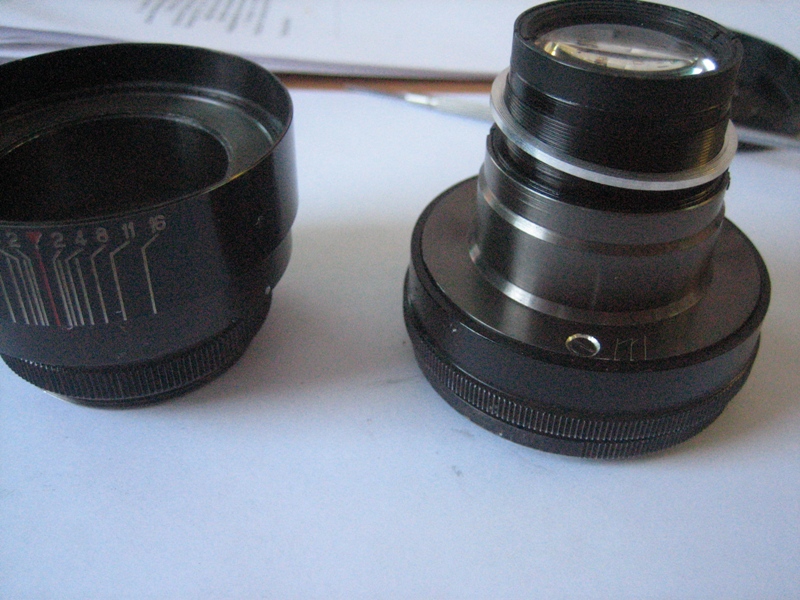

Привет всем. По скольку я тут фотографией немножко увлекся - буду про фото писать.
Перепал мне объектив Гелиос-44-2 - судя по лого - минского завода. Интересный объектив - если на зеркалку его приспособить. Задний фон размывает при открытой диафрагме, все дела.
Но - экземпляр, доставшийся мне, немножко от жизни такой устал - при наведении на фокус внутри ощутимый хруст был слышен, что эстетического удовольствия не доставляло.
Было принято решение разобрать и почистить.
В общем - сложного тут ничего нет - в оптику мы пока не лезем, чистим механическую часть.

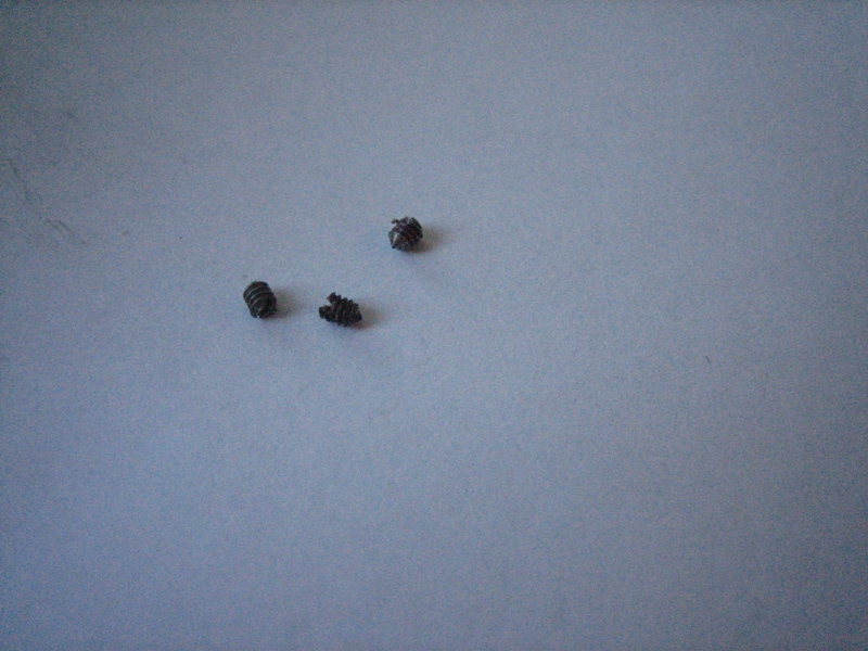

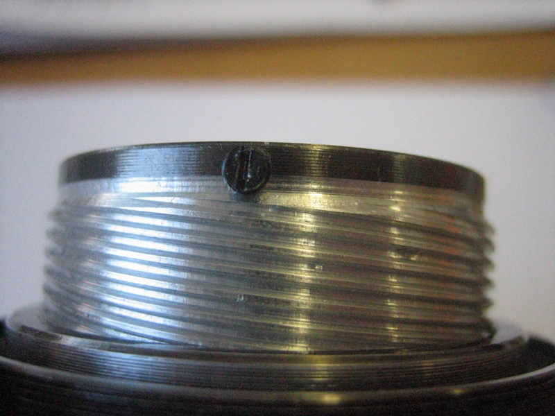

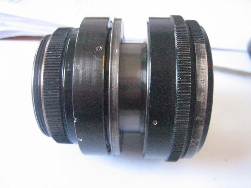

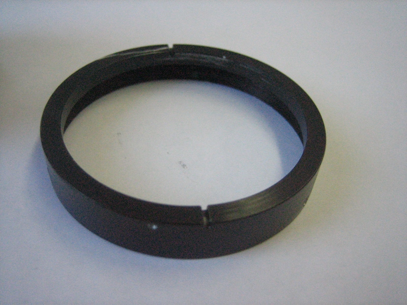

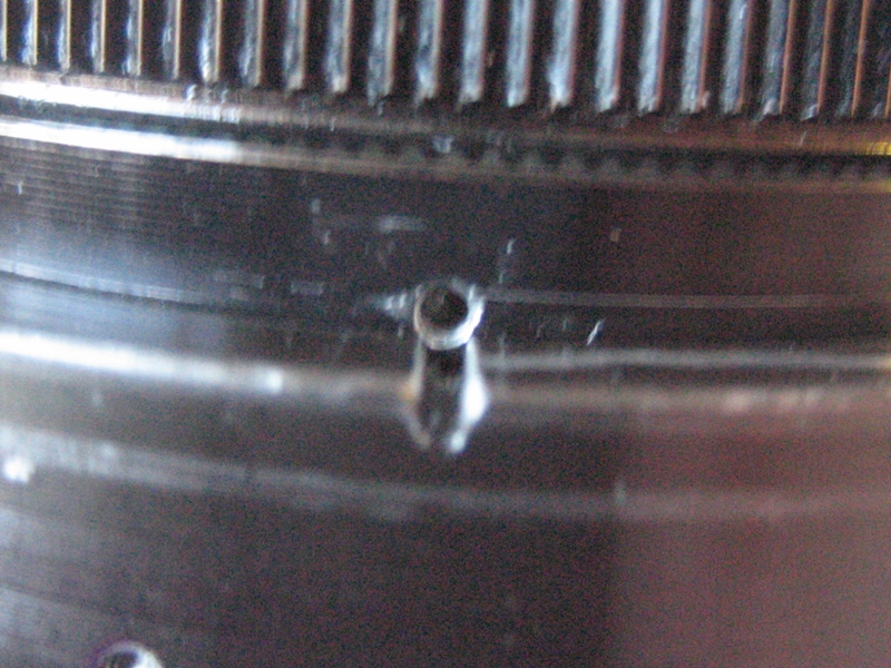

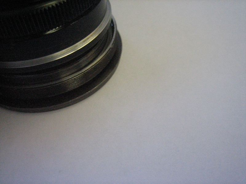

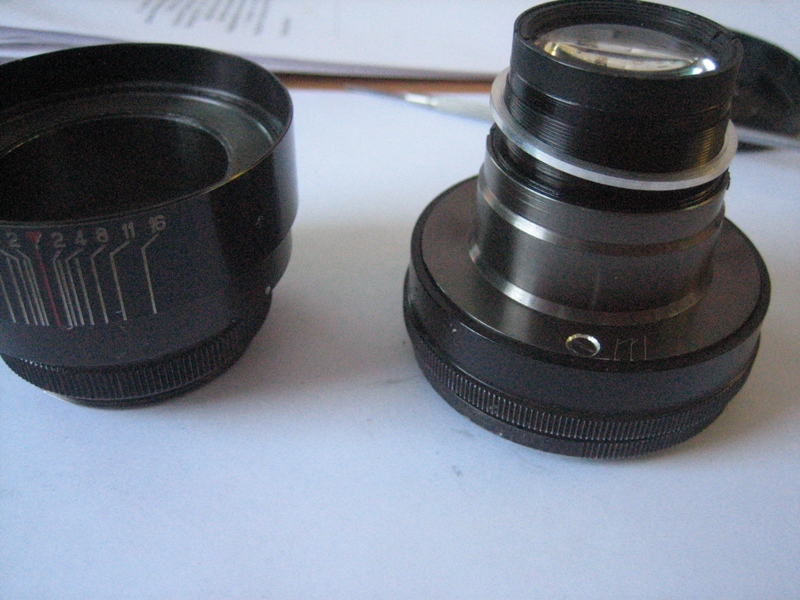

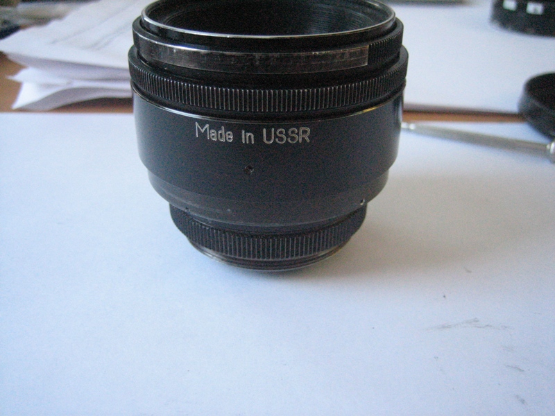

сначала - три винта фокусировочного кольца
Один виден на первом фото, два - на втором. Выкручиваем все. После выкручивания - фокусировочное кольцо просто снимается.

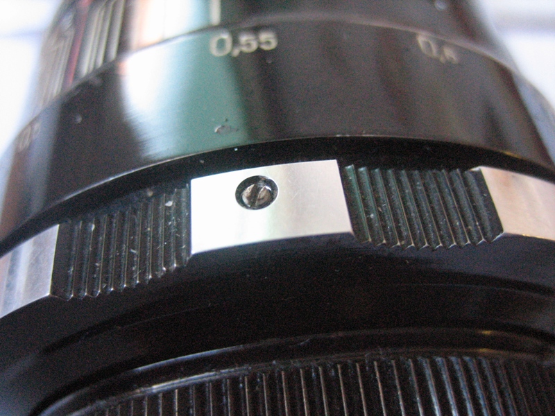

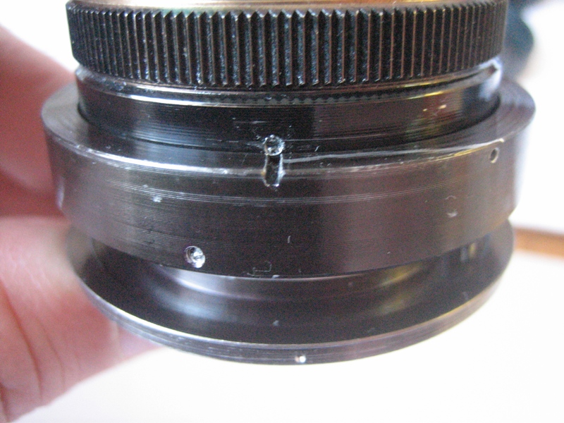

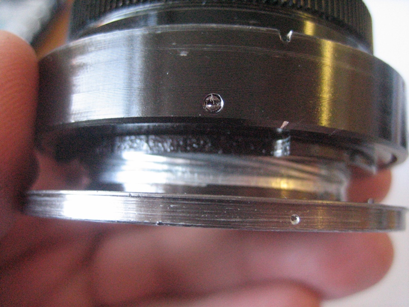

Далее -

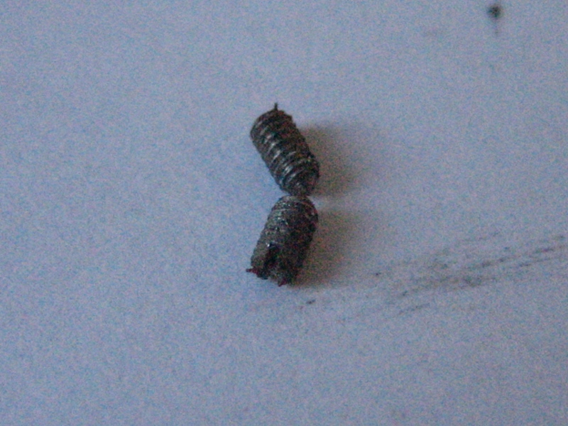

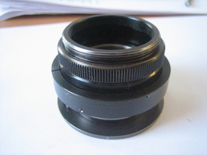

еще три винта -

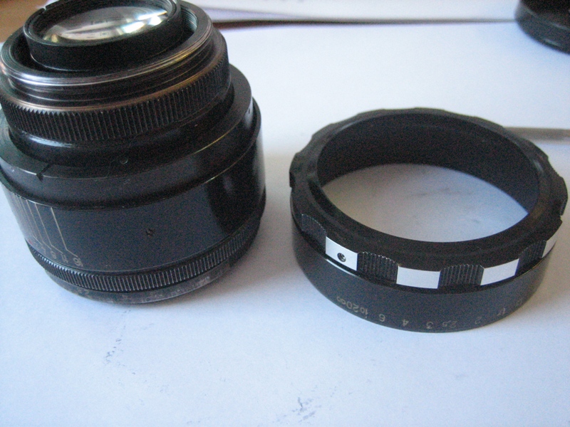

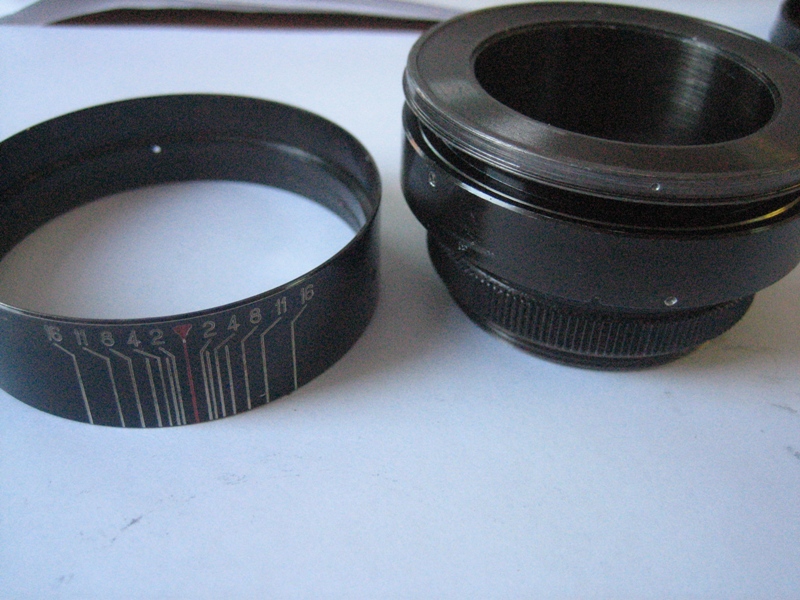

и кольцо, с нанесеным на нем калькулятором глубины резкости тоже могло бы быть снято - но оно вставлено между оптической и механической частью объектива.
Для того, чтобы их разъединить - крутим их в разные стороны. Вот результат - оптика отдельно, механика отдельно.
Снимаем открученное ранее кольцо.
Механическая и оптическая часть без снятого кольца к вашему вниманию
Вот и фокусировочный механизм - именно он при перемещении создает отвратительный хруст.

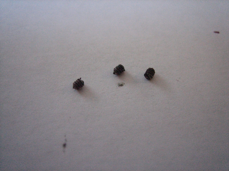

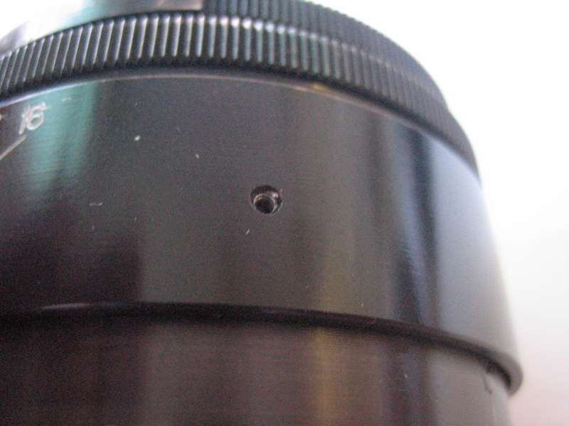

Три очередных винта
и еще один стопорный - чтобы его выкрутить - необходимо совместить прорезь на кольце с его головкой.

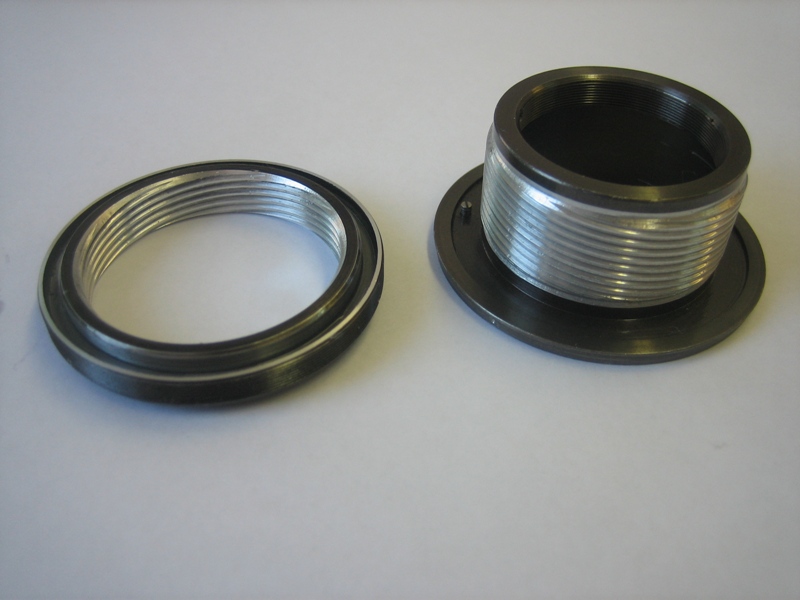

Отворачиваем стопорное кольцо - вообще нужен специальный накидной ключ, но можно вполне обойтись тонкой, но прочной отверткой. Натыкался на инфу, что умельцы отворачивали ЭТО при помощи отвертки и молотка - но это, ИМХО, уже перебор - даже при достаточно низкой стоимости этой оптики.

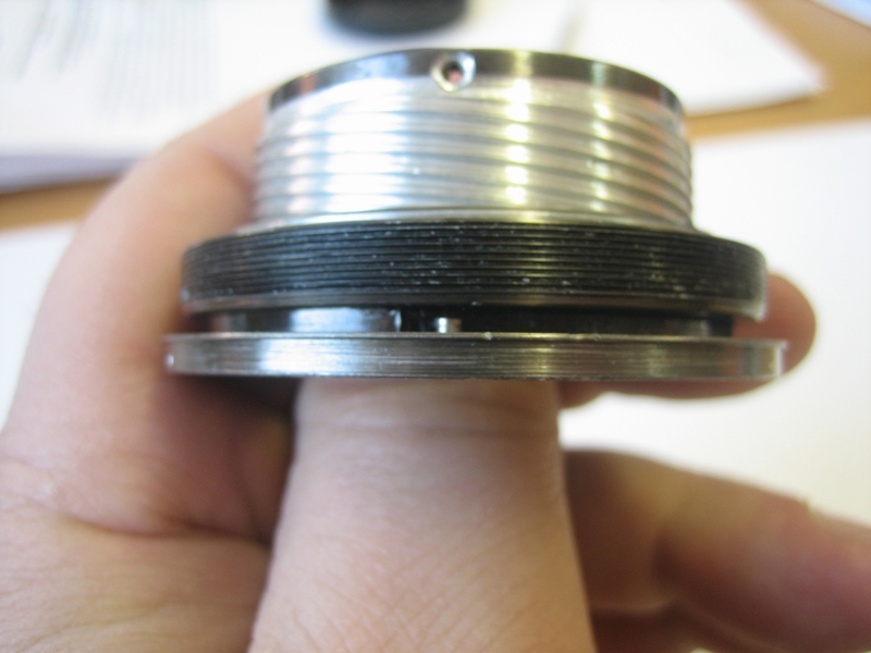

откручено :), разъединяем
тут как бы пытался посадку одной части в другую показать - но вынужден признать, что фото - не очень удачное.

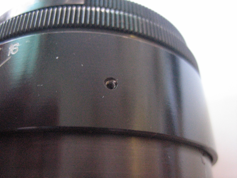

Чтобы снять собственно регулировочную гайку - нужно открутить еще один :wall: ограничительный винт.
Шляпка которого служит направляющей для продольного перемещения одной из частей.

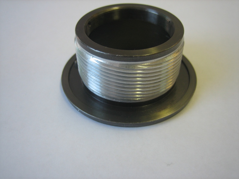

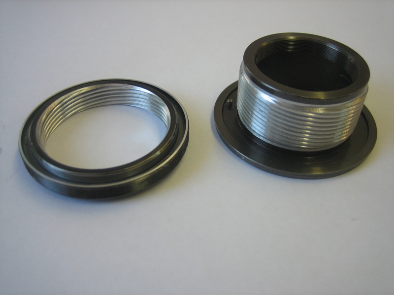

после этого просто развинчиваем оставшиеся части и рассоединяем их.

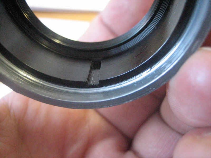

Резьба там многозаходная, при сборке нужно будет сделать так, чтобы ограничитель попал в специальный паз
Чистим резьбу на обоих частях.
Сборка - ессно, в обратном порядке. Для разборки-сборки мне понадобились две часовых отвертки (размер - не скажу, я не часовщик :()
При сборке трущиеся детали смазал обычным автомобильным маслом - синтетикой от Valvoline.
Успехов в ремонте оптики!
