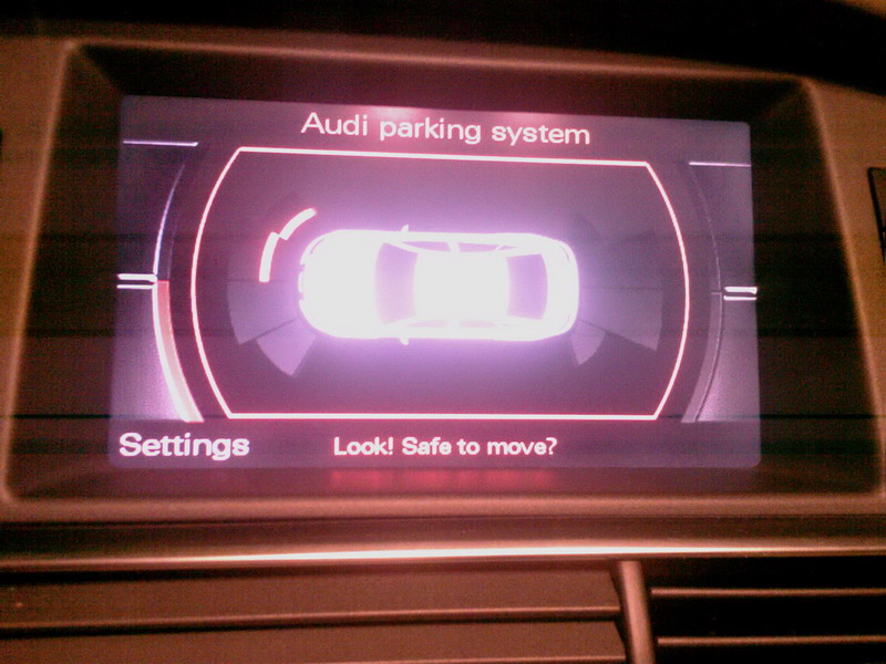

Включение графического парктроника на MMI
Сообщение Паша » 12 ноя 2009, 17:50
Данная методика опробована на А6 C6 и носит информационный характер. Помните, что все действия ведутся на свой страх и риск. :)
Процедура следующая:

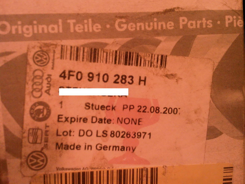

  1. Смотрим номер блока, который установлен на машине. Он располагается в А6 справа за обшивкой в багажнике, которую можно не снимать.
    Номер блока: 4F0 910 283. Особое внимание направляем на буковку в конце! Если у Вас C, E или H, то все в норме (переходим к пункту 3), если А – нужно менять блок на Н.
  2. Покупаем блок (самый современный H) и без каких-либо проблем в течение 1 минуты устанавливаем новый.
  3. Вносим изменения в VAG:
    1) Подключаем VAG;
    2) Выбираем раздел 76 (Park Assists);
    3) Выбираем Coding;
    4) Меняем вторую цифру: 2 (0?xxxxx);
    5) Жмем do it!
  4. Всё!
    Если всё сделали и не работает, то необходимо обновить ПО на ММI.
  5. Enjoy!

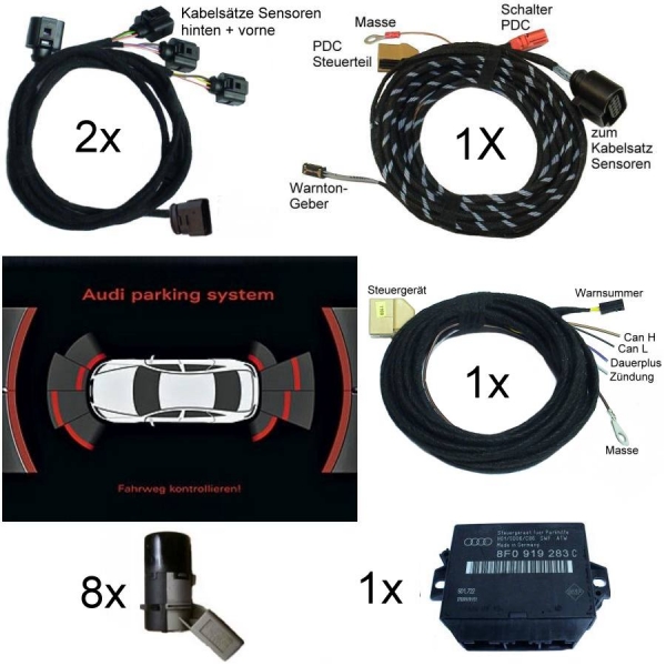

Сориентируйте плиз по сумме расходов, если ставить парктроник с нуля (т.е. его вообще нет): блок, датчики, работа по установке. Система компа MMI-basic.
Сообщение Паша » 21 мар 2010, 12:12
cantcool писал(а):Сориентируйте плиз по сумме расходов, если ставить парктроник с нуля (т.е. его вообще нет): блок, датчики, работа по установке.
Парктроник APS для А6 4F перед и зад (по 4 датчика) со всей проводкой, блоком управления и переключателем для центральной консоли обойдется в 800-900 евро. Есть возможность при заказе окрасить датчики в цвет авто.

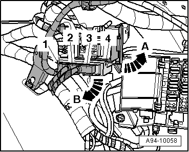

В Аванте блок стоит как показано на рисунке (поз.20):
Для снятия/доступа необходимо открутить направляющую (14), и, соответственно, удалив погрузочный пол багажника (10) и крышку отсека запасного колеса (12).
Потом, отогнув правую обшивку багажника, можно к нему добраться.

Паша писал(а):Номер блока: 4F0 910 283. Особое внимание направляем на буковку в конце! Если у Вас C, E или H, то все в норме (переходим к пункту 3), если А – нужно менять блок на Н.
Читал это у российских одноклубников... Полез смотреть у себя. У меня "В". Во как :))) :oops: Про "В" нет нигде ни слова.
Полазив по маркировке пришёл к выводу:
а- задний обычный
в- зад и перед обычный
с- зад графический
d- зад и перед графический
е- зад графический + камера
h- зад и перед графический + камера
Соответственно а и в с графикой в пролёте. е и h ещё и камеру могут прибомбасить.
