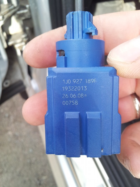

После замены сцепления(2,4 BDW 6МКПП) на панели загорается EPC. При выжатом сцеплении гаснет... Авто заводится и пока без видимых проблем передвигается, но проблема есть и её необходимо решать) Сканер VAG COM пишет следующее: 18132 - Сигнал блокировки стартера Р1724 -007 - короткое замыкание на массу. Может кто сталкивался с подобным и подскажет в каком направлении искать?
EPC (Electronic Power Control)
Сообщение Юра 80 » 29 май 2018, 07:14
В первоисточнике нет.
Но раз после замены сцепления появилась и при нажатии на педаль появляется - может механический косяк? Провод к стартеру как? Красиво?

Посмотрите концевики на педали сцепления, как вариант.

Спасибо, я как раз до этого дошёл) Замена датчика сцепления номер по VAG 1J0 927 189 E решила проблему.
