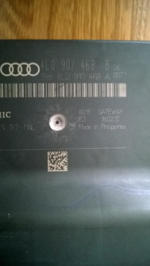

Собственно имеется у меня Gateway 4L0907468C, все что ставилось на А6 С6, но на дорестайлинг. Данный блок является 26пиновым, после рейстайлинга пошли 20пиновые. Возникли мысли поставить MMI 3G. И при поиске в интернете нашел инфу, что на 26пиновый блок может поддерживать 3G, если у него стоит прошивка 0071 или 0080 и такие блоки существуют с данными кодами, но вот самих прошивок sgo я не нашел.
Может у кого есть опыт по подобным процедурам прошивки блоков и даст мне ответ, а может и файл есть вида 4L0907468C__0071.sgo

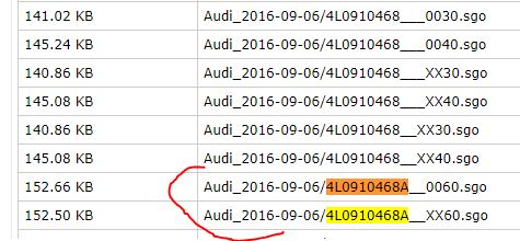

Ты ищешь прошивку по коду "харда" - это неправильно. Файлы прошивок именуются по коду софта - в твоем случае 4L0 910 468A.
В моем марочном диске от 04.2016 нет прошивки выше 0060 на этот блок.
На фото этот блок с прошивкой 0071. Значит существуют такие прошивки. Может в более новых дисках есть. Или наоборот - более старых

PhoeniX, т.е. нужно смотреть 4L0 910 468A __0071 ? если отталкиваться от картинки. У меня просто самого блок 4L0 910 468C, на картинках B

bykot писал(а):Источник цитаты нужно смотреть 4L0 910 468A __0071 ? если отталкиваться от картинки
да, именно так

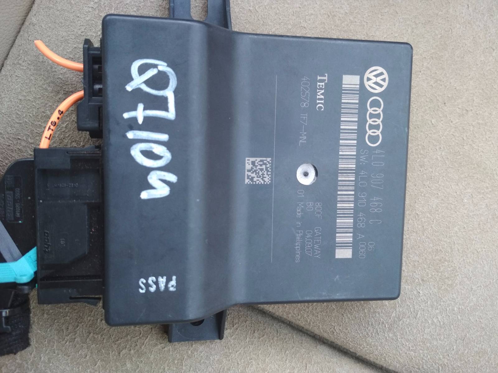

Вот собственно и сам блок, который стоит у меня сейчас

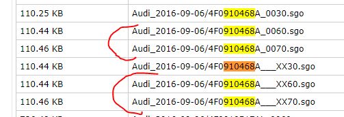

Это с версии сборки 09/2016 FlashDaten
Как-то интересно версии ибо названы ХХ60 и 0060. разный размер. а в чем может быть отличие?

но при этом перестановкой букв были найдены следующие прошивки, но конечно их размер значительно отличается (это гетвэй для А1):

Вот еще нарезка. Но судя по иностранным форумам на 0070 версии не работает 3G
