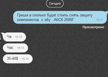

Если он стоит столько лично бы не трахался с этими детальками даже когда их распаять это легче чем два пальца. Защиту компонентов пол нормо часа у офф по моему у племянника могу спросить по точнее. Ну ты же у нас легких путей не ищешь дерзай. :saber: Да и вообще надо ли это, ты что там в ней жить собираешься :hahaha:

bykot писал(а):Источник цитаты спроси пжлст, покуда суть да дело
Спросил.
как добавить MMI f-bus (fbas, видеовход) ?
Сообщение bykot » 11 май 2017, 16:24
DIA, :hi: спасибо! затратно относительно данного блока, но инфа думаю всем полезна!
