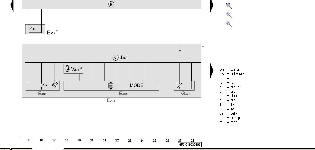

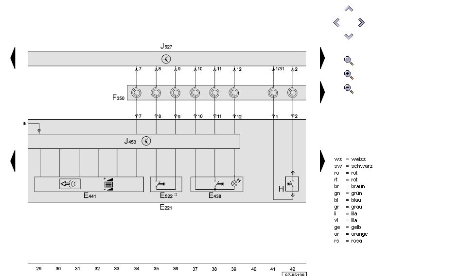

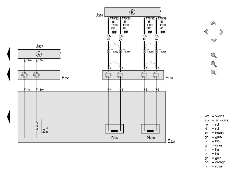

Вы лучше берите пару пузырей и ко мне. Там наглядно и посмотрим.
Отправлено спустя 39 минуты 45 секунды:
Схема авто 2005 год двиг ВМК.
Printing from Tmplt6.pdf
(100.95 KiB) Загружено 462 раз

DIA писал(а):Источник цитаты
Макс писал(а):Источник цитаты К сожалению у меня нет возможности посмотреть электросхемы...
Не не не... это без меня не смогу.
Макс писал(а):Источник цитаты Собираюсь сегодня после работы разбирать рули и смотреть.
Вы лучше берите пару пузырей и ко мне. Там наглядно и посмотрим заодно поговорим за оленя
Макs писал(а):Источник цитаты если ты олень-то ты олень
;) злопамятный все помню.
Огромное спасибо!
По поводу оленя, то если вдруг думаете что это я писал, то это не так. Прошу обратить внимание на мой логин -"Макс", а там писал человек под логином - "Макs".
