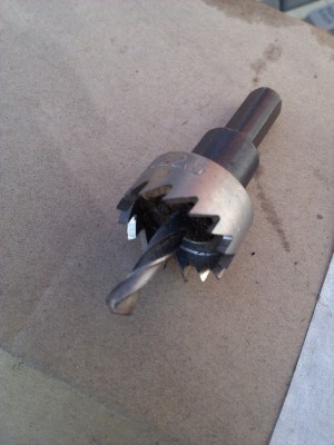

BAZlighter писал(а):Ладно. Ваше мнение я услышал.
Вы меня не поняли самое главное есть ли проводка,а дырки если там есть разметка не проблема фрезу могу дать, по датчикам тормознул забыл сторонние производители делают.

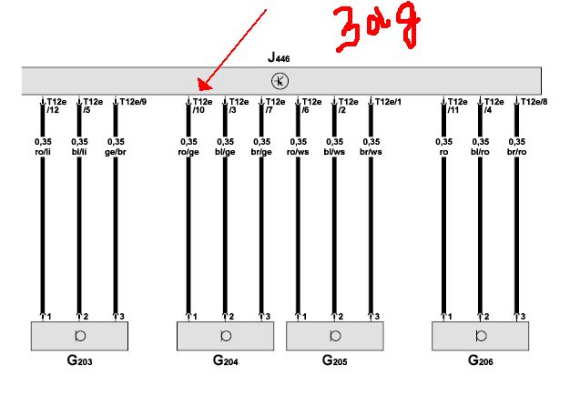

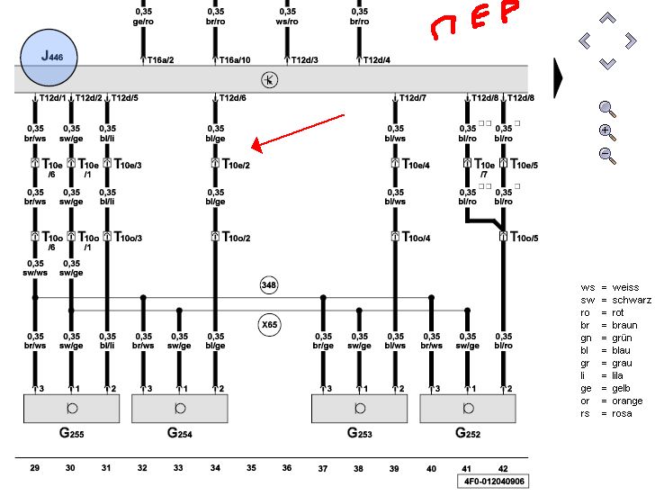

Сообщений: 9332
Сообщение DIA » 22 окт 2015, 16:30
BAZlighter,
Разъемы которые на датчики что перед что зад они скорее всего одинаковы а вот которые на концах шлейфа разные конечным разъемом, передний проходной как бы сказать крепится около левой фары имеет 10 контактный разъем задний имеет разъем 12 контактный разъем и идет прямо на ЭБУ парктроника J446, схему на всякий случай могу кинуть из нее видно разные.

Сообщение BAZlighter » 22 окт 2015, 16:46
Ясно. Спасибо за схемку. Будем думать.
