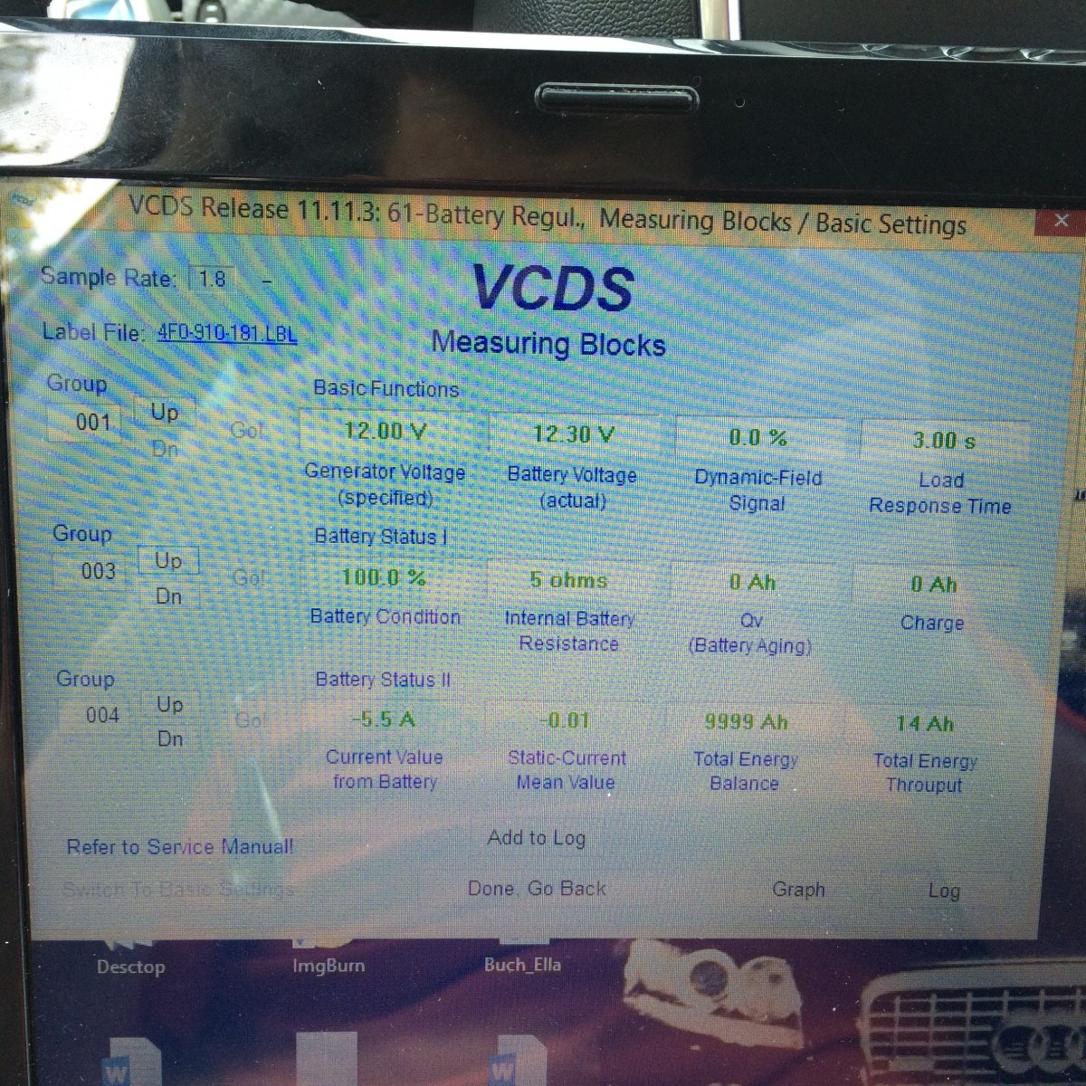

подскажите, через VCDS как правильно произвести замер утечки тока?
В Блоке 61 - и в 004 группе, так?
-5,5A !!!

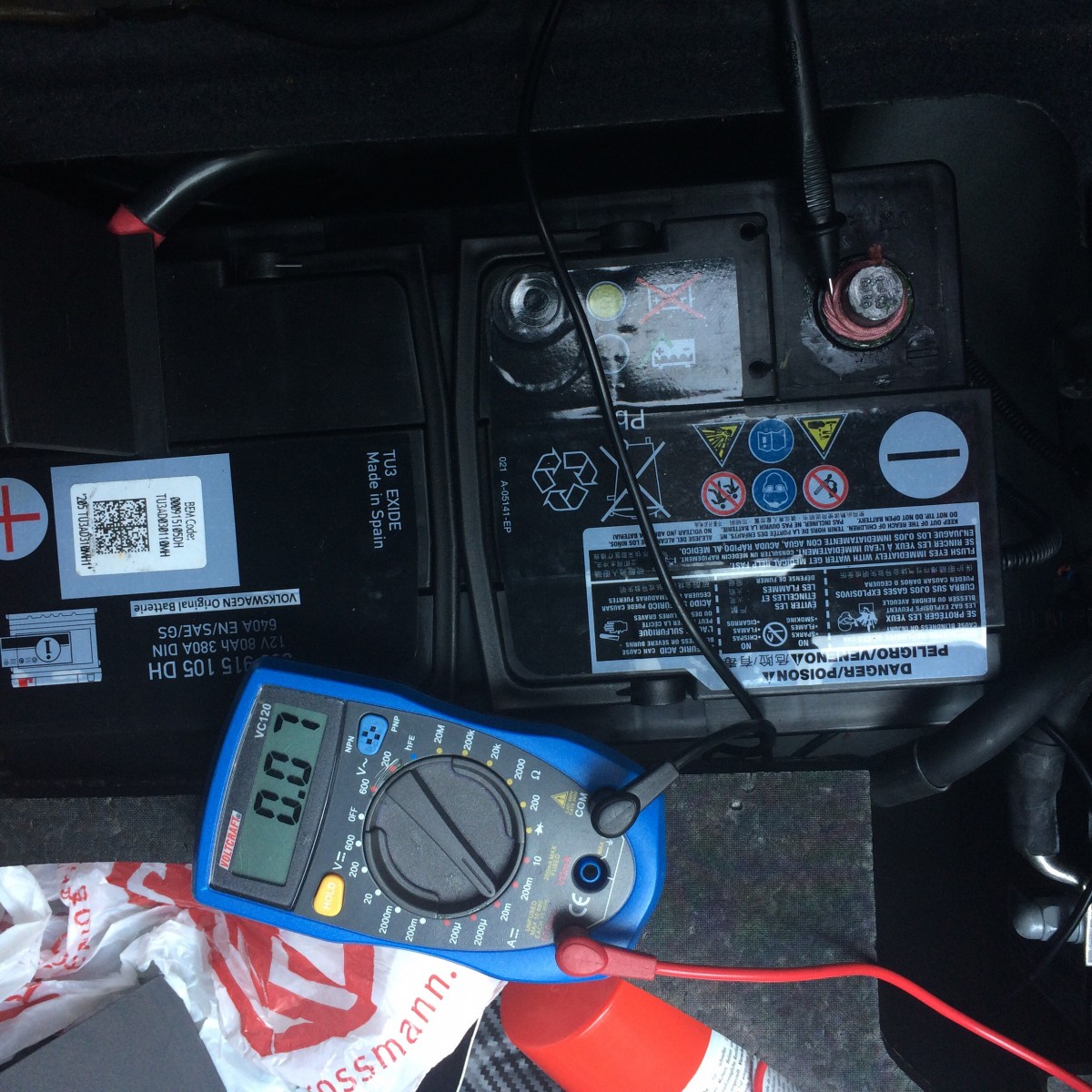

Сообщение bykot » 07 авг 2015, 15:55
kotik_e22, думаю правильнее взять в руки амперметр и выдергивать предохранители:
Поэтому:
1. открываем капот
2. Оставляем водительскую дверь открытой
3. Переводим отверткой замок двери и капота в положение "закрыто"
4. Закрываем авто сигналкой или ключом.
5. через начинаем проводить замеры путем
Замер тока.jpg (11.73 KiB) 20519 просмотра
6. Ток по будет падать по мере засыпания блоков. до 10 минут нужно ожидать. (может и больше нужно ждать до полного засыпания)
7. Можно доставать предохранители и по очереди вставлять, так и узнаешь что не спит.

Ну в общем, я подсоединил мультиметр, как выше описано:
Показывает также как и VCDS 5,5A.
Начал вытаскивать предохранители:
Сначала с Навигатора - итог, амперы начали колебаться но до конца не спали, остановились примерно на 0,26-0,38А.
Потом вытащил предохранитель номер 9 (Digital Tuner), предполагаю радио - так амперы спали на 0,07А.
Вывод:
Выходит, что сосёт АКБ блок радио.
Но почему тогда нет ошибок по радио.
Ну и как мне быть, подскажите?!
