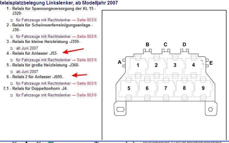

Может есть блок какой нить на стартер? И где его искать?
Сообщений: 9332
Сообщение DIA » 11 фев 2013, 18:39
Sergej2424 писал(а):Может есть блок какой нить на стартер? И где его искать?
Конечно есть, стартером управляет сам эбу двигателя J623 от сигнала выключателя педали сцепления F194 для запуска двигателя на основании сигналов готовности пуска от других блоков замка зажигания итд через два реле которые находятся под ногами.

Сообщение mski » 13 фев 2013, 13:19
DIA, Так проблема в этих реле? тогда это объясняет почему стартер крутит после заводки, но почему машина заводится в первом положении ключа? грубо говоря от педали сцепления

DIA, так там 2 положения, первое загораются лампы всякие ( самодиагностика) и второе на старт при выжатой педали сцепления, так вот у пациента заводка происходит при включении первого положения, без включения лампочек на приборке. там по схемке 2 этих релюшки в последовательном соелинении, возможно ли такое поведение при залипании одной из них? причем такая проблемка, когда машинка постоит мин 30-40, если сразу завести повторно то все нормально заводится. vag ошибок не находит, vas тоже самое- все в норме...

так он то не при чем, тут похожая проблемка вылезла на машинке знакомого, зачем темы плодить если машинка такая же, тока двс BRE?... симптомы ранее ( выше) описал, да и смотрю, в январе этого года такие проблемки не только у нас повыскакивали, русаки тоже в поисках, а конкретного решения нет. Стартер снимали, все щелкает, втягивающее отходит при обрыве напруги на управляющей клеме, реле тоже разрывает без задержек и залипаний. блок? замок?
