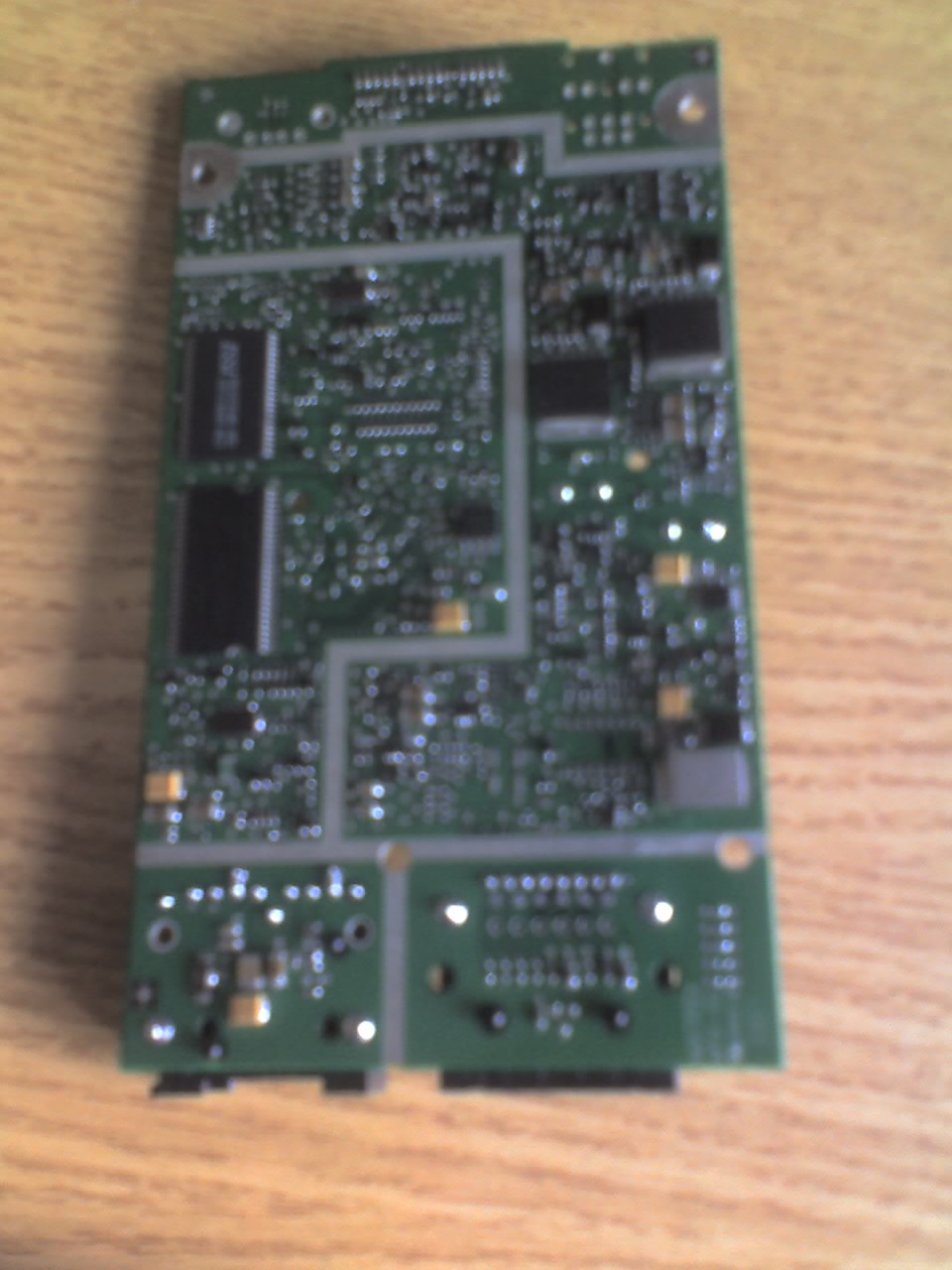

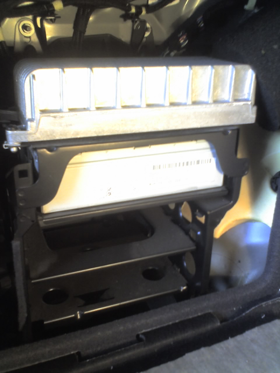

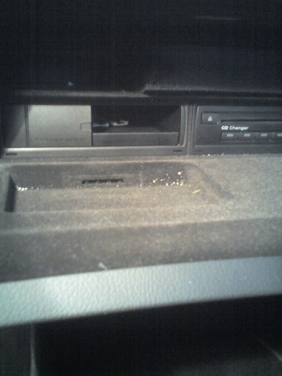

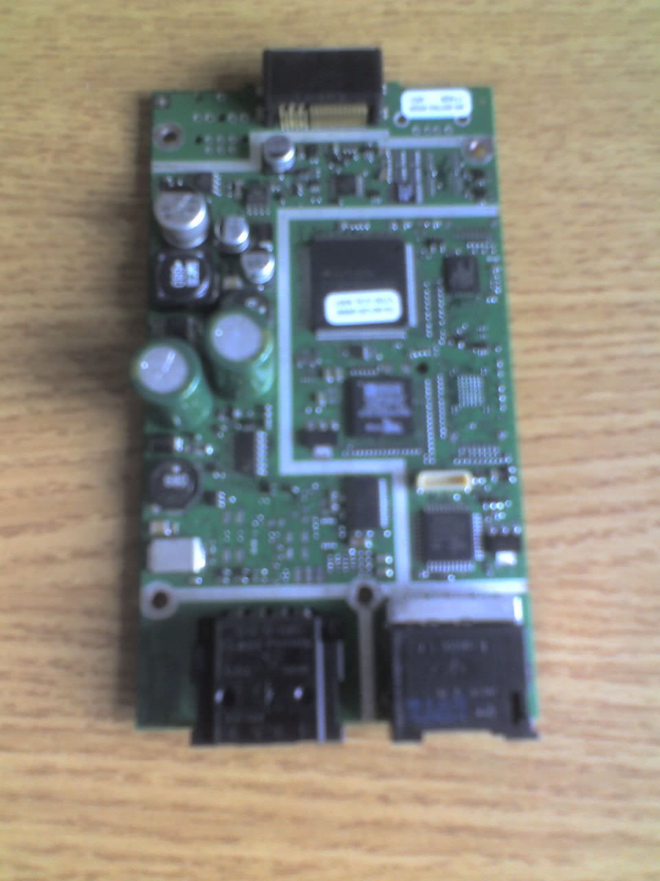

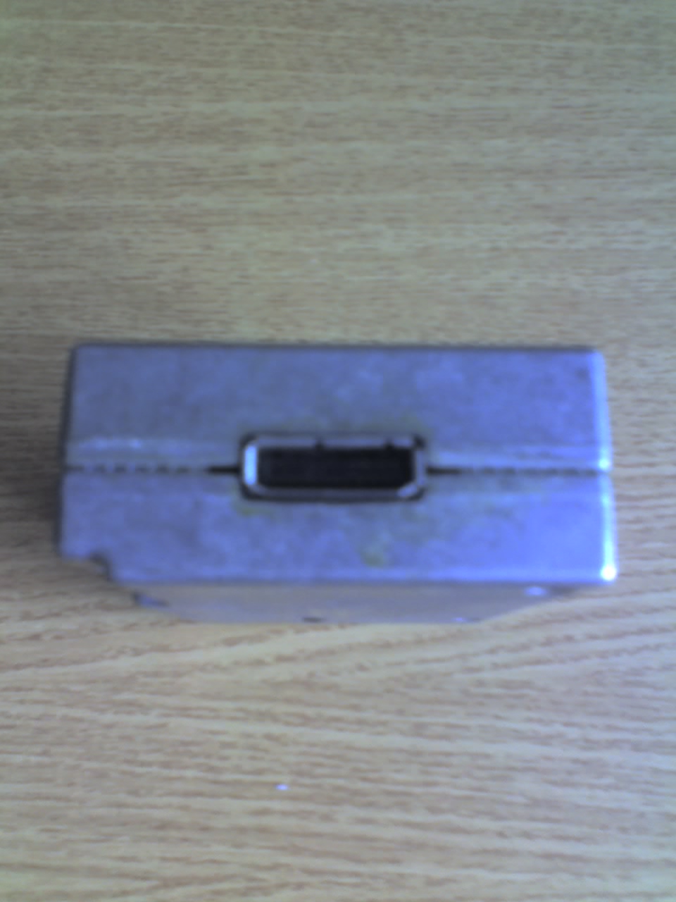

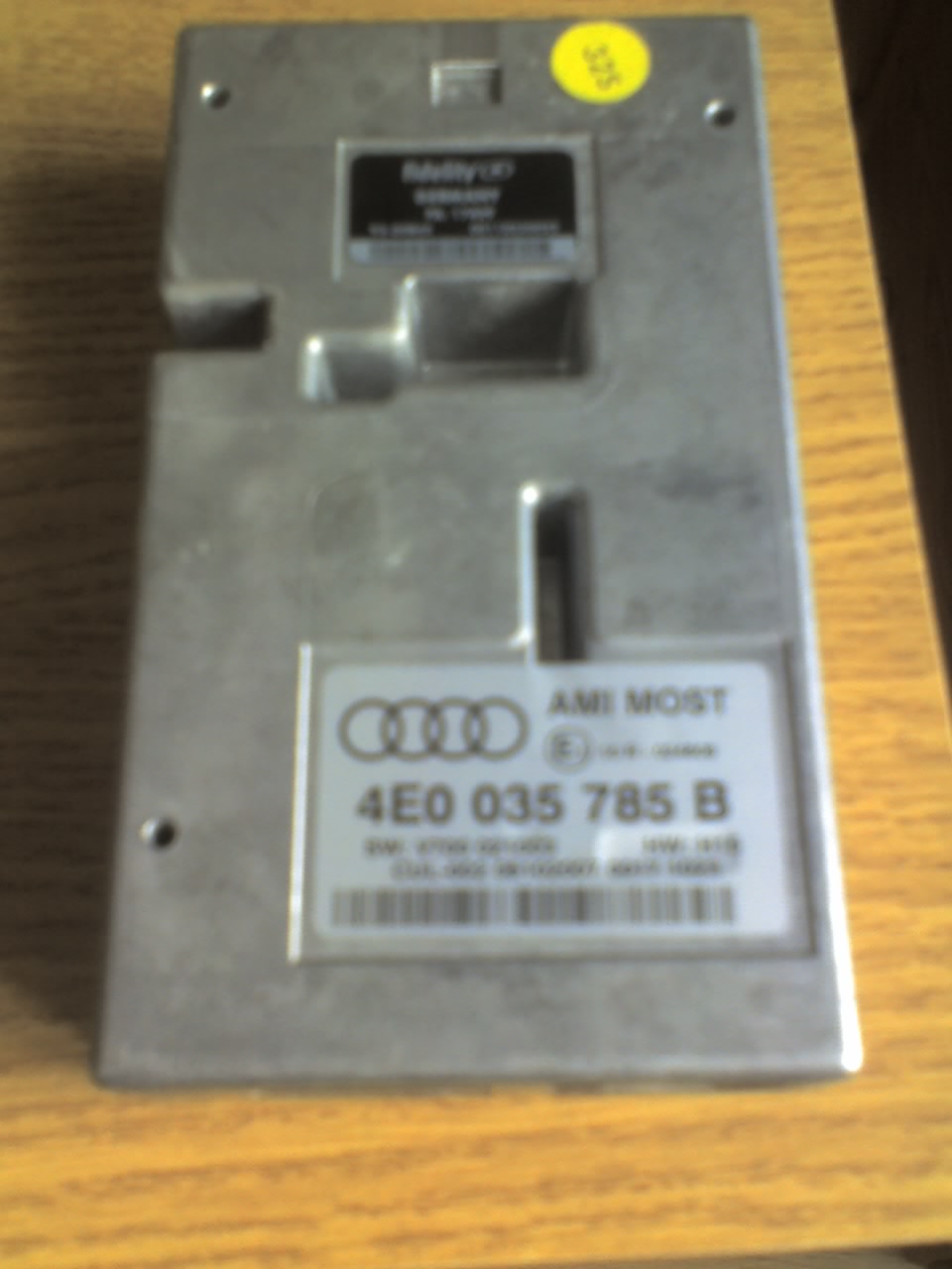

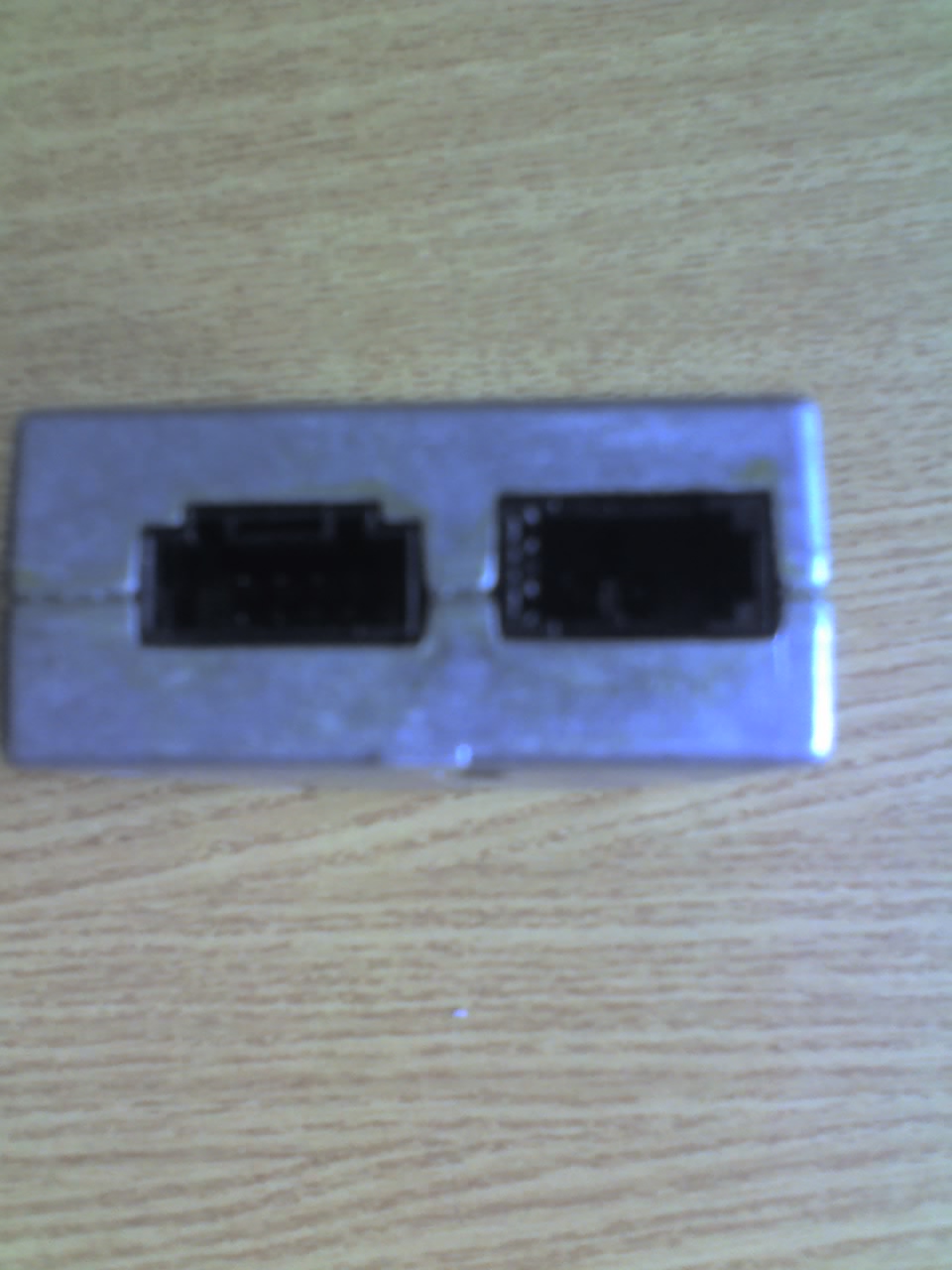

Сообщение Антошка » 30 янв 2013, 16:46
Здравствуйте форумчане!
Сфоткал этот блок радио посмотрите первое фото он ещё стоит рядом с сиди а второе слева в богажнике как видите там только усилитель и пустые ниши ну и следующие фото сам блок целиком и в разборе

Сообщение popov_ » 30 янв 2013, 17:01
в бардачке у тебя стоит AMI, а радио у тебя в багажнике под усилителем
Добавлено спустя 1 минуту 52 секунды:
Антошка писал(а):диагностическую перемычку радио заработало но опять где её купить
или на экзисте или закольцевать световод трубочкой подходящего диаметра
