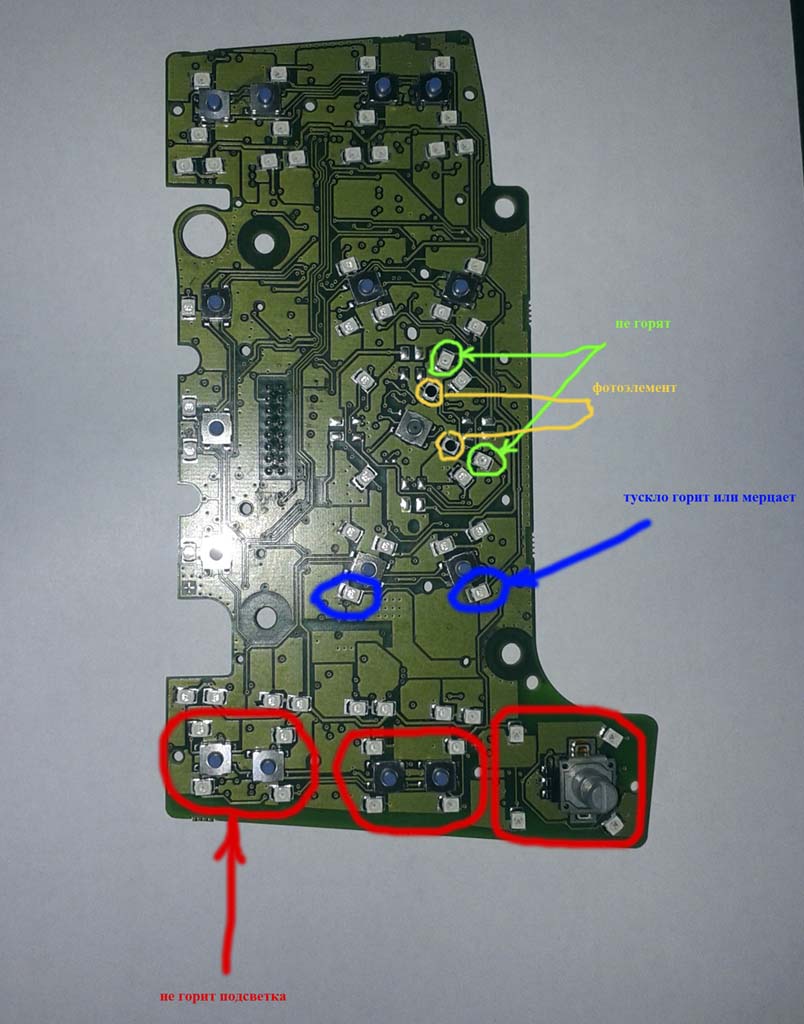

Дело вот в чём...пролил я как то колу на панель управления mmi. Ну пару кнопочек начали немного залипать...Но потом "крутёлка" стала работать через раз на повороты(не гортает список). Вообщем разобрал я тоннель, снял панель, разобрал её и добрался до платы. Почистил плату, подключил-ни фига!!!Работает точно также как и работала(вернее не работала). А не подсвечивались ещё кнопочки справа там где радио тв и т.д.(именно подсветка а не активности данной меню). Вообщем плата...Был удивлён. Эта крутёлка как я понял работает на фотоэлементах. стоят диодики а на крутёлочке есть 2 лапки типа зеркальца,который при повороте крутёлки меняют свой угол. и потом отражают свет с диода на плате на фотоэлемент или не отражает в зависимости от поворота как то так...(Если я не прав то прошу знающих людей меня поправить). Суть проблемы как я полагаю в том, что эти СРАН*Е ДИОДЫ НЕ ГОРЯТ!!!!которые должны светить на зеркальцы... В чём может быть проблема? И вообще какоа вероятность того что специалист может сделать так чтоб они загорелись!!!!(Возможно они и вообще не загораются а передают какой нить инфрокрасный сигнал).

laz1988 писал(а):И вообще какоа вероятность того что специалист может сделать так чтоб они загорелись!!!!(Возможно они и вообще не загораются а передают какой нить инфрокрасный сигнал).
Это зависит от квалификации специалиста, эта крутелочка называется по моему энкондер там наверняк стоят инфрокрасные их на жданах разных есть, я немного в другой области специалист в электронике могу и ошибится, другой вопрос с которого я бы начал это диагностика панели упр дигностическим прибором любым вагком васьком, диагностика показывает какая клавиша залипает итд для того что бы двигатся в нужном направлении, такие ошибки мне встречались но у меня кончалось промывкой прочисткой.

Там может быть что угодно и микроконтролер и все что хочешь, так просто без приборов и навыков делать нечего, а вообще лично бы начал двигатся как имеющий представление небольшое в электронике вот с этого.
laz1988 писал(а):А не подсвечивались ещё кнопочки справа там где радио тв и т.д.(именно подсветка а не активности данной меню)
После прочистки они заработали, просто может питание отвалилось на плате затрагивающее эти функции, узлы.(дорожка пистон итд плата многослойная, попытатся пропаять)

Если залили Колой, да ещё и не сразу стали мыть, поездили, то смотрите контактные площадки на плате, отгнивают на ура, химия редкая :hahaha:
Плата многослойная, поэтому шансы оживить невелики. Подойдет практически любая от ММИ 2G. Одна такая мёртвая от Q7 уже лежит.

Короч если кому интерестно...Починил я свою плату...Вернее не я а человек разбирающийся во всех этих чипиках и микросхемках... Не знаю что он там сделал конкретно но в целом сказал что отсырели контакты на всякие элементы в ноль. пару проводок прокинул... И диодики мне поменял...Вообщем всё теперь работает...Причём за очень скромную плату)) Отделался лёгким испугом...Всем спасибо за помощь и советы.
