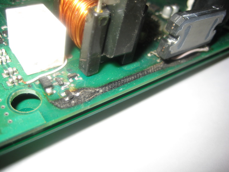

LogitechFX
Сообщений: 32
Зарегистрирован: 13 мар 2012, 00:30
Авто: Audi 80 B4 NG 2,3
Откуда: Минск Беларусь
Сообщение LogitechFX » 13 мар 2012, 22:26
rekfild, Может у тебя такая же тема, как совсем недавно писал Kikos.
Вода через стоп льет на усилитель.
Ремонт электрики VW Audi

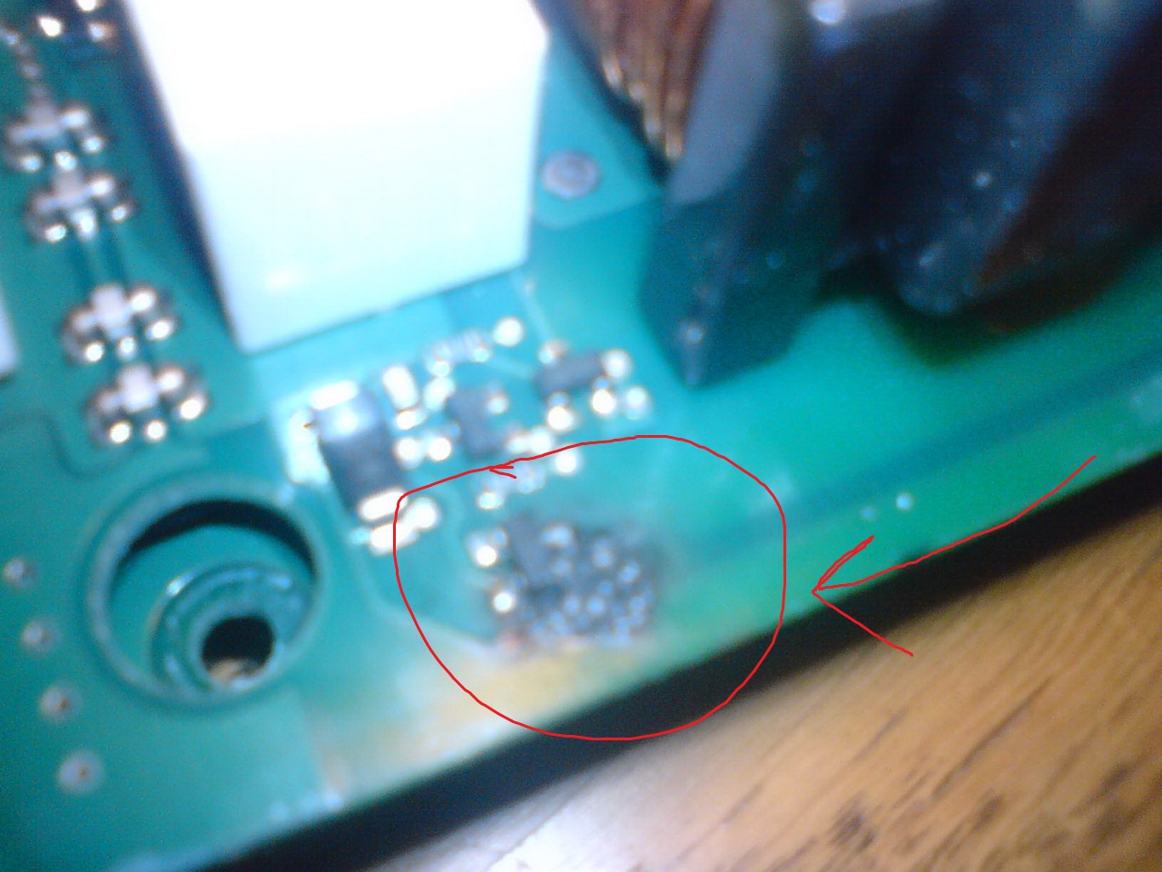

rekfild
Сообщений: 63
Зарегистрирован: 14 июн 2011, 15:20
Авто: A6 C6 2.0TDI Avant
Сообщение rekfild » 15 мар 2012, 18:14
Вот где згрело
Kikos
Сообщений: 1046
Сообщение Kikos » 15 мар 2012, 20:41
Узнаю усилитель DSP :)
В принципе это скорее всего поправимо. Было и хуже.

Сообщение LogitechFX » 15 мар 2012, 21:51
Kikos, Это типо прогорает в одном и том же месте ?
