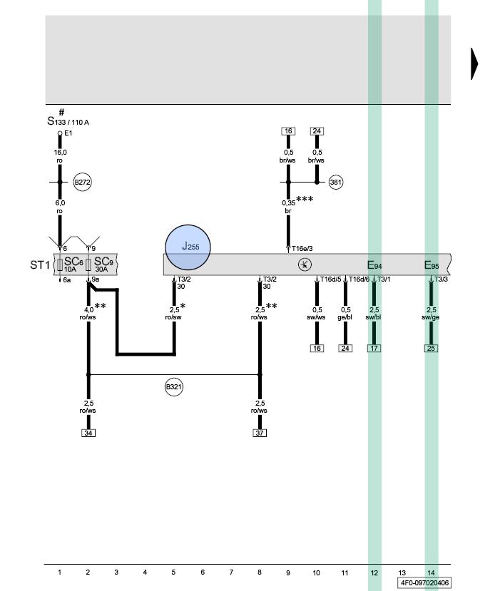

Парни привет! Подскажите пожалуйста где стоит предохранитель на обогрев передних сидений и какой, мож у кого схемка есть, а то обогрев что то перестал работать!?

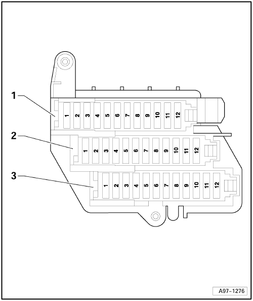

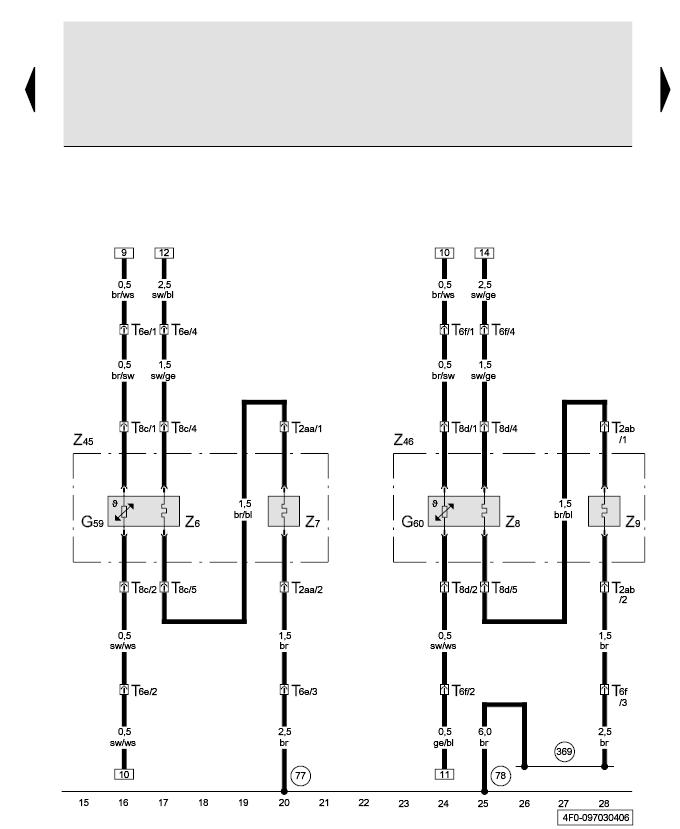

не знаю...не особый спец...полистал...у меня сложилось впечатление, что обогрев идет с блока климы J255 - Climatronic control unit ...а у него предохран гдет перед передним пассажиром SC9 - Fuse 9 on fuse holder 30A ...но, если всё остальное в климе пашет нормально, то тада и не знаю :unknown: ...вопсчем вот что нарыл...если немного не то, пардон...еще раз подчеркну, не профи :pardon:

Всё верно, пред на климатроник в верхнем ряду 9-й. Если целый, отключить разъем на блоке, прозвонить цепь нагревателя. Если цела, значит проблем в климе.
