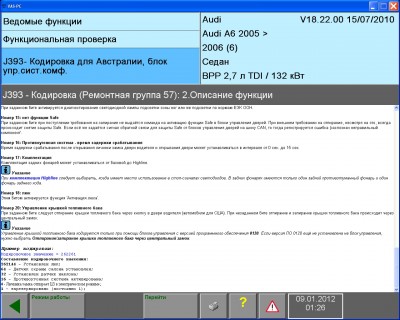

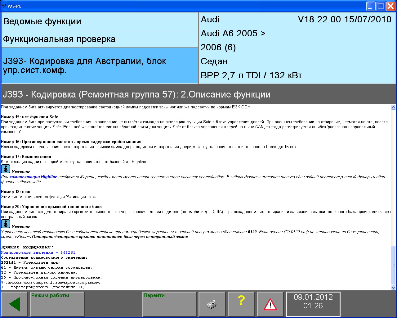

можно ли как то прошить блок комфорта под пакет доп.освещения,если изначально по заводу шел пакет без доп.освещения QQ0 ???

Сообщение Властелин колец » 09 янв 2012, 01:32

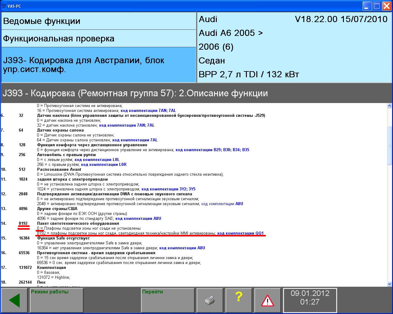

blood85 писал(а):можно ли как то прошить блок комфорта под пакет доп.освещения,если изначально по заводу шел пакет без доп.освещения QQ0 ???
можно... к имеющейся кодировке прибавить 8192 (код комплектации QQ1)
т.к. я только купил шнур,то может подробнее опишите что и как...заранее спасибо
Сообщение Властелин колец » 09 янв 2012, 01:51

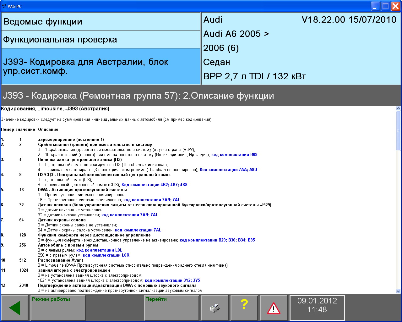

blood85, кодировка составляется изходя из комплектации твоего авто... тебе необходимо считать через самодиагностику (Вася) твою кодировку, добавить к ней сумму 8192 и ввести полученную кодировку в блок....
пример составления кодировки см. ниже

Сообщение blood85 » 09 янв 2012, 12:16
ничего не получается..захожу в 46 блок--->кодирование --->моя кодировка 0000133...добавляю 8192 и и выдает кодирование в не диапазона...что я не так делаю?

blood85 писал(а):ничего не получается..захожу в 46 блок--->кодирование --->моя кодировка 0000133...добавляю 8192 и и выдает кодирование в не диапазона...что я не так делаю?
Т.е. должно получиться 8192133 ? Ну и что даст эта кодировка для авто? Я думаю, что если с завода машина шла без доп.освещения, то его там просто нет: нужно проводку и диоды самому устанавливать... Или я не прав?

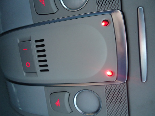

я как раз дооснащением и занимаюсь на данный момент,вот поэтому меня и интересует программно включить доп.освещение
пока что только поставил диоды в плафон...куплена подсветка в зеркала и заказывается подсветка подлокотников в дверях

если вы про то что на фото,то где то 20евро мне обошлось ..диоды+крышка

ну я делал как вы скидывали пример к 133 добавлял 8192 ..или все таки я болван?может вы тогда сложите как надо)

Сообщение Властелин колец » 10 янв 2012, 16:31
blood85 писал(а):...или все таки я болван?...
зачем так сразу...
blood85 писал(а):...моя кодировка 0000133...
Изходя из Васиных ''показаний"(сам я не кодировал) и имеющейся кодировки, необходимо 133+8192=8325 и вводить 0008325... пробуй.

складывал так ,выкидывала ошибку..попробую вечером еще
Добавлено спустя 8 часов 3 минуты 6 секунд:

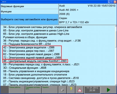

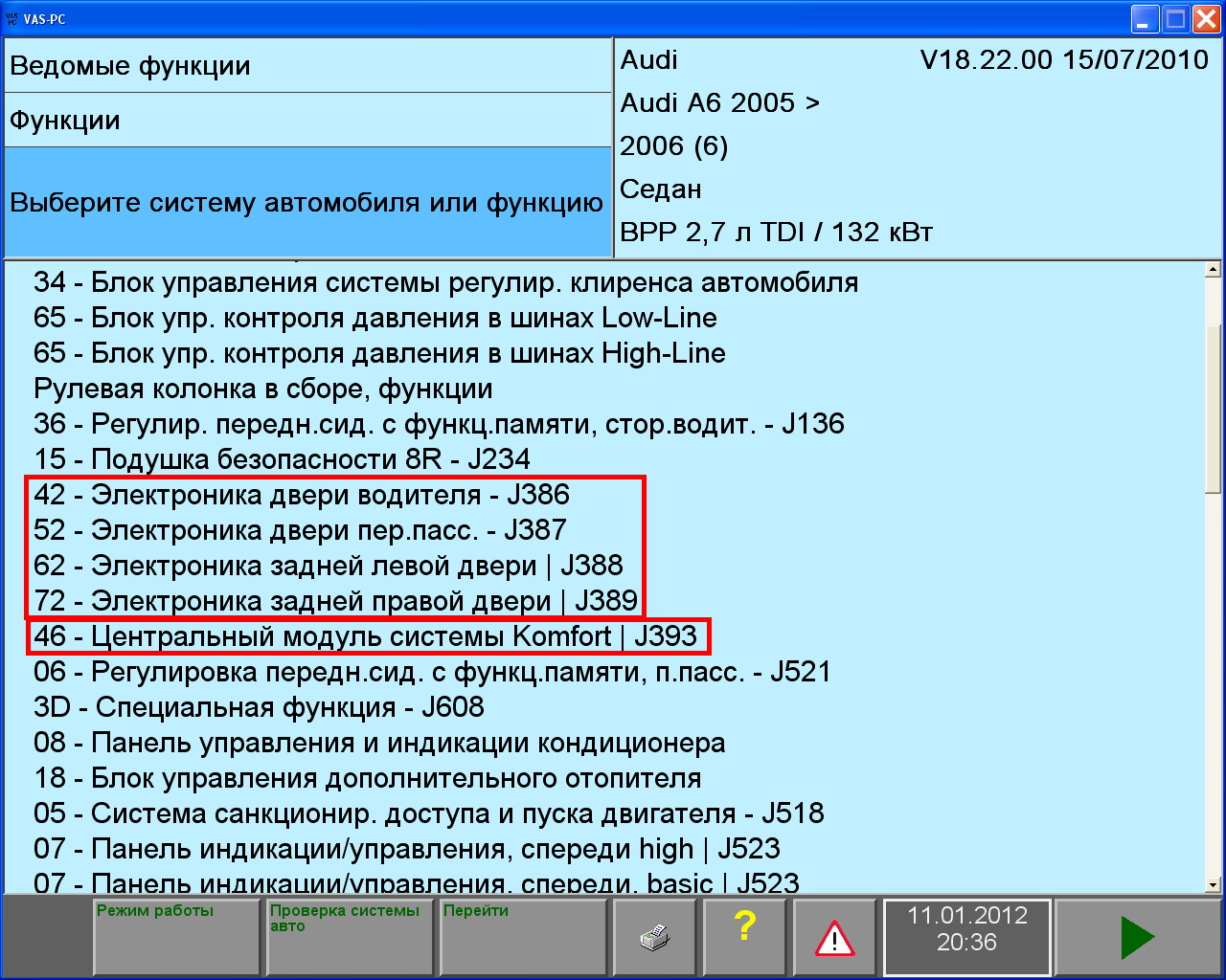

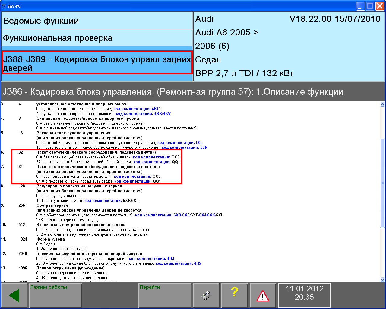

Властелин колец, может все таки не в том блоке кодирую?на рос.клубе проскользнуло сообщение про 52 блок
Сообщение Властелин колец » 11 янв 2012, 01:42
blood85, ты спрашивал:
blood85 писал(а):...можно ли как то прошить блок комфорта ...???
я тебе ответил по блоку комфорта - 46 Центральный модуль системы Komfort J393
blood85 писал(а):...на рос.клубе проскользнуло сообщение про 52 блок
завтра гляну по 52... что-то мне подсказывает, что это не последний блок, который нужно будет прошить...
Сообщение Властелин колец » 11 янв 2012, 20:43
так и получается

Сообщение blood85 » 11 янв 2012, 23:21
Властелин колец писал(а):так и получается
завтра буду пробывать..а может быть такое что мой блок комфорта вообще не поддерживает доп.освещение???
