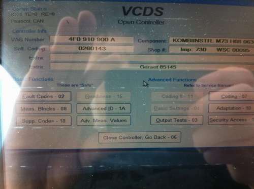

Выкладываю фото экрана компа, с описанием, что пробовал делать:
1) Подключился
1-подклячение к VAG

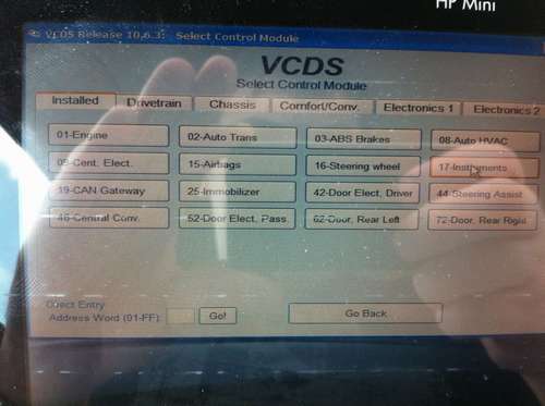

2) Заходим в инсктрументы приборной панели (17)
2-панель инструментов

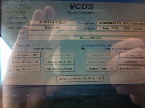

3) Заходим в Кодировку (07)

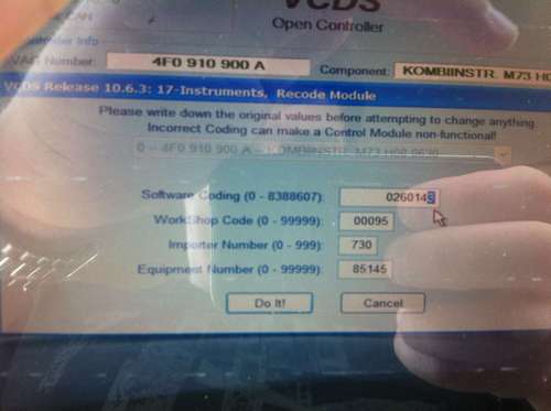

Кодировка

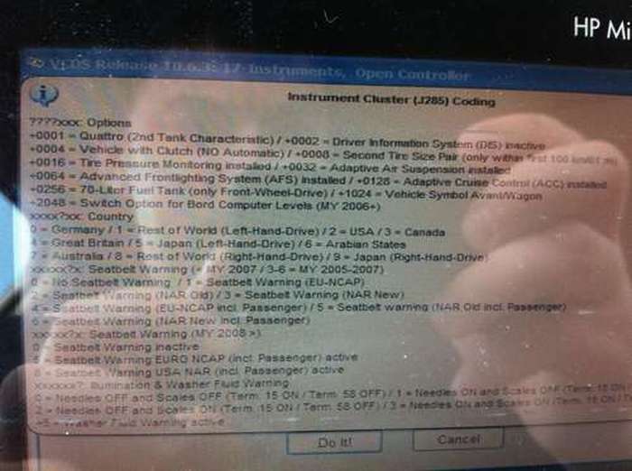

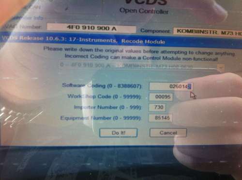

4) Видим панель подсказок. Обращаем внимание на то, что из 7 цифр кодировки, для АКТИВАЦИИ омывайки (washer liquid) надо добавить +5 к коду, меняется последняя цифра только. (последняя сторка , плохо видно)
табло подсказок, нижняя строка: для активации омыавайки +5

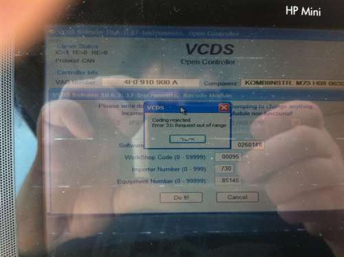

Так вот, по логике, думал если отнять 5, то мы отключим омывайку. Нет. Пробовал все варианты с последней цфифрой, от 0 до 9, не все варианты срабатывают, только 0-3, но ничего не отключает датчик. После каждого изменения, я глушил и заводил машину, чтобы комп заново все проверил, итог один - датчик пищит и светится на пол экрана.
Пробовал также менять цифры и в других строках, помимо первой (в таких как Equipment - оборудование и т.д.) . Поигрался, но никакого результата не было.

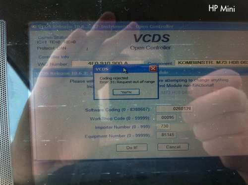

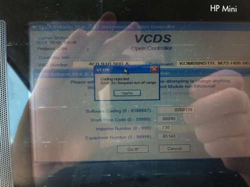

Прикрепяю также фото сообщений об ошибках, при замене последней цифры на (не работают цифры от 4 до 9)
проба изменить цифру
проба уменьшить на 5 (менял 43 на 38 )
