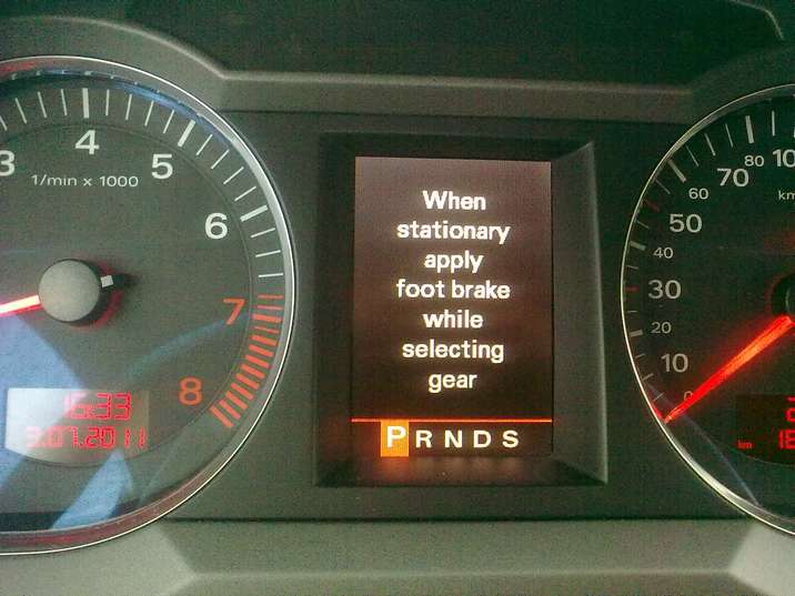

Предупреждение на дисплее
Сообщение Aikons » 05 июл 2011, 08:56
Подскажите форумчане, как правильно переводится сие словосочетание:
Сообщение ЗНАХАРЬ » 05 июл 2011, 09:09
"Надо нажать педаль тормоза перед выбором передачи." Как-то так.
Stimpack
Сообщений: 1618
Темы: 33
Авто: 2010 A4 2.0T
Сообщение Stimpack » 05 июл 2011, 09:21
ну и when stationary = "если на месте стоишь"

Сообщение arhivarius » 04 янв 2012, 21:16
эту надпись можно отключить, чтоб глаз не мозолила :)

Сообщение Gater » 05 янв 2012, 08:41
arhivarius писал(а):эту надпись можно отключить,
Поподробнее?

Сообщение arhivarius » 05 янв 2012, 09:42
ВАГ-КОМом, посмотрю точно в каком блоке что как кодировать и напишу. Но у себя я это предупреждение отключил :)
Если нет шнурка, могу отключить и Вам.
VAG-COM 761 44 69 (мтс/вел) ЕГОР
Сообщений: 1999
Сообщение Gater » 05 янв 2012, 09:46
arhivarius писал(а):Если нет шнурка
Все есть, гляньте какой блок. Спасибо.

Сообщение arhivarius » 05 янв 2012, 10:23
блок 17 - комбинация приборов - кодирование. К семизначному коду ххххххх нужно прибавить +0004. Например, если код 0101010 +0004 = 0105010. Чтобы снова включить предупреждение, нужно вычесть из кода 0004. 0105010 -0004 = 0101010
Удачи :)
