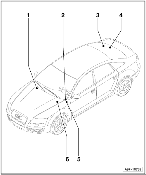

подскажите, где находится блок управления свечами накаливания.

На картинке в поз.1, более подробно в файлах.

Kikos-спасибо!все как обычно оказалось проще.пришлось поменять предохранитель (поз.1).

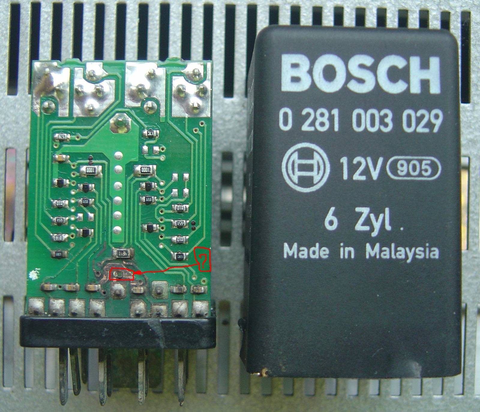

Здравствуте! Не подскажите что должно быть на месте обведенном красным кружком? Интересует название и номинал. Спасибо
