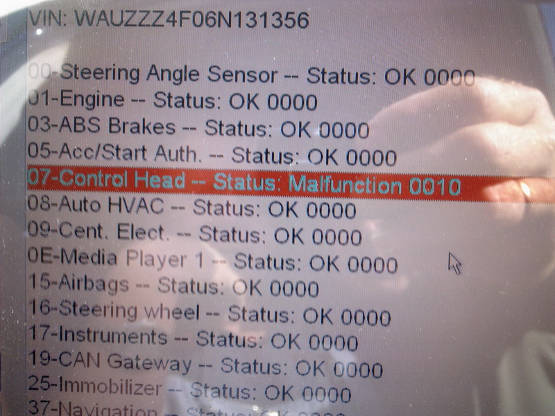

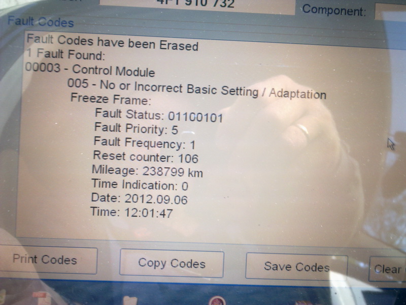

Был в отпуске сел аккум,зарядил,стер кучу ошибок осталась ЭТА , не работает дожим водительского стекла все пробовал, с ключа стекла тоже не работают :stars:

Kikos
Сообщений: 1046
Сообщение Kikos » 08 сен 2012, 12:52
Проблема с MMI, только номер ошибки хотелось бы увидеть.
syroed58
Сообщений: 15
Зарегистрирован: 13 июн 2012, 22:34
Авто: А 6 4F 2.0 TDI
Откуда: г.Балтийск
Сообщение syroed58 » 08 сен 2012, 14:02
вот такая ерунда....
Сообщение Паша » 08 сен 2012, 18:35
syroed58, все просто решается. Если сами не сможете - обращайтесь. :drinks:
00003 - Control Module: No or Incorrect Basic Setting / Adaptation
Possible Causes
Basic Setting(s) not performed
Possible Solutions
Perform Basic Setting(s)
Special Notes
When found in Control Head / Multi Media Interface (MMI), check Adaptation Channel 012 (Telephone Type) for Plausibility.

Сообщение syroed58 » 15 сен 2012, 19:01
Сыроед, если не поможет приезжай на Московский в AUDI-сервис, вылечу.]
Немного :nea: но всё получилось :good: спасибо!!!
