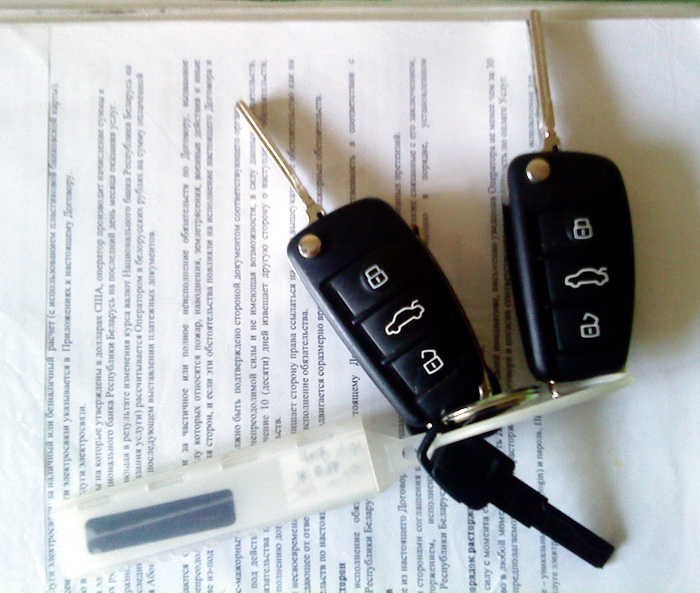

Вопрос такой (см. заголовок), почему интересует, при покупке автоса имею полный комплект ключей:
один ключ открывает/закрывает и т. д., второй открывает/закрывает только с личинки.
Батарейки внутри имеются, по ходу его нужно как-то прописать, он нулячий, на нем даже муха не иб..сь.
Как прописать второй ключ?

В случае, если прописывать абсолютно новый ключ, без ВАСи и официалов не сделать. Тут же, как я понимаю, ключ авто заводит, но не работает ЦЗ с кнопок пульта. Сначала я бы проверил напряжение батарейки в пульте, она уже явно не вчера менялась. И далее, GFSLight пишет, что настройки ЦЗ у каждого ключа индивидуальны, поэтому можно через MMI залезть проверить, что там стоит именно на этом ключике.

А вот брелок адаптируется по другому -
Для осуществления данной операции необходимы два ключа.
Убедитесь в том, что новые ключи привязываются к свободной ячейке памяти. В случае установления связи новых ключей с использовавшимися ранее ячейками памяти, старые ключи перестанут работать.
- Включите зажигание, используя отдельный ключ.
- Закройте автомобиль снаружи ключом, который Вы собираетесь запрограммировать, используя замок водительской двери.
- В течение 5 секунд нажмите кнопку "открыть". Каждое нажатие кнопки "открыть" означает переход в следующую ячейку памяти (например, двойное нажатие означает кодирование ключа в ячейке памяти 2, всего в памяти ЦЗ 4 ячейки). Вспышка сигнала аварийной остановки и/или гудок сигнализации подтверждают каждое нажатие кнопки "открыть".
- Подождите 5 секунд.
- Снова нажмите кнопку "открыть" (автомобиль откроется).
- Выключите зажигание и выньте ключ из замка зажигания.
- Проверьте работу запрограммированного ключа.
II. Повторное программирование имевшегося ключа (применяется в случае потери ключом связи с ЦЗ, например, после замены батареек):
- Нажмите кнопку "закрыть" или "открыть" на дистанционном управлении.
- В течение 30 секунд закройте или откройте автомобиль ключом, используя замок водительской двери.
III. Полный сброс памяти ЦЗ:
Внимание: Для осуществления данной операции необходимы два ключа.
- Включите зажигание.
- Закройте автомобиль снаружи отдельным ключом, используя замок водительской двери.
- Нажмите кнопку "открыть" 5 раз с интервалом в 1 секунду. Вспышка сигнала аварийной остановки и/или гудок сигнализации подтверждают каждое нажатие кнопки "открыть". Через 5 секунд нажмите кнопку "открыть" с целью проверки успешного сброса памяти. ЦЗ не должен реагировать на нажатие кнопок на дистанционном управлении.
- Выключите зажигание.
- Теперь можно снова запрограммировать до 4-х ключей

я тоже слышал что просто от долго пролежня ))) ключ теряеться,,, заметил одно когда брал машину при движении автоматически закрывались двери я эту функцию убрал через меню . Через пол года взял новый ключ ( переодически меняю чтоб не потеряли машину ) а новый опять закрывает двери при движении пришлось убрать и на этом ключе ..... значит програмируеться отдельно каждый и думаю как раз через закрывание и открывание двери

Maxxtro2 писал(а):течение 5 секунд нажмите кнопку "открыть". Каждое нажатие кнопки "открыть" означает переход в следующую ячейку памяти (например, двойное нажатие означает кодирование ключа в ячейке памяти 2, всего в памяти ЦЗ 4 ячейки). Вспышка сигнала аварийной остановки и/или гудок сигнализации подтверждают каждое нажатие кнопки "открыть".
Поворотники не моргают
